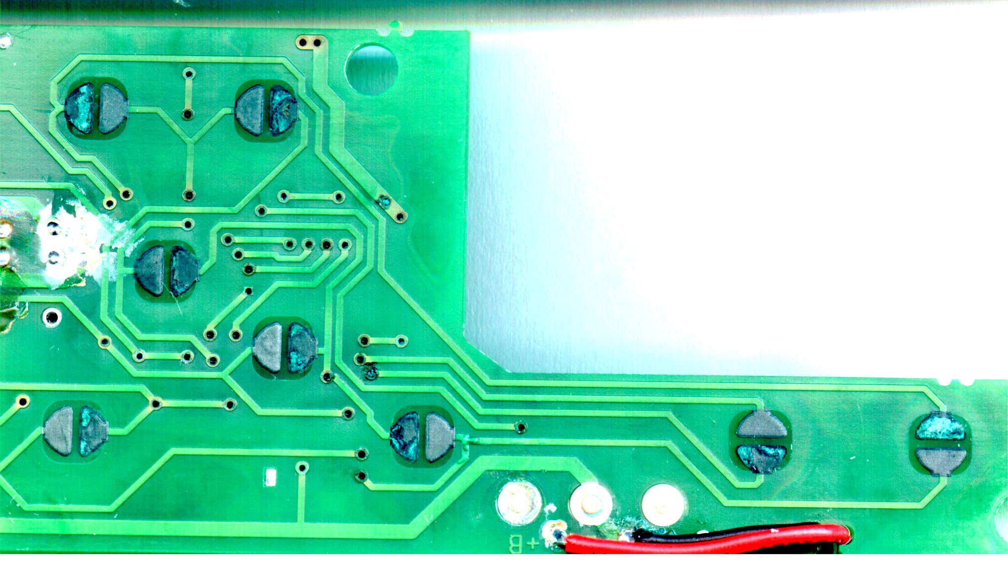

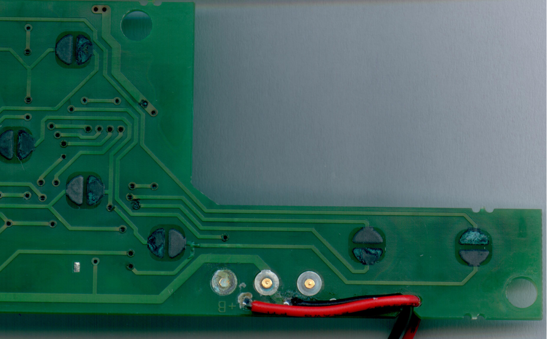

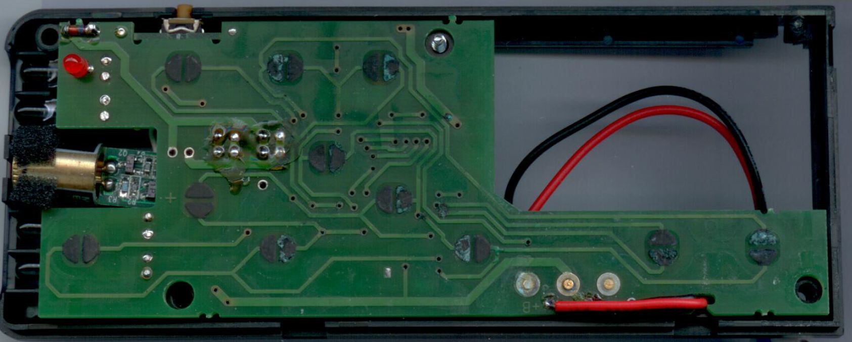

ich habe eine Fernbedienung von einem Diaprojektor. Dieser ist ohne die
Fernbedienung ziemlich nutzlos.

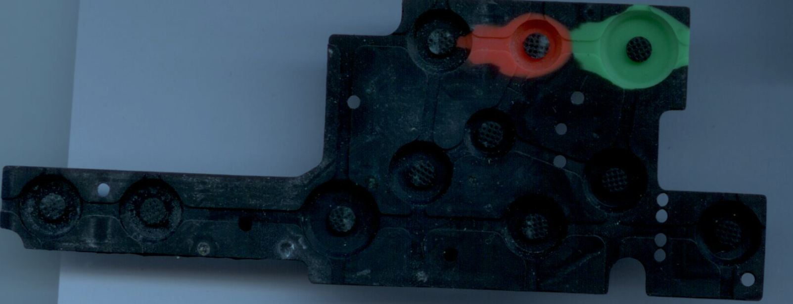

Die 9V Blockbatterie ist mal ausgelaufen. Den Clip habe ich ersetzt. Nur
sind die Chemikalien allerdings auch unter die Gummimate gekommen und
haben sowohl die (schwarzen) Kontaktflächen der Tasten auf der Platine,
als auch die Gummimatte selbst versaut.
Auf den Kontaktflächen und der ganzen Platine haben sich Kristalle
gebilded.
Nachdem ich die Fernbedienung an Strom gelassen habe, haben die IR
Dioden nur in den ersten 5-6 Tastendrücken geleuchtet. Seit da gehen die
nicht mehr. Ich denke, eine der Tasten Leitet ständig, oder eben gar
nicht.
Jetzt habe ich gehöhrt(im web gelsen), dass man die ausgelaufen
Batterein mit einer schwachen Essiglösung reinigen könnte.
Aber wie sieht es mit den schwarzen Kontakten auf der Platine und der
Gummimatte?
Werden die von Essig nicht angegriefen?
Wie könnte ich diese am schonensten reinigen?
Ich habe noch einen Graphitspray in der Werkstatt liegen, könnte man
damit evtl. die Leitfähigkeit der gereinigten Tasten verbessern, sollte
sie durch das Reinigen zurückgehen?
Andere Tips?
Ich habe mal die Fortos der Platine und der Gummimnate angehängt.
Vielen Dank!

Gummimatte habe ich etwas gespüllt, ohne mechanisch groß einzuwirken.
Das Meiste ist dort geblieben, wo es war

Kannst du mal ein vernünftiges Bild machen? Ein Pad reicht.
> Kratzversuche haben nichts gebracht. Die Kristalle sind hart.
> Brennspiritus hat scheinbar auch nichts gebracht. Keine weitere
> Verfärbung der Papiertücher.
Kann sein, daß die Lauge "durchgeschlagen" hat und jetzt das Kupfer
darunter blüht. Auf den Bildern oben sieht es so aus, als wären da
flächige Kupferelektroden. In dem Fall würde ich es nur so weit glatt
schmirgeln daß die Taste wieder funktioniert (ist Gummi, paßt sich den
Unebenheiten also in Maßen an). Wie neu wird es nicht, aber wenn das
ätzende Zeug abgewaschen ist, wird es auch nicht schlimmer. Das schwarze
Gedöhns ist da nur als Korrosionsschutz drauf. Weil Gold teurer ist. Und
ein Kontakt Graphit (Platine) auf Graphit (Gummimatte) ist tendenziell
auch besser als Metall vs. Graphit.

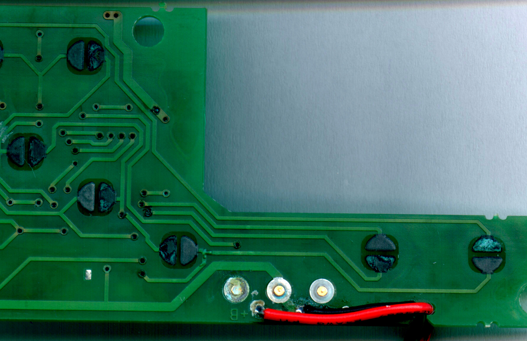

OP #3395893
Axel Schwenke schrieb:
> Franzis I. schrieb:
>> Mittlererweile habe ich mit Wasser und Brennspiritus versucht.
>> Nach Wassereinsatz und Papiertaschentuchreiben kamen die oberflächlichen
>> verfärbungen etwas weg. Das Taschentuch war teilweise schwarz, könnte
>> also abrib vom "Schwarzen Zeug" sein. Die Kristalle auf diesen schwarzen
>> Pads sind aber geblieben. Die kriege ich nicht runter.
habe nun hochgeladen. Und eine hell eingescannte Version.
Wenn ich auf die Platine mit dem nackten Auge kuge, dann sehe ich nur
die Schwarzen Pads. Wenn ich aber auf die Bilder der gescannten Platine
(Bilder angehängt) schaue, dann sieht man ziemlich eindeutig Kupfer
drunter. Das ist schon mal positiv.
Dann kann man im schlimmsten Fall bis auf das blanke Kupfer rubbeln und
dann mit dem Graphitspray (http://www.conrad.de/ce/de/product/813826/)
besprühen.
Übrigens der Reparaturset (CW2605) ist wohl doch nicht so gut wie ich
dachte: man muss die ganze Soße (zweikomponenten, je 3g) zusammenrüheren
und auf einmal verarbeiten (soll für 50 Tasten reichen). Ich hoffte
zumindest damit mehre Fernbediehnungen in der Zukunft reparieren zu
können. Und das für mehr als €20!
Ich werde das ganze mal über WE im Wasser einweichen lassen.
Wie könnte man sonst blankes Kupfer dauerhaft leitend machen?
Gast #3395966
Jede Minute zählt! Wenn du wieder mal sowas hast, dann warte nicht erst
einen halben Tag.
Also sofort mit Wasser abwaschen. Schlimmer ist das bestimmt nicht.
So konnte die Lauge einen halben Tag weiterknabbern.
Und kontrolliere die Durchkontaktierungen. Einige sehen kritisch aus.
Jep.
Jein.
> besprühen.
Um Himmels Willen, nein!
Eine vernünftige Lösung wäre das vergolden der Pads. Allerdings müßtest
du dabei höllisch aufpassen, daß du die Elektronik nicht himmelst. Mein
Vorschlag ist daher: nur soweit abschmirgeln, daß die Fläche halbwegs
glatt ist. Die schwarze Schicht nicht mutwillig entfernen. Dann so
lassen. Das blanke Kupfer wird mit der Zeit oxydieren, aber solange noch
ein Stück mit Graphitbeschichtung da ist, reicht das aus um den Kontakt
herzustellen.
Dem Fernbediencontroller reichen ein paar kOhm um eine gedrückte Taste
zu erkennen.
Das kannst du gleich zurückschicken. Silikongummi ist chemisch inert.
Dem macht das bischen Lauge nix aus. Einfach gut durchspülen und fertig.
Das wird nix mehr bringen. Du hast da schon Kupferfraß unter der
Deckschicht. Das muß weg, damit es nicht weiterfrißt.
Wie gesagt: vergolden.
Mal ne ganz andere Idee: bring die Fernbedienung einmalig zum Laufen und
lerne dann eine lernfähige Fernbedienung mit den Codes an. Alernativ bau
mit IRMP einen Universal-Decoder mit Display (Bauvorschläge kullern
im Netz rum) und finde damit raus welche Codes die Fernbedienung sendet
(wahrscheinlich NEC). Dann bau einen kleinen Sender mit einem ATtiny.
Gern auch im gleichen Gehäuse.
