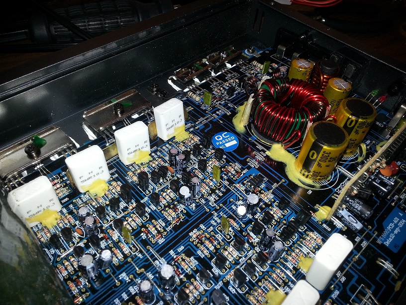

Ist das nur Fixiermasse? oder ist da was kaputt?
Gast #3397516
Wie der Titel schon sagt: Ist das nur Fixiermasse? oder ist da was
kaputt?
hab sowas noch nie gesehen, hab es bemerkt als ich nur eben nach nem
verhundsten poti schauen wollte
das elkos auslaufen kann ich mir noch vorstellen, aber die
lastwiderstände?
handelt sich nebenbei um eine endstufe fürs auto, von daher könnte es
sinn machen die zu fixieren..
aber bin mir halt nicht sicher
danke für die hilfe schonmal
Fixiermasse.
Einen aus gelaufenen Elko sah ich übrigens in 40 Jahren noch nie. Der
Inhalt ist gar nicht soooo flüssig.

Auf der Platine bzw. an der ganzen Endstufe sieht aber alles schick aus.
Blöde Frage, welchen Fehler hat die Endstufe denn bzw. wieso hast Du sie
aufgeschraubt?

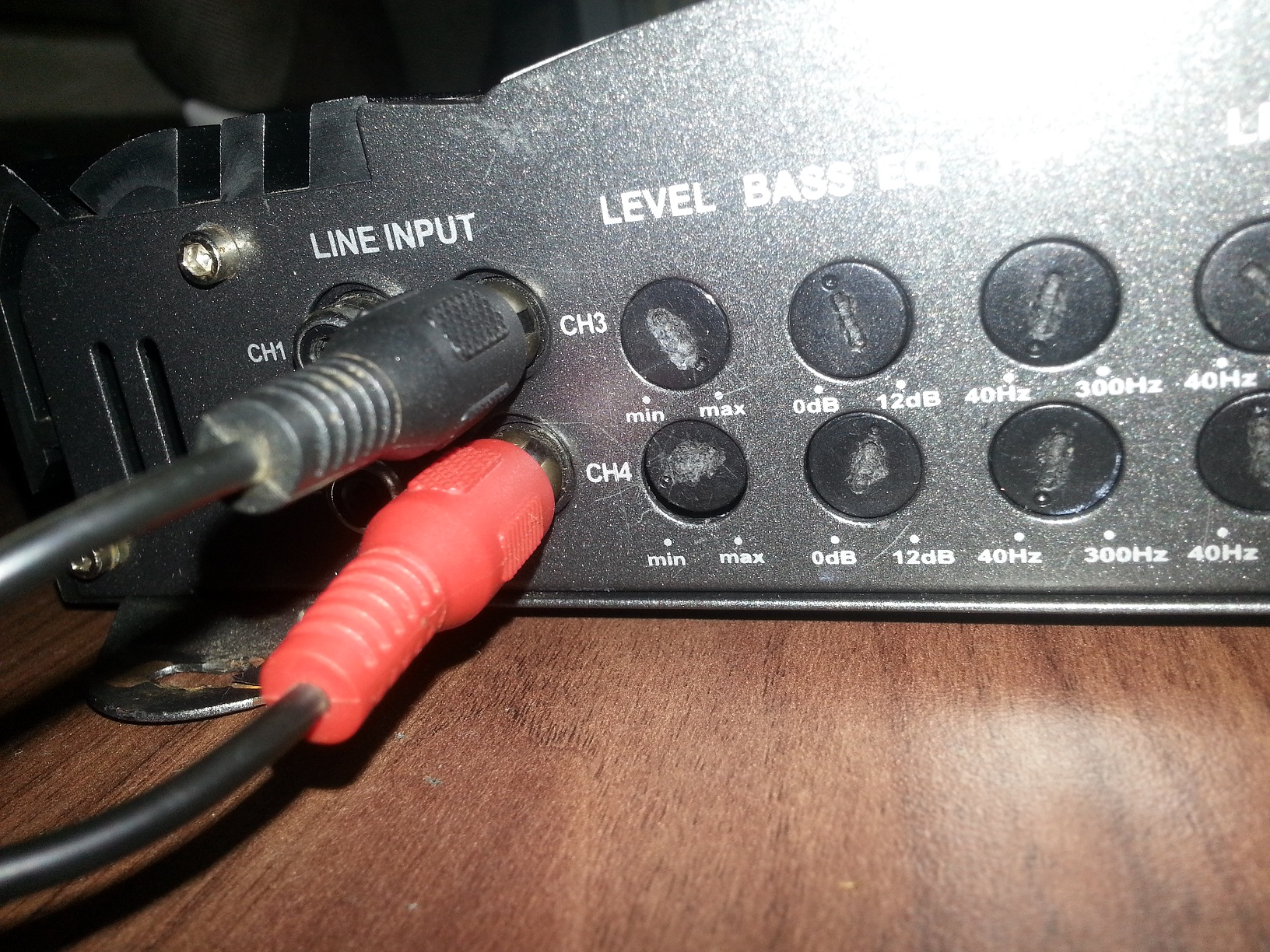

die endstufe funktioniert einwandfrei
nur sind ein paar potis vom vorbesitzer etwas misshandelt worden ....
(siehe bild)
als ob er versucht hat die mit torx zu drehen.... keine ahnung
wollte schauen wie leich die sich entfernen lassen, haben aber einen
bescheindenen footprint
werde sie aber wohl am ehesten rausführen und ein externes bedienelement
bauen

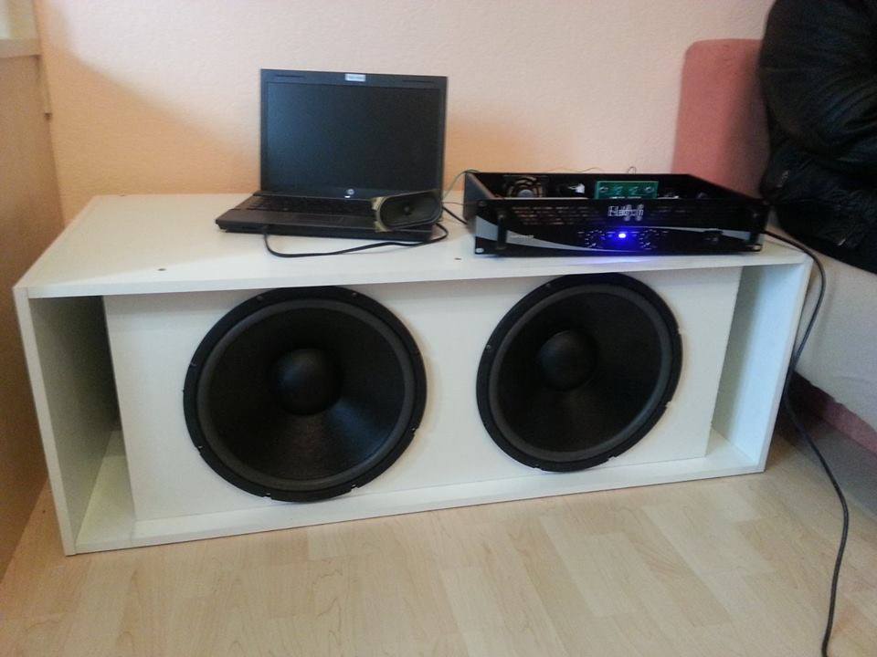

naja und da du sie so schick findest^^ es ist eine MAC AUDIO MPX 4000
also nicht umbedingt high end

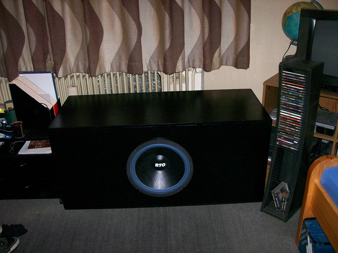

soll nur mein "kleines" baby befeuern (bild) (RTO AX 1540)
und bevor die fragen kommen^^:
ja- man braucht einen anhänger um ihn zu transportieren
und
ja- man kann damit die resonanzfrequenz eines gebäudes bestimmen
(scherz, aber ne schöne stehende welle bringt auch das haus zu
schwingen)
