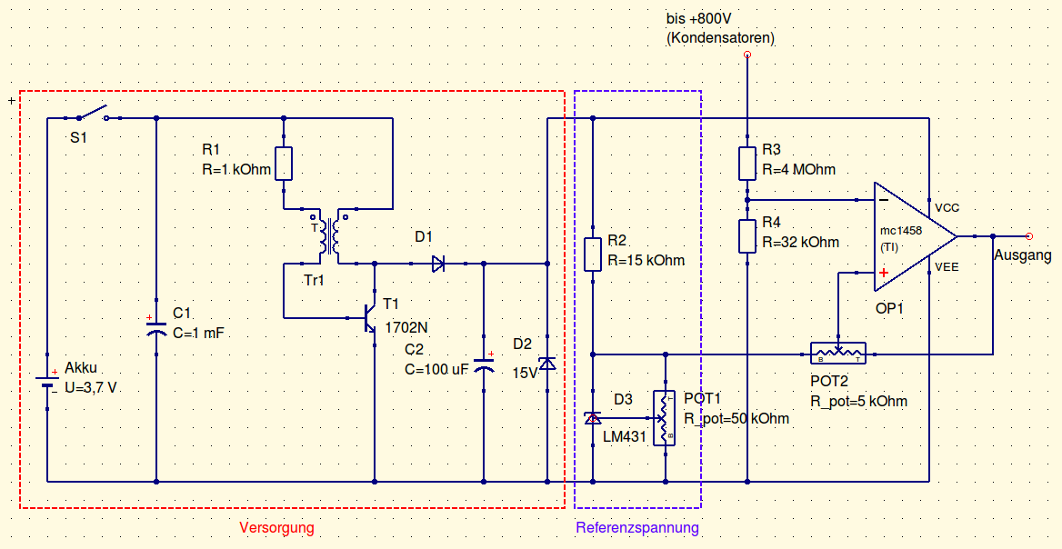

Ich habe einen invertierenden Schmitt-Trigger mit einen nicht r2r OPV
aufgebaut, wobei die beiden Widerstände zur Rückkopplung als ein ca. 2k
Poti ausgeführt sind.
Hier das Schaltbild:
http://www.elv-downloads.de/bilder/elvexpertenwissen/gross/komparator_01.jpg
Dabei wird die Referenzspannung mit einer einstellbaren Zenerdiode
erzeugt, da sie sehr genau sein muss. Nur ändert sich je nach Zustand
des Ausgangs die Referenzspannung, da sie durch die
Rückkopplungswiderstände beeinflusst wird.
Dadurch werden die hier errechneten Dinge natürlich sinnlos:
http://www.daycounter.com/Calculators/Comparator-Hystereses-Calculator.phtml
Als Versorgungsspannungen muss man da bei nicht r2r Typen allerdings die
Ausgangspegel angeben.
Meine Vermutung ist, dass das Rückkopplungspoti zu niederohmig und die
Referenzspannung im Gegensatz dazu zu hochohmig ist, kann das jmd
bestätigen?

Im Anhang ist der Schaltplan mit der Hilfspannungserzeugung für den OPV
und der Beschaltung des einzelnen OPVs (ist ein Dual OPV). Der OPV wurde
nicht irgendwie ausgewählt, sondern auf einer anderen Platine gefunden
und für tauglich befunden. Lustigerweise war er auch in der Qucs
Bibliothek drin.
Der Ausgang wird mit einem Wired-AND mit dem anderen OPV verschaltet,
der als nicht invertierender Schmitt-Trigger die Akkuspannung überwachen
soll.
Das ganze schaltet ein Gate eines MOSFETs, der einen Auswärtswandler
schaltet. Dieser lädt Kondensatoren auf eine Spannung von ca. 800V auf.
Damit sie nicht überladen werden, kontrolliert der OPV im Schaltplan
über einen Spannungsteiler die Spannung. Die Hysterese habe ich
eingebaut, damit der Wandler nicht ständig zwischen An und Aus wechselt
oder die Elektronik schwingt oder sonstwas.
Das bereits beschriebene Problem ist, dass die Referenzspannung sich
ändert, sobald der Ausgang des OPV seine Spannung ändert. Das liegt an
POT2, welches für die Hysterese verantwortlich ist.
Was kann ich tun?

Die Last (also Pot2) nicht 3 mal kleiner machen als R2 der den max.
Strom durch deine Referenz plus Last festlegt.
Sobald dein OP Ausgang nach Masse schaltet muss deine Referenz
zusammenbrechen.
Ausserdem weisst du hoffentlich daß normale Widerstände oft nur bis 200V
spezifiziert sind und nicht bis 800V! Mach aus R3 mal 4
Einzelwiderstände, oder auch 5, in Reihe.
#3398841

Mmh, ja wußte ich, hab aber leider nicht drangedacht. Wird geändert.
Danke für den Hinweis. Bisher wurde nur mit dem Labornetzteil Spannung
direkt an den Eingang des OPVs angelegt.
habe in einem anderen Thread vorhin gelesen, dass Widerstände an höherer
Spannung altern und ihr Wert sich vergrößert. Da wäre dann ja wohl
Nachmessen und (Nach-)Justieren der Potis angesagt.

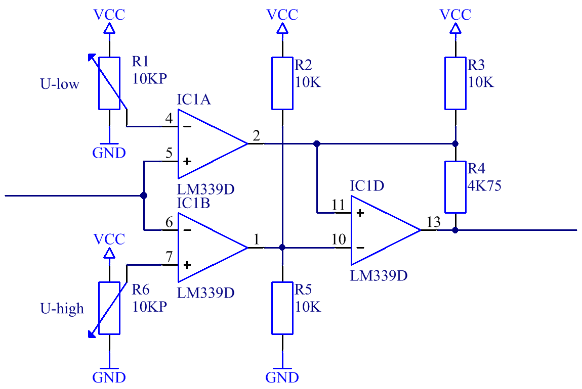

Peter Dannegger schrieb:
> Anbei eine deutlich bessere Schmitt-Trigger Schaltung.
Über die bin zwar auch schon gestolpert, aber die benötigt ja drei
OPVs... Die hatte ich weder gerade noch hätte ich genug Platz, das auch
noch für die Akkuspannung aufzubauen.
> zusammenbrechen.
Ich habe noch ein 88k Poti gefunden und für POT2 eingebaut, jetzt
funktioniert es wunderbar! Danke für diesen Tipp. :)
