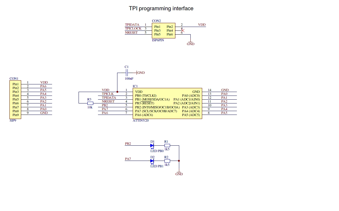

Moin,
ich versuche den ATTiny20 in einer kleinen Testschaltung zu
programmieren, siehe png Datei.
Versuche es mit AVRStudio 4.18 und 6.1 mit dem AVRISPMKII (aktuellste
Firmware).
Der ATTiny20 kann nicht identifiziert werden.
Habe hier mal gelesen dass der Widerstand an NRESET an Masse gelegt
werden muss, hilft aber nicht.
Hat jemand einen Tipp, was falsch ist ?
Danke,
kai20
(Firma: matzetronics) #3404109
> werden muss
Das ist mal der Fall gewesen für TPI Programmierung des Xmega128A1 auf
einem Eval Board, aber da war es ein hochohmiger (47k-100k) Pulldown.
Lag aber nur am Xplained A1 Board, in anderen Umgebungen war das nicht
nötig, im Gegenteil, ein Pull up am Reset erhöht die Störfestigkeit
(aber betrifft eigentlich nur XMega).
Der Programmierdialog schlägt dir auch TPI vor? Beim Studio 4.18 bin ich
mir nicht sicher, mein Studio 4.19 kennt den Tiny20 aber und der Dialog
für den AVRISP MkII schaltet dann auch auf TPI um. Solange die Sig nicht
lesbar ist, brauchst du die Programmiererei gar nicht zu versuchen.
Ist normalerweise nicht nötig, aber probier mal leichte Pullups
(22k-100k) an TPIClk und -Data.
OP #3404126
AVRStudio 6.1 bietet mir den TPI Mode an, aber wie gesagt, der uC kann
Werde gleich mal pullups ausprobieren, aber eigentlich sollten die Clock
und Datenleitungen des Programmers doch pushpullstufen sein... evtl. ist
der pu am datenpin notwendig, mal testen.
Gast #3404292
Hi
>Prüf doch bitte mal Deine Schaltung, nach meinen Kenntnissen muß PA7 als
>CLK-Eingang verwendet werden
Aber nicht zum Programmieren.
Wo ist denn eigentlich die Stromversorgung des ATTiny?
MfG Spess
OP #3404670
die Spannungsversorgung führe ich über ein USB Kabel an die Pins VDD und
GND zu, also mißt der Programmer dann die 5V und stellt korrkete Pegel
ein.
Der AVRISPMKII ist in Ordnung, ATXMegas werden korrekt programmiert.
Wenn jemand mal erfolgreich einen ATTiny20 programmiert hat, wäre
klasse, wenn er mir mal die Beschaltung hochladen könnte.
Danke,
kai20
Gast #3408736
>Hat niemand von euch je einen ATTiny20 programmiert oder eine Schaltung
>damit aufgebaut ?
Also ich nicht, aber ich habe auch noch nie versucht einen
uC zu programmieren ohne einen 100nF zwischen VCC und GND
ganz dicht am Chip.
