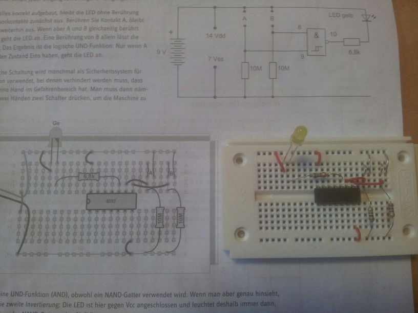

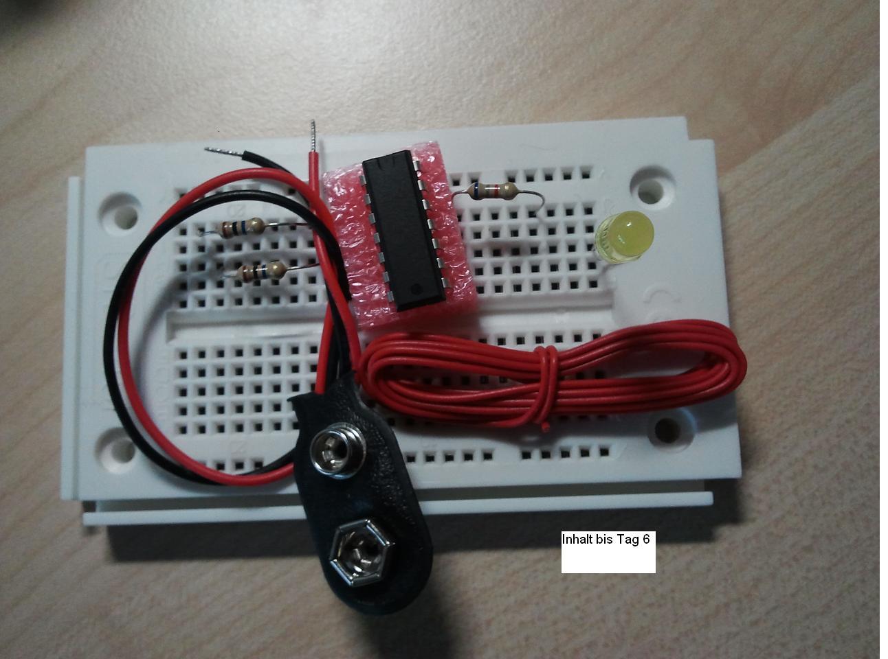

Hallo, macht hier noch jemand den Kalender? Funktioniert bei euch die Schaltung von Tag 6 (UND-Schaltung)? Bei mir leuchtet die LED direkt auf ohne die beiden Schalter zu berühren. Ich kenne mich nicht aus, aber bei mir scheint der Anschluss 7Vss des CMOS-IC 4093 Strom zu leiten - ich kann nämlich die beiden Schalter komplett abbauen und die LED leuchtet immer noch! -Hilfe- was machte ich falsch?
Meine grüne Glaskugel sagt: die Diode ist falsch angeschlossen,in der Betriebsspannung oder falsch am Ausgang.
GB schrieb: > Niko schrieb: >> 500 mAh / 1 µA = 500 * 1000 h ≈ 21000 Tage ≈ 57 Jahre > > Passt. Passt nicht. Zumindest bei mir nicht. Das Multimeter zeigt deutlich mehr an nämlich 1,5 mA. Tronica schrieb: > -Hilfe- was machte ich falsch? Warscheinlich hast du die Led an Vss angeschlossen anstatt an VDD wie im Schaltplan enigezeichnet. VDD (rotes Kabel) -> Led langes Beinchen -> Led kurzes Beinchen -> 6,8k Widerstand -> 6,8k Widerstand -> Pin 10 Auf dieser Seite : http://www.der-morast.de/reviews/conrad-adventskalender-2013 Gibt es jeden Tag eine kleine Besprechung zu den Kalenderschaltungen, inklusive Fehlerbehandlungen.

Hallo, danke für eure Tipps - geht leider immer noch nicht. Ich habe jetzt nochmal eine Foto gemacht. Wenn ich jetzt die Batterie anschließe (Oben rot unten Schwarz) brennt die LED direkt, obwohl ich den Schalter abgebaut habe. Irgendwas mache ich falsch. Ich warte jetzt mal ab, was der oben gepostet Blog berichtet.
Tronica schrieb: > Ich habe jetzt > nochmal eine Foto gemacht. Und wo sind die beiden 10M Widerstände?
Tronica schrieb: > Wenn ich jetzt die Batterie anschließe (Oben > rot unten Schwarz) brennt die LED direkt, obwohl ich den Schalter > abgebaut habe. Soweit sieht das schon mal richtig aus, aber: Offene Eingänge sind bei CMOS-Bausteinen verboten, denn dann ist der Eingangspegel undefiniert und das Ergebnis beliebig. Du brauchst also immer die Widerstände zwischen den Eingängen und (-). Aber vielleicht ist der 4093 auch schon kaputt - unkontrollierten herumfingern an den Eingängen kann sie leider zerstören ... Gruß Dietrich
Tronica schrieb: > Wenn ich jetzt die Batterie anschließe (Oben > rot unten Schwarz) brennt die LED direkt, obwohl ich den Schalter > abgebaut habe. Irgendwas mache ich falsch. Schalte mal die beiden Widerstände (10M) an den beiden Eingängen 8 und 9 nach GND. Die Eingänge jetzt sind offen und daher undefiniert.
Niko schrieb: > Evtl. ein Wackelkontakt der Pull-Down-Widerstände? Zum Testen kannst du sie mit Drahtbrücken ersetzen (oder zusätzlich einstecken, also kurzschließen, und die Widerstände einfach drinlassen) oder auch mal einen anderen Steckplatz damit ausprobieren. Dann sollte die LED auf jeden Fall aus sein.
Dietrich L. schrieb: > Aber vielleicht ist der 4093 auch schon kaputt - unkontrollierten > herumfingern an den Eingängen kann sie leider zerstören ... Eigentlich sollten die Schutzdioden an den Eingängen haben, sodas Beschädigungen durch anfassen so gut wie nie passieren. Es sei denn, man hat sich so stark aufgeladen, das man Blitze sieht. Gruss Harald

Hallo zusammen, ich bin ein ziemlicher Elektronik-Neuling, und habe mir auch mal den Conrad-Adventskalender zugelegt. Daher entschuldigt, wenn meine Frage euch ziemlich dämlich vormomen mag ;-) Ich versuche gerade die Funktion des Schmitt-Triggers zu verstehen, und hab gerade einen logischen Hänger... Ich habe - um die logische Funktion zu verstehen - den Tag 6 mal logisch umgekehrt, und wollte mal fragen, warum das so nicht funktioniert. Ich habe dafür die 10MOhm Widerstände statt mit dem Minus mit dem Pluspol verbunden, und auch die LED, welche in diesem Versuch ja am ende leuchtet, wenn das Ergebnis logisch null ergibt mit dem minuspol verbunden, damit die leuchtet, wenn es bei Pin 10 logisch eins ergibt. Ich vermute, dass die Schltung so wie ich sie gemacht habe aufgrud der Stromflussrichtung nicht funktionieren kann, ist das korrekt??
Auf die Schnelle würde ich Schaltschwelle vermuten. http://www.elektronik-kompendium.de/sites/bau/0209241.htm
Leider ist auf dem Bild nur sehr schwer zu erkennen, ob die LED richtig rum gesteckt ist. Was passiert denn, wenn du die LED nicht nach Masse, sondern nach + verschaltest? Die LED sollte eigentlich dann leuchten und wenn du einen der beiden Kontakte schliesst, ausgehen. Beim Berühren der Kontakte darfst du ruhig deinen Finger schön nass machen (einspeicheln), damit du einen kleinen Hautwiderstand hast.
Winnie schrieb: > Ich vermute, dass die Schltung Was ist das für ein Schaltkreis? Brennt die LED zwischen Betriebspannung und Masse? Plus und Ausgang, Ausgang und Masse
lutz h. schrieb: > Winnie schrieb: >> Ich vermute, dass die Schltung > > Was ist das für ein Schaltkreis? Ein CD4093. 4 Nand Gatter mit Schmitt Trigger Eingängen.
NAND A B Ausgang 0 0 1 0 1 1 1 0 1 wir haben 1 1 0 das heißt, am Ausgang müsste L Pegel anliegen. (rund 0,5V) die LED brennt zwischen Betriebsspannung und Ausgang.
lutz h. schrieb: > NAND > A B Ausgang > 0 0 1 > 0 1 1 > 1 0 1 > > wir haben > 1 1 0 > > das heißt, am Ausgang müsste L Pegel anliegen. (rund 0,5V) genau. Und wenn er einen der beiden Kontakte mit dem Finger schliesst, müsste die LED leuchten. Er sagt es zwar nicht explizit in seiner Beschreibung, aber ich geh mal davon aus, dass genau das das Problem ist. Egal auf welchen Kontakt er drauftascht, die LED leuchtet nicht. Meiner Meinung nach gibt es nur 2 Möglichkeiten entweder die LED ist verkehrt rum eingebaut oder sein Hautwiderstand ist zu groß, so dass er den Eingang nicht unter die Schmitt-Trigger Schwelle bringt. oder die 9V Batterie ist leer :-)
Ah... Ich hab den Fehler gefunden. Ich hatte nur einen blöden Wackelkontakt bei der Vdd-Zuleitung... Meine Logik war doch korrekt. Ich habe jetzt eine Funktionierende OR schaltung, wie ich mir das überlegt hatte :-) Vielen Dank!
