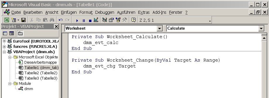

von chem (Gast)
Das Einbinden des Codes als Modul war kein Problem. Ich bräuchte jedoch
ein paar Infos zu Punkt D:
>  d) insert calls to dmm_evt_calc and dmm_evt_chg to the appropriate worksheet
event routines
>  Private Sub Worksheet_Calculate()
>  dmm_evt_calc
>  End Sub
>  Private Sub Worksheet_Change(ByVal Target As Range)
>  dmm_evt_chg Target
>  End Sub
Was genau muss hier wo gemacht werden? Danke.
von trafo (Gast)
Im VBAProject doppelklick auf das Arbeitsblatt und im Dropdownfeld
"Worksheet" und "Calculate" bzw. "Change" auswählen. Dann die beiden
Zeilen in die automatisch angelegten Subs eintragen.

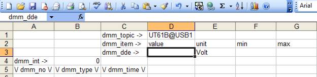

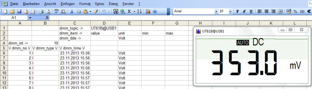

von chem (Gast)
Danke für die Hilfe - habe ich so wie beschrieben eingefügt.
Leider bekomme ich immer noch keine Werte in die Tabelle eingefügt. Muss
unter Value eine bestimmte Variable stehen? In der Liesmich.txt steht
nur Value0 = Messwert. Trage ich dort einen Wert ein wird dieser
jedesmal kopiert, trage ich nichts ein bleibt die Spalte leer (siehe
Screenshot). Sorry für die "dummen" Fragen.

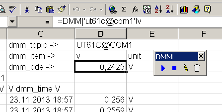

von trafo (Gast)
Zeig mal, was im Feld dmm_dde steht.
Du kannst auch versuchen, die aktuelle Datei zu schließen und in einer
neuen Tabelle in eine Zelle
=DMM|'ut61b@usb1'!v
einzugeben. Damit solle der aktuelle Wert angezeigt werden.
ps. im Feld dmm_dde ist nix manuell anzupassen - bei jeder Änderung in
dmm_topic bzw. dmm_item sollte das automagisch passieren.

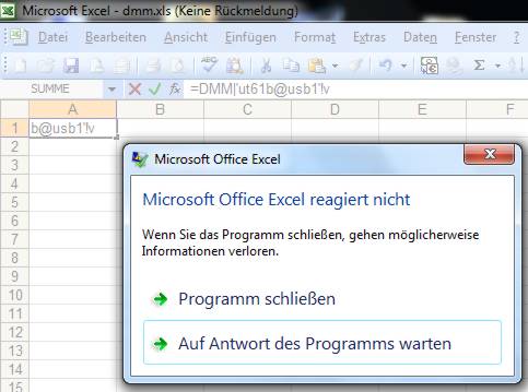

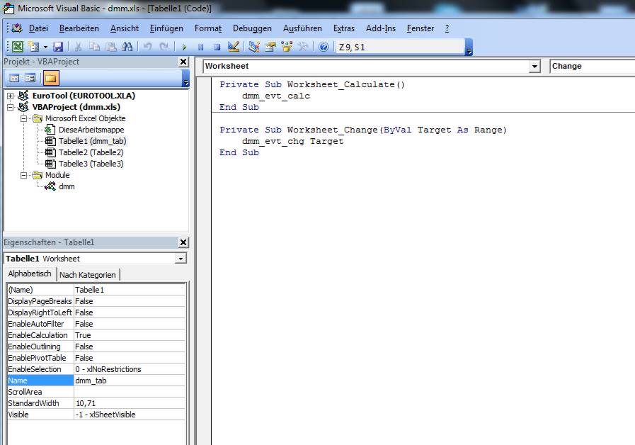

von chem (Gast)
dmm_dde scheint leer zu sein (Screen dmm_dde.ipg)
gebe ich in Tabelle2 "=DMM|'ut61b@usb1'!v" ein und drücke "Enter" gibt
Excel den Geist auf (manuelle_Eingabe.jpg)
hier habe ich die beiden Zeilen eingefügt (VBAProject.jpg)
beim Import des Modules habe ich eine Zeile geändert:
>  .Range("D1").Value = "UT61B@USB1"
gehe davon aus das dies geändert werden musste, da dies meine
Einstellungen von Multimeter und Schnittstelle sind.

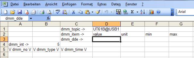

von trafo (Gast)
Dann ändere irgendwas in dmm_item. z.B. "max" löschen oder "value" auf
"v" ändern. Damit sollten die Einträge in dmm_dde aktualisiert werden.
Den evtl. noch vorhandenen Eintrag in Tabelle2 zuvor entfernen.
Nicht im gleichen Workbook. Erst dmm.xls schließen und eine neue Datei
anlegen. Dort dann eingeben. Evtl. solltest du Excel dazwischen komlett
beenden - ist bei MS ja schon irgendwie Tradition.
Das sieht gut aus.

von chem (Gast)
"max" gelöscht: Excel hängt sich auf
"value" in Zelle darunter "Volt": keine Aktualisierung (siehe
Screenshot)
Excel geschlossen und wieder geöffnet, "=DMM|'ut61b@usb1'!v" und Enter =
>Musste nicht unbedingt sein, schadet aber auch nicht. Du kannst das in
>dmm_topic jederzeit ändern.
Irgendwie nicht. Ändere ich hier etwas, hängt sich Excel auf.
Entweder habe ich irgend etwas falsch gemacht beim Makro oder es gibt
ein Problem mit Office 2003 SP3. Bevor ich mit dem Makro herumgespielt
habe lief jedoch alles Fehlerfrei.
So habe ich das Makro eingefügt:
1) Excel geöffnet 2) Extras - Makro - Sicherheit auf "niedrig" 3)
ALT-F11 4) rechtsklick Projekt-Fenster - Datei importieren - dmm.bas 5)
speichern 6) doppelklick "Tabelle1" 7)klick auf (Allgemein) -
"Worksheet" 8) klick auf (Deklaration) - "Change" u. "Calculate" 9)
Eintag, welcher bei Wechsel zu "Worksheet" angelegt wurde gelöscht
> Private Sub Worksheet_SelectionChange(ByVal Target As Range)
> End Sub
10) gespeichert 11) ALT-F8 - dmm_yCreateTemplate ausgeführt
von trafo (Gast)
Mit dem Makro hat das nichts zu tun - du hast soweit alles richtig
gemacht.
Wenn Excel schon beim Einfügen dieser einen Zeile in ein jungfräuliches
Arbeitsblatt hängt, hast du ein Problem mit der Initialisierung der
DDE-Verbindung. Du verwendest die korrete Version von dmm.exe (32- vs.
64-bit)?
Eine Ferndiagnose ist hier allerdings schwierig bis unmöglich - eine
kurze Suche "excel 2003 dde problem" liefert sehr viele Treffer.
Möglicherweise ist da etwas dabei, das dir weiterhilft.
