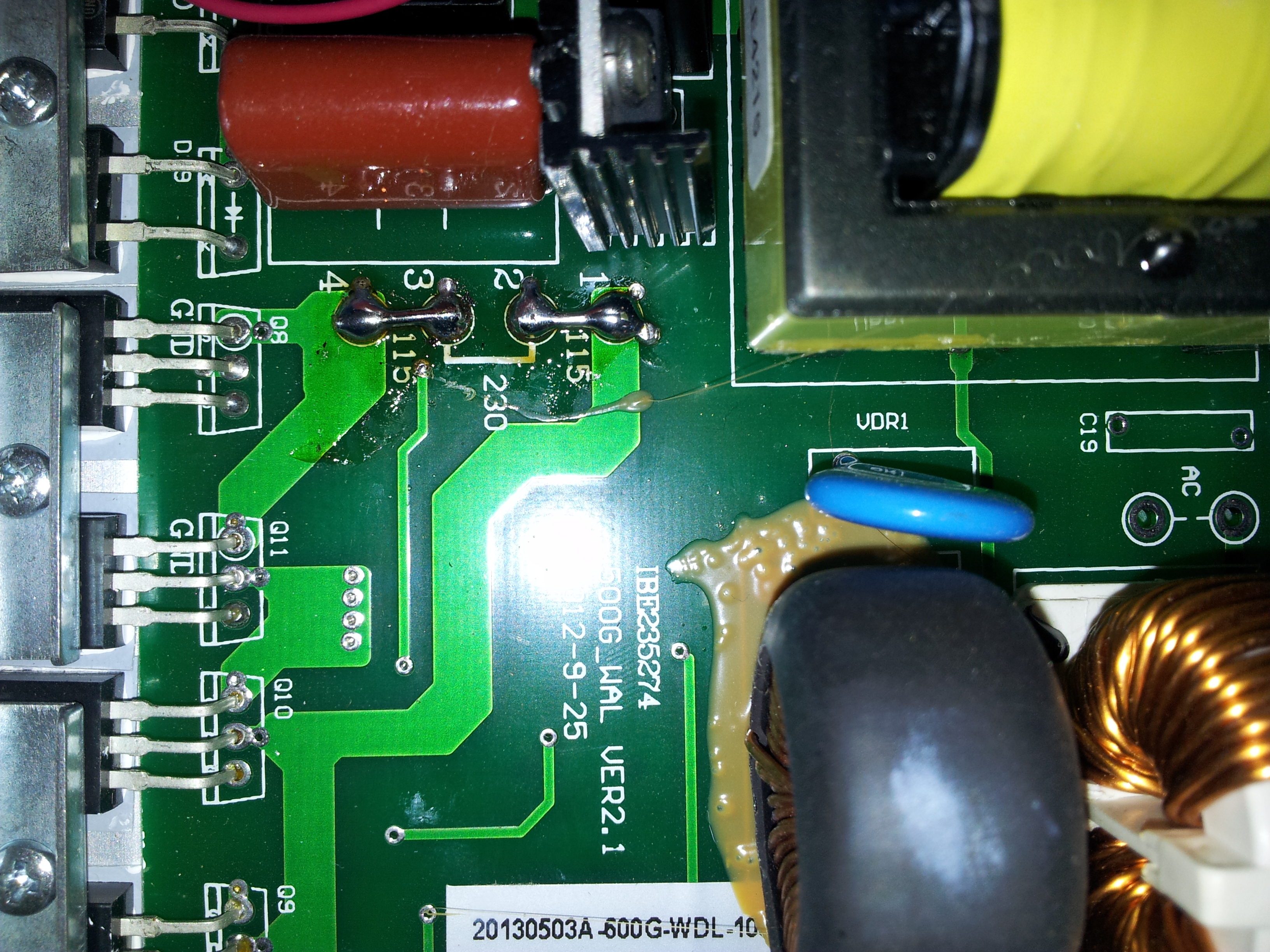

Hallo Gemeinde
Ich habe mir einen Netz-Wechselrichter aus China bestellt.
Leider ist das gelieferte Gerät fälschlicherweise für das 115 Volt Netz
ausgelegt.
Auf der Platine intern sehe ich aber gelötete Brücken, welche auf mit
2x115 und 1x230 bezeichneten Punkten angebracht sind. Siehe Foto.
Bevor ich den Inverter zerstöre, möchte ich zuerst eure (erfahrene)
Meinung dazu hören.
Was meint ihr, wie und wo ich neue Brücken einlöten muss, damit ich das
230 Volt Netz anschliessen kann?
(Firma: www.ltspiceusers.ch) #3411717
Das mit den Brücken scheint mittlerweilen klar. 1/2 und 3/4 entfernen.
2/3 einlöten.

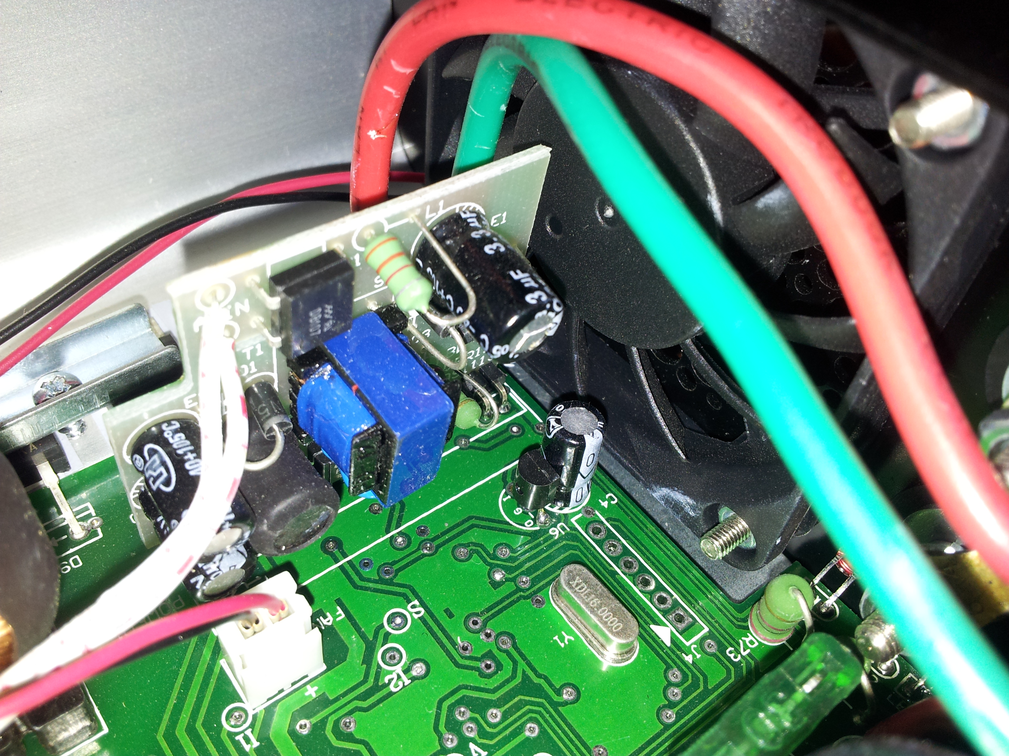

Aber der kleine Print (siehe Foto) ist direkt über die weissen Drähte
mit den AC1 / AC2 Punkten verbunden.
Kann es sein, dass dieser Print beide Spannungen verträgt?
Angeschrieben ist nur "Power1" auf der Hauptplatine.
Ich sehe nur Widerstände, Gleichrichter (DB107), Elkos, Spule, Dioden
und einen Optokoppler (PC81 Sharp) auf dem kleinen Print.

(Firma: www.ltspiceusers.ch) #3412071
magic smoke schrieb:
> Probiers aus. Woher sollen wir das wissen?!
> Oder schicks zurück und lass Dir einen für die richtige Netzspannung
> schicken. Oder besser Dein Geld zurück, welches diese Geräte nicht wert
> sind.
1. Ich wollte nur mal noch Erfahrene fragen, bevor ich zur Tat schreite.
2. 50€ Porto....LOL....wie Du sagst, lohnt sich nicht.

#3412241
> ausgelegt.
Solche Inverter haben wohl vorn als erstes einen Gleichrichter.
Dabei wird oft für 115V eine Spannungsverdopplerschaltung mit
zwei Dioden und zwei Elkos benutzt. Bei 230V dann eine normale
Graetzbrücke. Das solltest Du auf Deiner Platine überprüfen.
Möglicherweise ist bei der 115V-Version die zweite Hälfte der
Graetzbrücke nicht bestückt.
Gruss
Harald
(Firma: www.ltspiceusers.ch) #3413234
Habe nachgeschaut. Da ist nirgends was, was nicht ausgebaut ist.
Mutig habe ich nun die Brücken umgelötet und den Inverter ans Netz
angeschlossen.
Siehe da, funzt einwandfrei. Habe lediglich das Problem, dass mein
Labornetzgerät zu wenig Strom liefern kann und anfängt mit der Spannung
zu "flattern", sobald der Inverter in den Arbeitsbereich kommt :)
