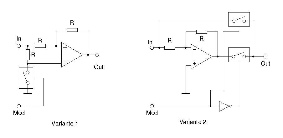

Die IR-LED wird natürlich moduliert und das zurückgestreute Signal wird
per Korrelation ausgewertet. Im einfachsten Fall reicht dafür ein OPV +
ein paar Analogschalter als bipolares Koeffizientenglied und dahinter
ein Tiefpaß.

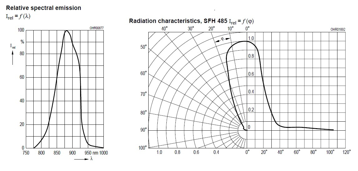

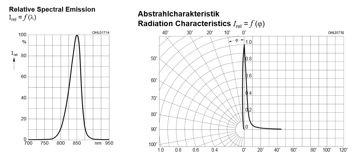

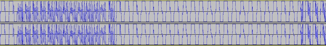

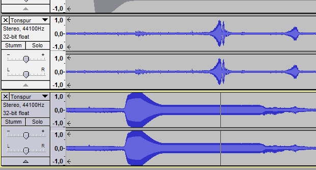

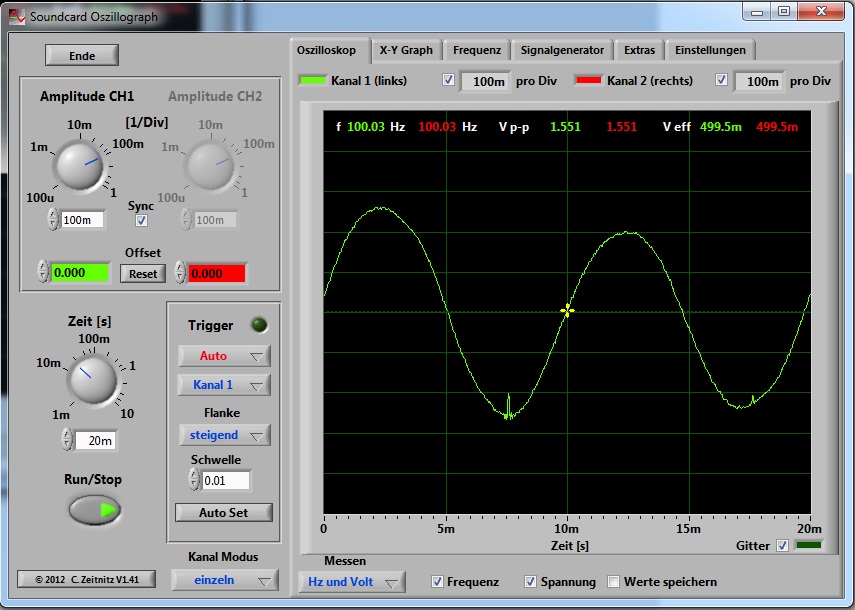

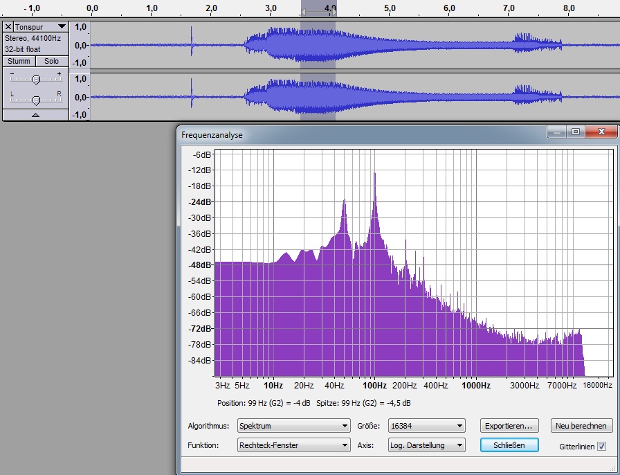

OP #3417340
also zuerst Mal ein riesen Dankeschön ans Forum für die rege
Beteiligung!! Echt toll!
Um das Ganze zu veranschaulichen habe ich eine Aufnahme der Vibration
ohne Störlicht und mit Störlicht gemacht. Man sieht im Bild, wie vom
eigentlichen Signal nichts mehr übrig bleibt, wenn 100Hz Störlicht
vorhanden. Als Led habe ich die SFH485P (880nm) verwendet und als
Empfänger den BPW34 (850nm).
Nun soll die Modulation dem Problem Abhilfe schaffen.

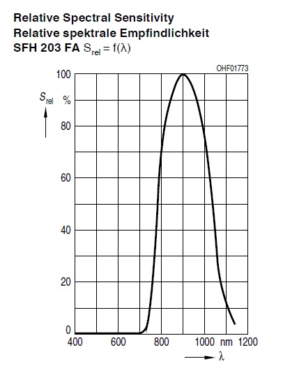

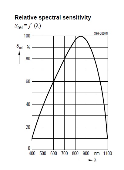

Als Fotodiode würde ich weiterhin die  BPW34 verwenden.
Bezüglich optischer IR-Passfilter bin ich mir nicht ganz sicher, ob
dieser auch einen Vorteil darstellt. Zumal hat die Fotodiode selbst
schon ihren größten Wirkungsgrad bei 850nm (siehe Bild Anhang). Zum
Anderen strahlt das Störlicht auch im IR-Bereich, welches dann ohne
Probleme durch den Filter passieren würde.

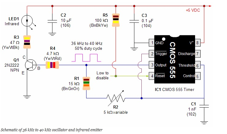

Ja es wären schon 10kHz möglich, da ich max. 1kHz Vibrationen aufnehmen
möchte. Sender habe ich schon mal einen zusammengebaut:
http://www.robotroom.com/Infrared555.html Muss aber noch prüfen, ob er
richtig funktioniert!

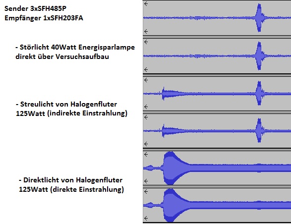

Zum Thema Abschattung habe ich schon folgendes versucht:
Sender und Empfänger in ein Röhrchen (Karton) geklebt und diese in einem
Winkel von 90° zueinander angeordnet. Einfallswinkel = Ausfallswinkel.
Genau an der Oberfläche (Schnittpunkt) des Prüflings, wird der Strahl
abgelenkt und trifft dann auf dem Empfänger. Doch wurde die Amplitude
der 100Hz nur sehr schwach vermindert. Auch eine Lochblende hat so gut
wie nichts gebracht.
Ist das Problem dann überhaupt mit Modulation zu Lösen?
>ein Tiefpaß.
In wie fern unterscheidet sich dieser Ansatz von den anderen? Stichwort
"Korrelation".
> vorhanden.
Auf jeden Fall ist die BPW34 als Empfänger schon mal eine schlechte
Wahl, weil sie keinen integrierten IR-Filter hat (die Vergußmasse ist
dann tief dunkelrot, fast schwarz). Es gibt etliche Fotodioden mit
integriertem IR-Filter. Z.B. SFH203FA.

Entweder filtern oder korrelieren. Letzteres ist die klar bessere
Lösung.
>>ein Tiefpaß.
> "Korrelation".
Korrelation wirkt im Prinzip wie ein extrem schmalbandiger Filter. Wie
schmal, hängt davon ab wie weit dein Nutzsignal von der
Modulationsfrequenz entfernt ist.
Für den einfachen Fall, daß deine LED mit 50% Tastverhältnis moduliert
ist, ist der Korrelator ein Verstärker, der zwischen +1 und -1
umgeschaltet wird. Immer wenn die LED an ist: +1 sonst: -1. Das
Ausgangssignal muß noch durch einen Tiefpaßfilter. Der muß einerseits
die Modulationsfrequenz möglichst gut und andererseits die höchste
Nutzfrequenz möglichst wenig underdrücken.
Stell dir einfach vor, da wäre ein Gleichlichtsignal von 1V überlagert.
Das wird jetzt mit sagen wir mal 50kHz Modulationsfrequenz korreliert.
Aus dem Korrelator fällt dann hinten ein Rechteck mit 50kHz und
Spitzenwerten -1V und +1V raus. Der Tiefpaß mittelt das zu 0. Nur ein
Signal, das genau zu deiner Modulation paßt, wird vom Tiefpaß nicht
glattgebügelt.

Da man das Modulationssignal zur Verfügung hat, ist die Korrelation zur
Demodulation vorzuziehen und auch nicht schwieriger.

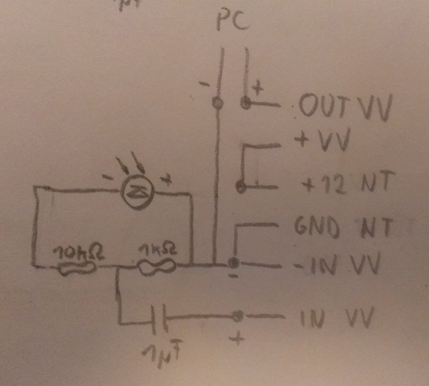

Konnte mich die Tage nicht mehr melden, da mein Signalverstärker leider
den Geist aufgegeben hat. Eigenoszillation (siehe Bild). Ich hab
natürlich ein wenig gebraucht, um zu verstehen wo der Fehler begraben
lag. Zwar musste ich ein wenig insistieren, aber Conrad hat ihn mir
schlussendlich umgetauscht. Den Vorverstärker habe ich benötigt um
weitere Versuche durchzuführen.

Als Maßnahme zum stärken Nutzlicht, habe auch schon beim letzten Versuch
3 Stück IR-Leds SFH485P (880nm) verbaut (SFH485_Eigenschaften).
>Bei der LED kann eine stark gebündelte Type (z.B. SFH4550) ggf. deutlich >mehr
Intensität bringen.
Leider hat es die SFH4550 (SFH4550_Eigenschaften) bei Conrad nicht
gegeben. Deshalb hab ich vorerst mit den SFH485 weiter versucht. Ich
weiß nicht, ob sich eine Extrabestellung dieser Type (mit Versandkosten)
auszahlt, sprich mein Problem löst.

Als Empfängerdiode habe ich nun die vorgeschlagene SFH203FA gewählt.
(Empfindlichkeit_Wellenlänge_SFH203FA). Habe diese mit den BPW34
Sensoren in meinem „Dreieckssensor“ ausgetauscht. Seht das Ergebnis im
Bild: „Test_Dreiecksensor_(SFH485_SFH203FA)“
Leider ist das Nutzsignal nicht vom Störsignal zu unterscheiden.
-  IR-Led: SFH485P 880nm
-  Fotodiode: SFH203FA 880nm
-  Optischer IR-Filter ist nun in Fotodiode integriert

Als Modulationsfrequenz wähle ich also 50kHz. Bei der Schaltung
(Sendeschaltung_Modulationsfrequenz)
(http://www.robotroom.com/Infrared555.html) muss also R1 ausgetauscht
werden, um auf eine höhere Frequenz zu kommen. Soweit kenn ich mich aus.
-  Korrelation
>Lösung.
Ok, also Korrelation! :)
>Korrelation wirkt im Prinzip wie ein extrem schmalbandiger Filter. Wie >schmal,
hängt davon ab wie weit dein Nutzsignal von der >Modulationsfrequenz entfernt ist.
Macht es die Sache einfacher wenn ich auf Bsp. 100kHz
Modulationsfrequenz gehe? Dann ist das Nutzsignal sehr, sehr weit vom
Nutzsignal entfernt.
Was bedeutet „Tastverhältnis“?
Wie weiß der Korrelator, dass das Led an bzw. aus ist? Wird das mit dem
Sendemodul zusammengeschaltet, oder?
>Das Ausgangssignal muß noch durch einen Tiefpaßfilter. Der muß einerseits
Verstehe, das Ausgangssignal vom Empfänger wird durch einen
Tiefpassfilter gelassen. Dieser lässt das Nutzsignal (alles unter
1000Hz) durch und blockiert die Modulationsfrequenz (50.000Hz).
>glattgebügelt.
Dies ist aber nicht der oben genannte Tiefpassfilter, welcher die 1000Hz
von den 50.000Hz trennt? Da blick ich noch nicht ganz durch. Habt ihr
eventuell eine geeignete Schaltung für einen Korrelator?

Thomas Ma schrieb:
> Leider kann ich das Störlicht nicht unterdrücken während der Messung.
> Ich muss davon ausgehen, dass dieser Sensor unter fast allen Bedingungen
> funktionieren soll.
> Extreme sind:
> -direkte Sonneneinstrahlung,
> -direkte starke Kunstlichteinstrahlung
Welche Zeitauflösung hat das Diagramm? Das Licht aus einem Halogenfluter
dürfte wenn überhaupt, dann höchstens eine 100Hz Modulation haben.
Kannst du mal weit genug in das Diagramm reinzoomen, daß man das
verifizieren kann?
Mit welcher Empfangstechnik hinter der Fotodiode wurde das gemacht?
Wenn das das Soundkarten-Signal ist: hast du mal versucht, das per
Software zu filtern? Also einen Bandpaß für 10kHz (oder mit wieviel du
deine LED modulierst)?
> Habe diesbezüglich diesen Thread gefunden:
> Beitrag "Fotodiode Transimpedanzverstärker"
Das erklärt zumindest den TIA.
> ->> aktive Bias-Nachführung
>>wirst du vermutlich brauchen, wenn es größere Gleichlichtstörungen gibt.
>>Also sagen wir mal heller Sonnenschein vs. Nacht.

Kann man so nicht sagen. Störlicht - sei es nun Gleichlicht oder
100Hz-Flimmern - kann den TIA übersteuern. Und dann bleibt am Ausgang
wirklich nichts mehr vom Nutzsignal.
Ich würde eine Bias-Nachführung vorsehen, mit einer Grenzfrequenz etwas
oberhalb von 100Hz. Ziel wäre, ein 100Hz Störsignal von einer Glühlampe
schon möglichst stark zu dämpfen. Mindestens so weit, daß der TIA (und
die Stufen danach natürlich auch) nicht übersteuert.
Ja. Der genaue Wert ist unkritisch. Der fällt durch die Korrelation ja
nachher raus.

> Habt ihr eventuell eine geeignete Schaltung für einen Korrelator?
Zwei Prinzipschaltungen oben. Die Schalter sind natürlich keine Relais,
sondern Analogschalter, evtl. auch Transistoren oder FETs (in Variante
1). "Mod" ist das Modulationssignal der Sende-LED.

Als Korrelatorschaltung wäre z.B. ein MC1496 geeignet - sofern man 10 V
oder mehr als Versorgung hat. Alternative ging auch ein CMOS-schalter
als Umschalter zwischen +1 und -1 Verstärkung. Die Modulationsfrequenz
>verifizieren kann?
Dazu im Anhang, zwei Bilder: „100HzWelle_Halogenfluter_01“ und
„100HzWelle_Halogenfluter_02“.
Wie man sieht arbeite ich mit „Soundcard Oszillograph“ von C.Zeitnitz
und „Audacity“. Habe aber auch ein digitales Oszilloskop „Voltcraft DSO
2020“ zu Verfügung.
Im ersten Bild ist die Frequenz oben rechts abzulesen f=100,03Hz.
Im zweiten Bild durch Frequenzanalyse. Die beiden größten Amplituden,
bei 49Hz und 99Hz. Ist dies ausreichend als Antwort?
Ganz einfach. Siehe Schaltungsskizze:
„Empfängerschaltung_Photodiode_small“
VV = Vorverstärker (KEMO M040N)
NT = Netzteil
