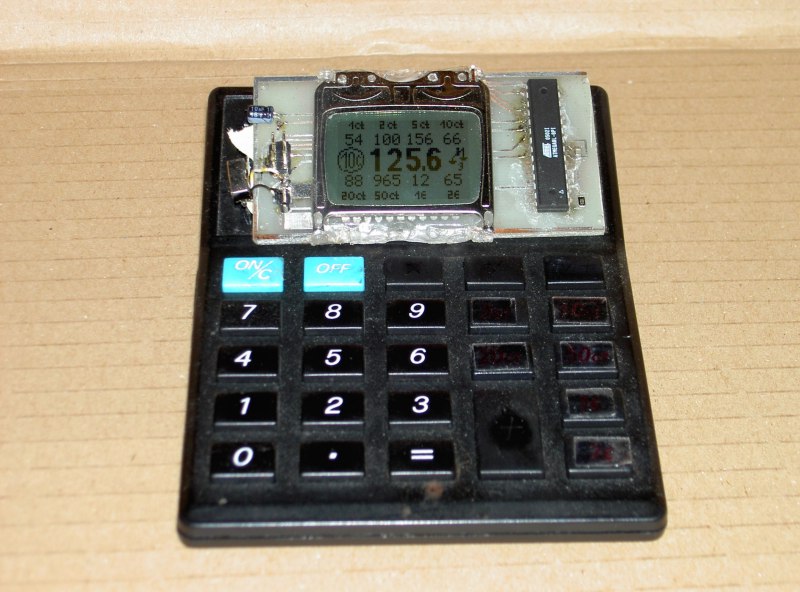

Ich hatte mal einen speziellen Rechner zur Kassenabrechnung gebaut. Der
war mathematisch recht einfach, es musste nur das Gewicht der
abgewogenen Münzen (pro Sorte) in die Stückzahl umgerechnet werden und
die Stückzahl der Münzrollen aus einer Tabelle dazu addiert werden. Das
Programm war komplett in ASM auf einem Mega8 mit einem Nokia
Handy-Display als Anzeige.
Was ich aber eigentlich sagen möchte, ist, dass es recht einfach war,
die Tastatur eines einfachen, billigen Rechners zu verwenden. Man muss
nur die Matrix nachmessen. Da nur eine Taste zu gleichen Zeit nötig war,
setze ich einfach die Spalten nacheinander auf 1 und schaue, an welcher
Zeile die ankommt. Die Spalte haben die Wert 16,32,48,64... und dazu
wird einfach die Nummer der empfangenen Zeile addiert, was einen
'Tastencode' gibt, mit dem ich dann über eine Tabelle zum passenden
Unterprogramm springe.
Der Aufbau sieht zwar sch... aus, der Rechner funktioniert aber schon
seit Jahren. Inzwischen ist auch die rechte Tastaturspalte mit den
Münzwerten beschriftet.

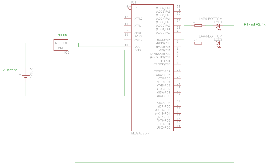

So, die Teile sind übermorgen da und ich beginne jetzt schoneinmal mit
der Planung, wie ich die genau verbauen werde.
Ist folgender Schaltplan tauglich, um mit dem ATmega328 die beiden LEDs
blinken zu lassen?
> blinken zu lassen?
naja ..
1. Kondensatoren fehlen
2. anstelle von 9V -> 5V kannst du eher 4.5 oder 6 V ohne Stabi (mit 3
oder 4 Mignon Zellen) nutzen. die 9 Volt Batterien haben eine lausige
Kapazität, und die willst du auch noch mit einem gewöhnlichen 7805 in
Wärme umsetzen ...
von Axel S. (a-za-z0-9)
> blinken zu lassen?
Zusätzlich zu den schon genannten Dingen:
- 10K von Reset nach Vcc vorsehen
- wo ist der ISP-Anschluß?
- für den Anfang ist es womöglich geschickter, mit einen
USB-Programmierer den µC direkt vom USB zu versorgen
- man würde LEDs besser an Pins hängen, die man nicht für ISP braucht
XL

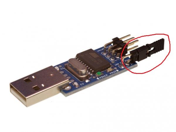

Was ist dieses Schwarze Ding, was da neben den ISP-Anschlüssen raus
schaut? Anbei ein Bild zur Verdeutlichung.
von Udo S. (urschmitt)
Ein Jumper mit Griff.
> schaut?
Ein Jumper. Wenn der gesteckt ist, wird die angeschlossene Schaltung aus
dem USB versorgt.
