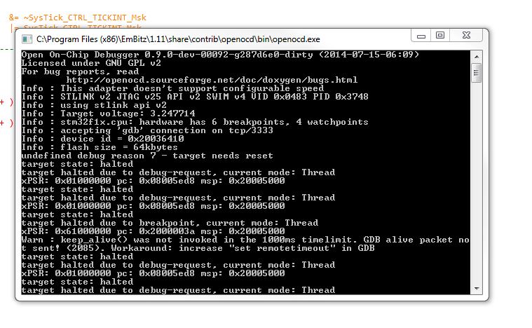

das Treiberproblem habe ich lösen können:
wie in openocd-0.7.0/drivers/libusb-1.0 drivers.txt beschrieben muss der
libusb Treiber mit der Zadig Software installiert werden.
Einspielen der Firmware über openocd klappt auch so halbwegs. Mit dem
GDB die Ausführung stoppen geht. Der Curser steht dann an der gestoppten
Stelle und man kann auch mit Einzelschritten weiterarbeiten.
Was jedoch nicht geht sind Breakpoints. Das Programm bleibt einfach
nicht dort stehen. Openocd macht aber auch keine Ausgaben, dass
Breakpoints eingegangen wurden.

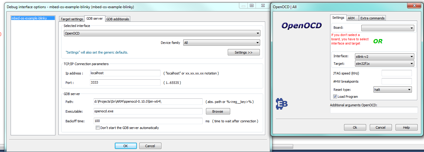

Ich habe folgende config für openocd zum Debuggen in Verwendung:
# This is an STM32F4 discovery board with a single STM32F407VGT6 chip.
# http://www.st.com/internet/evalboard/product/252419.jsp
source [find interface/stlink-v2.cfg]
source [find target/stm32f4x.cfg]
# use hardware reset, connect under reset
reset_config srst_only srst_nogate
Dem GDB werden folgende Befehle mitgegeben:
monitor reset halt
monitor reset init
symbol-file myfile.elf
load myfile.elf
tbreak main
monitor reset halt
continue

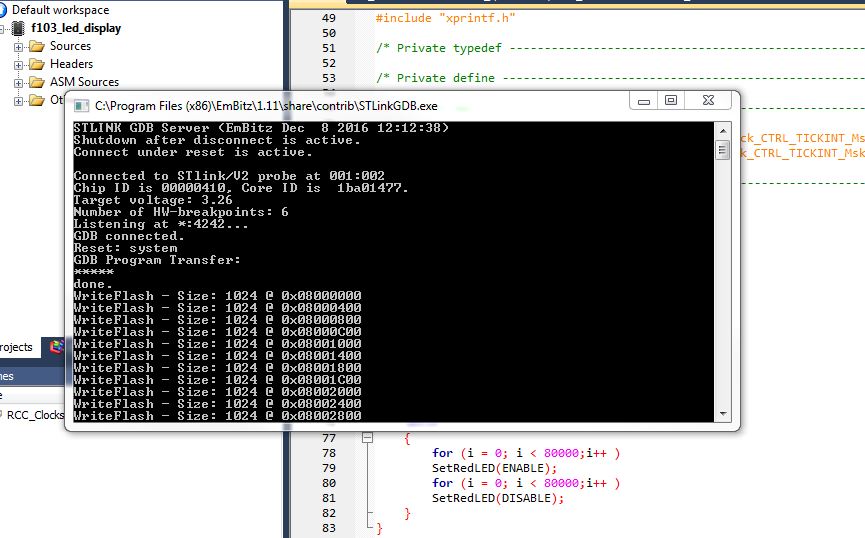

Gast #5118835
Code::Blocks ist in EmBitz aufgegangen. Da sieht da deutlich anders aus
aber die gdb Konfiguration ist erhalten geblieben. Bloss ist der Support
für EmBitz sowas von beschissen, dass es da gar nichts drüber gibt. Ich
will mich nicht mit dem äußerst komplexen und kryptischen Interface
eines Kommandozeilen Debuggers befassen müssen, das muss die IDE tun den
zu bedienen und das auch darzustellen.

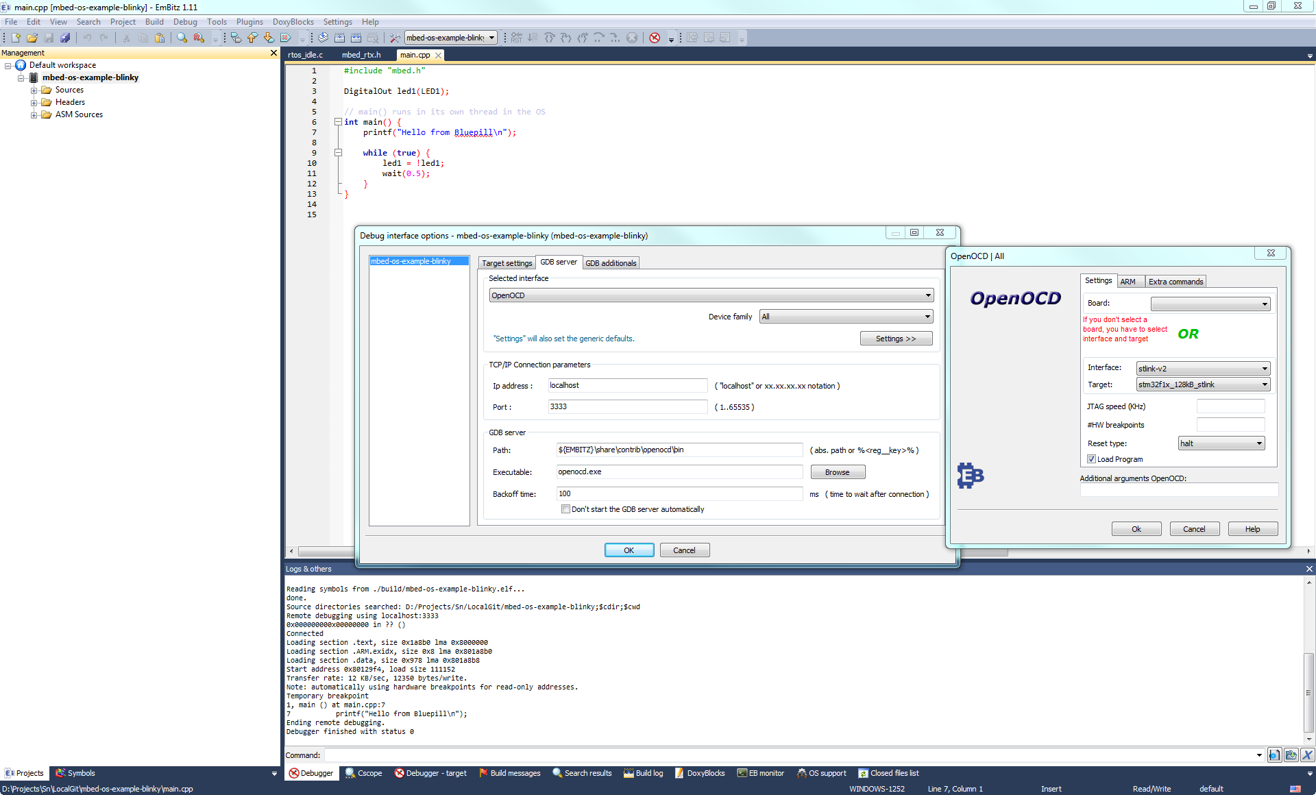

Gast #5118853
Weinga U. schrieb:
> Naja, ist etwas schwierig zu gestalten, denn Code::Blocks hat ja keine
> Anhnung, mit welchen GDB der Benutzer das Programm bedienen will. Somit
> ist die Kommandozeile der kleinste gemeinsame Nenner
Bei Embitz ist er mit drin, kann auch ausgewählt werden aber die openocd
Version von 2014 schmiert einfach mit einer Schutzverletzung ab unter
Win7, daher habe ich sei durch eine 2017er ersetzt. Aber mehr als ein
kurz aufblinkendes Dos Fenster sieht man nicht und auch nicht wo es
hakt. Für STLINKV2 sind diese Parameter dokumentiert, es sind ellenlange
Zeilen mit Platzhaltern, so dass das Projekt nicht einzeln angelegt
werden muss. Einmal eingestellt gilt es für alle projekte.
Sicher ist das Interface wichtig, aber die eigentliche Kommunikation,
die sehr komplex ist muss die IDE übernehmen. Openocd hat hunderte von
Befehlen, die nur Insider verstehen, kann ganze Skripte verarbeiten. Ich
sehe nur den gelben Balken und Watches etc.
EmBitz ist insgesamt aber sehr schlecht dokumentiert, da ist das keine
Ausnahme.

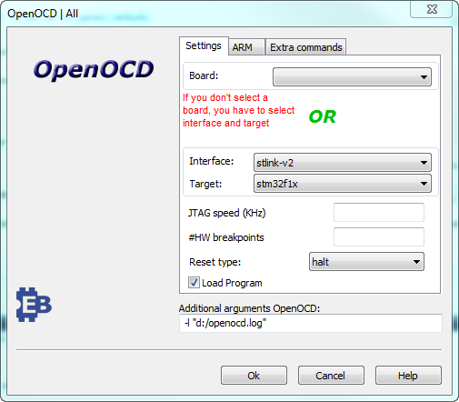

OP #5118859
Diese Zeilen stehen in einer eigenen debug.cfg Datei in dein
Projektordner.
Diese Datei wird mit openocd geöffnet  "openocd -f debug.cfg" und somit
verbindet sich openocd einmal mit dem µC. Der GDB von Code::Blocks
verbindet sich dann mit dem "openocd GDB-Server", schickt die Befehle
Weinga U. schrieb:
> monitor reset halt
> monitor reset init
> load myfile.elf
> tbreak main
> monitor reset halt
> continue
an den Server und schon kann man debuggen.

ich bin auch neugierig geworden und habe EmBitz mal installiert (auf
Win7 64 Bit). Dazu das aktuelle STLinkUtility 4.1. Dann ein mbed Projekt
für Bluepill  nach EmBitz exportiert und in EmBitz importiert. Einen
bekannten Compilierfehler musste ich beheben, dann lief das durch.
In Debug/Interfaces OpenOCD ausgewählt, in Settings kein board, den
STLink V2 (habe nur einen 5$ China Clone) und Target STM32F1_stlink
ausgewählt. F8, flashen und debugging laufen, LED blinkt. Hat keine 10
min gedauert, nicht schlecht.

Kannste bitte mal Screenshots schicken? Ich habe auch diese
China-Stäbchen als STLINK V2 und diese BluePill Boards......
Bitte bis heute abend, ja? Und ob Openocd bei dir die neue Version ist

Openocd war die alte Version von 2014 die embitz mitbringt. Und
Einstellungen waren nur die zwei Beschriebenen. Target STM32f103_stlink
war wichtig, ohne das _stlink hat sich das Cmd Fenster auch sofort
beendet.

so, habe noch ein bisschen probiert.
Was nicht geht:
eine neuere Version vom OOCD in die vorhandenen Verzeichnisse von EmBitz
zu packen, damit startet der Debugserver nicht, warum, keine Ahnung.
Was geht:
in Debug/Interfaces den Pfad auf eine neuere OOCD Version eintragen,
aber das ist nicht unbedingt nötig. Es gibt scheinbar nur eine neuere,
es hat sich 1,5 Jahre nichts geändert. EmBitz bringt eine V0.9.0 mit,
die ist aber anders als die von F. Chopin fertig kompilierte. Aber das
Feature das du haben möchtest ist in der EmBitz Version auch schon drin.
Um die 128 kB des F103C8 zu nutzen muss nur die config in
\openocd\scripts\target angepasst werden. Dazu am besten eine
zusätzliche config mit den fixen 128 kB anlegen damit man für andere F1
noch die Automatik hat (ist im Anhang).
Damit EmBitz diese Config auch im Dialog anzeigt muss noch diese xml
Datei angepasst werden:
c:\Program Files (x86)\EmBitz\1.11\share\EmBitz\debuggers\Interfaces\openOCD\settings.xml
Ich habe in meinem Testprogram eine Optimierung ausgeschaltet und so die
Codegrösse auf über 100 kB aufgeblasen. Das wird mit dieser Änderung
anstandlos geladen und im Debugger gestartet.

Naja, der STLINK funktioniert ja wenn ich ihn anwähle..... also mit
STLINKV2 Option. Sorry, aber ich habe von PC und Skripten absolut keine
Ahnung, Null sozusagen. Mich nie mit befasst, PC ist nur Werkzeug,
nichts weiter. Außer unter Linux natürlich :-)

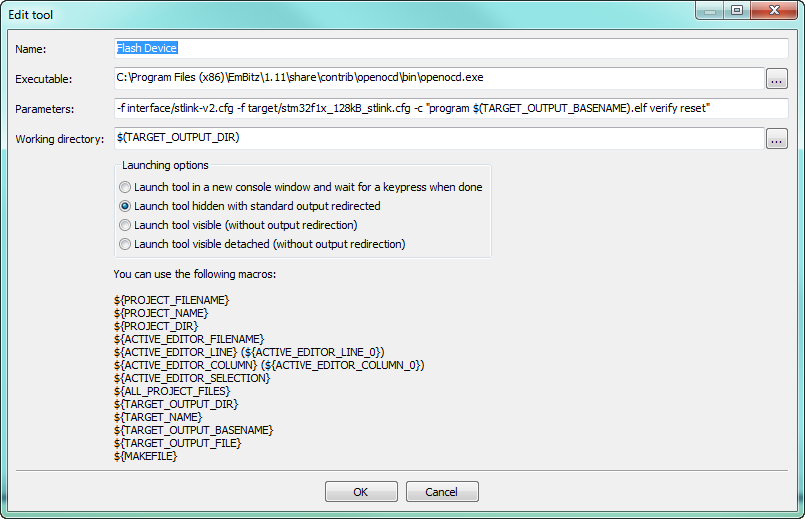

Bei mir läuft es noch nicht :-( Vermutlich das gleiche Problem, wie die
Ausgabe vermuten lässt. Habe den Pfad daher manuell eingetragen, anders
geht es wohl nicht. Und der reset klappt nicht, da swd keine Reset
leitung hat.
Die Debug Geschwindigkeit liegt leider deutlich unterhalb der von
STLINK, weswegen ich es erstmal nu nutze, wenn ich die 64kb wieder
sprenge. Nach xprinft Verwendung liege ich nämlich wieder drunter.
Launching tool 'OpenOCD': C:\Program Files
(x86)\EmBitz\1.11\share\contrib\openocd\bin\openocd.exe -f
interface/stlink-v2.cfg -f target/stm32f1x_128kB_stlink.cfg -c "program
K:\STM32F100\f103_LED_Display\bin\Release\f103.hex" (in
K:\STM32F100\f103_LED_Display\bin\Release)
