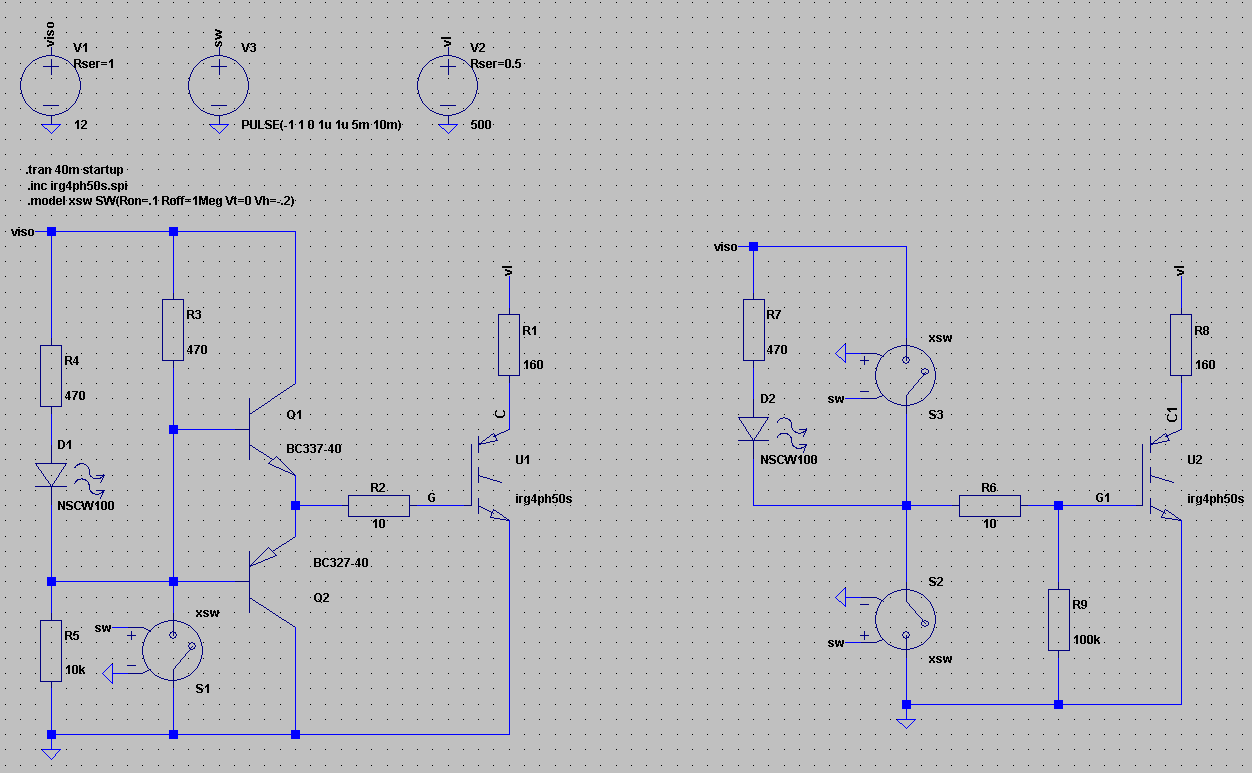

ich habe obige Schaltung gebaut.
Damit will ich eine Heizspirale an eine hohe DC-Spannung schalten.
V1 ist ein isolierter DC/DC Wandler, V2 ist meine Hochspannung. Der
Transistor ist ein SC 4237 mit 800V Sperrspannung.
Die in der Schaltung nicht verbundene Basis ist über einen NC-Kontakt
(Thermoschalter) mit V1 über R1 verbunden. Schaltet der Schalter aus, so
wird die Basis von V1 getrennt, der Transistor schaltet ab und der Strom
fließt über die LED statt über die Basis um den Fehler anzuzeigen.
Wenn ich das hier am Schreibtisch mit 120V teste funktioniert das auch
genau so. Nun habe ich eben an 330V getestet und es passiert folgendes:
1. Alles angeschlossen: Heizung aus. Gut
2. DC/DC Wandler angeschlossen. Heizung an. Gut
3. DC/DC Wandler wieder getrennt. Heizung bleibt an. Schlecht!
4. Thermokontakt schaltet ab. Heizung bleibt an. Schlecht!
5. Hochspannung abgeklemmt, Heizung geht natürlich aus
6. Hochspannung wieder angeklemmt. Heizung bleibt aus.
Nun kann ich das Spiel ab Punkt 2 wiederholen.
Der Transistor verhält sich plötzlich wie ein Thyristor. Kann es sein,
dass die Basis irgendwie parasitär versorgt wird? Was kann ich machen?
von Hubert G. (hubertg)
Etwa 10k von der Basis nach GND. Eventuell auch kleiner notwendig.

Also hängt die Basis in der Luft.
Ich würde mal noch ein Widerstand von der Basis zum Emitter einfügen.

von rumega (Gast)
Jetzt einmal abgesehen vom Zusatzwiderstand - der ist OK. Aber dieser
Transistor hat eine Stromverstärkung von 5-8 d.h. Ib sollte so um die
600mA sein.
Ich vermute, dass du durch den geringen Basisstrom dann beim Abschalten
den SOA gröblich verletzt -> Durchbruch.
Versuch es einmal mit R1 so um 15-20R. (ohne LED)
von Johannes H. (jhuebner)
> 600mA sein.
Hoppla, das war mir nicht bewusst. ß=8, wusste garnicht, dass es sowas
gibt.
20R kann ich nicht nehmen, weil mein DC/DC bloß 150mA liefert. Also
suche ich mir mal einen neuen Transistor.
Empfehlungen? Es ginge freilich auch ein FET.
Uce > 600V, Ic>4A, ß>100
von ... (Gast)
ein Fet hat kein beta als solches.
es gibt sicher 800V Mosfets. je nach Strom, den du schalten musst, würde
ich dir aber auch empfehlen deine augen auf IGBTs zu richten.. die
machen das locker

von rumega (Gast)
Ich hab mich mit dem IGBT noch ein wenig beschäftigt (ohne
Schutzschaltungen) - beide Möglichkeiten gefallen mir aber nicht
besonders, wegen:
* Kontaktprellen
* undefiniertes Abschalten, wenn Viso ausfällt/abgeschaltet wird
Ich würde einen IR2121 Treiber nehmen und den Schaltkontakt mit
passendem RC-Glied entprellen. Unterspannungsabschaltung liegt bei ca.
8V mit 0.9V Hysterese und man könnte auch eine Überstromabschaltung
einbauen.
http://www.irf.com/product-info/datasheets/data/ir2121.pdf
http://www.irf.com/technical-info/appnotes/an-1014.pdf
Hallo rumega,
danke für den Schaltplan. So werde ich es machen. Allerdings die Version
ohne Treiber. Dafür dass die Kiste vielleicht 3x am Tag schaltet scheint
mir das überentwickelt. Parallel zu R9 kann ich ja noch ein paar µF
einbauen, damit nix prellt.

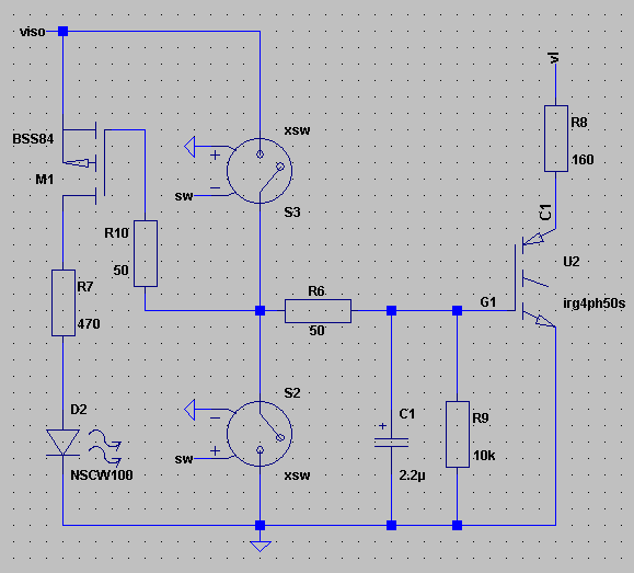

von Kurt B. (kurt-b)
Johannes Hübner schrieb:
> Hallo rumega,
Dann aber schleicht die Spannung rüber und er kocht.
 Kurt
von rumega (Gast)
> Parallel zu R9 kann ich ja noch ein paar µF einbauen, damit nix prellt.
Damit würde ich nicht übertreiben. Eine RC-Kombination, die die
typischen Prellzeiten (da gab's vor kurzem einen Thread) ausbügelt,
würde die Schaltzeit unzulässig erhöhen. Ein IGBT ist zwar vom SOA her
nicht so kritisch wie ein MOSFET im Linearbetrieb, könnte aber thermisch
überlastet werden.
Besser wäre es, die LED mit einem Transistor zu entkoppeln. Wenn S3
öffnet (Prellen unwahrscheinlich) wird, solange S2 noch wackelt, die
Gatespannung nur durch den geringen Basisstrom oder, im Falle eines
MOSFET überhaupt nicht, wieder ansteigen -> C kann wesentlich kleiner
sein bzw. ganz entfallen (Cies).
Ob das Prellen überhaupt eine Rolle spielt hängt aber vor allem vom
übrigen Aufbau ab. Es war nur ein weiteres Argument um dir den Einsatz
eines integrierten Treibers schmackhaft zu machen. Kritischer sehe ich
nach wie vor das Verhalten beim Ausschalten deines DC/DC Wandlers; wenn
sich dessen Ausgangskondensator langsam genug entläd, wird der IGBT in
Rauch aufgehen. Du solltest zumindest sicherstellen, dass das reguläre
Abschalten nur gemeinsam mit der Versorgung der Last erfolgt.
