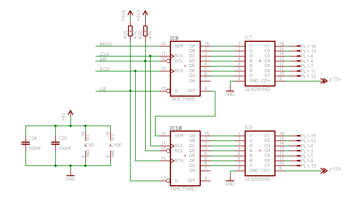

ich habe ein kleines Problem mit der Schaltung im Anhang.
Sobald die Ausgänge des 74HCT595 eingeschaltet werden (Pin13 = Low)
steigt die 5V Betriebsspannung auf bis zu 6V an (abhängig davon wieviele
Ausgänge High sind). Der Schaltregler, der die 3,3V erzeugt, ist in
diesem Moment deutlich zu hören.
Die Daten kommen von einem MSP430 und werden durch die 595 auch korrekt
übernommen. Auf eventuelle Kurzschlüsse habe ich auch geprüft und nix
gefunden. Die ULN's sind derzeit noch unbelastet.
Was habe ich übersehen?

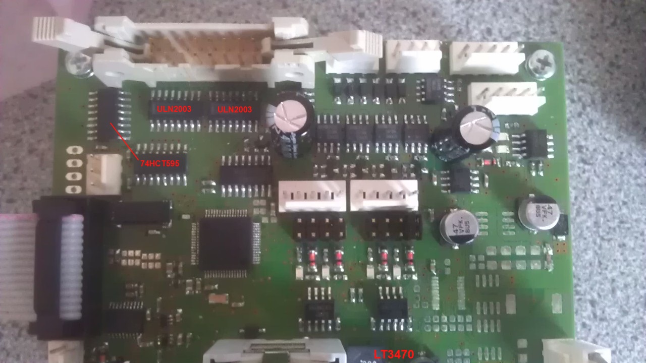

Eventuell hilft auch noch ein Bild vom Aufbau.
von Michael P. (protactinium)
Die 5V steigen an (steht da auch).
Die 3,3V erzeuge ich mit einem LT3470. "Weit weg" von den beiden 595.
Ein Bild von der Leiterplatte lade ich morgen mal hoch.
Hier das gewünschte Bild
anbei der gesamte Schaltplan.
Auf Seite 8 sind nur die Widerstände R59 und 60 mit 0R bestückt.
von (prx) A. K. (prx)
Schau mal ins Datasheet vom LM2936. Komplett. Nicht bloss fürs Pinout,
sondern für die Beschaltung. Wie jeder LDO hat der sehr spezielle
Ansichten über das Dahinter. Und wie bei NatSemi üblich steht der
interessante Teil in einer Fussnote.
Da steht nämlich zum gezeigten 10µF Elko (nicht: 100nF Kerko): "Required
for stability. See Electrical Characteristics for required values. Must
be rated over intended operating temperature range. Effective series
resistance (ESR) is critical, see curve."
Lies: Der schwingt.
Ich würde sagen, das ich mir das durch eine Copy-Paste Aktion
eingehandelt habe.
Ich werde den Kondensator mal austauschen.
