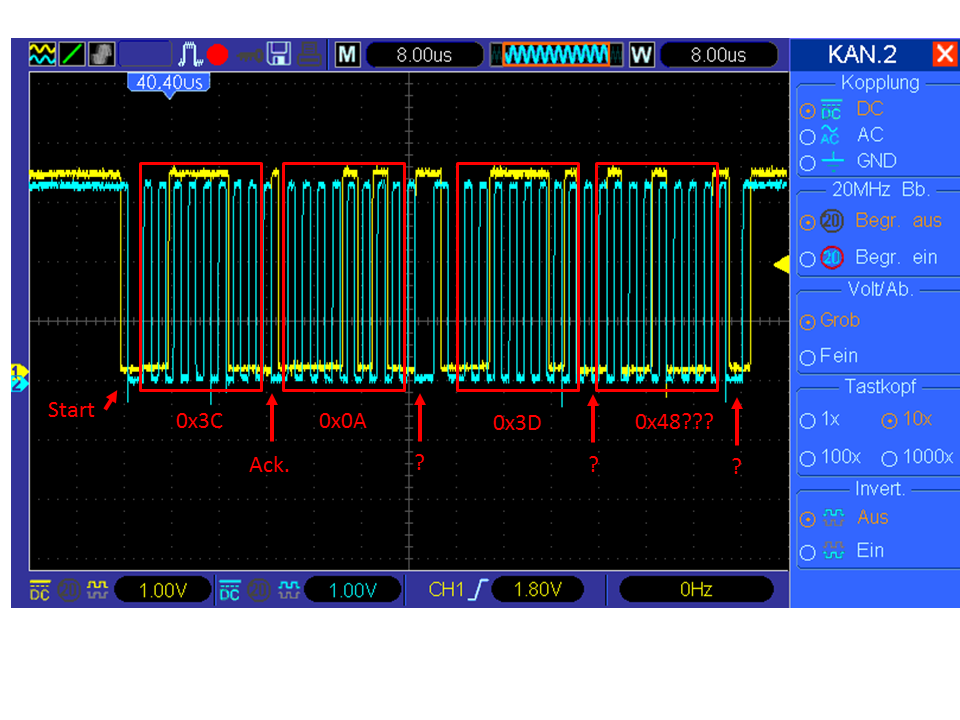

mal wieder habe ich ein Problem mit der Kommunikation über I2C.
Ich möchte ein ID-Register eines Sensors auslesen.
Der Sensor (HMC5883) hat die Device-adresse: 0x3C
Das auszulesende Register liegt in: 0x0A
Ich habe mich bis jetzt sehr wenig mit der hardwarenahen Programmierung
beschäftigen müssen, sondern habe die meisten Funktionen aus
Bibliotheken benutzt. Daher fällt es mir nun schwer das Problem
einzugrenzen.
Ich erwarte als Antwort den Wert 0x48 aus dem Register.

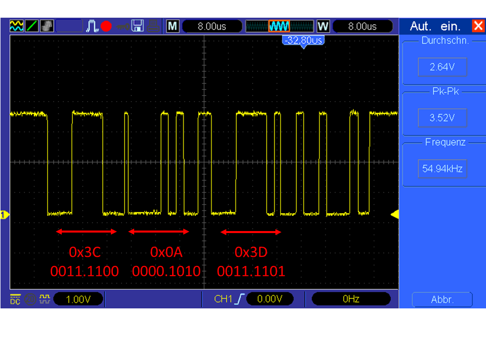

Ich bekomme allerdings 0x3D zurück. Das wird wohl die Deviceadresse +
das Readbit sein. Entspricht das auch dem Oszi-Bild? Ich habe mal
eingetragen, was ich daraus lese, leider weiß ich nicht was der letzte
Teil soll (bzw wo der herkommt), oder ob dort eventuell sogar 0x48 drin
steckt und ich nur die Antwort vom Sensor falsch entziffere...
Die Bitbreite beträgt 2,5us (400kHz).

Also nach 0x48 sieht das 4. Byte jedenfalls nicht aus, eher 0x91. Auf
die Adresse antwortet der HMC schon mit einem Not Acknowlege. Er erkennt
also die gesendete Adresse schon nicht.
Entweder...
dein Code ist nicht richtig. Werde aus dem obigen Code aber nicht
wirklich schlau.
... oder
Im Datenblatt steht genauer beschrieben wie du ein Register auswählen
musst um es anschließend auslesen zu können (S. 11). Wenn ich das
richtig verstehe muss du die 7-Bitadresse 0x1E (S.7) zur Registerauswahl
sowie zum lesen/ schreiben des Registers nehmen.
Würde dann so im Oszi aussehen:
Start 0x1E 0x0A Restart 0x1F .x.. Stop
Mit der 0x3C bzw 0x3D kannst du den Register-Pointer auf ein Register
setzen aber zusätzlich kein Byte lesen/schreiben.
Start 0x3C 0x0A Stop

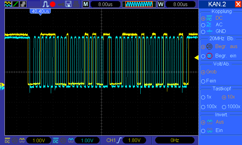

Es wäre gut bei so einem I2C-Oszi Bild das Clock Signal zu sehen da es
leichter ist die Bytes zu erkennen. Für die Kommunikation würde ich auch
eine Geschwindigkeit von 100 kHz einstellen.

Entschuldigt meine lange Abwesenheit. Leider war ich die letzten Tage
verhindert. Vielen Dank für die Antworten...
Ja, das Clock-Signal macht in der Tat Sinn!
Ich habe den gleichen Code wie nun vor einem halben Jahr schon
funktionsfähig benutzt und nun ein Update der Bibliothek verwendet, die
entscheidenden I2C-Funktionen haben sich aber "meiner Recherche nach"
nicht verändert! Ausserdem habe ich eine neue Platine geroutet und
herstellen lassen. Auch mein Barometer hat Probleme beim ID-Check.
Damals hat mein Code funktioniert. Interessanterweise kann ich, wenn ich
den ID-Check am anfang überspringe das Magnetometer "normal" nutzen, das
heißt eine Funktion zum suchen der Min und Max Werte laufen lassen und
per Bluetooth an den PC zu senden. Also auslesen der x,y,z Register.

EDIT: Ich habe mal noch eine Einteilung des Signals hochgeladen und die
Stellen markiert in denen ich unsicher bin ob das eine normale
I2C-Kommunikation ist. Vor allem vor und nach 0x3D.
Ach ja, also damals hat mein Code mit 0x3C als Device-Adresse zum Lesen
und Schreiben funktioniert. Könnte hier wirklich das Problem liegen,
dass ich 0x1E verwendet müsste?

Um es kurz an deiner Einteilung zu analysieren:
Startbedingung
Adresse (schreiben)
Notacknowlege       <--- komisch
Writedata
Acknowlege
Restartbedingung
Adresse (lesen)
Acknowlege
Readdata
Notacknowlege
Stopbedingung
Du solltest dir auf folgendem links mal die Basics zum I2C-Bus
anschauen. Dann verstehst du ganz leicht was genau auf deinem
Oszillogramm passiert.

von Wolfgang (Gast)
In IMHO wirklich jedem Datenblatt von Bauteilen mit I2C-Schnittstelle
ist das Protokoll ausführlich dargestellt. Hast du dein Signal damit
schon mal verglichen? Bei der Fehlersuche helfen kleine Widerstände
zwischen dem SDA-Pullup und den I2C-Kommunikationspartnern, damit man
sehen kann, wer die Leitung runter zieht.
