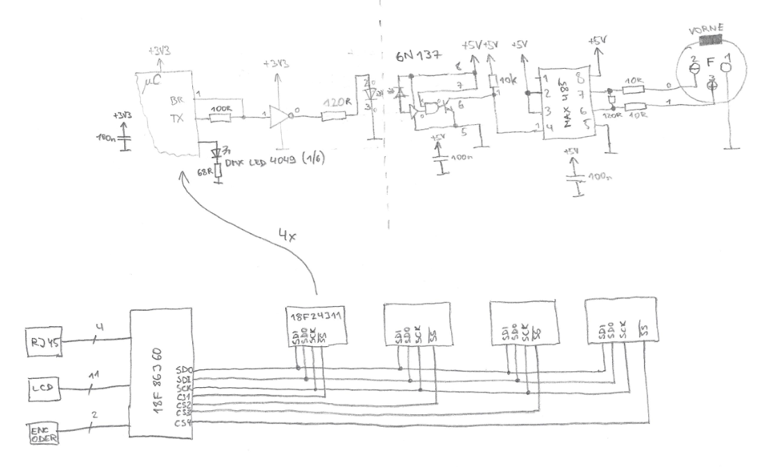

Ich baue ein DMX Art-Net Node mit 4 DMX Outputs (Universen), auf Basis
eines Ethernet PIC18F86J60 (41,6MHz mit PLL) der über SPI mit 4
PIC18F25J11 (48MHz mit PLL) plaudert, welche jeweils für eines der 4
Universen die maximal 512 Byte DMX Daten buffern (SPI DMA) und
kontinuierlich mit 250kbit/s per UART rausschicken (inkl. Break, MAB,
Startcode für DMX usw...).
Sobald ein UDP Art-Net ArtDmx Paket beim Ethernet PIC eintrifft welches
also die Helligkeitswerte der einzelnen Kanäle enthält, werden sie ohne
Zwischenspeicherung, aus dem Ethernetbuffer geholt und über SPI an die
einzelnen DMX SendePICs weitergeschickt.
Die SPI Daten kommen in unterschiedlichen Zeitabständen bei den DMX PICs
rein und werden immer während des DMX Breaks aus dem SPIDMA
Empfangsbuffer in den DMX Sendebuffer gememcopyed (dauert bei 512 bytes
ca 0.7ms). Doppelbufferung ist unbedingt erforderlich, da sich die
Paketlängen bei jeder Übertragung ändern dürfen und auch keine DMX
Pakete die sich aus 2 oder mehr SPI Übertragungen zusammensetzen
verschickt werden dürfen. Sollte ein SPIDMA Empfang während der Breaks
stattfinden, besteht die Breakzeit solange, bis der Empfang
abgeschlossen ist und die frisch empfangenen Daten in den DMX
Sendebuffer kopiert wurden.
Ein SPI Datenpaket setzt sich bei mir also so zusammen:
// DMX Packet Structure
typedef struct
    WORD PacketCount;
    BYTE DMXData[512];
} DMXPACKET;
Es werden somit immer 2+512 Byte per SPI verschickt, unabhängig davon
wieviele DMX Bytes im ArtDmx Paket tatsächlich gekommen sind.
Meine Frage lautet nun: Gibt es einen fertigen DMX Transmitter IC, der
variable DMX Datenlängen über SPI annimmt (von mir aus auch 8-Bit
parallel), doppelbuffert und per UART rausschickt um die maximale DMX
Performance (ca. 44fps) zu erreichen? Idealerweise sollte er auch
HIGH-SPEED DMX können, ist aber kein Muss.
Mit meiner Lösung komme ich auf ca. 36fps pro Output wenn immer 512 DMX
Pakete verschickt werden. Gibt es eventuell eine bessere Möglichkeit,
das Ganze umzusetzen? Timing ist bei DMX ja bekanntlich alles. FPGA
kommt für mich nicht in Frage, da habe ich noch keinerlei praktische
Erfahrungen, selbst wenn solch ein DMX IC zu 90% aus D-FlipFlops
bestehen würde.
Noch ein paar Randinfos: Aus den DMX PICs kommen die UART Daten über
einen 4049, einen 6N137 und einen MAX485 bei einer der 4 XLR Buchsen
raus. Für das lange Break LOW Signal wird ein weiterer Pin zum
Runterziehen von TX Out verwendet (Lösungsansatz von Microchip). Das
Projekt ist vollständig in Microchip C18. Der Teil nach dem Optokoppler
bis Buchse läuft mit 5V und der Rest mit 3.3V. Das ArtNet Node vom
Ulrich Radig habe ich schon komplett unter die Lupe genommen, da gibt es
nur ein Universum, keine Doppelbufferung, somit eher ein Spielzeug und
für professionelle Zwecke ungeeignet.
Vielen Dank!
Gruß Alex

Die Begrenzung der Datenrate liegt in der längeren Breakzeit während des
Empfangs eines SPI Pakets (2.6ms bei 514 Bytes) und den 0.7ms in denen
die Daten vom SPI Buffer in den DMX Buffer kopiert werden. Darum wäre
ein IC der diese Aufgaben komplett in Hardware erfüllt optimal.
Nach externen UARTs habe ich schon gesucht, jedoch nichts brauchbares
gefunden (zuwenig Buffer/zu langsam/keine Möglichkeit ein DMX
kompatibles Paket zu basteln)
An die Netiquette habe ich gedacht, ein Schaltplan auf Papier existiert
jedoch erst ab dem Ausgang der UARTs, welches für meine Fragestellung
nicht von belang ist. Habe dennoch eine vereinfachte Darstellung vom
Ganzen (ohne PSUs) gezeichnet.
Immerhin. Hmmm. Das mit dem BREAK ist etwas brutal, ein OR bzw. AND
hätte man da spendieren können, wenigsten mit Diodenlogik. Die
Widerstände hinter dem MAX485 sind unsinnig. Eine Terminierung kommt
beim unidirektionalen RS485 ans ENDE des Strangs, siehe
Wellenwiderstand.

Saleae (Downloadlink auch im Docs Ordner). Es werden in der Simulation
nur Daten für 2 der 4 DMX Universen gesendet. Die angezeigten Bytewerte
der SPI Daten bitte ignorieren (zu schnell für den Analyzer).
