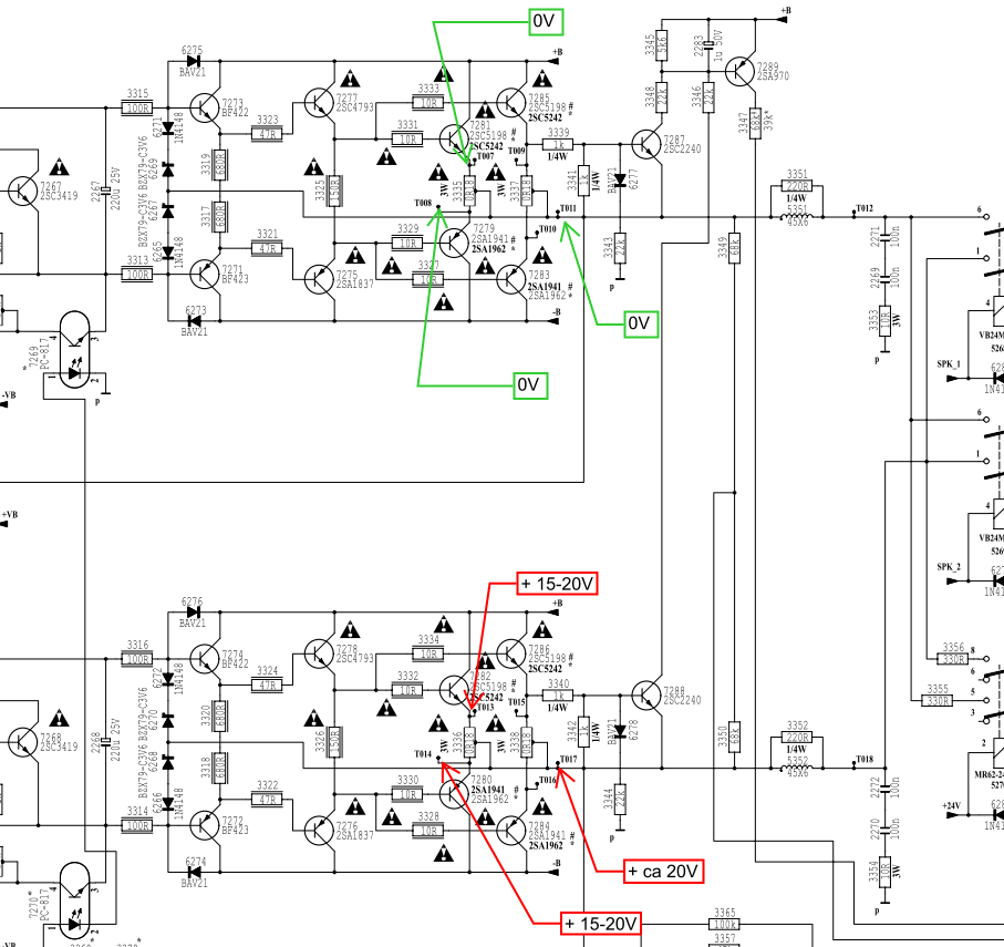

Hallo, leider gibt mein PM7000 keinen Ton mehr von sich...
Die Schutzschaltung scheint aktiv zu sein, im Plan anbei sieht man wie
auf dem einen Kanal 0V (soll) gemessen werden und im anderen Kanal an
mehreren Punkten zwischen 15 und 20V.
Wir haben die Widerstände 3314 und 3316 ausgelötet, dann schaltet das
Schutzrelais alle ca. 10sec. und im Schaltungsteil rechts der
ausgelöteten Widerstände lassen sich auch die 0V messen.
Source-Platine und Versorgungsplatine sind in Ordnung,
Versorgungsspannung von 56V liegt sauber an.
Zu Beginn der Reparatur haben wir die Widerstände in der 56V Versorgung
(3296, 3298, 3295, 3297) getauscht, einer davon war durchgebrannt.
Leider haben wir keine Ahnung wie wir den Fehler weiter eingrenzen
können, auch das Nachmessen der Widerstände hat keinen Erfolg
gebracht...
Über etwas Hilfe wären wir sehr dankbar! ;-)

die Basisemitterspannung ist bei allen Transistoren 0,5-0,6V.
Nur im Leistungsbereich der defekten Endstufenseite haben wir bei allen
Transistoren 0,2-0,4 V gemessen. (Das war aber bevor wir die
Treiberstufe vom Leistungsteil getrennt haben).
Nicht die Basis-Emitterspannungen, sondern die Basisspannungen und die
Emitterspannungen, also mit Bezug auf Masse.
Wahrscheinlich ist (mindestens) einer der Endstufentransen durchlegiert.
Jetzt wäre es zweckmäßig herauszufinden, was es sonst noch so alles
zerlegt hat.

Da wir auf T017 ca. 20V (schwankt sehr stark) haben und über
Basis-Emitter immer 0,5 bis 0,6 V abfallen müsste doch eigentlich jede
Basisspannung und Emitterspannung im Bezug auf Masse ca. 20V haben. (im
Leistungsteil)
> zerlegt hat.
dann müsste man doch +B oder -B bei T017 messen oder lieg ich da falsch?
Helge A. schrieb:
> Wenn -B noch ankommt, wären auch die Spannungen an der Vorstufe
> interessant, z.B. im Bereich der 3,6V Z-Dioden.
Dort haben wir auch die 20V zu masse gemessen. Desweiteren haben wir die
Dioden auch ohne Spannung aber in der Schaltung mit dem Multimeter
getestet und sie scheinen alle zu funktionieren.

Dazu müssten wir aber alle transistoren die wir testen wollen auslöten.
Das wollten wir eigentlich erstmal vermeiden. Oder gibt es möglichkeiten
Transistoren auf der Platine zu testen?
Uns steht übrigens auch ein Osziloskop zur Verfügung.

Ich glaub, deinen Endstufen dürfte es noch ganz gut gehen. Interessanter
wär, die Eingangsstufe durchzumessen. Bei den Widerständen, die du
getauscht hast, könnte vielleicht #3296 der durchgebrannte sein? -
Eventuell ist der Fehler ja auch so was profanes wie ein defekter Elko
(#2264)??
