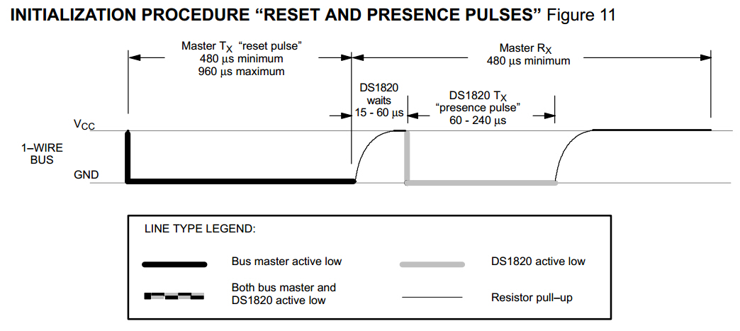

Hallo habe folgenden code zur initialisierung geschrieben:
uint8_t ds1820_init(void)
    uint8_t wert = 1;
    DS_DDR |= (1<<DS_BIT);    //als ausgang
    DS_PORT |= (1<<DS_BIT);    //auf HIGH
    _delay_ms(5);
    DS_PORT &= ~(1<<DS_BIT);  //auf LOW ziehen
    _delay_us(485);        //480µs warten
    DS_DDR &= ~(1<<DS_BIT);    //als eingang schalten
    _delay_us(65);        //warten auf DS1820
    wert = DS_PIN & (1<<DS_BIT);//zustand einlesen: 0 wenn präsent, 1 wenn nicht präsent
    _delay_us(420);        //warten bis fertig...
die Register sind so definiert:
#define DS_DDR    DDRB
#define DS_PORT    PORTB
#define DS_PIN    PINB
#define DS_BIT    PB0
Ich habe mir dann den Preset Pulse auf dem Logic analyzer angeschaut und
erhalte bild nr1.
Erwartet hätte ich aber bild nr2 wie aus dem datenblatt des DS1820.
verwendet wird ein atmega8, f_cpu ist mit 4000000UL angegeben, es ist
ein 4MHz quarz verbaut, der auch per fuse eingestellt ist.
Warum stimmt das so nicht???? Habe immer wieder Probleme mit dem Timing
des DS1820. Haette eigentlich einen Code der funktioniert... :(

Was mich ein wenig stutzig macht.
Du machst im Programm
    _delay_us(485);
und dein Logikanalysator behauptet das wären 960µs.
Der Rest sieht eigentlich nicht schlecht aus. Die Zeiten, sind im Rahmen
dessen, was zu erwarten ist.
Hast du einen externen Pullup an der Datenleitung?

Gast #3430099
hopper schrieb:
> Karl Heinz schrieb:
>> kontrollier nochmal deinen Pullup-Widerstand.
> genau 4,68kOhm von DQ nach +4,5V
Ich hatte anfänglich auch Probleme mit dem DS Sensoren. Nach einigen
Testen bin ich dann bei 2,2k Wiederstand angekommen. Jetzt läuft alles
perfekt.
Darüber hinaus musst man mit den Timings "spielen".
