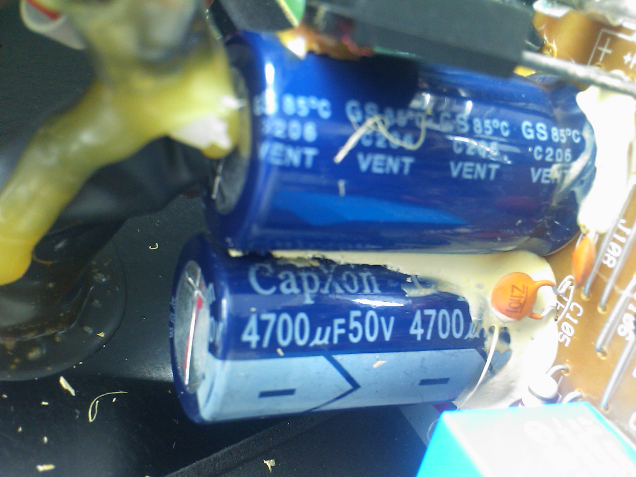

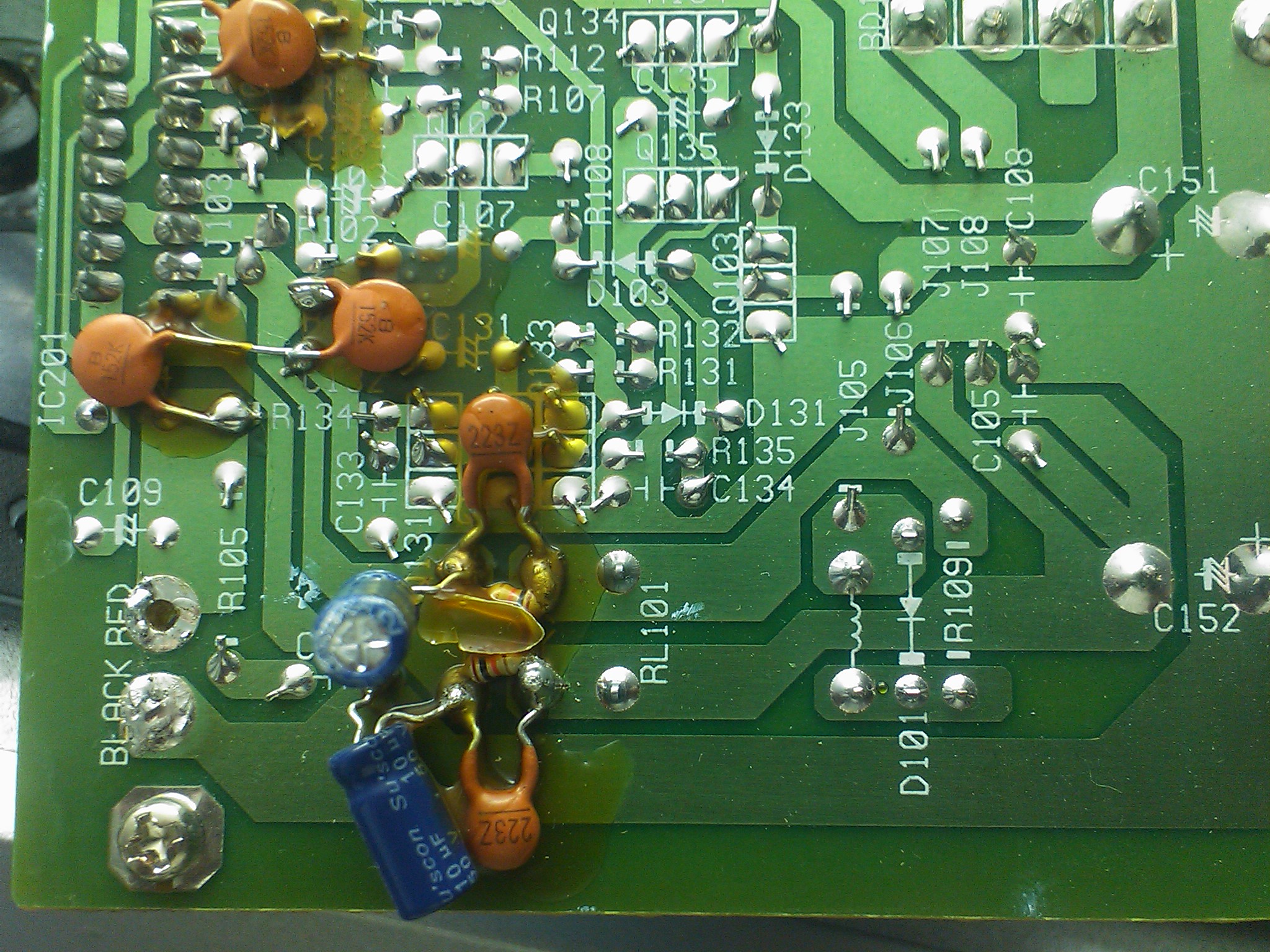

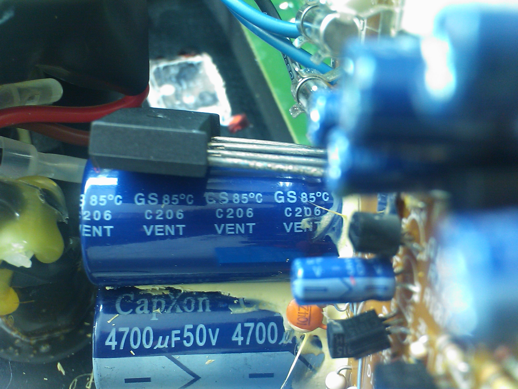

von Andreas H. (andy35)
Hier die Fotos vom Elko 4700uF/50V (Audiogerät)
Durchmesser 22mm  Höhe 41mm  RM 10mm

Edith: die gezeigte Platine ist einlagig, da kannst du auch mit dem
Dachrinne-Löter dran rumbrutzeln ;-)

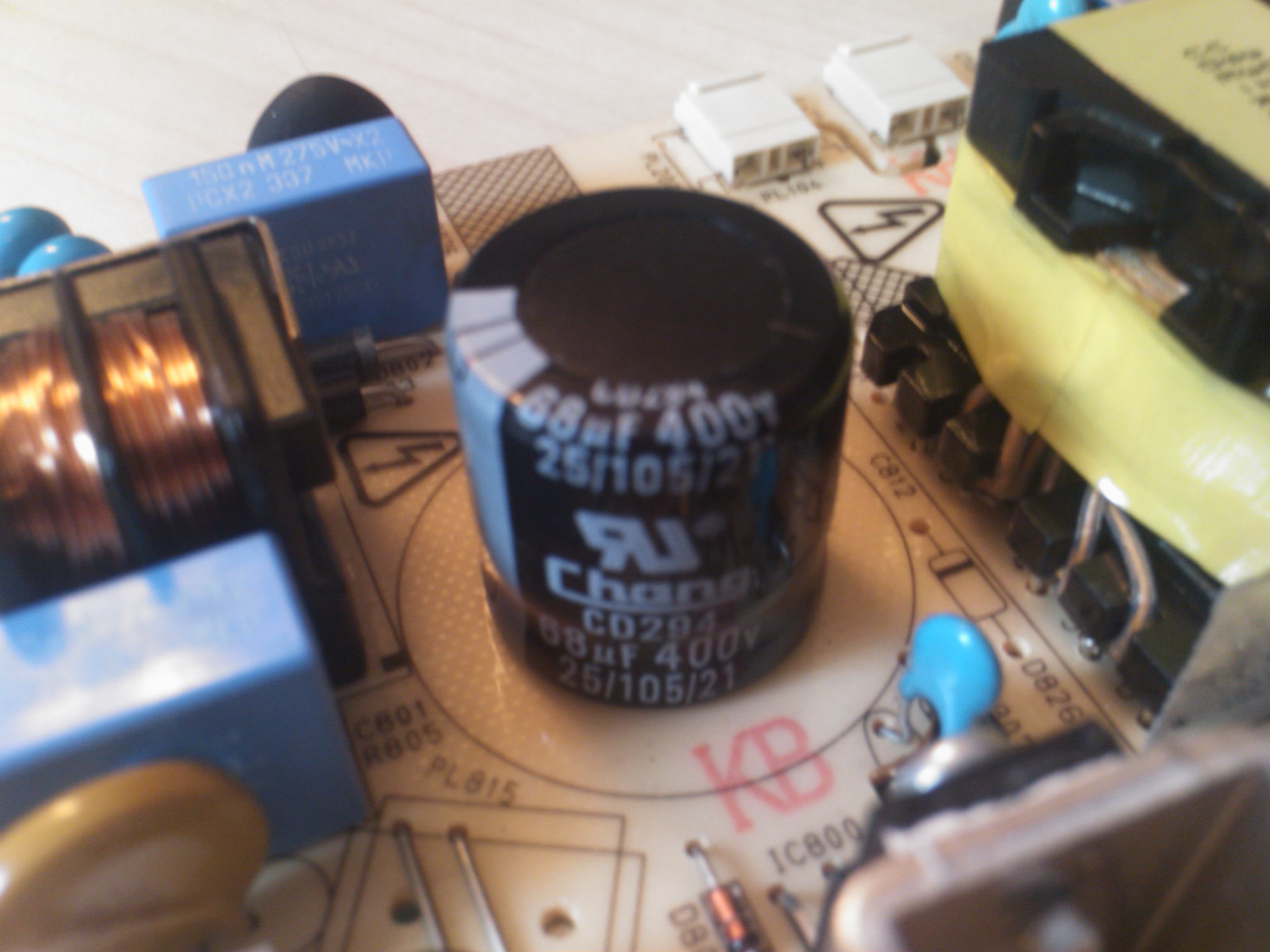

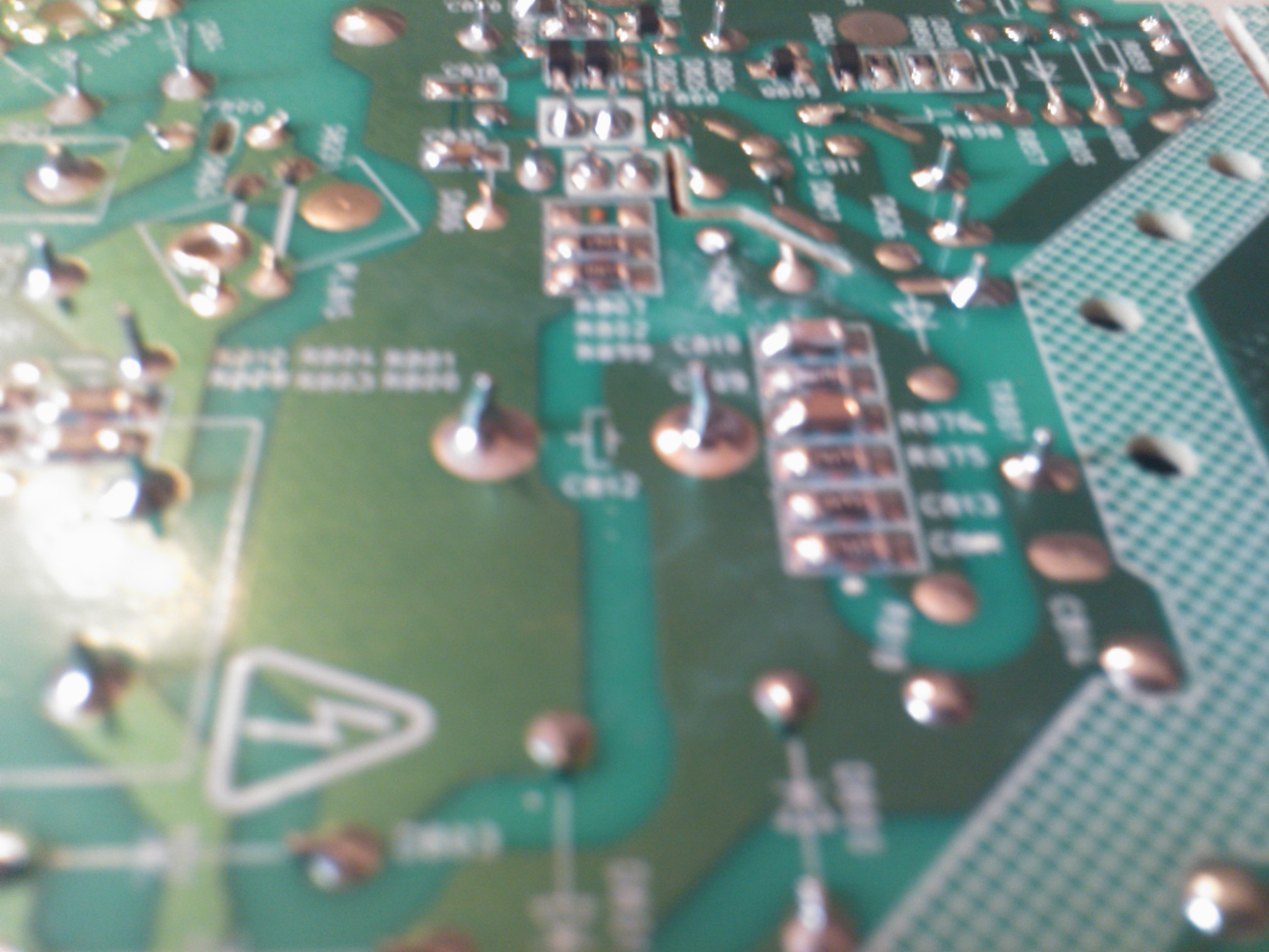

Hier die Fotos vom Elko 68uF/400V (LCD-Fernseher)
Durchmesser 20mm  Höhe 21mm  RM 10mm
wieso meinst du daß die Elkos hinüber sind? So total schäbig schauen die
nicht aus (muß aber nix heißen)

Der LCD-Fernseher z.B. schaltet sich nach ein paar Sekunden
selbstständig immer wieder aus. Daher kann es ja sein, das die Elkos
nicht mehr richtig aufgeladen werden etc.
von Michael_ (Gast)
Warum sollen die defekt sein?
Der vom LCD ist es meist nicht. Sondern die auf der Sekundärseite.
Der vom Audio, bissel rund ist der. Muß aber nicht defekt sein. Wie
zeigt sich denn da die Krankheit?
Wenn er keinen Kurzschluß hat, kannst du ja einen mit den Werten
zusätzlich über die Lötpin anlöten.
Ich würde erst einmal die Teile auslöten und messen.

Das Audiogerät hat das Problem, das erst nach mehrmaligen Steckerziehen
die Funktion gegeben ist. Vor den beiden großen Elkos hängt ein Relais,
das aber in Ordnung ist.
von Luca E. (derlucae98)
Wenn ich mir DSC_0484.jpg so anschaue, wird es egal sein ob der Elko
100% passt oder ob er größer oder kleiner ist. Das fällt überhaupt nicht
auf.
Da wirst du auch den 3mm größeren Elko rein bekommen.
