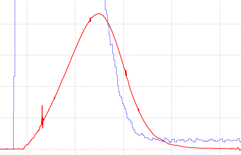

von annn (Gast)
Hallo nochmal,
noch zur Vollständigkeit, hier noch ein Plot der die mechanische und die
elektrische Leistung  beim Hochfahren von 0 bis in den Leerlauf zeigt
Die rote Kurve beschreibt die mechanische Leistung. Die blaue Kurve
beschreibt die elektrische Leistung. Beide Kurven in Funktion der Zeit.
Hier ist eindeutig, dass die Messung nicht stimmt. Beim Hochfahren darf
die mech. Leistung offensichtlich nie höher werden als die elektrische.
Bei ca. 3s befindet sich die Maschine im Leerlauf.
Annn

von Udo S. (urschmitt)
annn schrieb:
> Die Vorgänge sind tatsächlich sehr schnell. Die Umschaltung von
> Nenndrehzahl Linkslauf nach Nenndrehzahl Rechtslauf dauert ca. eine
> Sekunde.
Was für eine ASM ist das? Eine mit 100mW???
Oder überlastest du die mit Faktor 10 und sie hat gar nichts
anzutreiben?
Wenn die Kästchen im Diagramm Sekunden sind, dann ist die Verzögerung um
0,2s am Anfang wirklich seltsam.
Aber eins verstehe ich nicht. Du hast offensichtlich Encoder Signale,
die du in ein analoges Spannung/Drehzahl umwandelst. Gleichzeitig
rechnest du aber, was auf einen µC oder so hindeutet.
Warum zum Geier verarbeitest du dann die digitalen Drehzahlsignale nicht
gleich digital?
