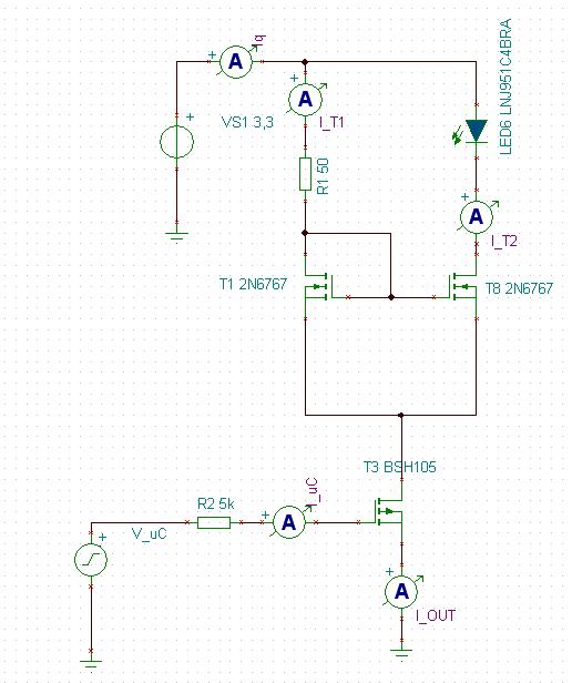

Guten Tag,
ich habe eine konstante Spannungsquelle,
und möchte eine LED mit einem konstantstrom dimmen (mittels uC pwm).
Dafür habe ich einen Stromspiegel mit NMOS aufgebaut.
Wenn ich jetzt die LED per PWM dimme, schalte ich quasi den Stromspiegel
zu/ab.

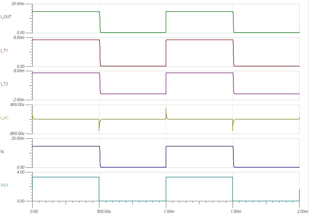

Laut simulation könnte das funktionieren. Es ist nur so, dass ein Strom
zurück in den uC fließt wenn ich den ground klaue. Wird das ein problem?
Gibt es eine einfache, bessere Lösung?

ich bin mit den NMOS nicht zufrieden. Seltsam ist, wenn ich den BSH105
anstelle der 2N6767 einsetze, ist der Strom in den Pfaden nicht mehr
identisch oO Ich möchte so wenig leistung wie möglich verheizen wegen
batteriebetrieb =)
von Martin R. (m-joy)
ich glaube das problem ist, dass die LED 3.2V braucht, und die quelle
3.3 liefert, und der BSH105 möglicherweise einen zu großen
spannungsabfall hat?
eigentlich aber seltsam, weil der BSH einen kleineren rdson zu haben
scheint als der 2N6767

> Es ist nur so, dass ein Strom zurück in den uC fließt
Beim Entladen der Gate-Kapazität von T3 fliesst der Strom durch den uC
nach GND ab. Das ist normal und vollkommen unproblematisch.
Deine Schaltung hat aber eine viel zu geringe Versorgungsspannung für
eine blaue LED mit 3.2-3.7V Spannungsbedarf an einem steinzeitalten 0.4
Ohm gigantomanisch überdimensionierten 15A FET in TO3 mit 2-4V Ugsth
(also 2.3-5V für 10mA), und die Simulation zeigt also nicht den
Betriebszustand, sondern verhungernden Betrieb mit zufällig (DAnk
Simulation) absolut identischen FET-Parametern (die in Echt um 50%
schwanken, wenn bei einem 10mA fliessen muss der Stromspegel zwischen
0mA und 1A haben weil dessen Ugsth ja halb so hoch oder doppelt do hoch
sein könnte).
Vergiuss die Quatsch-Schaltung, die du so auch sicher noch nirgends
gesehen hast. So was baut man maximal mit Bipolartransistoren auf, deren
Ube deutlich geringeren Schwanungen unterliegt.

Die LED leuchtet an 3.3V. Dass der FET nix ist war mir schon klar, habe
den nur drin weil der gerade im sim verfügbar war.
Schwanken die parameter so stark bei den fets, dass die 10mA
stromspiegel nicht möglich sind? Bei Bipolartransistoren kann ich ja die
blaue LED gar nicht mit meinen 3.3V betreiben.....
Ugsth 2 bis 4V, sagt, sie schwanken um 50%
Bei FETs erst recht nicht.
3.7V LEDs kann man sowieso nicht zuverlässig aus 3.3V versorgen, ausser
mit deinem step up Wandler der die Spannung hochsetzt.
> Oder hast du ne bessere idee?
Erst mal erkennst du, daß die LED irgendwas zwischen 3.2 und 3.7V
benötigt, damit 10mA durchfliessen.
Dann erkennst du, daß Bateriebetrib niemals 3.3V liefert, sondern
irgendwas bei voller und viel weniger bei fast leerer Batteri. Sagen wir
4.2V und 2.8V.
Dann erkennst du, daß zur Stromregelung auf 10mA wohl eine
Wandlerschaltung nötig ist, die die Spannung heraufsetzen können muss.
Da kann es einfacher sein, 2 Batterien in Reihe zu schalten.
Aber norfalls tut es ein PR4401, der kommt mit 1 Batterie aus, und
liefert auch noch Strom für den parallel an die LED angeschlossenen uC

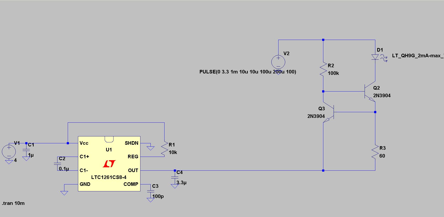

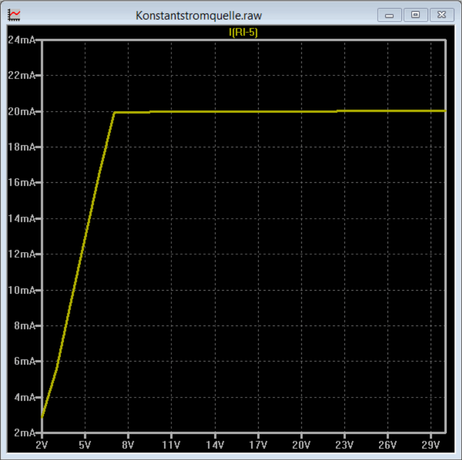

Hallo Martin,
Ich habe vor einiger Zeit mal in einer Simulation versucht, verschiedene
Konstantstromquellen für die Befeuerung von LEDs zu vergleichen.
http://rmc-rutesheim.de/index.php/modellbauelektronik/10-bauprojekte/elektronikexperiment/22-vergleich-verschiedener-konstantstromquellen-zur-speisung-von-leds
Über meine Simulation hinaus hinaus hatte ich noch den Gedanken, mittels
Prinzipien wie beim Schaltregeler den Strom durch eine LED zu regeln und
zu sehen, ob sich das verlustleistungsmäßig auszahlt. Dazu kam es
bislang noch nicht.
Ich sehe gerade, dass es auf einem Artikel dieser Site ein Beispiel mit
einem Schaltregler gibt:
http://www.mikrocontroller.net/articles/Konstantstromquelle
Alexander

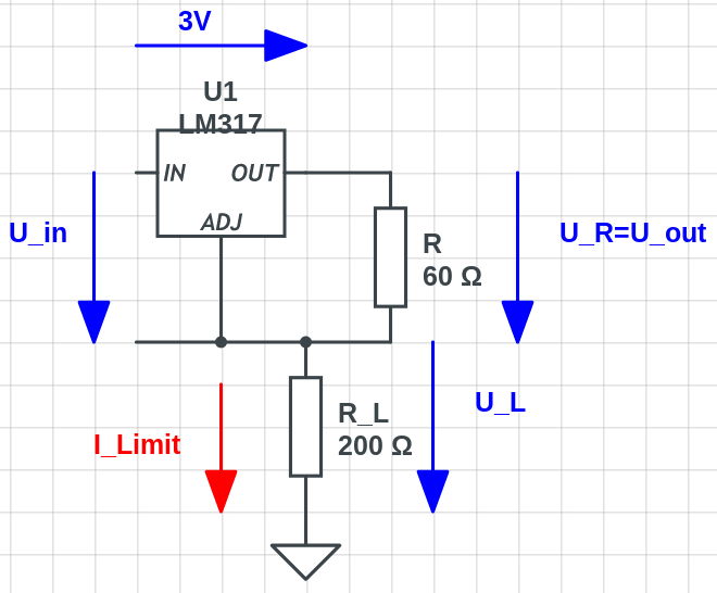

Ich habe mal die Strombegrenzungsschaltung etwas umgebaut und die
Spannungen eingezeichnet. Laut Datenblatt muss die Eingangsspannung um
3V höher sein als sie Ausgangsspannung sein, was die Spannung über den
Einstellwiderstand ist, über den wir hier reden.
Ausgehend von den 20mA Maximalstrom errechnet sich alles wie folgt:
zu mindest, wenn ich keinen Fehler gemacht habe. ;)
Fabian

Dein Schaltplan suggeriert, dass der Minuspol von U_In an ADJ anliegt.
Bei der Schaltung als Konstantstromquelle tut er das nicht.
Wenn ich LTspice den Ausgangsstrom in Abhängigkeit von der
Betriebsspannung zeichnen lasse, dann funktioniert die Schaltung ab 7V.
Siehe dazu die beigefügte Grafik.

Danke, ja Du hast recht. Das ist ein Fehler (Peinlcih!). Aber auch wenn
die Berechnung jetzt formal nicht mehr richtig ist, die Rechnung ist
dennoch richtig. Am Eingang würden dennoch 8,2V anliegen müssen.
Vielleicht hat auch der Hersteller im der notwendigen Spannungsdifferenz
zwischen Eingang und Ausgang in der Spec eine große Marge gepackt und
real liegt sie deutlich drunter. Oder man lässt die älteren Werte
stehen, wegen der Kompatibilität und im Laufe der Zeit wurde der LM317
effizienter. Hinzu kommt, dass Metallschichtwiderstände auch nicht
gerade Messwiderstände sind. Zusammen mit deren Toleranzen kommt es dann
auch zu einem ΔV ~ 1,5V.
Oder ich habe tatsächlich noch einen Fehler gemacht.
