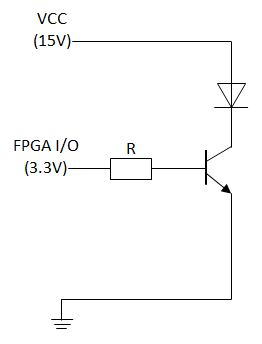

ich weiß das Thema wurde schon oft diskutiert aber auf folgende Fragen
konnte ich leider trotzdem keine Antwort finden bzw. ich bin mir nicht
100% sicher ob nun alles so passt.
Ich würde gerne folgende High Power LEDs mit Hilfe des BD437 NPN
Transistors schalten.
4 x CREE XP-G R5 auf 23mm Star-Platine
V (min/max) = 11.6V / 16V
A (min/max) = 350mA / 1500mA
Das Netzteil liefert 15V und 2.4A. Eine Konstantstromquelle zwischen
Netzteil und LED soll die gewünschten 1400mA liefern. Der Transistor hat
für den Ic einen Grenzwert von 4A.
Wenn ich nun wie hier beschrieben
(http://www.mikrocontroller.net/articles/Basiswiderstand) den
Basiswiderstand ausrechne, komme ich auf nur 18.5 Ohm was mich etwas
stutzig macht.
(Laut Datenblatt im Diagramm unter Ucesat)
1. Kann dieser Wert stimmen? Bei den üblich diskutierten Schaltungen ist
der Widerstand meist recht hoch. (Der Strom am Ic aber auch wesentlich
geringer)
2. An den FPGA I/Os liegt laut Datenblatt 900mA (max. 3A) an. Braucht
der Transistor an der Basis mind. 0.14A oder genau 0.14A um zu schalten?
Ich wollte es vermeiden die Bauteile in einem Selbstversuch kaputt zu
machen daher frage ich lieber ... :-)
Vielen Dank!
von Dirk (Gast)
Nimm bitte, bitte, bitte ... einen FET und lass die bipolaren
Antiquitäteten für solche Zwecke im Schrank. Danke!

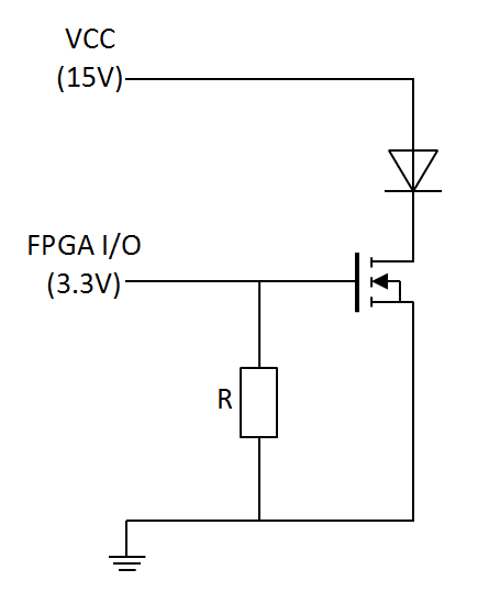

von Jean S. (jfds)
Danke für die schnell Antwort.
Wäre dann folgende Schaltung (siehe Dateianhang) korrekt?
Wenn ich als MOSFET den IRF7413 N-Kanal MOSFET nehme, müsste ich direkt
über die FPGA I/Os schalten können oder?
Für R benötige ich dann jedoch einen größeren Widerstand (>10kOhm)?!
Der IRF7413 ist kein Logic-Level-MOSFET. Seine V_gs(th) liegt zwar bei
1V bis 3V, bewirkt aber nur einen Strom I_d von 250uA.
Für Deine Anwendung benötigst Du also einen sog. Logic-Level-MOSFET.

von Dirk (Gast)
Geeignet ist z.B. ein IRLML 2502 (SMD-MOSFET, N-LogL, SOT23, 20V, 4.2A)
bei Reichelt für 17ct.
