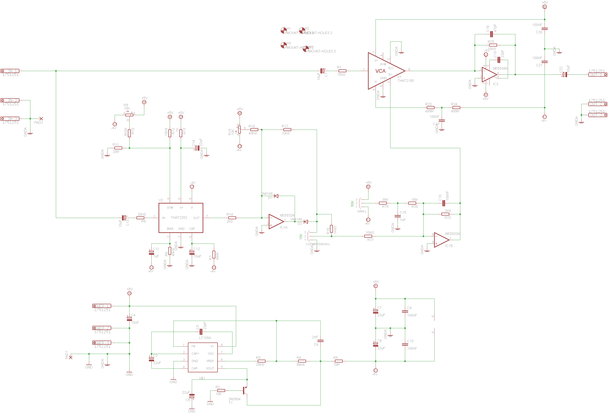

Also die AppNote vom That ist in der Tat sehr interessant. Ich verstehe aber die Funktionsweise vom NT mit dem LT1054 nicht ganz. Es wird +5V an C6 und C4 angeschlossen und an dem Punkt -V habe ich die -4V gegen Masse gemessen ?

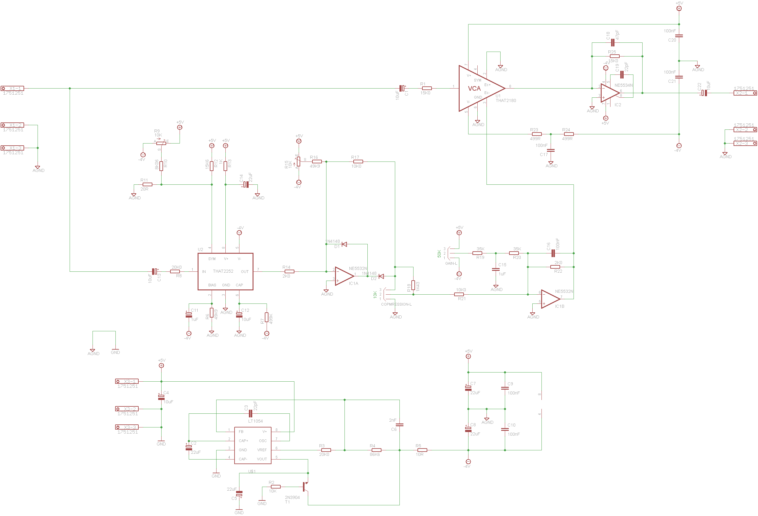

Ich habe mich für die "THAT" Variante entschieden. Die ICs sind schon unterwegs.Danke für den Tipp vom Dirk. Nun das wichtigste wäre für mich, ich bräuhte sachlichen Tipps wegen dem Layout für den Schaltplan ( AppNote vom That ). Wegen Masseführung.
Sollte für die beiden OpAmps auch noch jeweils 100nF an die Versorgungen spendieren ?
Thomas der Bastler schrieb: > Sollte für die beiden OpAmps auch noch jeweils 100nF an die Versorgungen > spendieren ? Ja. Sag, Thomas, warum baust Du das Ding so aufwändig mit der Ladungspumpe und so? Planst Du wirklich, die Schaltung an so niedriger Spannung zu betreiben? Bei That Corp. gibt es auch einige Beispiele mit +/-15V Versorgung, dann kannst Du den LT1054+Umgebung sparen. Die Appnote, die ich hier verlinkt hatte, war nur als Beispiel gedacht, nicht als 1:1 Bauanleitung... Gruß, Dirk

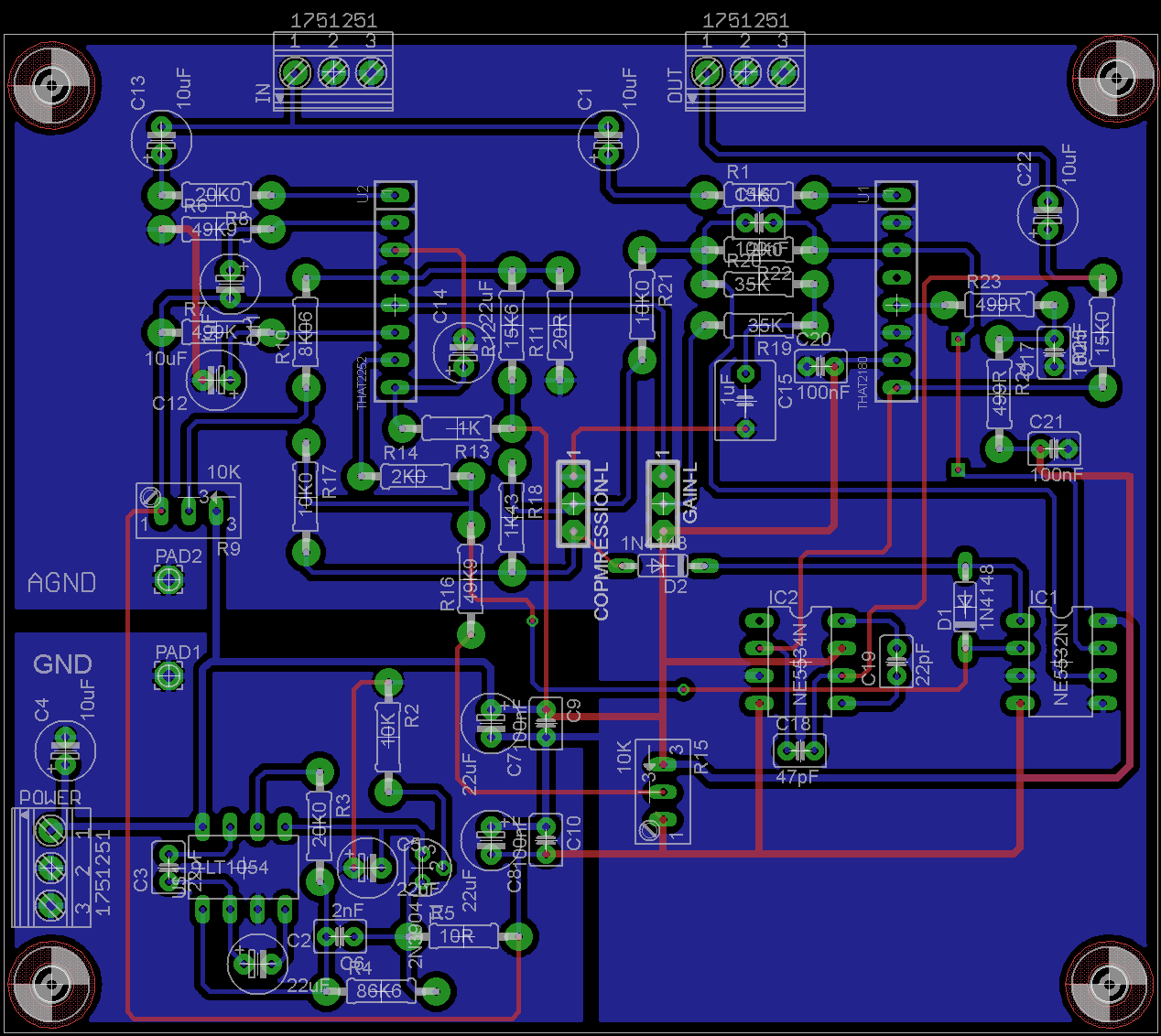

Habe mel einen Entwurf gemacht. Möchte Eure Meinung dazu hören. Die GND und AGND Masseflächen sind an einem Punkt verbunden. An den Anschlüssen Copmression und Gain werden Stero-Potis angeschlossen. Die Plus und Minus Versorgungleitungen auf dem Top Layer.
Dirk B. schrieb: > Sag, Thomas, warum baust Du das Ding so aufwändig mit der Ladungspumpe > und so? Wollte mich "strikt" an der AppNote halten. Dirk B. schrieb: > Bei That Corp. gibt es auch einige Beispiele mit +/-15V Versorgung, dann > kannst Du den LT1054+Umgebung sparen. Warum eigentlich nicht....hast einen Link ? Könntze ich die beiden mit +/- 12 V auch betreiben. stimmt.
Thomas der Bastler schrieb: > Warum eigentlich nicht....hast einen Link ? http://www.thatcorp.com/ ... und dort die Datenblätter und Appnotes, wie gesagt, alles sehr interessant und Futter für einige spannende Leseabende. Die wichtigsten sind wohl die Design Notes 00A und 01A, das ist die Grundlage um den Rest zu kapieren. Gruß, Dirk
Andersherum gefragt, was spricht gegen einer Ladungspumpe ? Nun etwas Hüherfutter ? Das macht nichts. Ich denke die in der Appnote abgebildete Schaltung sollte perfekt funzen.
Thomas der Bastler schrieb: > Andersherum gefragt, was spricht gegen einer Ladungspumpe? Wenn Du die Schaltung mit einer einfachen Versorgungsspannung betreiben musst und mit den Schmutzeffekten auf den Ausgangsspannungen der Ladungspumpe leben kannst: Nix. > Nun etwas Hüherfutter ? Das macht nichts. Und der LT1054? > Ich denke die in der Appnote abgebildete Schaltung sollte perfekt > funzen. Möglicherweise. Ich würde mir an Deiner Stelle nochmal Gedanken machen zu folgenden Themen: - Spannungsversorgung. Die Appnote behandelt explizit eine Low-Power Anwendung. Ob Du diesen Fall hast, weißt nur Du. - Das RMS/VCA-Gespann sollte temperaturkompensiert werden, sonst wirds nix mit "perfekt". Wie das geht, steht auf thatcorp.com, bei Deiner Schaltung gehts um R14. - Besonders, wenn Du Dich für die Ladungspumpe entscheidest, solltest Du über Bandbreitebegrenzung im Signalpfad nachdenken. - Ob Deine Signalquelle über die 10k Eingangsimpedanz so glücklich ist, weiß vielleicht jemand anders genau :-) Allgemein fällt mir auf, dass Du innerhalb von 2 Tagen ein Layout produzierst (perfekt), ohne Dich näher mit der Materie befasst zu haben. Der Ansatz könnte Dir um die Ohren fliegen. Und wenn Deine Schaltung am Ende 1/4tel "perfekt" funktioniert, hast Du nur ganz viel Glück gehabt. Ich bin deshalb raus, solange es nicht um konkrete Details geht. Die Allgemeinposten sind auf thatcorp.com abgehandelt. Viel Glück und Gruß, Dirk
