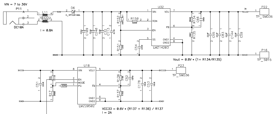

Mal ein Ausschnitt aus einem FPGA-Projekt.
VG

Der Schaltplan von dommy ist natürlich Genial, nur leider ist der
Schaltregler LMZ14203 wohl nicht so einfach zu bekommen. Habe auf die
Schnelle keinen Dist. gefunden.

von dommy (Gast)
Den Schaltregler gibt's im deutschen Farnell
(http://de.farnell.com/texas-instruments/lmz14203htz/leistungsmodul-42v-3a-7topmod/dp/1872929RL),
oder direkte kostenlose Sample-Anfrage bei TI
(http://www.ti.com/product/lmz14203, kann ich nur empfehlen für Tests).
Wobei das eventuell zu oversized ist für dein Projekt, da der Baustein
3A hergibt, was für nen µC + CAN nicht notwendig ist. Den Baustein
gibt's auch mit 1A (http://www.ti.com/product/lmz14201)

Ja, und das gilt auch für die Recoms et al und im Prinzip auch für die
LMZxxx von Ti oder die Power Module von Würth. Das ist Silizium plus
Ferrite plus optimiertes Layout

Für meine Bastelleien nehme ich nur Recom/Traco, hab auch schon in
fertigen Geräten 7805 ersetzt, um eine größere Eingangsspannung ohne
Überhitzung zu verwenden zu können. Hab aber auch schon LMZ und Würth
verwendet.

Das ist schon ein fertiges Modul mit Induktivität und Wohl auch
Kondensatoren mit drin. Die externe Diode brauchen einige Schaltregler
ICs, es gibt aber auch einige wenige mit interner Diode und welche mit
Synchrongleichrichtung und internem MOSFET. In der Leistungsklasse hier
sollte es noch ohne externe MOSFETs gehen. Das 7805 kompatible Modul von
Connrad ist da schon keine so schlechte Wahl. Die Alternative ist halt
ein IC mit Spule, Kondensatoren und ggf. Diode. Braucht etwas Zeit für
die Auslegung und meist größer, ist dann aber von den Bauteilen eher
günstiger.
