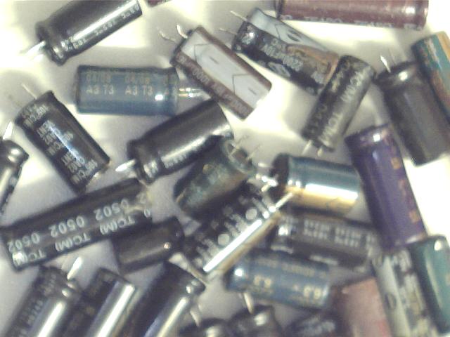

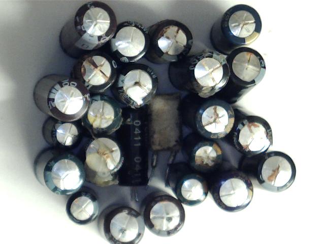

Ich hab mal einen Reparier-Tag eingelegt. In letzter Zeit stapelten sich
immer mehr Geräte (auch von Nachbarn und Bekannten), die durch Geruch
und/oder Fehlfunktion auf sich aufmerksam machten.
Ich hab in einem Tag 6 PC-Netzteile, Mainboard, NAS, LCD-Monitor und
Schnellader vor dem Weg in die Recyclinganlage gerettet und an
Teilekosten vielleicht so für 5-6 Euro Elkos ausgetauscht.
Diese Häufung an ausschließlich Elko - Fehlern hat mich interessiert und
ich habe einige Ausfälle näher angeschaut. Dabei habe ich diese Ursachen
gefunden:
1. stark belastete Elkos werden mit 2 Lagen Schrumpfschlauch umhüllt. -
Total geniale Idee. Die Suppe schwappt zwar nit gleich auf die Platine,
dafür überhitzen die Elkos aber viel besser.
2. Man nehme einen 2W-Widerstand und klebe einen Elko dran. Auch total
genial: Elko platzt und die Widerstände werden durch die heiße Pampe von
ihrer Bezeichnung befreit. Ist grad kein Widerstand in der Nähe, tut's
auch eine heiße Diode. Deren Beschriftung läßt sich genau so gut
wegätzen.
3. Man glätte 20A im Schaltnetzteil mit einem Elko, der nach Datenblatt
für 2,2A Ripple ausgelegt ist. Der Tod der angeschlossenen Platinen
stellt sich automatisch nach 2-3 Jahren ein. - Ein PC fing sogar an zu
kokeln: Der ungefilterte Impulsstrom heizte zwar alles lustig weiter
auf, aber die Lüfter von CPU und Grafikkarte wollten halt nur mit DC
drehen. Der Schuldige war übrigens der 'nackte' in der Mitte des Bildes.
von Burkhard U. (Firma: Bastelino) (oneemtee)
Ist schon 'ne gute Ausbeute!
Gratuliere - das sieht nach Beute aus. Die Hersteller werden es dir auch
danken, das du die Elkos von oben fotografiert hast und nicht von der
Seite, wo man ihre Marke lesen könnte, hehehe.

von Helge A. (besupreme)
Wie gewünscht ein paar von den Dingern von der Seite.
Es wurden häufig schon gute Bauteile eingebaut. Das hilft aber nit viel,
wenn man gnadenlos unterdimensioniert.

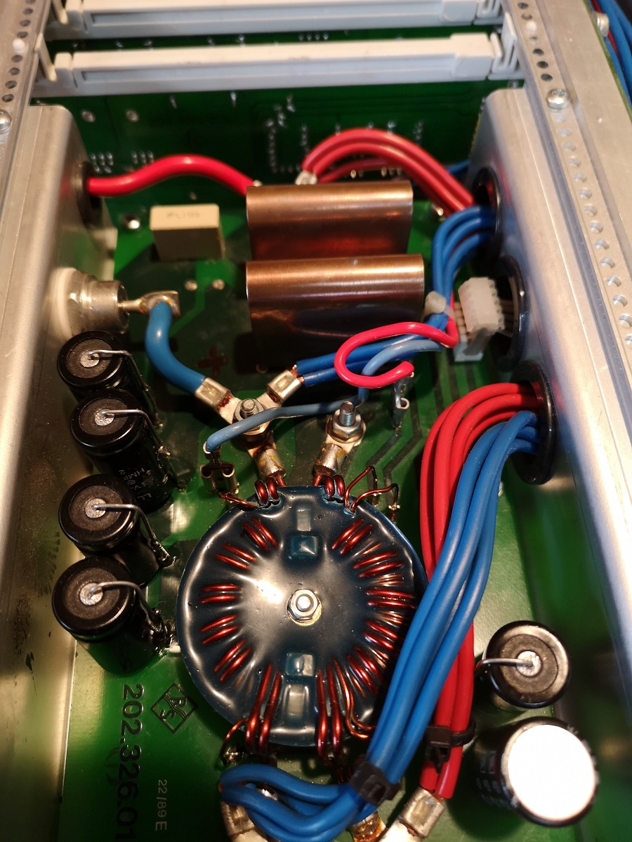

von Martin M. (wellenkino)
hier mal ein Beispiel für richtig feine Arbeit.
Ausgangsfilter, bis 40A. 4x 470µF parallel und 2x 470µF parallel
lG Martin
