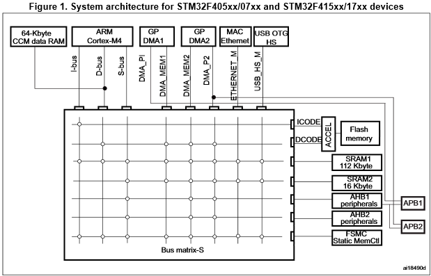

Ich habe die Figure 1 aus dem RM0090 mal angehängt.
Darin sieht man schön wie die verschiedenen RAM Gruppen vom STM32F4xx am
Cortex-Core angeschlossen sind.
- CCM RAM, 64KB für Variablen gut geeignet, keine Befehle und keine DMA
kann darauf zugreifen
- SRAM1 ist an den I-Bus des Cortex angeschlossen, also maximal 112KB
Programm kann im RAM ausgeführt werden
- SRAM1 und SRAM2 sind DMA Tauglich. Wenn man viel mit DMA arbeitet,
dann sollten diese auf die 2 RAM-Bänke getrennt konfiguriert werden,
damit das ganze schneller läuft.
- Der ab STM32F42x hat auch ein SRAM3, der arbeitet so wie SRAM2.
Mit geschickter Parametrierung des Linker-Scriptes werden somit alle
Standard-Variablen in den CCM RAM abgelegt. Somit hat die CPU auch einen
schnelleren Zugriff auf die Daten da sie nicht warten muss bis z.B. ETH
 USB  DMA fertig sind.
Die Dinge die von ETH  USB  DMA benötigt werden können immer noch per
__attribute__((section(".meinDmaRam")))
in den anderen RAM Bereich gelegt werden ("meinDmaRam" muss natürlich
entsprechend im Linkerscript parametriert sein).
Mit einem
#define MyDmaRam __attribute__((section(".meinDmaRam")))
wirkt das ganze auch nicht mehr so abstrakt.

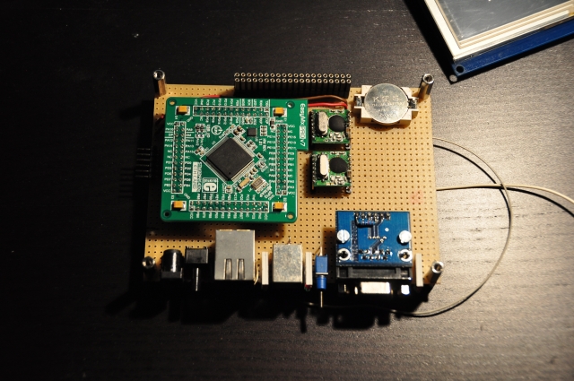

Inzwischen habe beschlossen, vom STM32F4 Discovery wegzugehen und ein
(fast) eigenständiges Board zu bauen, damit die FSMC-Leitungen wirklich
frei sind.
(fast) bedeutet, daß ich am liebsten ein eigeness STM32-Board hätte, mit
einem 100- oder 144-er F4 darauf, aber diese Dinger zu bauen (schematic,
produzieren), kostet Zeit. So habe ich mir ein paar von den 100-pinnern
von Mikroelektronika aus den USA bestellt (19.20 €/Stück). Die haben
DIP-Anschlüsse, und ich die (fast) passenden
Punkt/Streifenrasterplatinen.

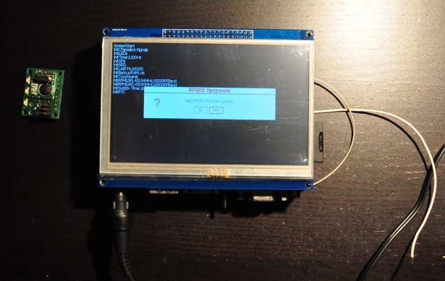

Was soll ich sagen: Der STM32 wird mir immer sympathischer, allerdings
trifft man auch auf völlig Unbekanntes. So hatte man neulich den TX-Code
für den RFM12 portiert - das Senden klappte problemlos. Allerdings das
Empfangen nicht. Inzwischen geht dank zahlreicher Optimierungsmaßnahmen
nichtmal mehr das Senden g

Hatte die fixe Idee, "geschwind" das Beispiel von UB für den PHY von
DP83848C auf LAN8720 umzustricken (ohne irgendeine Ahnung von beiden
Chips bzw. Registern, wohlgemerkt). Letztendlich hat das Flashen dieses
Spezialprogramms ;) dazu geführt, daß der ST-Link kaltgestellt wurde,
und zwar dauerhaft und vorerst irreversibel. Da war's erstmal vorbei mit
Flashen.
Zum Glück hatte ich auf dem Board schon die USB-Device-Buchse
verdrahtet, und 4 Stunden später die Infos und Utilities fertig, um das
Ding über den Bootloader am USB zurückzuflashen. Jetzt geht der ST-Link
wieder schwitz. Hab gedacht, der STM32 wäre schon kaputtgeflasht...
Immerhin habe ich jetzt durch diese Episode auch gelernt, ein paar Dinge
an der Hardware zu ergänzen - die UART RX-Pins von UART 1 und 3 sowie
der CAN floaten nämlich noch, denen werde ich demnächst 10k Pullups
verpassen, sonst klappert der Bootloader ein wenig.

einfach Dusel - bis jetzt habe ich es z.B. nicht mehr geschafft, die
RFM12 zu irgendwas zu bewegen, obwohl der eine ja schon senden konnt
g. Eine Analyse des SPI-Interfaces ergab, daß MISO nicht auf Pullup,
sondern Pulldown stand. Mag ich nicht, und afaik wollen SD-Karten am
SDO-Pin einen High-Pegel, wenn sie initialisiert werden.
So hangelt man sich eben entlang ... eines muß man aber bei aller
Bescheidenheit auch sagen: Der Aufbau des Bildes bei einem 800x480 TFT
ist mit dem AVR qualvoll langsam; zumindest, wenn man auch noch andere
Peripherie nebenher bedienen möchte. Der Einsatz dieser todschicken TFTs
;) bedingt meiner Meinung nach auch einen flüssigen Ablauf beim pixeln,
sonst ärgert man sich bloß.

Anyhow, die SD-Card geht seit dem Pullup von SDO wie gewohnt mit allen
verfügbaren Karten (mit Roland Riegels Lib, kein STM32-SDIO), USB-Device
geht inzwischen auch (UB-CDC-Lib). Der USB hat fürchterlich geklemmt,
das Ding wollte einfach nicht enumerieren. Nun habe ich mal PA8,9 und 10
aus dem GPIO_Init von UB ausgemistet und jetzt geht's plötzlich g.

Eine MsgBox habe ich gebaut ;)) VisualBasic6-Kenner kennen sowas. Ist
ganz praktisch, und ein paar Icons (48*48*(565)) sind in einem
provisorischen 1-Layer-Menü implementiert. Die brauchen allerdings schon
mächtig Speicherplatz, von daher geselle ich zu dem einen RFM12 noch ein
8Mbit-Flash an SPI1, um die Icons abzuspeichern.

Hier noch ein paar Bilder von dem "EVAL-Board" g
Hab momentan vergessen, wo die Kiste mit den Buzzern ist. Für das
Touchpanel wäre so ein Einrastklicken nicht schlecht.
