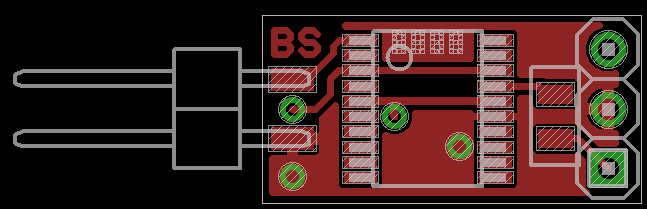

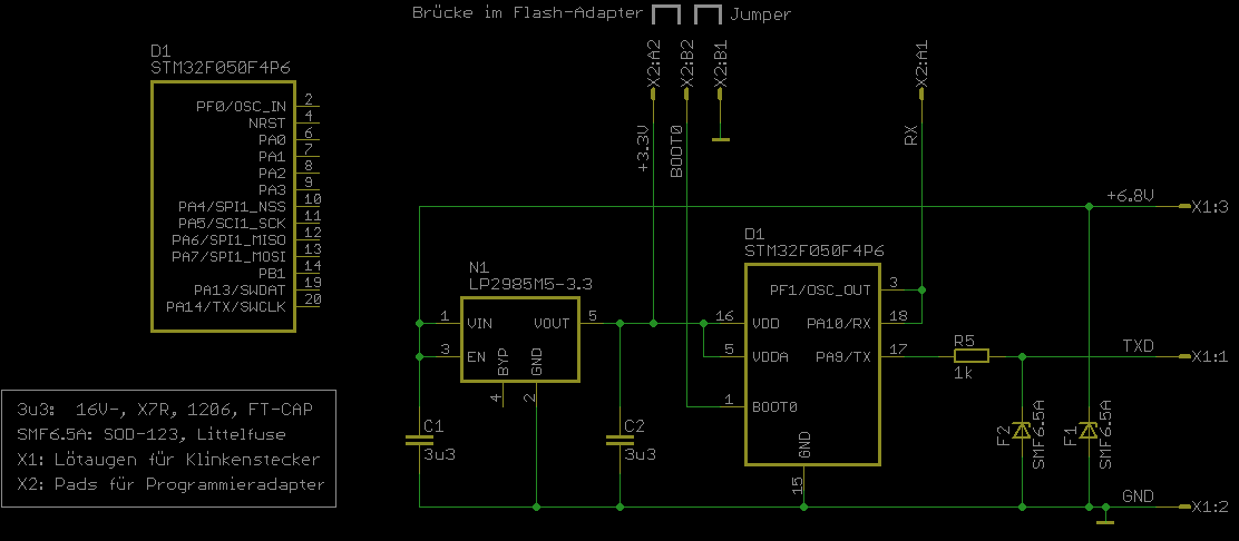

Angefangen hatte das alles mit einer 8x16 mm kleinen Platine, da war ein
ATtiny natürlich erste Wahl und der ATmega für die "große" Platine
erstmal naheliegend. Der STM32 geht aber auch für beides! Das TSSOP-20
ist praktisch genauso groß wie ein SO-8, ich spare aber ISP-Pins (das
UART ist sowieso rausgeführt). Faszinierend, ein ARM braucht weniger
Platz als ein ATtiny!
Auf der anderen Platine ist flashen per UART auch ein Bonus, weil das
UART sowieso mit einem PC verbunden ist. Damit habe ich praktisch ein
Programmiergerät fest eingebaut. Wieso gibt's überhaupt Progammer für
STM32? Warum kauft man sowas?

von gnd3 (Gast)
So, das habt ihr jetzt davon. Von wegen Kanonen und Spatzen, Perlen und
Säue, Stromverschwendung und Silizium-Frevel: Meine erste STM32-Platine.
1 Pin für Nutzdaten, 2 für Strom, 4 zum Flashen und 32 Bit innen drin.

von Dirk (Gast)
Glückwunsch! Endlich mal einer der nicht bloß rumlabert, sondern etwas
macht. :-)
von Dummdödel (Gast)
Dirk schrieb:
> sondern etwas
> macht. :-)
...etwas anfängt. Den Großteil der Arbeit ist eh Software.
Und dann erst die spannende Frage: Hätts ein kleiner AVR nicht auch
getan?
von gnd3 (Gast)
> getan?
Tja, zu spät, Chance vertan :)
