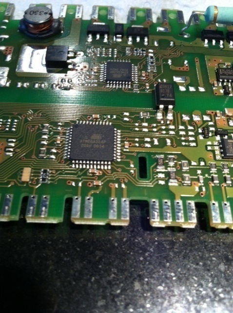

Anbei ein --leider wirklich nicht tolles-- Bildschnipselchen der Steuerelektronik eines etwa fünfjährigen Liebherr-Kühlschranks. Darauf sind gleich zwei AVRs verbaut, ein Atmega 324P und ein Atmega 88. Beide sind galvanisch getrennt, der '88 steuert die Leistungselektronik und der '324 kümmert sich um die verschiedenen Temperaturfühler und kommuniziert mit der separaten Bedieneinheit (die vermutlich per I2C angebunden ist und einen weiteren Controller enthalten wird).
