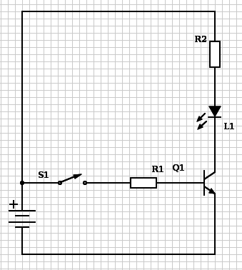

Ich brauche eine Schaltung bei der 2 LED's von einem Kamerablitzschuh
ausgelöst werden. Es soll als trigger für zwei externe Blitze innerhalb
eines Unterwassergehäuses dienen. Der interne Blitz als Steuerquelle ist
zu langsam. Was ich brauche sind bei Auslösung der Kamera schnell
feuernde LED's. Extrem hell brauchen sie nicht sein, nur stark genug um
die Slaveblitze zu zünden. Auch müsste die Batterieversorgung am besten
mit Knopfzellen funktionieren und mindestens 1000 Blitze aushalten.
Ich habe mir schon einen passenden Blitzschuh besorgt auf welchem ich
die Platine befestigen möchte. Zwei Kabel kommen jeweils vom
Massekontakt und Sync/Fire Kontakt welche ich für die Platine nutzen
kann.

Gast #3444950
S1 ist der X-Kontakt. R1 passend bestimmen anhand der Batteriespannung
und des Transistors, Transistor aus der Grabbelkiste. R2 anhand des
gewünschen LED-Stroms bestimmen. Falls es mehrere LED sein sollen dann
je eine LED und einen Widerstand parallel zu den vorhandenen.

Gast #3445077
> 2x 3V Lithium Batterien
Also grob 6V.
> Wie bestimme ich nun den richtigen Transistor (Grabbelkiste?)
Wasauchimmer grad in der Grabbelkiste rumfliegt und den LED-Strom
abkann, z.B. BC337 für 'normale' LEDs. Basiswiderstand ist dann irgendwo
bei 680R zu erwarten.
> was für LED's sollte ich nehmen?
Wasauchimmer grad in der Grabbelkiste rumfliegt und (bei einem
vernünftigen(tm) Strom) hell genug ist. Musst Du ggf. ausprobieren.
Sofern die Vorwärtsspannung (deutlich) unter 3V liegt kannt Du auch 2 in
Serie schalten.
Falls der Innenwiderstand Deiner Batterien sehr hoch ist kann es nötig
sein, die Widerstände (deutlich) zu verkleinern.
Bei obiger Schaltung leuchtet die LED solange der Verschluss geöffnet
ist (zumindest bei üblichen(tm)) Kameras, d.h. falls Du langer
Verschlusszeiten planst musst Du den Transistor möglicherweise noch
AC-koppeln für ein 'kurzes' Aufblitzen.
Vielleicht möchtest Du auch noch ein bisschen was lesen, z.B. [0, 1, 2]
und die Datenplätter der von Dir ausgesuchten Bauteile.
Achja ein Detail noch: die meisten(tm) (digitalen) Kameras erwarten '+'
am X-Kontakt [3].
