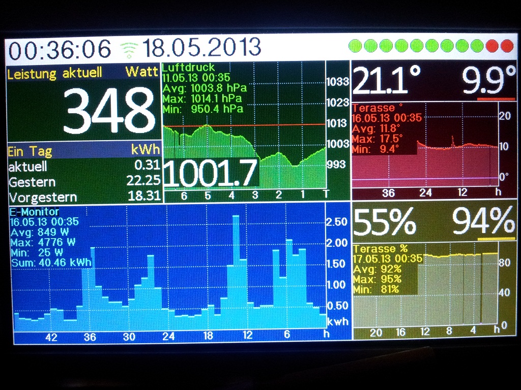

So einen Monitor habe ich auch gebaut. Insgesamt mit 16 Sensoren, u.a.
auch Energie, Druck und Feuchte. Allerdings verwende ich fertige
Sensoren von Oregon Scientific, wie sie z.B. bei amazon etc. erhältlich
sind. Das Funkformat ist dokumentiert und einfach (433Mhz) und lässt
sich mit RFM12 Modulen oder anderen AM Empfängern demodulieren (ich
benutze RFM23 und AUREL 433Mhz recv). Das Bild ist ein Screenshot von
dem 7" LCD (800x600) mit Touchbedienung. Läuft seit ca. einem halben
Jahr problemlos.
Die Sensoren senden wann immer sie wollen. Die Oregons typischerweise im
Abstand von 45 Sekunden, der Energiemonitor 2 mal pro Sekunde
(allerdings auf 868Mhz mit eigenem Empfänger). Alle anderen sind
entweder lokal (Druck) oder wie die Oregons über 433.92Mhz angebunden.
Es gibt kein Protokoll. Wenn man 15 Minuten nichts von einem Sensor
hört, wird er als abwesend markiert, wenn er nach 12 Stunden immer noch
nichts sagt wird er aus der Sensorliste ausgetragen. Funktioniert
problemlos, da die Wahrscheinlichkeit einer Überlappung minimal ist
(Sendedauer ca. 100ms). Da die Abstände unterschiedlich sind, bleiben
Überlappungen nur temporär.
