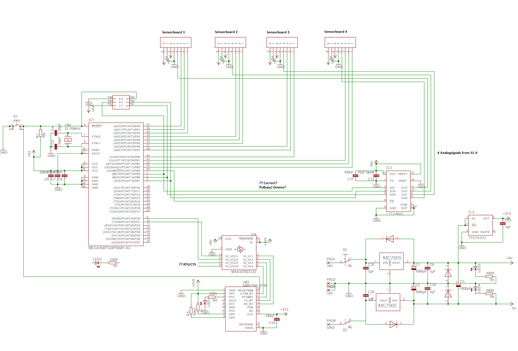

OP Persönliche Seite #3448895
ConvertsQuestionsToAnswers schrieb:
> Dafür spricht, das Du von UART redest. Dann brauchst Du keinen
> Bidirektionalen Pegelwandler.
Das klingt logisch, hätte ich auch selber drauf kommen können, RxD und
TxD sind ja gerichtet!! Was ist mit den CTS/RTS flags?
Ich habe den Schaltplan jetzt mal angehängt - gerade noch mit dem
MAX3378E als Pegelwandler. Kurze Erklärung:
Der Mega644 steuert vier Sensorboards, die auch von dieser PCB hier
versorgt werden. Zurück kommt eine Analoglane pro Board. Alle vier
Analogsignale werden vom LTC2468 aufgefasst und sollen vom Mega644 über
SPI abgefragt werden, dann über USART an das BTModul, das die Daten an
einen PC schickt.
Fragen sind bei mir gerade folgende offen (begründet aus fehlender
Protokollerfahrung meinerseits mit SPI und UART, die ich jetzt zu
sammeln gedenke):
- Ist die SPI Schnittstelle richtig angeschlossen, wenn der LTC2468 als
Slave arbeitet?
- unabhängig von der Pegelwandlung: Sind die RTS/CTS Flags bestimmten
Pins der USART0 Schnittstelle des ATMega644 zugeordnet oder kann man die
andocken wo man will und das Handling ist dann eigener Brei?
- Anschließend an den letzten Kommentar von "ConvertQuestionsToAnswers":
Ließe sich das ganze dann einfach auch durch vier Spannungsteiler lösen?
Gast #3448908
Die Fragen nach CTS/RTS beantworten die Datenblätter des Prozessors und
des Bluetooth-Moduls. Mich beschleicht da gerade das ungute Gefühl, das
wir an Deiner Stelle die Schaltung entwickeln.

Gast #3448942
>Ja, die Richtung habe ich mir beantwortet - du hast recht.
Es ging um diese Fragen:
Wenn man nun garkeine Ahnung hat, was ja legitim ist, dann liest man
erstmal ein paar Grundlagenartikel im Netz.
So. Und dann im Datenblatt.
Und wenn man
> ... im DB im USART Kapitel erstmal noch nichts finden ...
dann liest man es nochmal bis man abschliessend nichts findet.
So.
Aber um das ein wenig abzukürzen:
Der AVR-U(S)ART unterstützt keine Hardware-Handshaking. Sprich, er hat
keine RTS/CTS-Leitung.
Einerseits kann man das selbst mit zwei Portpins nachbilden.
Andererseits lässt sich das (soweit ich weiss) in den Bluetooth-Modulen
manchmal konfigurieren.

Auch wenn es an der Stelle vielleicht nicht direkt ersichtlich ist:
Ich möchte nur gerne die Hardware fertig haben, damit ich hands-on
lernen kann. Und da die Protokolle für mich bisher eine "reine code
sache" waren und damit alles lediglich an ein paar wenigen verbindungen
hängt, ob ich das eval-board soweit fertig machen kann, dass ich hands
on lernen kann, kamen diese fragen recht unbelesen.
Ich danke dir für deine Aussage, dass der AVR keinen hardware-handshake
kann - das hat mir jetzt einiges einfacher gemacht!
Wenn noch irgendjemand eine aussage zu den SPI-Pins
(Beschaltung/Pulldown/up) machen könnte wäre das toll - wenn nicht muss
ich halt mit dem board warten bis "nach dem lesen", was auch ok ist.
Wobei ich dazu sagen möchte dass ich durchaus meine datenblätter
durchschaue. Aber ich denke jeder kennt es: Man sieht insbesondere das,
womit man bereits etwas verbindet. Ich verknüpfe noch, viele
Verbindungen sind also noch nicht da ;-)
