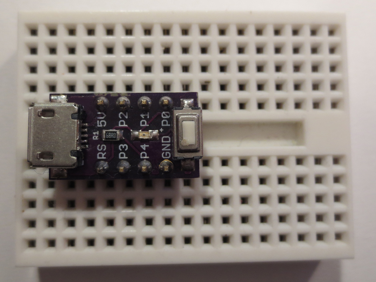

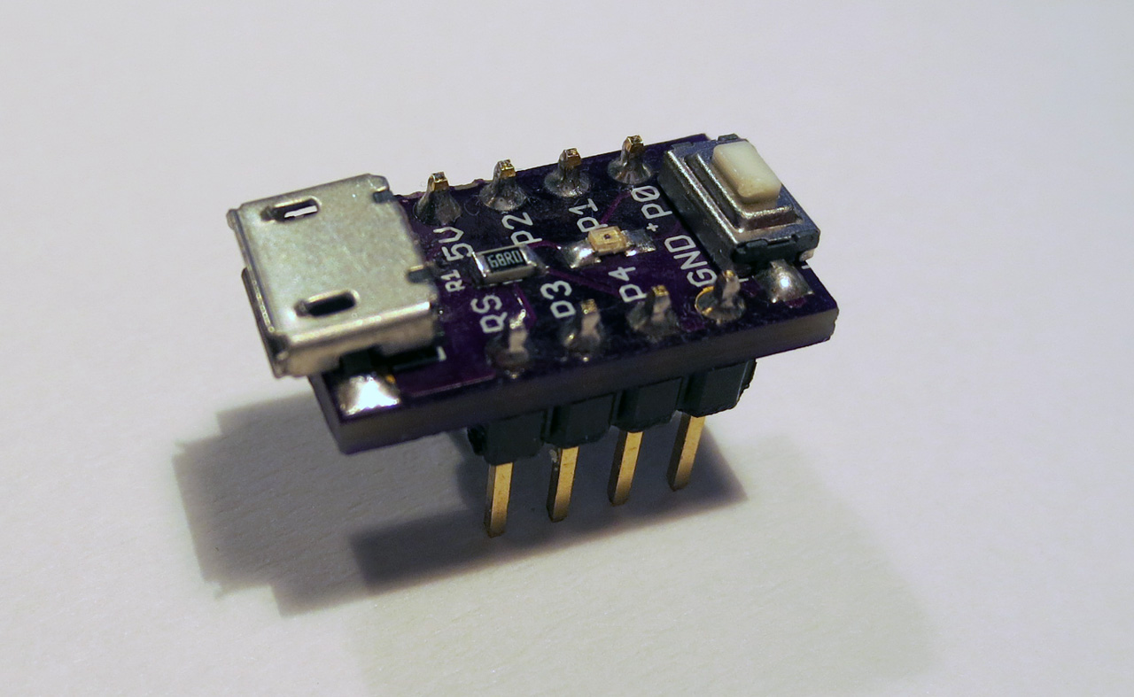

von Tim  . (cpldcpu)
von Tim  . (cpldcpu)
Dies ist mein eigenes Board. Es nutzt den gleichen Footprint wie ein DIP
ATtiny85:
http://cpldcpu.wordpress.com/2014/04/25/the-nanite-85/
von gogo (Gast)
Hallo Tim,
Ich habe vor kurzem angefangen, mit V-USB auf dem tiny85 zu spielen.
Über kurz oder lang bin auch ich über micronucleus gestolpert.
Bevor ich mir einen tiny85 bricke folgende prinzipielle Fragen bzw.
Annahmen zur Bestätigung/Korrektur:
-- micronucleus wird als USB Gerät mit eigener VID/PID erkannt?
-- Welche Device Klasse implementiert micronucleus?
-- Wenn nun mein Userprogramm auch ein USB Gerät implementiert, muss ich
dann
---- entweder einen Pin für das Device (dis)connect (schaltbarer Pullaup
auf D-) einplanen
---- oder das Starten des Bootloaders an einen Hardwarezustand knüpfen?
Mir gefällt für die zweite Variante die Beschaltung des RST Pins in
deinem Nanite Projekt sehr gut, da ich in meinem Projekt nur
Ausgangspins mit LEDs für die Bootloaderlogik hernehmen kann.
Rund um diese RST Beschaltung im Nanite ist mir noch aufgefallen:
---- Was passiert, wenn der Nanite am USB Port angeschlossen bleibt,
nachdem ein Userprogramm startet - i.e. usb_poll() wird ja dann in der
Regel nimmer aufgerufen? Verliert der Nanite hier über kurz oder lang
die Verbindung?
---- Falls das Userprogramm auch ein USB Gerät implementiert und deinen
Vorschlag mit dem WDT inkludiert: Kann ich da dann überhaupt eine
Reenumeration und damit ein erneutes korrektes Erkennen des Bootloaders
am USB Bus erreichen?
Danke für deine Arbeit am micronucleus ...... Ich kann nur noch soviel
sagen (da ich selber als Softwareentwickler arbeite): Wenn am Ende des
Tages die einzigen Probleme gemischte ANSI-C und C++ Kommentare, oder
unerklärliche historisch gewachsene preproc defines in prähistorischen
Makefiles sind, dann gehe ich getrost in den Feierabend.
LG
Gogo
von Tim (Gast)
Hallo Gogo,
vielen Dank für Dein Feedback.
Der zentrale Punkt Deiner Fragen scheint sich darum zu drehen, was
passiert wenn der Bootloader fertig ist und das Userprogram gestartet
wird. Es ist ganz einfach: Die USB-Verbindung wird durch einen Bus Reset
getrennt und der Computer sieht das Device nicht mehr. Wenn Dein
Userprogramm auch V-USB Einsetzt, wird es als neues Device auftauchen.
Übrigens musst Du die Reset-Fuse nicht setzen, damit MN funktioniert. Du
kannst es auch risikofrei ohne ausprobieren.
Grüße,
Tim

von Tim  . (cpldcpu)
Das USB-Device wird "abgemeldet" in dem von Micronucleus ein Bus-Reset
erzwungen wird. Dazu werden beide Leitungen auf Low gezogen. Besser wäre
es natürlich, wenn man den Pull-Up widerstand dazu auch abklemmen würde,
aber es ist auch so noch alles innerhalb der Spezifikationen. Über den
Pull-Up fließen gerade mal 5/1.5=3.3mA. Das ist für den AVR kein
Problem.
Der Reset über den Watchdog ist beim Nanite genau so implementiert, wie
Du es beschreibst. Schaue Dir einmal nanite.h an:
https://github.com/cpldcpu/Nanite/blob/master/Software/Nanite.h
In Micronucleus kannst Du als Bootloaderconfig entweder "ENTRY_WATCHDOG"
nutzen, oder direkt den Taster abfragen, der den Watchdog-Reset auslöst.
z.B. "ENTRY_JUMPER" und "JUMPER_PIN PB5". Letzeres ist etwas robuster,
da es nicht auf das User-Program angewiesen ist.
