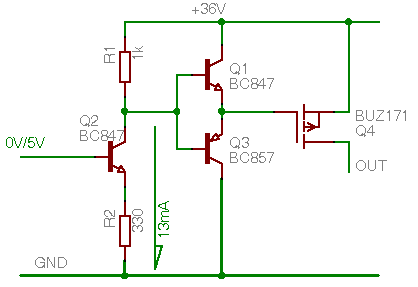

von Daniel (erfolgstyp)
Servus ich steuere meine P-Fets immer mit dieser Schaltung an ist halt
diskret aber einfach und billig. Mit den Transistoren kann ma ja noch
variieren. Aber vom Prinzip her funktioniert das so
von Jaxoc (Gast)
Die Schaltung ist einfach und schnell.
Aber bei 5V geht da nichts mehr.

von Uwe (Gast)
hi,
@Daniel Münzi (erfolgstyp)
Deine P-Fet Ansteuerung ist sehr gefährlich weil Ugs über die 20V Ugsmax
der meisten Fets geht.
Viel Erfolg, Uwe
von Jaxoc (Gast)
Nein. Hat er schon richtig gemacht. UGS ist ca 15V
