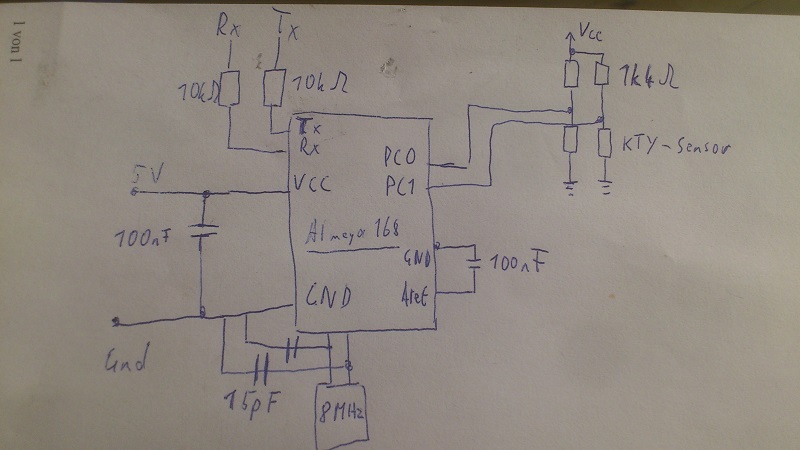

Danke für die Antworten! Anbei die Schaltung, ich hoff man erkennt was
ich mein :)
Ob der C zwischen VCC und GND wirklich 100nF war weis ich nimmer, hab
mal irgentwas reingesteckt.
Das Problem tritt auf wenn ich PC1 auf 5V hänge, dann bricht der
Messwert von PC0 ein.
Einstreuungen hab ich auch vermutet, evt kommt über die UART
Schnittstelle Müll rein. Ich häng am 3,3V UART vom Prozessor, deshalb
die Widerstände. Das sollt aber fürn Atmega kein Problem darstellen,
vorallem kommts selbe raus wenn ich den Atmega mit 3,3V VCC versorge!
Aber.. dass die Einstreuungen den Atmega so konsequent stören glaub ich
net.. Da gehts ja net um kleine Schwankungen, da gehts um 10ADC Schritte
die konstant einbrechen!
Als Lösung würd mir Einfallen die Sensoren einzeln per Pin zu versorgen,
damit immer nur einer am Saft hängt.. aber das kanns ja trotzdem net
sein!
Frohe Weihnachten an alle!
Andi

von Andi (Gast)
und hier mit Anhang..
von Hubert G. (hubertg)
AVCC ist aber auch angeschlossen und mit 100n auf GND?
Ein 'Mitziehen' vom Nachbarpin bedeutet eigentlich immer, das der
Quellwiderstand an den ADC Eingängen zu hoch ist, um den S&H Kondensator
nach dem Umschalten schnell auf die Spannung am neuen Messpunkt zu
bringen.
Du hast 2 Möglichkeiten. Entweder machst du deine Quellen niederohmiger
oder du änderst das Programm, soweit es geht.
* Wenn du den ADC Takt verringerst, wird das Problem schon mal kleiner,
der S&H Kondensator hat mehr Zeit zum Umladen.
* Wenn du zwischendurch auf einen ADC Pin schaltest, der auf GND gelegt
ist, wird der Kondensator entladen.

von Ulrich (Gast)
Der eine defekte µC hat wohl eine andere Ursache. Avcc muss immer
versorgt werden. Die Gefahr eine Defektes ist eher ohne die Verbindung
größer.
Ohne eine Versorgung für AVCC gibt es komische Effekte - Fehler bei den
AD Werten sind da noch das kleinere Problem. Fehlt die Versorgung an
AVCC kommt da Spannung über interne "Schutz-" bzw. Parasitäre Dioden an,
aber halt etwas zu wenig Spannung. Es geht dann meistens irgendwie, aber
z.B. der Brownout Detektor kann falsch reagieren und gelegentliche
Resets ausführen. Wobei Anfänger die den Fehler machen den Brown-out
Detektor, meistens nicht aktivieren.
Im Normalfall reicht eine einfache Verbindung von VCC zu AVCC und GND zu
GND(AGND). Dazu ein 2. Abblockkondensator vor AVCC. Die Analogen
Eingänge sollten den GND PIN bei AVCC nutzen. Bei Störungen auf VCC kann
man eine Induktivität vor AVCC schalten um Fehler beim ADC zu reduzieren
- für die Temperaturmessung sollte es auch ohne gehen.
p.S. Für die Messung bei Spannungsteiler wäre es noch etwas besser ARef
nicht intern auf AVCC zu schalten sondern extern über einen
Spannungsteiler (z.B. 1:1) - damit kann man die Auflösung noch etwa
verdoppeln.

Dem Plan zufolge sind die Temperatursensoren schon recht niederohmig:
1,4 K und der Sensor (vermutlich 500 Ohm oder 1 K) Parallel. Da muss man
sich also keine großen Gedanken machen. Wenn AVCC nicht angeschlossen
ist, muss man sich aber auch nicht wundern: 5 V an einem ADC pin sind
dann zu viel, und können die Spannung an AVCC ändern, weil Strom über
die Schutzdioden fließt.
von Andi (Gast)
DANKE!! Die fehlende AVCC wars! Spannung ist jetzt auch relativ stabil,
schwankt großteils zwischen 1 ADC Schritt, das wird per Software
ausgeglichen!

auch 1,1V für AREF einstellen kannst. Dann müsstest du allerdings den
Spannungsteiler KTY / Widerstand entsprechend anpassen. Ob die Auflösung
dadurch steigt, habe ich jetzt nicht nachgerechnet.

von Flo Draus (Gast)
1. Messung -> Ergebnis wegwerfen, Multiplexer schaltet und alles pendelt
ein.
2. Jetzt sollte Ruhe eingekehrt sein, sofort nochmal messen -> Ergebnis
verwenden.
Gruß Flo
von Ulrich (Gast)
Für die Messung mit dem KTY.. sollte man nicht die interne Ref. nutzen,
sondern die Spannung für die Sensoren und die Ref. Spannung aus der
selben Quelle ableiten. Hier wohl vor allem die positive Versorgung. Für
eine Linearisierung in 1.Näherung sollte der Widerstand für den KTY...
einen bestimmten wert haben - soweit ich mich erinnere etwa 2,7 mal den
Widerstandswert bei Raumtemperatur. Die relative Spannungsänderung je
Grad Temperaturänderung wäre sogar noch etwas größer wenn der Widerstand
noch größer wird. Viel kann man damit aber nicht gewinnen (maximal ca.
25%) und die Spannung wird kleiner, ggf. zu kleine um das mit einer
kleineren Ref. Spannung zu kompensieren.
Die Ref. Spannung kann man sich relativ einfach per Teiler aus der
Spannung für die Sensoren gewinnen. Irgendwo bei 1/3 bis 1/2 der
Spannung sollte es hinkommen und auch noch im erlaubten Bereich für den
AD liegen.
von Thomas (kosmos)
probier das mit den 10µH an AVCC aus, Musterbeschaltung gibts z.B. im
Datenblatt vom ATTiny26. Ich verbaue so einem Filter mit 100µH-1mH gerne
mal an VCC da juckt dann auch keine Funken eines Relais in der Nähe
von Andreas (Gast)
Andi schrieb:
> als "Externes AREF" häng ichs an einen 1:1 Spannungsteiler
> (gesamt 2,5k sind OK?) zwischen AGND und AVCC, komm damit auf eine
> Auflösung von 0,25°? Das wär echt toll!
Die KTY81-Sensoren haben im günstigsten Fall einen Messfehler von 1,27
Kelvin. Es macht also nicht sehr viel Sinn, auf einem solchen Sensor
eine Messung mit einer Genauigkeit von 0,25 Kelvin auszuführen.
