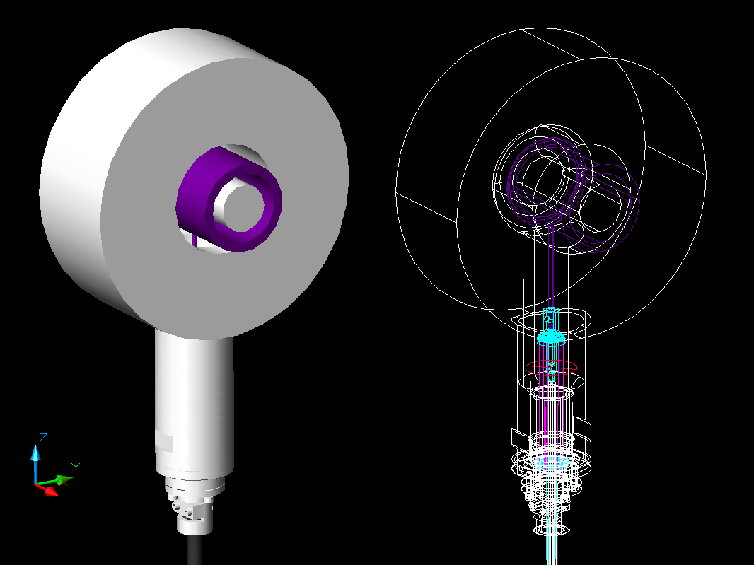

Bisher benutze ich für diese Strommessung einen Pearson-Strommesswandler
(Typ 5046 - 20MHz Bandbreite, verkraftet nach Spec. 25kApeak), das
funktioniert wunderbar. Nun soll der Stromwandler allerdings in das
Gerät integriert werden, der Pearson-CT ist schon der kleinste mit
passenden Parametern, ist aber zu groß zur Integration.
Die den Stromimpuls führende Leitung hat ein maximales Potential von
~200kV und befindet sich zur Isolation in einem Druckbehälter, in
welchen nun auch der Messwandler integriert werden soll, in das
Zuleitungsrohr direkt hinter dem die Hochspannung einführenden
Coaxstecker - das Rohr hat eben nur einen Innendurchmesser von 45mm. Der
minimale Innendurchmesser des Messwandlers ist begrenzt durch den
nötigen Isolationsabstand - 20mm Innendurchmesser des Messwandlers sind
sicher, in dieser Hinsicht.
Mit beachtet werden muss aber noch, dass der Messwandler in ein kleines
Gehäuse aus Kupferblech eingefercht werden muss, zur Abschirmung und zum
vermeiden von Feldstärkepeaks an scharfen Kanten.

Ich habe mal ein vereinfachtes Bild des Aufbaus angehängt... Was mir
selbst temporär wärend des schreibens des letzten Beitrags entfallen
ist, ist dass in den Bereich, in den der Messwandler seinen Platz finden
soll, die Keramikinsulierung des Steckverbinders hineinragt; sie besitzt
einen Durchmesser von 19.6mm - Ein Innendurchmesser des
Messwandleraufbaus von 20mm ist also das absolute Minimum! Der
Innendurchmesser des Rohres in diesem Bereich sind die besagten 45mm.
Der Innenraum steht wie gesagt unter Druck, die Durchführung für das
Messwandlersignal ist noch nicht eingezeichnet, da sich Ausführung, Art
und Position natürlich vom Messwandler selbst abhängen.
Wie man sieht ließe sich also ein kompletter Messandler in der typischen
Bauform (alles vergossen - fest montierter BNC-Stecker) hier sehr
schlecht integrieren.
Wie man ebenfalls sieht ließe sich der Rohrdurchmesser des
Anschlussports mit dem Hochspannungssteckverbinder (zur Not!!)
vergrößern.

So schwierig/kostspielig sollte das Unterfangen doch nicht sein - ich
brauche doch nur einen passenden Kern, den Rest der Konstruktion
(berechnung, bewickeln, testen, die Abschirmung konstruieren und
bewickelten Kern vergießen, ...) übernehme ich selbst - es wird ein
Einzellstück und die Rahmenbedingungen sind eben sehr speziell.

Hmm. Möglicherweise haben die einen (verteilten) Luftspalt. Ausserdem
baucht man bei solchen kurzen, hochfrequenten Pulsen nicht sonderlich
viel Induktivität. Möglichserweise reicht ein Eisenpulveringkern mit
eher wenig Permeabilität.
Nach welchem Grundprinzip arbeitet der? Normaler Stromwandler mit großer
Sekundärwicklung oder mit Hallsensor?
Klingt hoch spannend ;-)
Schon mal ein wenig gerechnet, um mal ein paar Größenordungen
abzuschätzen?
Hier gibt es eine Tabelle dafür, auch wenn die primär für normale
Drosselspulen gedacht ist.
http://www.mikrocontroller.net/articles/Spule#Kerne_recyceln
http://www.mikrocontroller.net/wikifiles/9/9b/Drosseln.xls
Ich komm da bei einem Ringkern vom 20mm Innendurchmesser und 45mm
Aussendurchmesser bei einer Höhe von 10mm auf ~11mm Luftspalt und ein
µr~9. Klingt nicht so doll. Wenn man den Ringkern höher macht, so auf
40mm, kommt man auf 2,8mm Luftspalt bzw, ein µr von ~34. Hmm.
Na dann pass aber mal auf, dass dein Kupferblech nicht in der falschen
Ausrichtung eine Kurzschlußwindung darstellt, bei 5kA könnte das
ungünstig werden. Vielleicht ist es besser, den Wandler in eine
halbleitende Vergussmasse einzubetten, die dann die runden Kanten hat.

Ähhh, ich glaub ich war da auf dem falschen Dampfer. Beim Stromwandler
will man natürlich KEINEN Luftspalt haben und eher eine hohe
Permeabilität. Denn man will ja möglichst viel Strom TRANSFORMIEREN und
nicht als Magnetisierungsstrom im Kern wirken lassen.
Trotzdem muss man bei der angestrebten hohen Bandbreite mit der
Streuinduktivität aufpassen.
