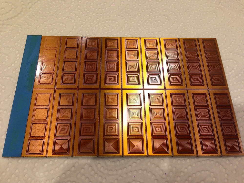

falls das mal jemand brauchen kann:
habe heute mit einem Gesichtsbräuner vom Flohmarkt (6 UV-Röhren à 15W =
90W gesamt) einen Belichtungstest gemacht.
Sh. Fotos.
- Testlayout mit 6, 8, 10, 12 mil Bahnen, etwa selber Abstand wie
Leiterbahnbreite
- 90g Entwurfspapier mit HP LJ 1010 bedruckt (Einstellung rauhes Papier,
liefert etwas mehr Toner)
- mit Haarspray etwas durchsichtiger gemacht
- Bungard-Material, 35µm Cu
- Belichtungsserie 40 Sekunden bis 80 Sekunden, 5 Sekunden Abstand

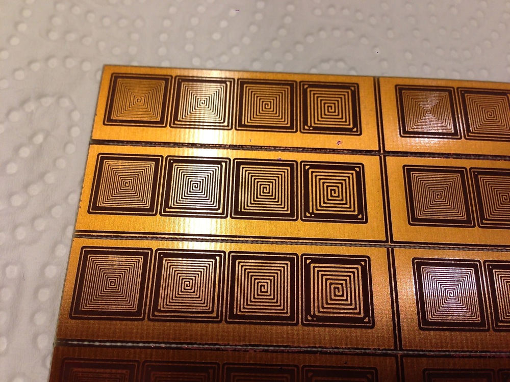

Ergebnis:
- unter 50 Sekunden unbrauchbar, Photolack wird zuwenig belichtet, ätzen
klappt nicht richtig
- 50/55 Sekunden: bis 10mil wird brauchbar
- ab 60 Sekunden: ab 8 mil wird brauchbar
- 75/80 Sekunden: 6 mil wird nahezu brauchbar

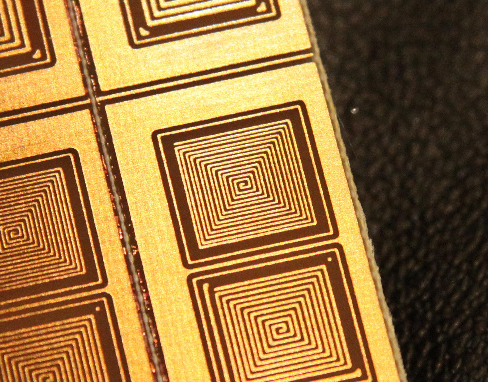

- bei 80 Sekunden wird die Massefläche etwas angegriffen, aber noch ganz
minimal
Optimum ist also 75 Sekunden.
8 mil wird wunderbar.
6 mil wird fast brauchbar, aber der Abstand von 6mil ist aber zuwenig.
Die Bahnen sind insgesamt komplett heil und sehen recht gut aus, aber
ich wäre mir ohne Mikroskop (nur Lupe) nicht sicher, ob sie voneinander
getrennt sind.
Es scheint mir, dass 6mil die Grenze für einen Hobbyisten sind. Was sind
Eure Erfahrungen?
Positiv überrascht bin ich vom Entwurfspapier, das hätte ich nicht
gedacht, dass das so gut klappt. Evtl. ist es aber wg. Konstrast das
Hemmnis für die 6mil, evtl. könnte man mit Folie noch mehr
herauskitzeln.
Ich arbeite aber lieber mit dem Papier als mit Folie. Vielleicht mal mit
Pausspray versuchen.
Vg,
Conny

Nachgerechnet - tatsächlich bemerkt man bei 6mil die Auflösung des
Druckers:
600 dpi Auflösung sind 0,04mm für einen Bildpunkt.
6 mil sind 0,15mm Leiterbahnbreite, also ca. 3,5 Bildpunkte.
Also macht jede Rundung bei den Pixeln bereits fast ein Drittel der
Leiterbahnbreite aus.
Genau das kann man auf dem Foto auch sehen.
Heisst also für zuverlässige Maße bei 6mil und kleiner braucht man einen
höher auflösenden Drucker.

Was ich gemacht habe war eine Belichtungsreihe um den Parameter im
Prozess zu ermitteln der am unklarsten ist: die Belichtungszeit.
Habe dazu eine alte Hartpapierplatine verwendet, die ich nicht mehr
benutzen werde und genau das war auch ein großer Fehler: die sind nicht
plan und damit klappt das Auftragen des Lacks nicht gleichmäßig, am Rand
zu dünn, in der Mitte viel zu dick...
Deshalb verwusch sich auch das Ergebnis der Belichtungsreihe sehr stark.
Ich meine aus dem Ergebnis herauszulesen, dass ich mindestens mit 80
Sekunden belichten muss, dann klappt 6mil aber noch nicht, und dass ich
bis zu 180 Sekunden belichten kann, da wird dann aus den 6mil was.
Damit wäre die Belichtungszeit mindestens 100% und bis über 200% der
Zeit, die ich für die Bungard Photoplatine brauche.
Wie ist das bei Dir?
