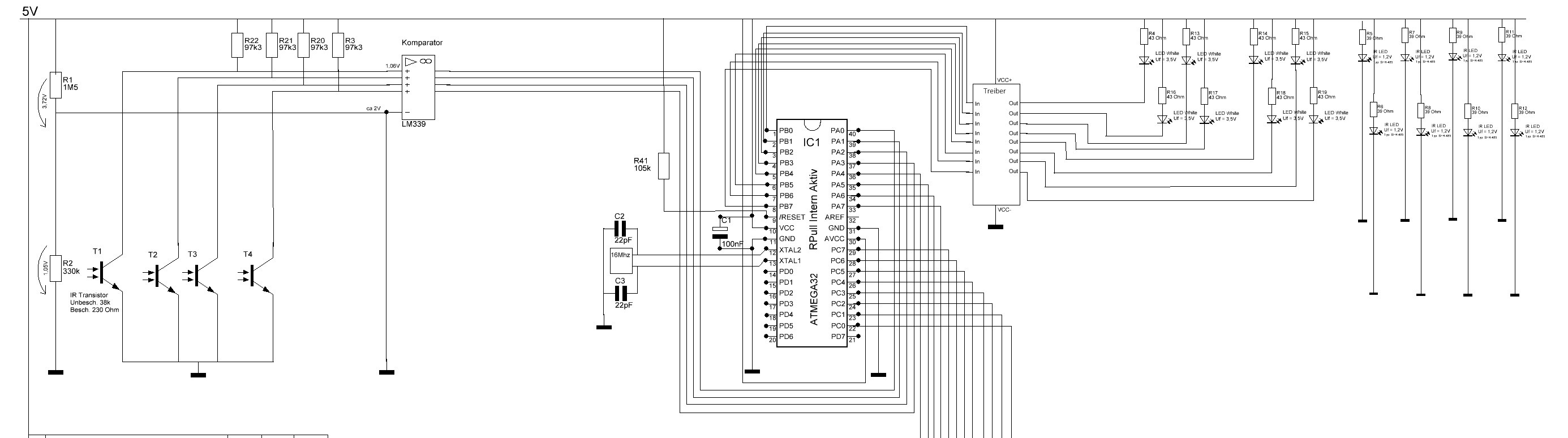

Der LM339 wird bei mir am + mit 950mv beschaltet über einen
spannungsteiler zum VCC.
der - eingang ist mit dauerhaften ca.4,5 v beschaltet, und wenn diese
bedingt durch einen Infrarottransistor auf unter 950mv fällt, soll der
OP durchschalten, also am ausgang 5v ausgeben.
er hat das auch schon gemacht, und beim erneuten einschalten nach
weihnachten, gibt er mir plötzlich nur noch 140mv aus. ich habe
ausserdem das gefühl, dass, wenn ich bauteile berühre, diese spannung
dann ebenfalls absackt.
Vielleicht habe ich auch nur eine Blockade im denken, plz help me :(

Zeig mal:
- Schaltplan
- Fotos vom Aufbau (bei Platine: Ober- und Unterseite)
- Sourcecode

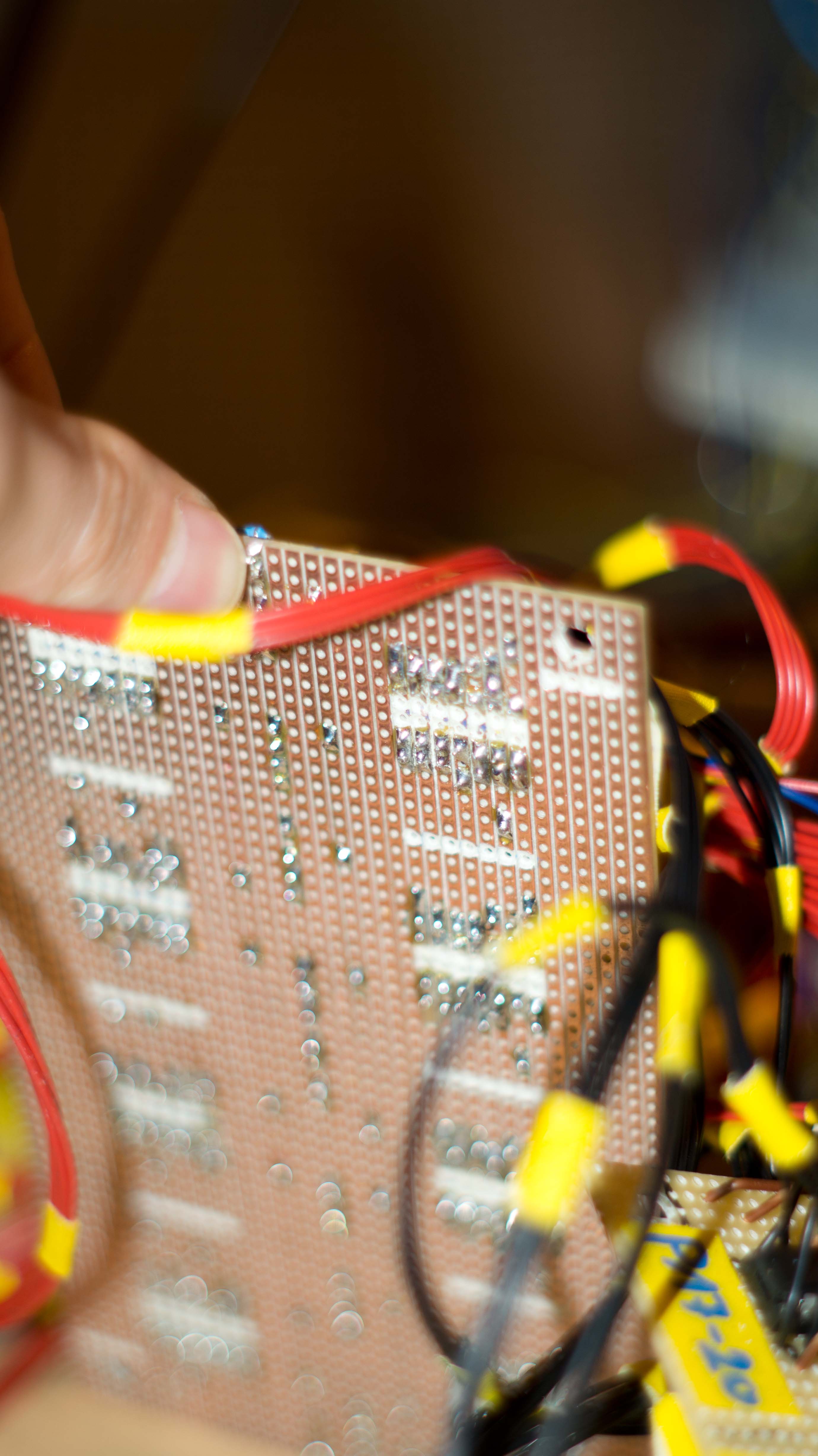

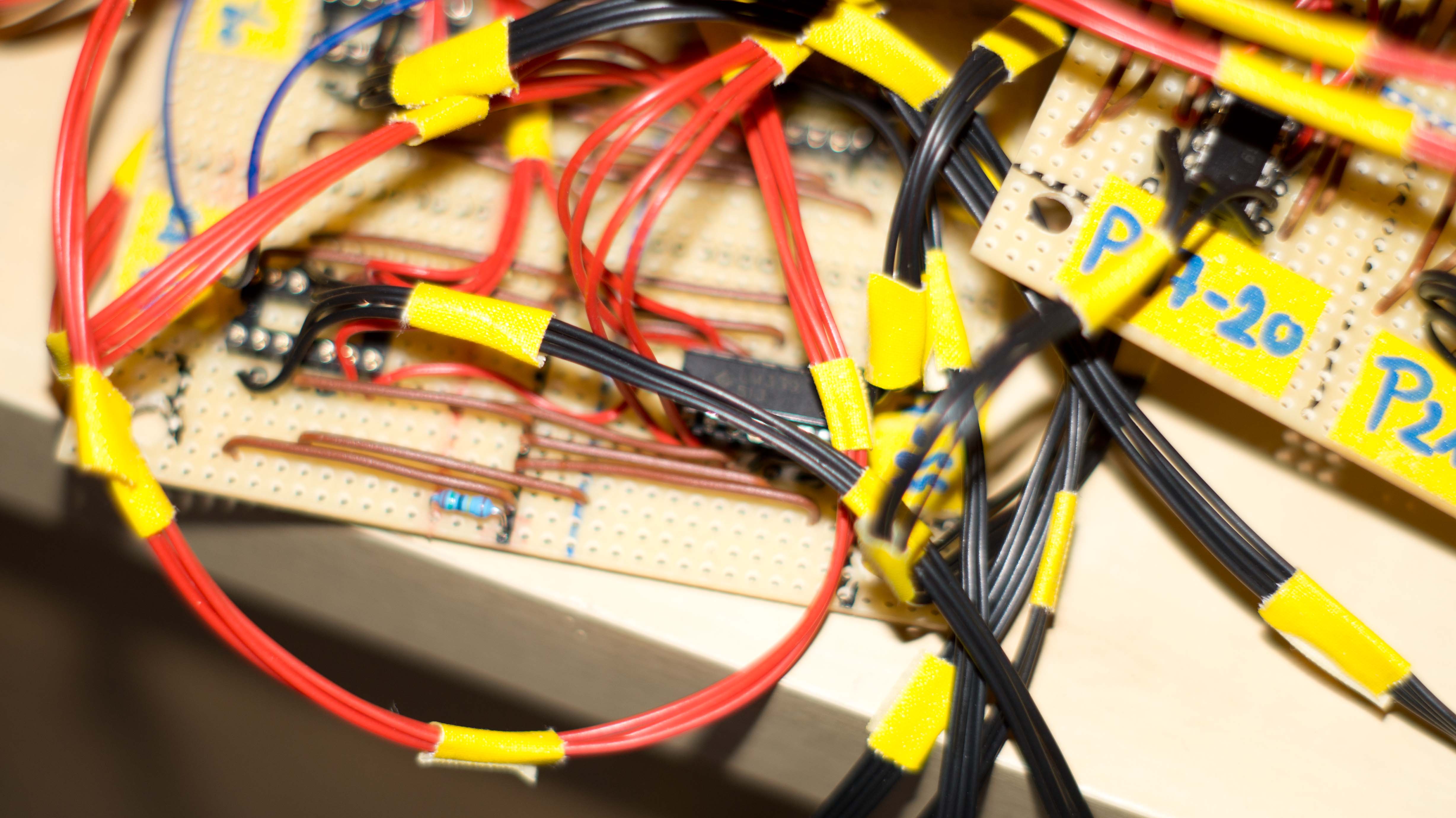

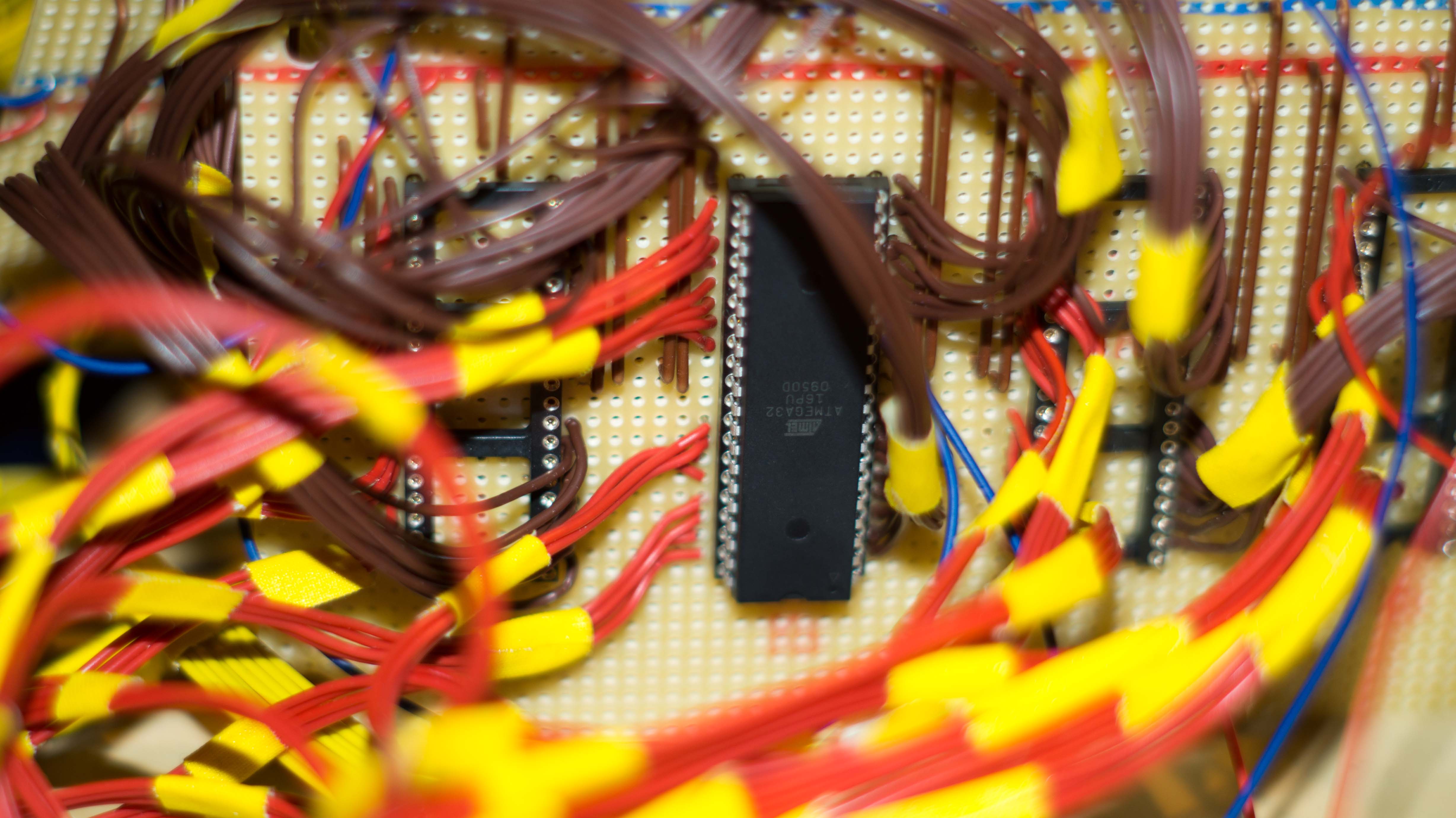

von Daniel R. (paradox123)
Ich hoffe, dass man auf den bildern etwas erkennen kann,...es sind sehr
viele kabel, und alles recht empfindlich, wollte da jetzt nicht so dran
rum zuppen.

von Magnus M. (magnetus) Benutzerseite
Erkennst DU denn was auf den Fotos? Ich jedenfalls nicht.
>...es sind sehr viele kabel,
Yepp!
Das wundert mich überhaupt nicht.
- Warum hast du die Widerstände (R1/R2/R3/R20-22/R41) so hochohmig
  ausgelegt?
- Versorgst du den Komparator überhaupt mit einer Versorgungsspannung?
- Woher kommen die +5V? Wie viel Strom liefert diese Spannungsquelle?
- Ist der 100nF Kondensator am AVR der einzige Block-C in deinem
  Aufbau?
>   ausgelegt?
shit, der am MC ist mittlerweile kleiner, habe verpasst ihn noch zu
ändern...
die 97k sind für meine schwellspannung von ca 1v
 Ja, 5v, irgendwie ist die linie abhanden gekommen :(
 Von einem Netzteil 5V/12A
>   Aufbau?
 Ja
Habe gerade 2 kalte lötstellen an der 16Mhz Quarz-Schaltung entdeckt,
jetzt macht er was er soll, auch nach bewegen und mehrmaligem an/aus :D
So ein mist, habe ich euch umsonst bemüht.
Aber danke, denn ohne das: Mach mal n foto, hätte ich gerade nicht
probiert, nochmal makro aufnahmen zu machen, und hätte es warscheinlich
erst viel später gefunden...
