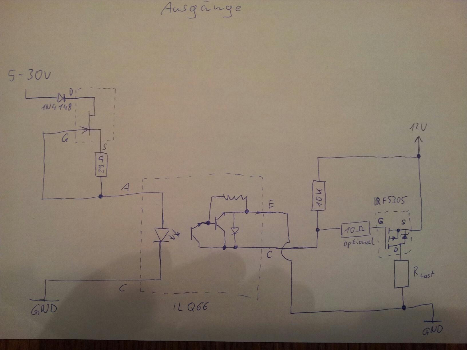

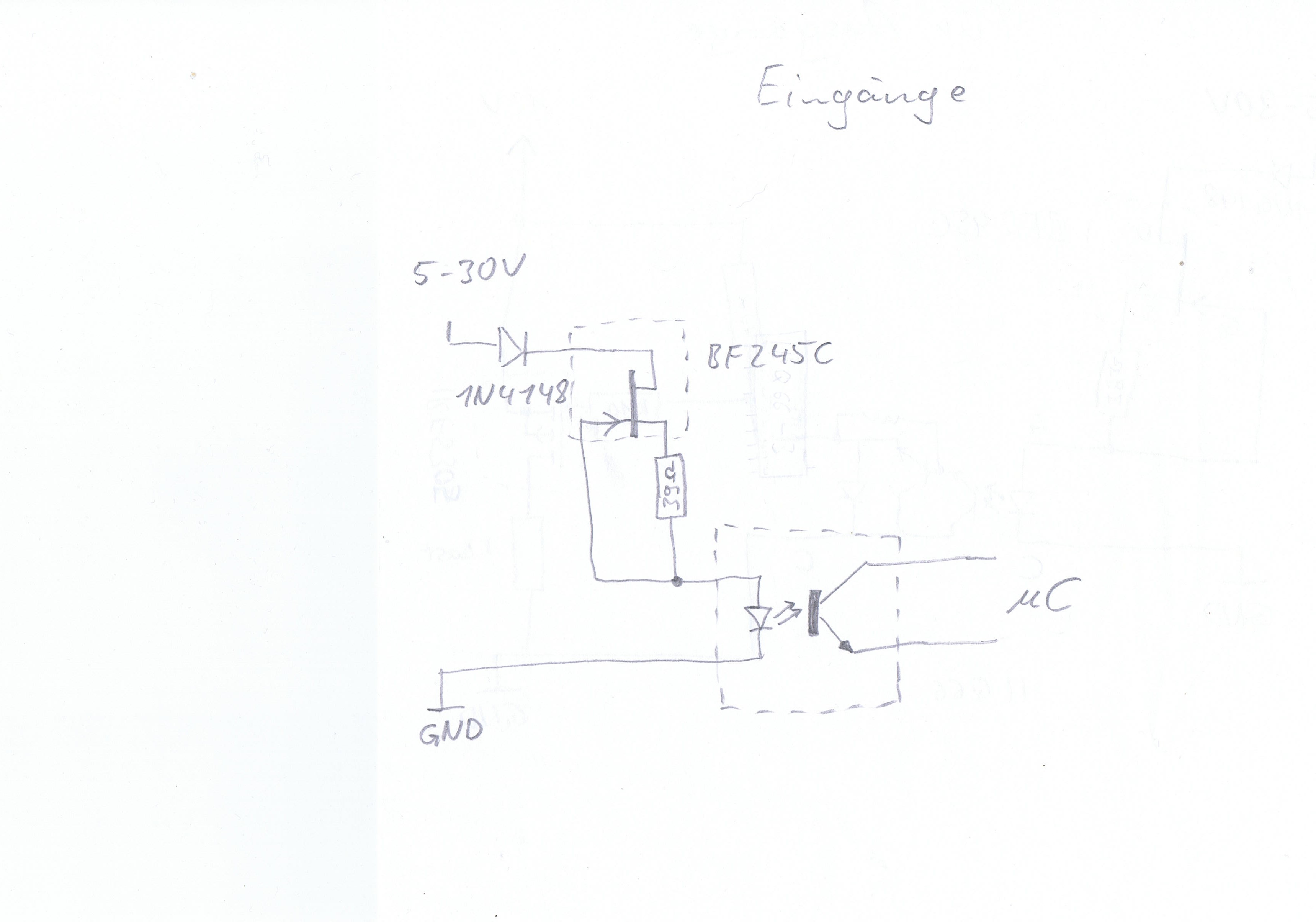

von Markus H. (tenzing_moagei)
Hallo Gemeinde,
großer Dank an Falk, das Zauberwort hat mich wirklich weiter gebracht!
Jetzt geht es um die Komponentenauswahl... Bin kein Elektroniker,
deshalb geht mir das lesen von Datenblättern eher schwer von der Hand...
Im Anhang sind zwei Skizzen, wie ich die Eingänge und die Ausgänge der
AT90USB1287 galvanisch von der Außenwelt trennen möchte. Auf der
uC-Platine befinden sich Pull-up bzw. Pull-down Widerstände. An den
Ausgängen sind ULN2803, deshalb möchte ich auch hier am Optokoppler den
großen Spannungsbereich abdecken können. Die Ausgänge sollten zwischen
0,5A und 1A schalten können, ich weiß, der IRF5305 ist maßlos
überdimensioniert, hatte aber noch nicht die Zeit etwas passenderes zu
finden (bin gerade bei der Recherche). Es sollten nach Möglichkeit immer
4-fach Optokoppler sein.
Wenn mir hierzu jemand Tipps geben kann, wäre ich überaus dankbar.
Danke und Gruß,
Markus
von Falk B. (falk)
@ Markus H. (tenzing_moagei)
Dein Darlington ist verpolt. Aber wieso 5-32V auf der Eingangsseite? Ich
denke dort sitzt dein AVR mit konstanter 5V Betriebsspannung?
R10 kann man sich hier schenken, den braucht man nur bei schnellen,
niederohmigen Treibern.
Im Prinzip OK.
>Auf der
Gut.

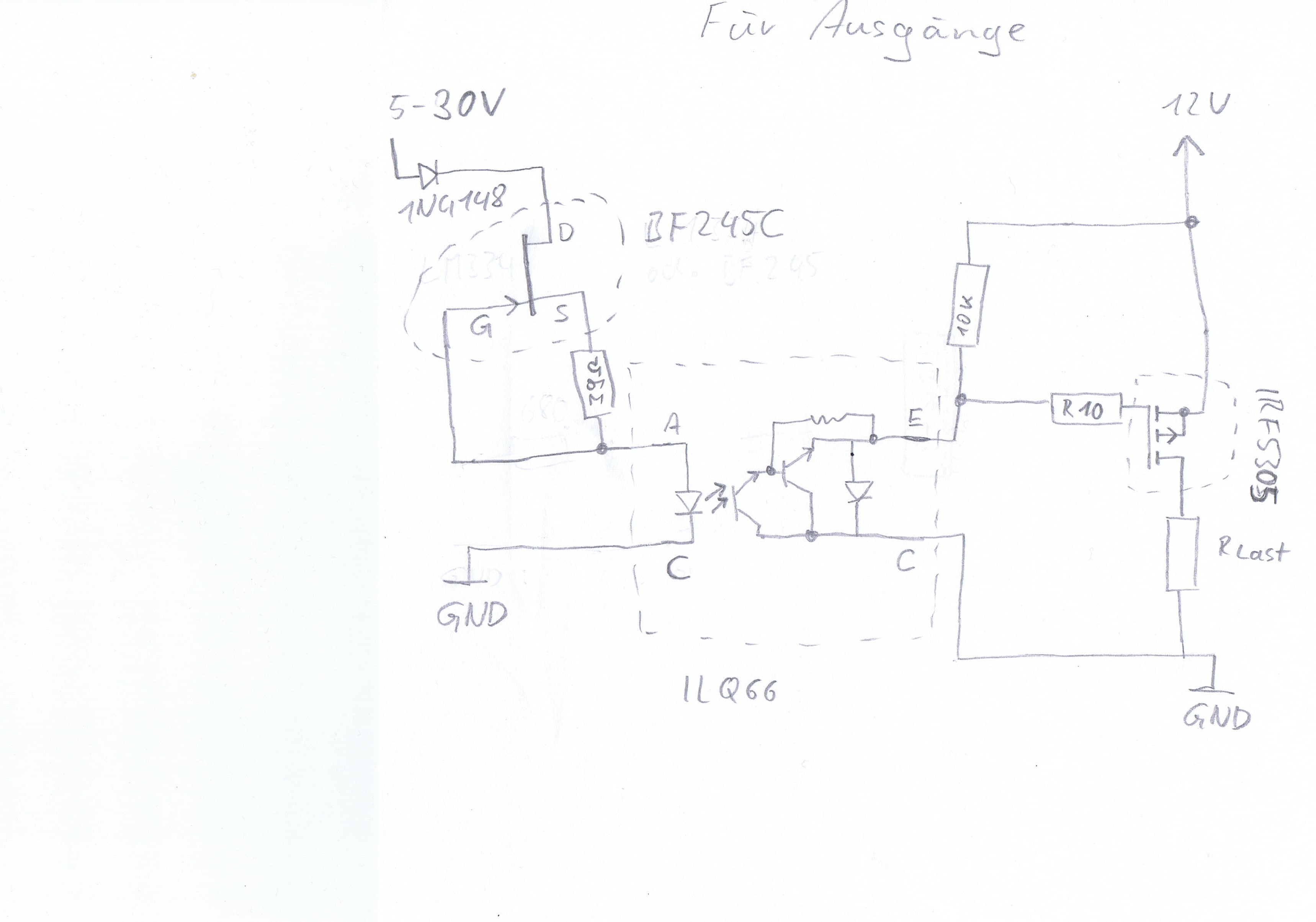

@ Falk,
besten Dank!
Mit Darlington meinst Du den IRF5305?
Den großen Eingangsbereich möchte ich haben, da auf dem uC-Board vor den
Ausgängen des Boards noch ULN2803 sitzen, welche separat mit Spannung
versorgt werden können. Die Schaltung sieht dann in etwa so aus:
AVR ==> ULN2803 ==> Optokoppler Eingang
Könnte ich den IRF5305 (der ja maßlos überdimensioniert ist) durch eine
BS170 tauschen, was müsste ich an der Schaltung ändern? Könnte der ILQ66
bleiben oder gäbe es was günstigeres?
Danke und Gruß,
Markus
von Falk B. (falk)
Nein, deinen ILQ66.
Man kann es auch übertreiben.
>BS170 tauschen,
Nö, das ist ein N-Kanal MOSFET. BS250 wäre P-Kanal. Aber der schaltet
kaum mehr als 100mA. IRF7104 wäre ein Dua-MOSFET im SO-8 Gehäuse, 1A
schaltet der.
Keine Ahnung, such dir einen aus. Du willst ja nicht sonderlich schnell
schalten.

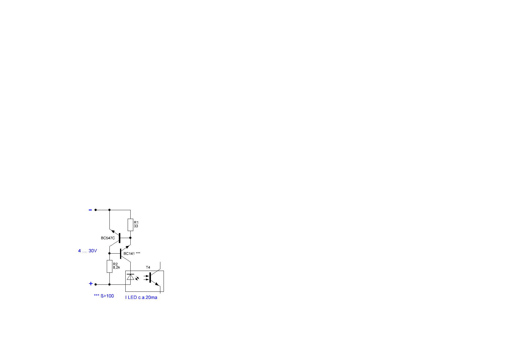

von dolf (Gast)
LED Stromquelle 4 .... 30v
Ja, ich weiß, das war ursprünglich anders geplant, die uC-Platine ist
aber bereits fertig. Bin aber über dies nicht traurig, da die ganze
Sache somit flexibler ist.
>>BS170 tauschen,
> schaltet der.
Ok, hab mich da grob verhauen, der IRF7104 sieht jedenfalls sehr gut
aus!
Werde die Tage nochmal eine Skizze Zeichnen und Diese dann hier posten.
Danke und Gruß,
Markus

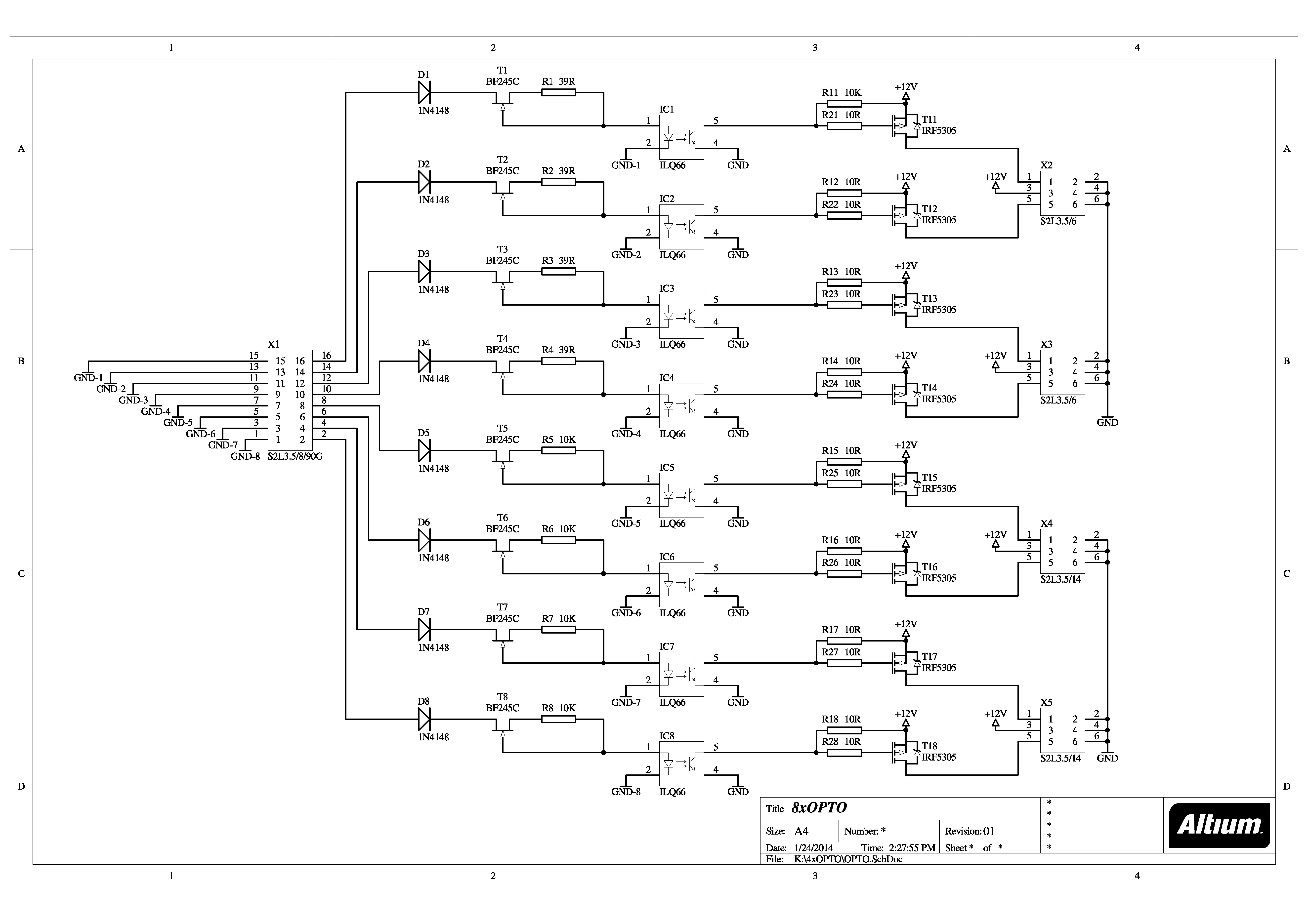

im Anhang noch die berichtigte Schaltplan Skizze (so hoffe ich doch).
Vielleicht schaut nochmal jemand drüber.
Habe mich nun doch für den IRF 5305 entschieden, da ich eine saubere
Lösung für das Platinenlayout gefunden habe.
Sobald es einen sauberen Schaltplan gibt werde ich diesen hier
einstellen, evtl. hilft er anderen suchenden weiter.
Danke und Gruß,
Markus
anbei wie versprochen der Schaltplan in "Reinschrift".
Jetzt mal eine blöder Frage, aber wie gesagt, ich bin in E-Technik nicht
so ganz firm, da mir diese Ausbildung fehlt, ist diese Schaltung
invertiert? Wenn ja, was muss ich machen dass das nicht so ist?
Danke und Gruß,
Markus
von Analoger (Gast)
im Scahltplan stimmen die Werte von R12 bis R18 nicht; statt 10 Ohm
sollten es (wie R11) 10k Ohm sein.
> ist diese Schaltung invertiert?
Nein; wenn am Eingang Spannung anliegt, ist auch am zugehörigen Ausgang
12V vorhanden. Also keine Invertierung des Signals.
von Marek W. (ma_wa)
Da du P-Kanal Mosfets einsetzt, ist die Funktion OK.
Deine Optos schalten nur, wenn über die Konstantstromquelle ein Strom
fließt, also eine Spannung am Eingang anliegt. Deine P-Kanal Mosfets
ziehst du per default auf die gleiche Spannung wie die Source, damit
sollten diese sicher sperren. Schaltet jetzt der Opto durch, wird das
Gate auf mindestens >= -10V gegenüber Source gezogen und sollte  sicher
schalten.
Das würde er tun, wenn das Aber nicht wäre.
Aber, dein Source/Gate Widerstand von 10 Ohm ist zu klein!
Dein Opto müsste bei dieser Konstellation 120mA schalten und da bin ich
mir jetzt nicht ganz sicher, ob der das auch schafft. Also noch mal das
Datenblatt auspacken und nachschauen.
Über den Daumen würde ich =>470 Ohm bis <=10K überlegen, je nach
Schaltflanken und Belastung.
OK, ich war zu langsam.
Ahhrrrggg, da hat sich natürlich ein Fehler eingeschlichen...
Danke!

Hallo XL,
ich wollte die Platine Ausgangsseitig für 12V und evtl. 24V nutzen,
daher der große Bereich. Auf der Eingangsseite hast Du ja die Frage
schon selber beantwortet, es geht los bei 3,3V und endet bei 24V... Ich
wollte eben nur eine Platine machen.
Gruß,
Markus

von Markus (Gast)
Hallo Benny,
sorry für die späte Antwort.
Ich habe die Schaltung noch nicht aufgebaut, die Platinen wurden aber
nach dem Schaltplan Sand 24.01.14 gefertigt. Leider ist hier nur der
Betrieb von 12V möglich. Wenn Du eine Platine benötigst, ich könnte
schon eine abtreten.
Hatte noch keine Zeit die Schaltung für den großen Spannungsbereich
weiter zu entwickeln
Wenn hier jemand Input geben kann, bin ich sehr Dankbar.
Danke und Gruß,
Markus
