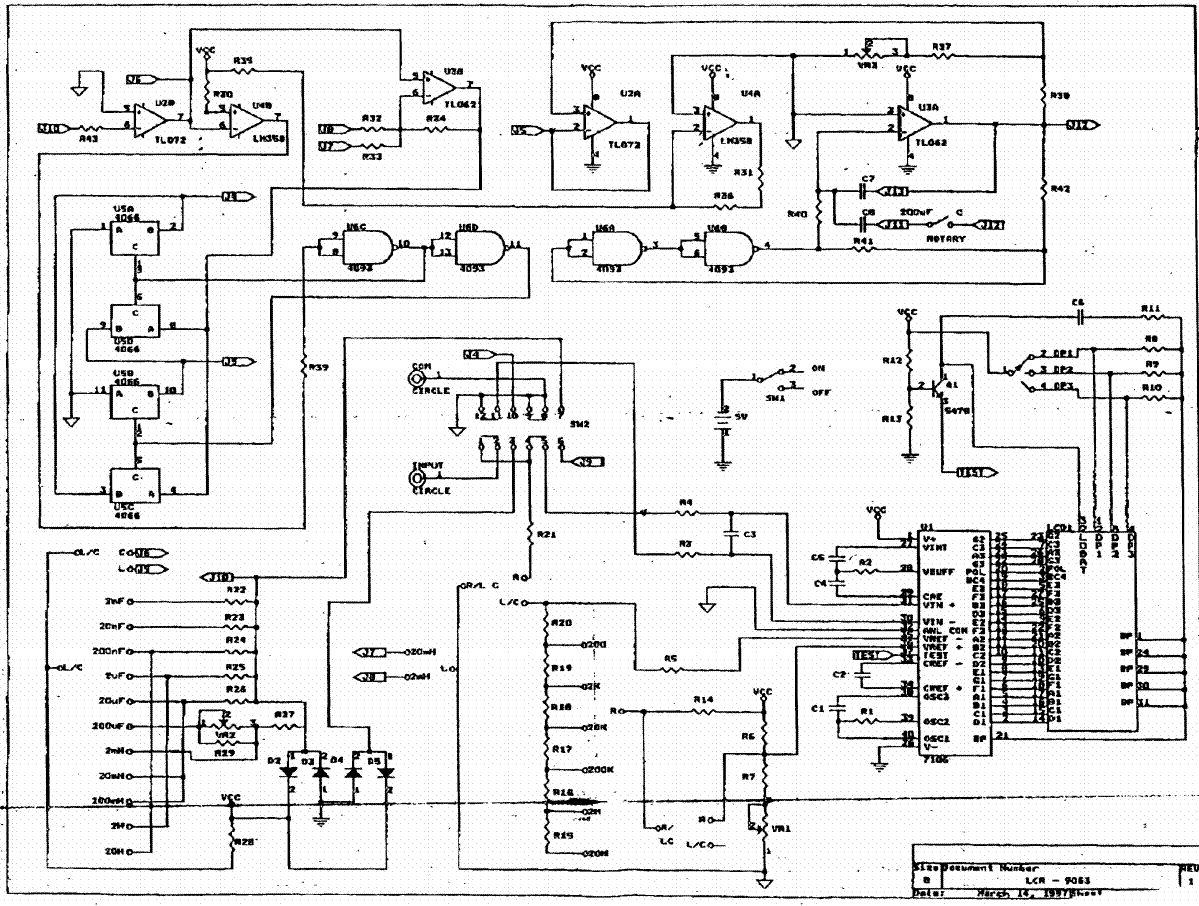

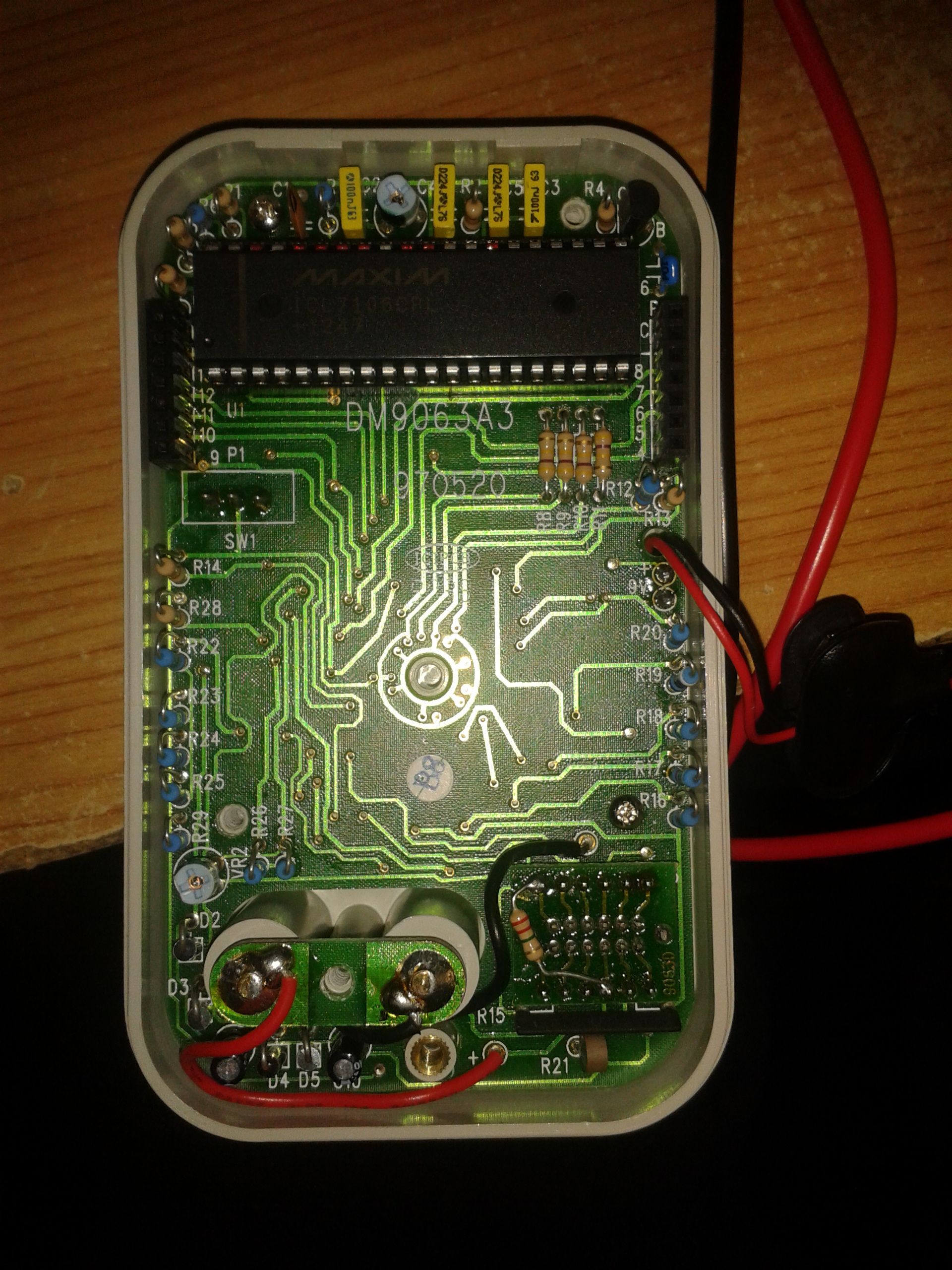

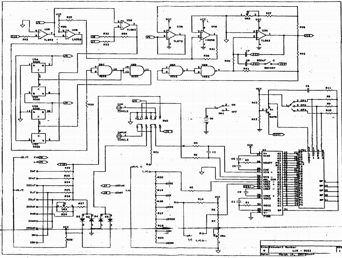

ich betreibe zurezit Fehlersuche an einem Voltcraft LCR-9063. Den
eingebaute AD-Converter UM7106 habe ich bereits durch einen ICL7106
ersetzt, weil der originale defekt war. Allerdings bin ich mit den
Messergenissen nocht nicht zufrieden.
Dazu habe ich eine grundsätzliche Frage zum Messprinzip des L/C-Kreises.
Mir ist das Messprinzip noch nicht ganz klar geworden / bzw. ich konnte
es nicht aus dem obigen Schaltplan ableiten. Leider ist die Qualität des
Schalplanes nicht gerade berauschend.
Vllt. kann mir da jemand ein paar Tipps geben.

von Ulrich (Gast)
Wenn nur der L/C Bereich nicht funktioniert hat, sollte der AD/Wandler
eher nicht das Problem gewesen sein, sondern eher der L/C Teil. Der Scan
ist leider nicht ganz zu entziffern und entsprechend schwer zu
verstehen.
Ein erster Test wäre nachzumessen ob das Wechselspannungssignal zur L /
C MEssung vernünftig da ist. Das Wäre z.B. am Ausgang des OPs U3A
(rechts obem im Plan). Das Signal müsste so ähnlich auch am 4066
ankommen, einmal invertiert und einmal nicht. Irgendwie fehlt mir im
Plan ein Abgleichpunkt für die Phase
Dann wäre zu klären ob der AD-Wandler geht oder nicht.
Hier könnte man erst einmal die Ref. Spannung überprüfen, ob die eine
vernünftige Größe hat. Die Eingangsspannung für den AD sollte an C3
anliegen. Mit einem Widerstand im passenden Bereich sollte sich da eine
stabile Spannung an C3 einstellen..

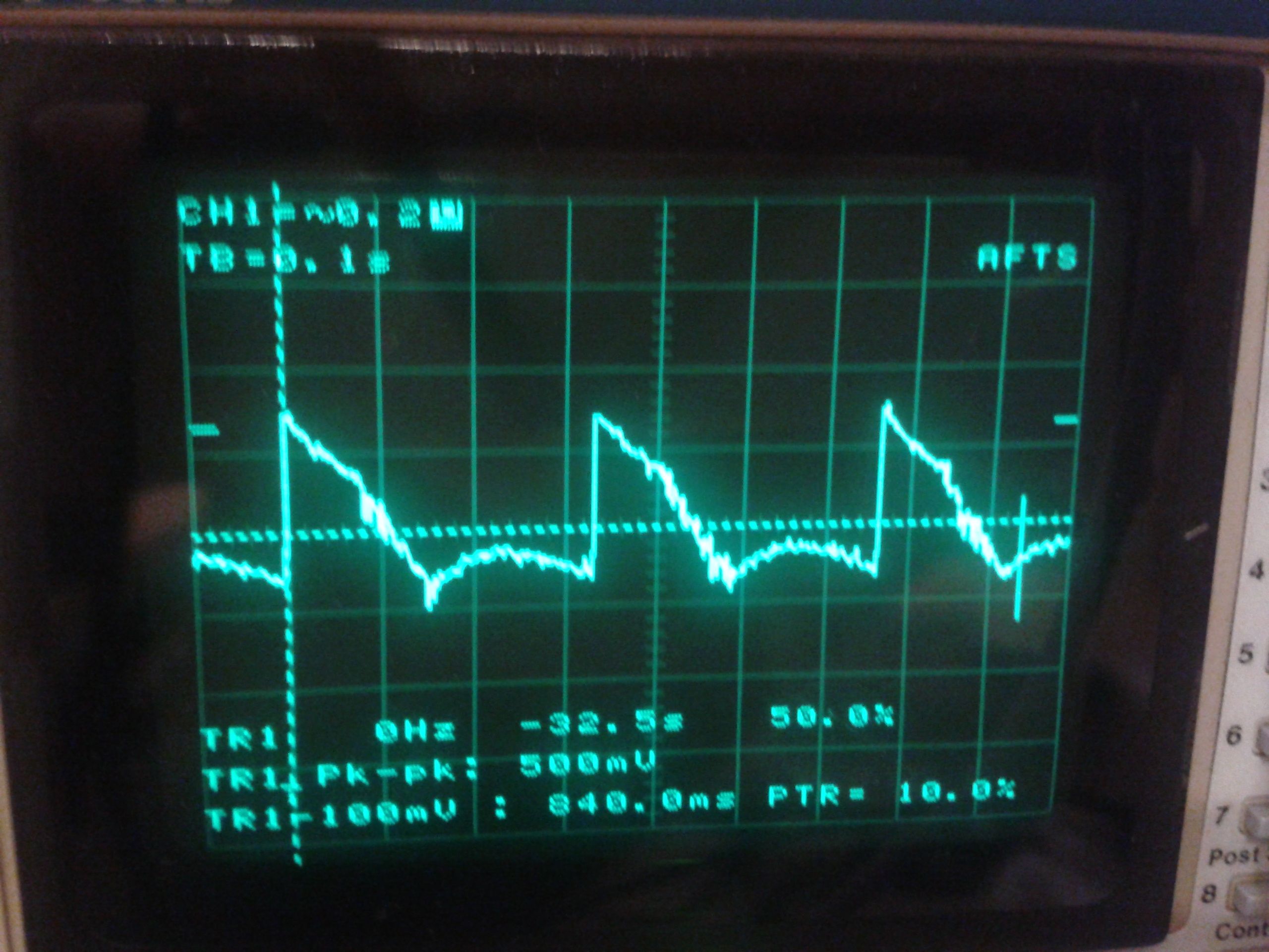

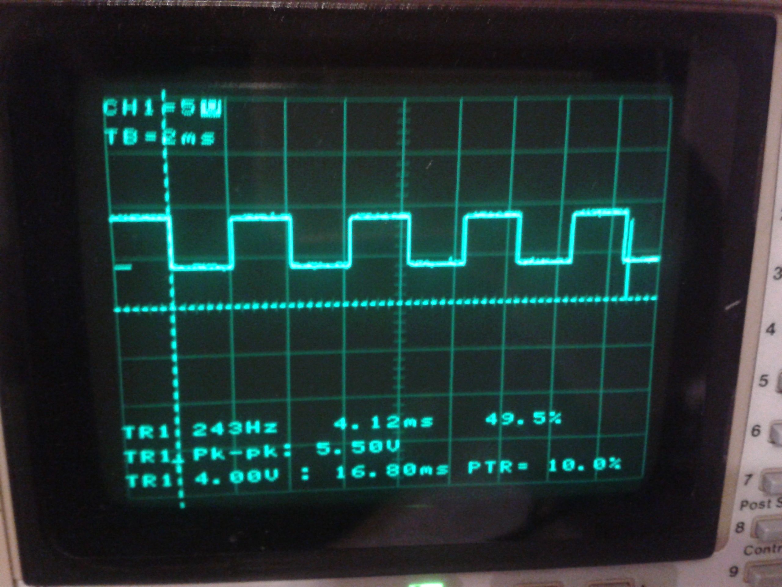

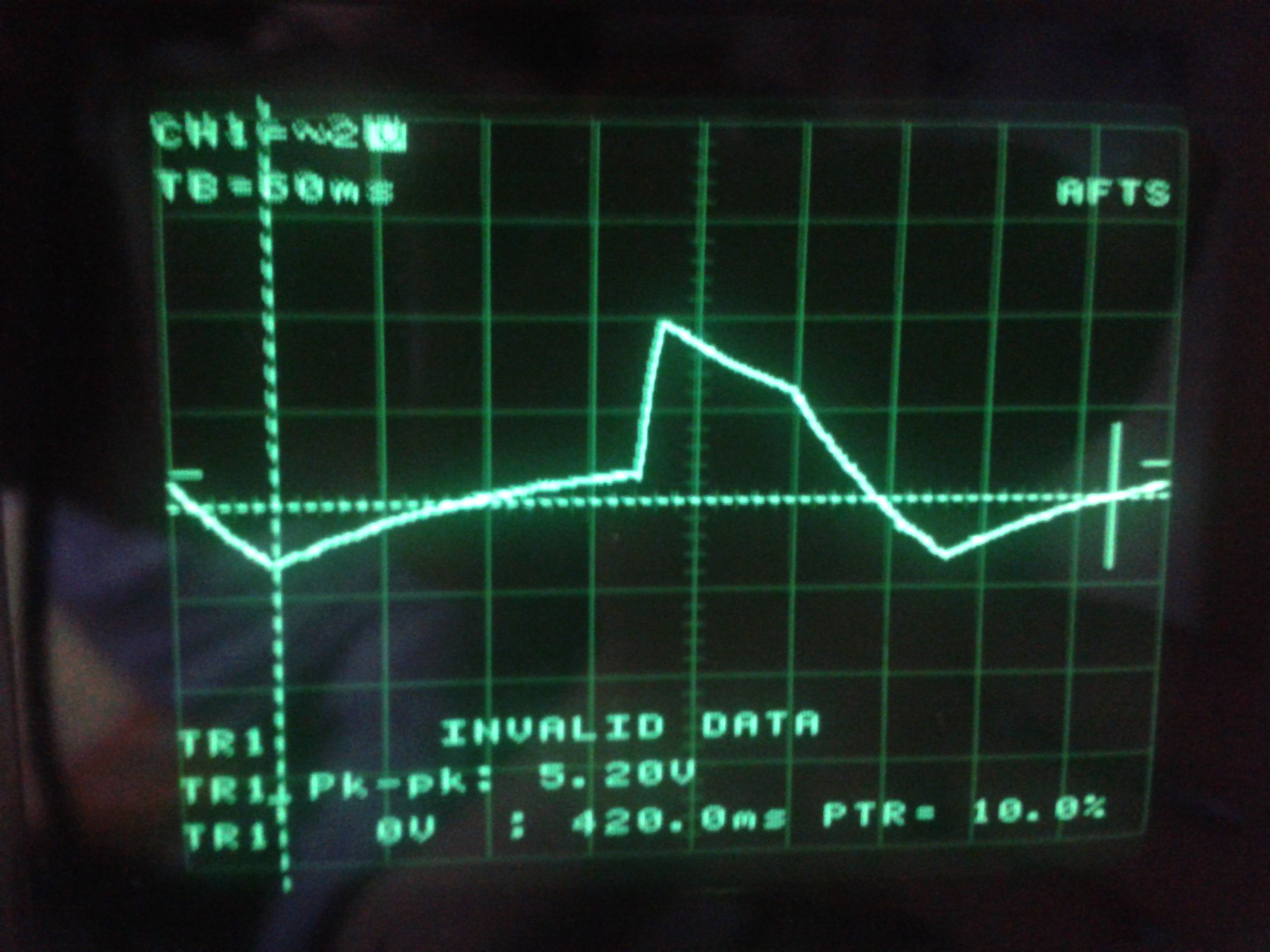

von Patrick L. (crashdemon)
Ich habe jetzt mal mit dem Oszi an diversen stellen gemessen. Das Bild
mit der Dreieckspg. wurde an Pin 1 von U3 aufgenommen. Das Bild mit den
Rechteckimpulsen an Pin 3 des U6. ICh habe den Schaltplan/service-Manual
auch nochmal als PDF angehängt, allerdings ist auch hier die Qualität
nicht besser.

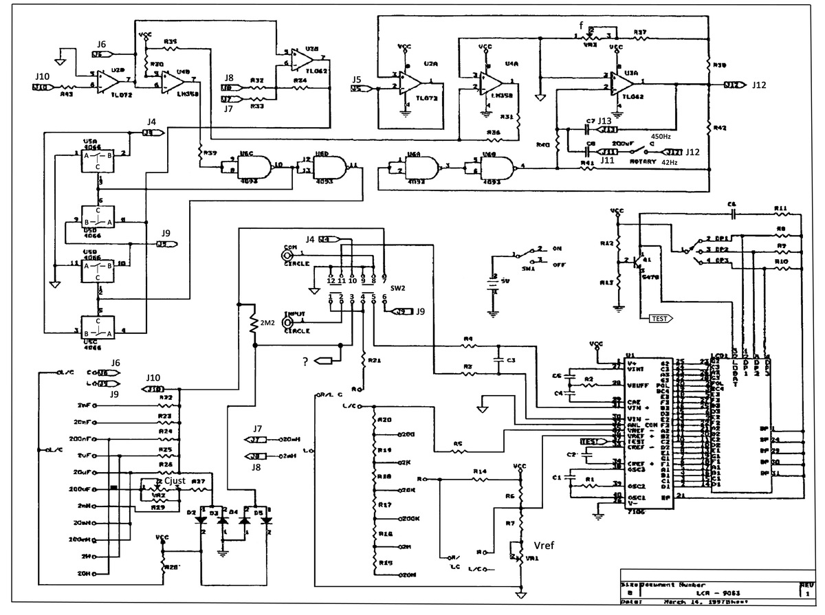

von Ulrich (Gast)
Der Plan ist leider immer noch nicht besser zu entziffern. Vor allem die
nicht direkt gezeichneten Verbindeungen mit J... sind nur zu erraten. So
ganz komplett und korrekt schein der Plan auch nicht zu sein. Die
Schaltung von U4a und U4B macht so wie gezeichnet keinen wirklichen Sinn
Jedenfalls ist die Widerstandsmessung einfach zu erkennen. werden die
ganzen OPs usw. gar nicht gebraucht - also nur der AD Wandler, der
rechte Teil des Stufenschalters und das bisschen dazwischen.
Bei der L/C Messung dient U3A und die Hälfte vom 4093 als
Signalgenerator für ein Dreiecksignal. Der OP U2A dient einfach als
Impedanzwandler für das Signal.
Der OP U4B dient Wohl als eine Art Komparator um dann ein passendes
Rechtecksignal zu erzeugen - wie genau ist irgendwie nicht klar - da
fehlt auch irgendwie ein Abgriff am 4093 - da wäre ein passendes Signal.
Ist aber schon irgendwie komisch, weil da ja schon ein Digitales Signal
wäre. Es könnte auch sein, dass da gar keine Phasenrichtige
Gleichrichtung probiert wird wie es eigentlich passender wäre.
Der OP U3B Erzeugt jedenfalls am Ausgang eine Wechselspannung
(vermultich näherungsweise Rechteck) proprotional zur Größe der
Induktivität oder Kapazität. Die Spannung geht dann auf die 4 Gattes des
4066 (CMOS Schalter), die einen Gleichrichter darstellen. Die
Ausgangsspanung ist aber nur Differentiell und geht den Schalter in der
Mitte zum Differenzeinagng des ADs.
Vom Prinzip her sollte es so funktionieren das bei Kondensatoren die
Dreieckspannung Spannung angelegt wird, und der Strom gemessen wird. Bei
Induktivitäten sollte der Strom eingeprägt werden, und dafür wird die
Spannung gemessen. Wie das genau funktioniert ist halt kaum zu erkennen.
Danke für die ausführliche Erläuterung, dass hilft mir auf jedenfall
weiter. So weiß ich zumindest wie das Messprinzip funktioniert.
Ich werde erstmal versuchen den Widerstandsmessbereich wieder zum laufen
zu bringen, da man die Platine der L/C-Messung einfach abziehen kann.
So kann ich Querbeinflussungen verhindern.

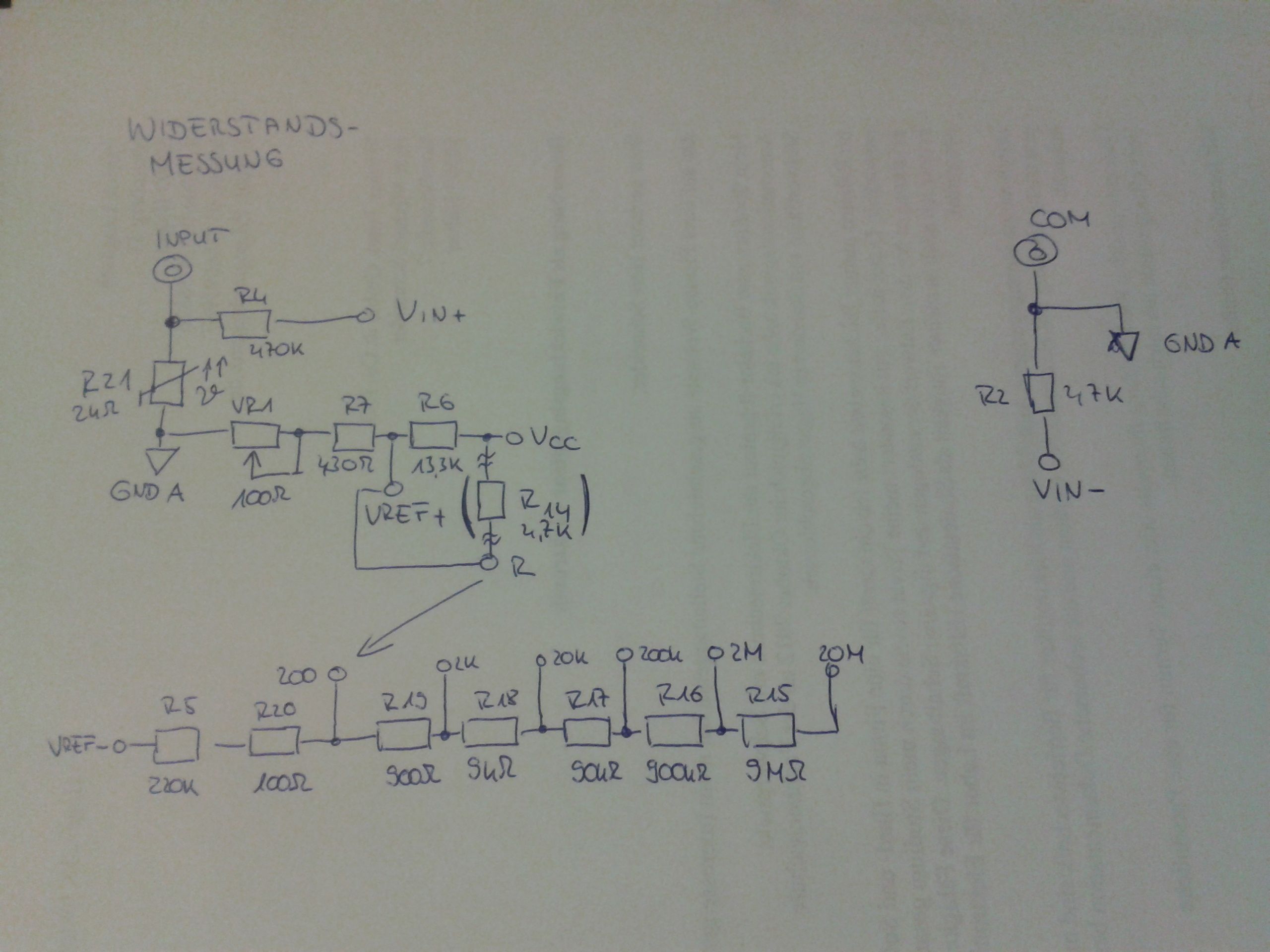

Ich habe dazu den für die Widerstandsbestimmung relavanten Teil ins
reine gezeichnet. Ich Versuch mal diesen Teil so zu erklären wie ich ihn
verstanden habe:
Die Referenzspannung (VREF+ und VREF-) wird über einen Spannungsteiler
erzeugt. Dabei wird R14 überbrückt. Der Spannungsteiler bildet sich aus
R6 und den Widerständen R5 und R15 bis R20, je nach Messbereich. Bei 200
Ohm Messbereich aus R6, R20 und R5.
Wo allerdings der Massebezug des Spannungsteilers herkommt ist mir
schleierhaft.
Genauso bei dem zu messenden Widerstand, dieser hängt zwischen INPUT und
COM aber woher jetzt eine Spannung, bzw. ein konstanter Strom herkommt
der diesen durchfließt ist mir noch nicht klar.
Möglicherweise enthält der Schaltplan mehrere Fehler, was auch nicht
unüblich ist. So werden teilweise absichtlich Fehler eingebaut um Leuten
die nicht in der Materie drinstecken einen Nachbau zu erschweren. Ein
Profi. würde einen offensichtlichen Fehler direkt erkennen. Sowas wird
zumindest oft gemacht, wenn Entwürfe an andere Firmen weitergegeben
werden und man sich nicht sicher ist, was die damit anstellen.

von Ulrich (Gast)
Die Widestandsmessung sollte nach dem Prinzip gehen das der zu messende
Widerstand und ein Vergleichswiderstand (wird mit dem Bereich
umgeschaltet) in Reihe liegen und mit einer relativ beliebigen Spannung
(z.B. Versorgung geteilt auf etwa 1-2 V, oder mit "Vorwidestand)
versorgt werden. So etwas wie eine Konstantstromquelle gibt es nicht.
Erst einmal die Widestandsmessung wieder zum laufen zu bringen ist schon
mal eine gute Idee.
Bei so alten Geräten ist es möglich das einfach nur die Kontakte der
Schalter Oxidiert sind. Das gibt teils schlecht reproduzierbare Fehler.
Wenn es noch nicht so schlimm ist, reicht aber ggf. schon ein häufigeres
hin und her schalten. Da die Widerstandsmessung erst seit dem Austausch
nicht geht - wären auch kalte Lötstellen im Bereich des ADs eine
mögliche Ursache.
Die Dioden sind ein Überspannungschutz für 2 Punkte der Schaltung.
Einfach ein Begrenzung nach unten und oben, z.B. als Schutz bei
geladenem Kondensator.

Ich bin jetzt mal mit zwei Messwiderständen (100 und 550 Ohm) den
gesammten Messbereich durchgegangen. Dabei habe ich jeweils den
angezeigten Wert auf dem Display, die Referenz- sowie die
AD-Eingangsspannung protokolliert. Siehe Anhang.
Dabei sieht man eine auffälligkeit im 200 Ohm und 2k Messbereich, wo die
Referenzspannung höher liegen sollte. Aufgrund dessen habe ich mal alle
beteiligten Widerstände durchgemessen (in der Schaltung!!), dabei ist
mir nur eine große abweichung bei dem Widerstand R14 aufgefallen, der
1,8k hat. Statt der angegebenen 4,7k.
Diesen werde ich jetzt einmal ausbauen und dann nochmal durchmessen.
--> Hab ihn durchgemseen, 2,15k laut Farbcode 2,2k. Steht also im
Schaltplan falsch....

von Vorn N. (eprofi)
Dein R3 muss R2 heißen, denn R2 ist der Integratorwiderstand am 7106/28.
> Ein Profi würde einen offensichtlichen Fehler direkt erkennen.
Genau, der liegt in der Beschriftung des Dreh-Schalters am R20 / R21.
Im R-Bereich muss R und LC verbunden sein.
Der Mess-Strom kommt so zustande:
Der 7106 stellt zwischen Vcc und COM eine geregelte Spannung von etwa 3V
her. Diese fließt über R14, (R15-R20), R21 zum Input+ über das DUT nach
COM. Ratiometric measurement ergibt sich aus der Tatsache, dass Vref die
Spannung an den R14-R21 misst und Vin die Spannung am DUT (siehe
Datenblatt 7106).
> bei geladenem Kondensator.
Genau so sehe ich den Zustandekommen des Defektes:
Diese Begrenzerdioden haben die Vcc zu stark ansteigen lassen (die
Batterie wurde "überfahren".
Evtl. könnte dabei auch einer der 12 Kontakte des Schiebeschalters R /
LC kaputt gegangen sein.
> Die Dioden sind vom Typ 1N4001 und erfüllen wohl den zweck bei
> einer Verpolung des 9Volt Blockes einen Kurzschluss dieser zu
> vollführen.
Das ist nur ein angenehmer Nebeneffekt.
Warum kann mit den meisten LRCs keine Spannungen / Ströme messen?

Kannst Du bitte gute Fotos von Vorder- und Rückseite (auch die
L/C-Platine) machen?

> Ein
> erster Testpunkt wäre der Pin 27 am IC. Das ist der Dual Slope
> Integrator Ausgang. Da sollte so eine Art Dreieckspannung mit einer
> Pause zu sehen sein. An Pin38 sollte ein Takt von etwa 40 KHz sein.
Oszi-Bild siehe Anhang. Habe dafür das Oszi in den AC-Modus gestellt, da
sonst die Kurve kaum zu erkennen war.
Mich stört dass das hochintegrieren nicht zu erkennen ist und das dem
ganzen eine Gleichspannung von 6,5V unterlagert ist. Das kann ich so im
Datenblatt von 7106 nicht erkennen.
> Datenblatt 7106).
Das erklärt einiges, dann macht die Schaltung auch wieder sinn.
von Ulrich (Gast)
Die Verschiebung um etwa 6,5 V (oder etwa 2,8 V von VCC) ist normal, das
ist vermutlich die Spannung am Pin analog Commn., der internen Masse für
das IC.
Das mit den 2 Massesymbolen macht dann auch Verständlich wieso man nur
maximal etwa 0,5 V als Ref. bekommt. Darüber muss man sich also auch
nicht weiter wundern.
Die 48 kHz sind Ok, wenn auch nicht ideal - das kann man aber zumindest
erst mal so lassen. Für Europa wären 40 kHz oder 50 kHz besser, aber da
sind Feinheiten.
Die Gemessene Spannung am Pin 27 sieht wirklich nicht schön aus. Woher
die Störungen ist schwer zu sagen - wie sauber ist den die
Versorgungsspannung, bzw. die Spannung am Pin 32 ? Im Plan ist keine
Kondensator an der Versorgungsspannung für das IC drin, der könnte
Fehlen wenn die Versorgung nicht von einer Batterie kommt. Schaden
sollte der jedenfalls nicht.
Der Offset vom 6,5 V und nur etwa 500 mV (p-p) Amplitude heißt zumindest
das die Schaltung da noch nicht am Limit ist.
Bei der Signalform ist noch die Frage wo welche Phase ist. Der starke
Sprung ist irgendwie schon Komisch, sollte eigentlich nicht passieren
bei einem Integrator. Kann es vielleicht sein, das der Autozero
Kondensator (an Pin 29) keinen Kontakt mehr hat ? Dann wäre der Sprung
der Anfang der AZ Phase mit viel zu viel Amplitude, weil nur noch eine
kleine Parasitäre Kapazität bei C_AZ ist. Die eigentliche Integration
und Desintegration wäre dann der kleine Buckel. Das könnte einiges -
auch das gestörte Signal erklären.
So langsam verzweifel ich... Ich habe jetzt mal die beiden Elkos C10 und
C11 getauscht, nur auf verdacht. Aber auch keine Verbesserung.
Diese sind im Schaltplan auch nicht zu finden, zumindest einer davon
dient aber zu Versorgungsspannungsstabilisierung.
Auto-Zero Kondensator ist heile und hat auch Verbindung. Die Signalform
am INT Pin wird ein wenig besser wenn man z.B. in den 2k Messbereich
schaltet.
Im 200 Ohm Messbereich kommt es eh zu einem überlauf der Anzeige obwohl
ich nur einen 100 Ohm Widerstand messe!!
Vllt. ist der 7106 auch einfach den ESD-Tot gestorben, ich werde morgen
mal einen neuen einbauen und dann mal sehen ob es besser wird....

Interesant sehen auch die Oszi-Bilder ohne einen zu messenden Widerstand
an den Klemmen aus. Auf einmal ganz glatt und ohne Rauschen. Ein Bild
ist wieder im AC-Modus das andere im DC-Modus.
Ist schon komisch. Die Periodendauer des Signal passt auch. Ausgerechnet
habe ich 333,33ms, was in etwa übereinstimmt.

so wie meines - nunmehr etwas reparaturbedürftig.
Ich bin dankbar dass ich hier den Schaltplan gefunden habe und hab ihn
etwas überarbeitet damit er etwas besser lesbar ist. Die Beschriftungen
der Verbindungsverweise waren schon sehr schwer lesbar, deshalb wer
einen Fehler findet - bitte kund tun!
Mein Problem, das ich bisher nicht lösen konnte, ist eine starke
Instabilität im Induktivitätsbereich. Der Wert schwank stark und läuf
über längere Zeit total davon. Insbesondere im 20mH und 2mH Bereich.
Mir ist auch noch nicht aufgegangen wie die Induktivität überhaupt
gemessen wird. Das im Schaltplan eine Verbindung zu fehlen scheint (Vom
R-LC(3) Schalter auf die Drehschalterkontakte) macht es auch nicht
gerade leichter.
Der Kapazitätsbereich scheint auch nicht mehr sehr genau zu sein, ist
aber stabil. Die gemessene Messfrequenz liegt bei rund 245Hz bzw. 42 Hz
im 200µF-Bereich und ist, bis auf einen Jitter der einsetzt wenn man
irgendwo zu nahe kommt, relativ stabil.
Was es mit dieser obskuren Signalaustastung durch die 4066-Schalter auf
sich hat ist mir auch noch Rätselhaft. Aber gerade diese 4066 sind meine
bevorzugten Kanditaten für die Ursache, da es sich meines Wissens um
MOS-Bauteile handelt, die schon zucken wenn am Horizont ein Gewitter
aufzieht. ;-)
Falls jemand schon mal so einen Fehler hatte, oder für ein bisschen
Klarheit sorgen könnte wie das Ding im Detail funktioniert, wär ich für
eine kleine Hilfe sehr Dankbar.
