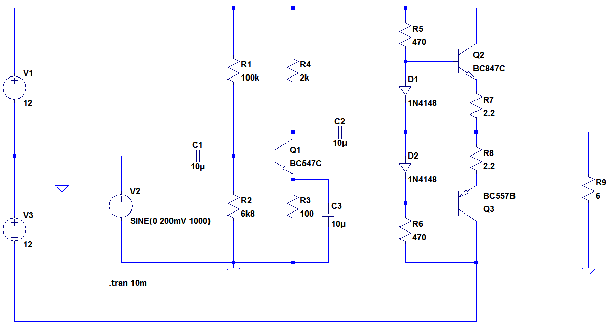

von M. G. (ixil96)
ich bin gerade dabei einen Verstärker für meinen MP3 Player zu bauen.
Die Signalspannung des MP3 Players beträgt rund 200mV.
Die beiden Endstufentransistoren sind ein BD135 und BD136!
In der ersten Stufe soll das Signal auf ca. 4V verstärkt werden. Wenn
ich den Gegentaktverstärker über C2 ankopple, bricht mir hier die
Spannung zusammen. Meine Vermutung ist, das die Impedanz des Ausgangs
der 1. Stufe mit der Eingangsimpedanz des Gegentaktverstärkers nicht
zusammenpasst.
Meine Frage:
Welche Eingangsimpedanz habe ich bei der Gegentaktendstufe? Wie kann ich
sie berechnen?

von Rainer Z. (razi)
Hai!
m. g. schrieb:
> Die Signalspannung des MP3 Players beträgt rund 200mV. [...]
Dann solltest Du C3 weglassen. Ohne C3 ist die Leerlaufverstärkung
der Emitterstufe etwa R_C / R_E, also 2k/0.1k = 20. Das sollte
ungefähr passen.
> Wenn ich den Gegentaktverstärker über C2 ankopple, bricht
> mir hier die Spannung zusammen.
Logisch.
> Meine Vermutung ist, das die Impedanz des Ausgangs der 1. Stufe
> zusammenpasst.
Ja, richtig.
> Meine Frage:
Grob über 2 Fäuste gepeilt: 150 Ohm. (Also viel zu wenig für
die vorhergehende Emitterstufe.)
> Wie kann ich sie berechnen?
Exakt berechnen ist schwierig bis unmöglich. Rechnerisch
ungefähr abschätzen ist meistens ausreichend und geht so:
Die Dioden werden in Flussrichtung bestromt und können
außer Betracht bleiben, weil ihr differenzieller
Widerstand sehr gering ist (unterer Ohm-Bereich). Für
das Signal sind das Kurzschlüsse.
Das Wechselsignal, das hinter C2 (also zwischen den beiden
Dioden) anliegt, findet 3 parallele Stromwege vor: Einmal
über R5 nach Plus, einmal über R6 nach Minus, und einmal
über die Basis des gerade leitenden Transistor, seinen
Emitterwiderstand und die Last zur Masse.
R5 und R6 haben jeweils 470 Ohm; die Parallelschaltung
ergibt also 235 Ohm.
Für Bipolartransistoren, die mit einem Emitterwiderstand
gegengekoppelt sind, kann man den Eingangswiderstand durch
R_eingang = h21e * R_E abschätzen. "h21e" ist die Strom-
verstärkung des Transistors; R_E der Emitterwiderstand.
Für eine geschätzte Stromverstärkung von 40 und einen
wirksamen Emitterwiderstand von 8 Ohm (2.2 Ohm + 6 Ohm)
folgt ein Eingangswiderstand der Stufe von 320 Ohm.
235 Ohm parallel 320 Ohm ergibt 135 Ohm.
Noch 3 Bemerkungen:
1)
Der Eingangswiderstand der Transistorstufe hängt, wie man
bemerkt, von der Stromverstärkung des Transistors ab. Da
diese in der Praxis stark streuen kann, lässt sich der
Eingangswiderstand nicht exakt berechnen, sondern nur
abschätzen.
2)
Eine mögliche Lösung für Dein Problem kann darin bestehen,
zwischen Q1 und C2 einen Impedanzwandler einzufügen.
3)
Deine (grundsätzlich richtige) Schaltung hat zahlreiche
Verbesserungsmöglichkeiten. Ich halte es für zielführender,
Deine klar gestellte Frage zu beantworten, als Deinen
Schaltungsentwurf in Grund und Boden zu kritisieren. Das
überlasse ich den zahlreichen hier anwesenden "Fachleuten".
Gruß,
Rainer
von Peter D. (peda)
> zusammenpasst.
Du versuchst mit 2k Ausgang 235 Ohm zu treiben.
Da muß die Spannung zusammenbrechen.
von Kurt B. (kurt-b)
m. g. schrieb:
> Hallo,
> zusammenpasst.
Du versuchst mit einem 2k die beiden 470 Ohmer zu überwinden.
 Kurt

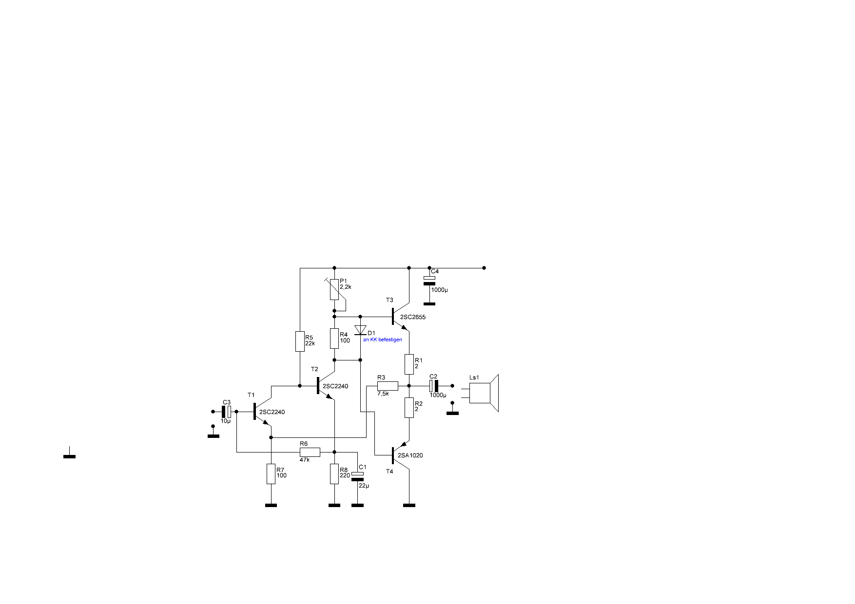

von dolf (Gast)
hier ne schaltung die ich in meiner jugend gebaut habe.
die im schaltplan angegebenen transis sind natürlich heute erhältliche
typen.
soll nur als beispiel dienen wie man den vorverstärker aufbauen kann.
der verstärker hat zwei gegenkopplungen.
einmal global vom ausgang zum emitter von t1 und dann noch eine von
emitter t2 zur basis von t1.
d1 ist mit dem kühlkörper oder mit dem gehäuse des endtransis zu
verbinden.
die enstransis sind zu paaren.
die endstufe hat nachteile.
- kein diff verstärker /opamp
- keine +- versorgung was nen ausgangselko bedingt.

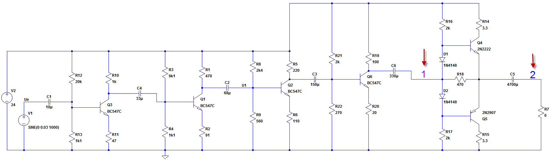

von M. G. (ixil96)
Ich habe meine Schaltung nun etwas erweitert und die Vorverstärkung über
4 Stufen aufgebaut. Nach der Simulation mit LTSpice sieht das schon mal
nicht so schlecht aus!
Mein Problem ist aber die Vollaussteuerung der beiden
Leistungstransistoren im Gegentaktbetrieb. Ich habe hier schon einiges
versucht, komme aber nicht dahinter wie ich eine Ausgangsspannung von
ca. +- 10V erreichen kann?
Wenn ich die Spannungsverstärkung der 4. Stufe erhöhe, wird das
Ausgangssignal nur verzerrt!
Anbei die Schaltung und die Messwerte der Ausgangsspannung (2) und der
Spannung am Eingang des Gegentaktverstärkers (1).
Kann mir jemand einen Tip geben, wie ich die Ausgangsspannung der
Endstufe erhöhen kann?
Natürlich, denn der lieferbare Strom ist viel zu klein. Der maximale
Ausgangsstrom wird nämlich von R16/R17 und nicht vom Eingangssignal an
(1) bestimmt.
R16/R17 verkleinern, Transitoren mit größerer Stromverstärkung
(Darlingtons) einsetzen.
Ich schrieb:
> Ganz einfach: indem du die Versorgungsspannung der Enstufentransis
> erhöhst!
Die Versorgung ist 24V und das Ausgangssignal ist 5V, da ist die
Versorgung ganz sicher nicht das Begrenzende.
von M. G. (ixil96)
Ich habe hier eine Versorgung von 24V. Damit könnte ich doch eine
Aussteuerung von rund +-10V erreichen oder?
Wenn ich R16/ R17 auf 470 Ohm reduziere, erhalte ich eine
Ausgangsspannung von +- 2V.
Vielleicht belaste ich hier die 4.Stufe schon zu stark?
von MaWin (Gast)
Last verringern.
Dir fehlt komplett eine Stabilisierung des Nullpunktes der
Ausgangsspannung bei 12V durch Gegenkopplung.
Welche mittlere Spannung an 1 liegt, ist bei dir Zufall. Nur in einer
Simulation mit perfekt gleichen Transistordaten kämen da 12V raus.
Ebenso der Ruhestrom, den du durch die Vorspannung mit den Dioden
erreichst. Es ist kompletter Zufall, ob du eine Klasse B oder Klasse AB
Endstufe bekommst und welche Übergangsverzerrungen sie haben wird.
Bis zum tauglichen Gegentaklt-Endverstärker wird es bei dir noch sehr
lange dauern.
von M. G. (ixil96)
MaWin schrieb:
> Last verringern.
Kann ich nicht. Ich habe einen 6-Ohm Lautsprecher!
Wie mache ich das?
von Ulrich (Gast)
Um bei 24 V Versorgung +-10 V (also 20 Vss) zu erreichen muss man sich
schon etwas anstrengen. Das ist nicht so ganz einfach, wenn auch nicht
unmöglich.
Die Schaltung hat gleich mehrere Probleme:
Die Endstufe arbeitet ohne definierten Ruhestrom - das kann von sehr
viel (bis zur Selbstzerstörung) bis 0 (klasse B Betrieb) reichen. Wenn
man einen Ruhestrom haben will, gehören die Widerstände an die Emitter
der Endtransistoren. Ohne Rückkopplung vom Ausgang her gibt es bei
Klasse B (also ohne Ruhestrom) erhebliche Verzerrungen.
Die Widerstände R16 und R17 belasten die Stufe davor auch recht
erheblich. Einfach mit Kapazitiver Kopplung zwischen die beiden Diode
ist einfach unpraktisch. Besser sollte der Transistor davor schon auf
die Basis vom PNP Endtransistor wirken und der "Lastwiderstand" am NPN
Transistor liegen. der "Lastwiderstand" sollte auch eher eine
Stromquelle sein - etwa als 2 Widerstände mit einem sogenannten
Bootstrapping Kondensator zum Ausgang. Da auch der Widerstand am Emitter
von Q6 die Maximale Amplitude einschränkt sollte wenigstens die Letzte
Stufe ohne auskommen, etwa mit Spannungsgegenkopplung. Das geht dann
auch gleich vom Ausgang. Im Prinzip reicht das auch schon als Schaltung

hast tomaten auf den augen?
endstufe_kleinleistung.gif?
die schaltung hat sogar zwei gegenkopplungen.
deine endstufe ist unterirdisch.

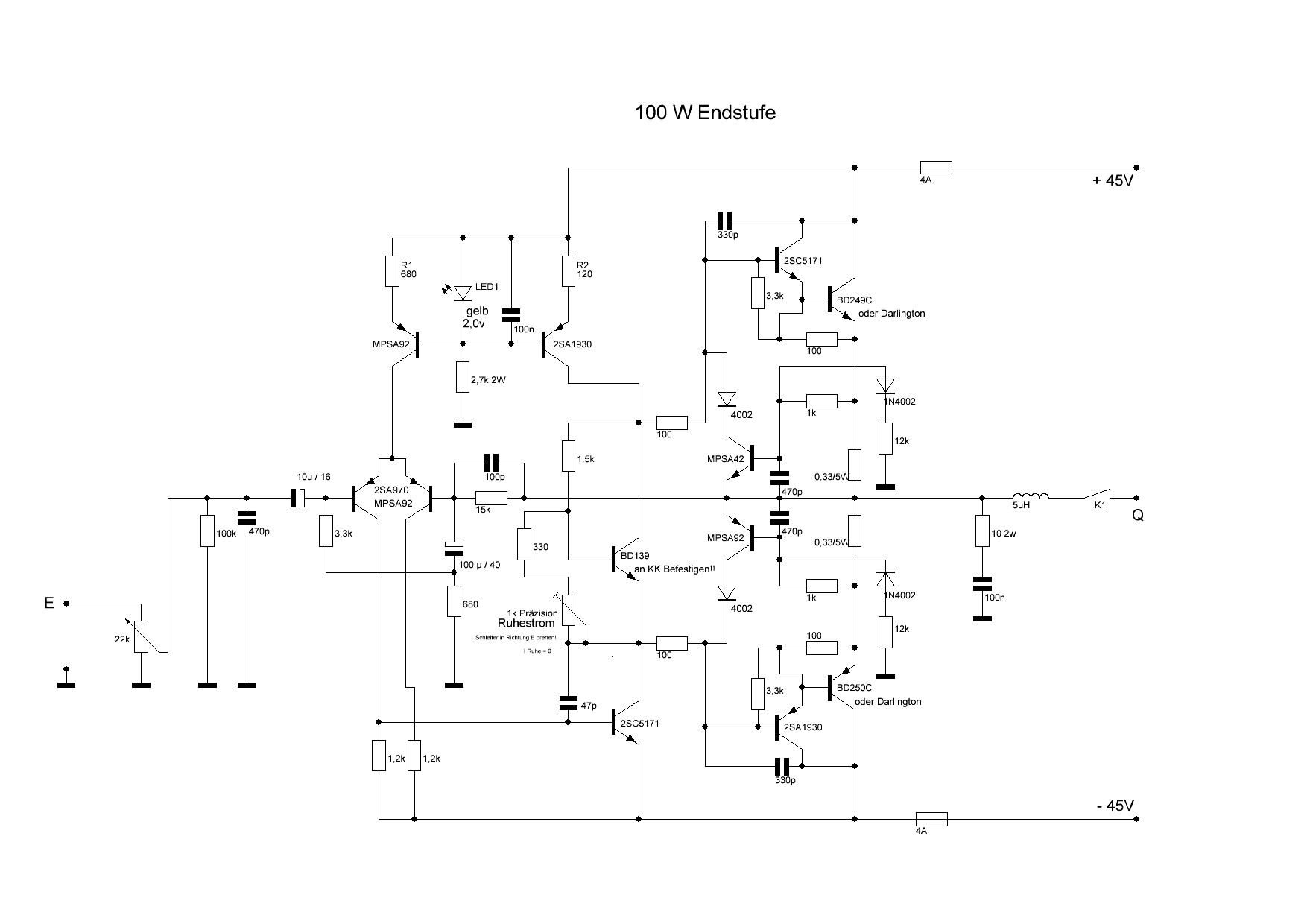

so hat man das in den allerersten anfängen der transitechnik gemacht.
das baut man direkt gekoppelt also ohne koppel c zwischen den stufen und
an den eingang gehört ne diff stufe.
dann hast nen opamp den du z.b. als nichtinvertierenden opamp
verschalten kannst.
100w endstufe.
dann wird über alles gegengekoppelt.
und vier stufen bei den heute verfügbaren transis??
diff stufe, spannungsverstärkerstufe, endstufe.
dazu noch die stromquellen und aus.
von Ulrich (Gast)
Da es in Worten etwas schwer ist, hier mal ein minimaler 3 Transistor
Klasse B Verstärker. Für 6 Ohm Last reicht das so noch nicht ganz, und
die Einstellung des DC Levels ist auch nicht gut.
von dolf (Gast)
nimm wie oben beschrieben zwei transis in der vorstufe und koppel
passend gegen.
am besten funzt das wenn man das ganze als opamp auslegt.
und dann darlington transis in der endstufe und go.
siehe auch.
http://www.hifi-forum.de/viewthread-103-71.html

von Jobst M. (jobstens-de)
Besondere Situationen erfordern besondere Maßnahmen ...
Mit anderen Worten: Zu Deiner recht ungewöhnlichen Schaltung kommt nun
eine weitere hinzu: Die Doppelbootstrap-Schaltung :-)
Teile R16 und R17 jeweils in zwei Widerstände. Dann kommt jeweils ein
Elko (100µF) vom Ausgang zu dem Mittelpunkt der geteilten Widerstände.
Ach, ich hätte zwischendurch mal neu laden sollen ... :-/
