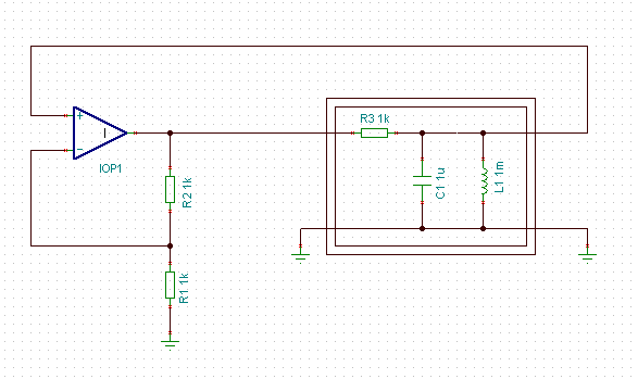

Gast #3466185
Hallo Stephan!
Ja, danke, deine Antwort hilft mir schonmal sehr weiter denke ich!
Ich bin damit auch auf die Erklaerung im Tietze Schenk gestossen (s.
904):
http://snag.gy/jFQVn.jpg
Ich verstehe nun, wie der Verstaerker den Widerstand kompensiert
(s^2+k=0, d.h. Koeffizient bei s soll 0 sein).
Das, was diese Schaltung funktionierend macht ist die Tatsache, dass
(1-A)/(2RC) gilt und A so gewaehlt werden kann dass das 0 ergibt. (*)
Ich habe versucht dieses Konzept fuer einen inverterienden Verstaerker
zu verwenden. Klarerweise erhalte ich dann aber keine Subtraktion, und
im Falle eines idealen CMOS Verstaerkers einfach "2*Vo". Ich habe
versucht die Schaltung entsprechend zu modifizieren.
Hast du einen Tipp welche Beschaltung die Subtraktion auch mit einem
invertierendem Verstaerker schafft?
(*) Und nochmal grundlegend: Ich wuerde keinen Verstaerker benotigen
wenn L und C ideal waeren, d.h. keine Verluste besaessen. Verstehe ich
die Schaltung richtig, dass sie auch die Phasen- und Amplitudenbedingung
behalten wuerde wenn L und C parasitaere R hat?
Peter
Gast #3467048
Noch eine simple Rueckfrage dazu: Sehe ich es richtig dass das Konzept
"einfach" ist, eine Transferfunktion von Input -> Output zu finden,
sodass bei einer Frequenz f0 (Frequenz des Oszillators) die Verstaerkung
1 ist und Phase 0 hat?
Alternativ kann man es doch so formulieren, einen Bandpass zu finden,
der diese Kriterien erfuellt?
Beispiel: Ich habe durch Trial & Error jetzt eine Schaltung mit einem
CMOS Inverter gefunden die (hypothetisch) oszillieren muesste:
http://snag.gy/Oskri.jpg
Die Transferfunktion lautet:
vo/vi = -Gm/(s*2*C + s^3*L*C^2)
Das Bode Diagramm sieht so aus:
http://snag.gy/gwNyE.jpg
D.h. mit hypothetischen Werten L=1mH, C=1uF, Gm=6.1376nS ;-) gibt es
eine Frequenz mit Verstaerkung 1 und Phase 0.
Stimmt das so - theoretisch?
Wie kann man nun eine Schaltung mehr methodisch finden und nicht Trial &
Error?
Happy new 2014!
Peter

Lass uns mal den Oszillator aus dem Tietze/Schenk etwas genauer
anschauen, ich denke dann wird klar, was man für den Fall eines
invertierenden Verstärkers machen muss.
Ich hab den Oszillator nochmal hingemalt (bitte Bauteilewerte
ignorieren.) Den Kasten kann man sich nun als Blackbox vorstellen, wobei
diese Box links einen Eingang mit zwei Anschlüssen und rechts einen
Ausgang mit zwei Anschlüssen hat. (Würde man noch einen Kasten um den
OpAmp und seine Rückkoppelwiderstände ziehen, dann hätte man das
klassische Blockschaltbild eines Oszillators.)
Im Resonanzfall verhält sich die Blackbox wie ein Spannungsteiler ohne
Blindanteil, d.h. die Übertragungsfunktion der Resonatorblackbox ist
reell (warum?). Das bedeutet unmittelbar, dass die Phasenverschiebung
der Blackbox im Resonanzfall vom Eingang zum Ausgang Null wird.
Der OpAmp mit der gezeigten Beschaltung liefert ebenfalls eine
Phasenverschiebung von Null. Die Phasenverschiebung des Gesamtsystems
ist daher ebenfalls Null und damit ist die Phasenbedingung erfüllt.
Wenn Du nun einen invertierenden Verstärker benutzen möchtest, dann
liefert dieser einen Beitrag von 180° zur Phasenverschiebung des
rückgekoppelten Systems. Mit dem LC-Schwingkreis wie im Tietze/Schenk
lässt sich die Phasenbedingung nun nicht mehr erfüllen. Man benötigt als
Blackbox nun also eine Resonatorschaltung, die bei der
Oszillationsfrequenz die fehlenden 180° Phasenverschiebung beisteuert.
Insofern bist Du schon sehr nahe dran, wenn Du schreibst...

... aber Vorsicht: Die Schwingbedingung (Amplituden- und
Phasenbedingung) müssen für das Gesamtsystem gelten, nicht nur für den
Resonator alleine. In Bezug auf die Phasenverschiebung heisst das z.B.
dass Du auch einen Resonator mit 2° Phasenverschiebung benuzen könntest,
so lange der Verstärker die fehlenden 358° hinzusteuert oder
andersherum.
