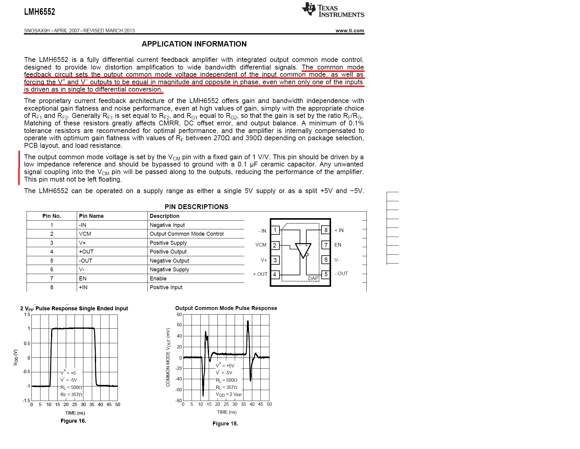

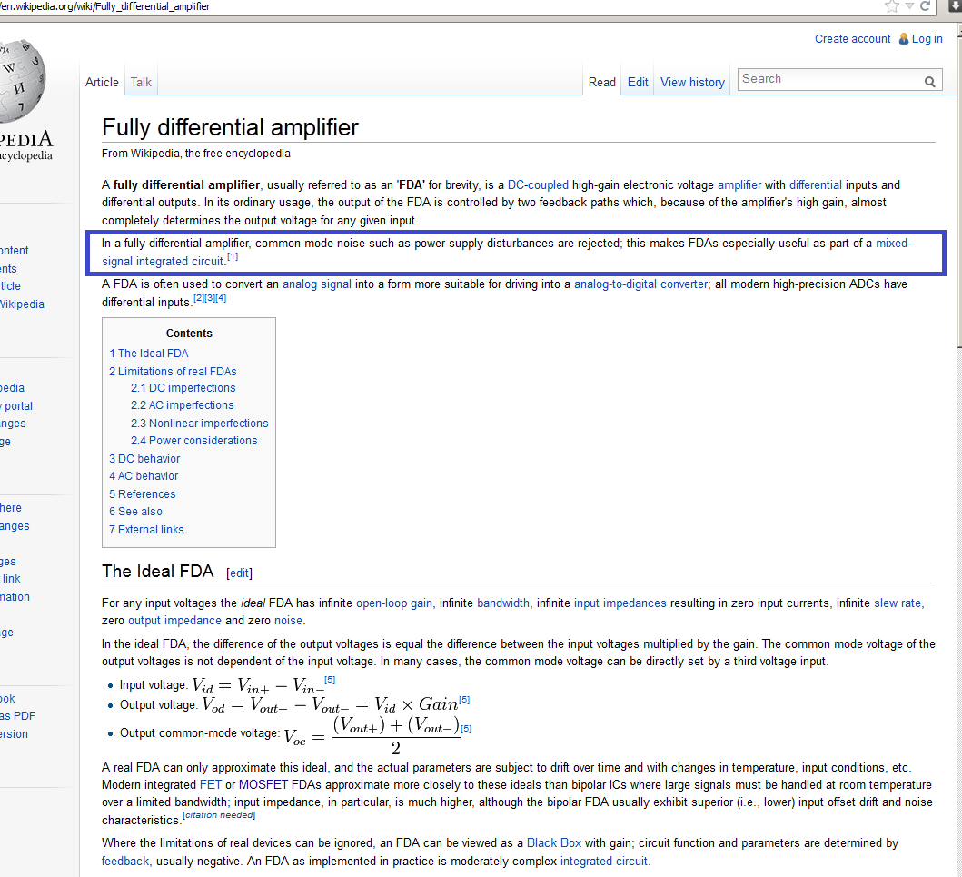

warum hat der LMH 6552 zwei ausgänge - und +?
Das ist doch ein OPV differenzverstärker...
Dieser gibt ja auch eine negatibe spannung aus komisch,
Warum haben die ADCs dann eigentlich keine Negativen Referenzspannungen.
Das heist doch, dass der ADC nur positive Spannungen messen kann.
Wo wird der entsprechende offset hinzugegeben?
Edit:
Klar Negative Spannungen, verträgt das teil nicht.
Falscher Schaötplan des Oszilloskops?
http://www.analog.com/static/imported-files/data_sheets/AD9288.pdf
von Norbert M. (Gast)
Warum bist du kontinuierlich zu faul um in's Datenblatt zu gucken?
Schon auf der ersten Seite findet sich doch die Lösung.
von Jan R. (Gast)
Norbert M. schrieb:
Meiner meinung nach, braucht ein differenz verstärker nur einen Ausgang.
warum hat der zwei, das wird aus dem datenblatt nicht klar..
Kann man Wenigstens an den Invertierenden eingang des ad wandlers
negative spannungen klemmen??
Jan R. schrieb:
> wofür, braucht der AD wandler aber überhaupt einen Invertierenden
> eingang?
> Die AVR ADs, haben das doch auch nicht.
Und wieviele kommerzielle DSOs nutzen den ADC des AVRs?
> Das Gesammte signal ist ja V+-V-, so könnte man doch auch störungen
> bermeiden.
Genau die Sache mit den Störungen wird der entscheidende Punkt sein. Das
steht aber auch im Wikipedia-Link, den ich Dir gegenben habe (den Du
aber wohl auch nicht gelesen hast). Man kann differentiell Störungen
vermeiden, aber ideal wird's trotzdem nicht.
Ich hab' Dir nochmal zwei Screenshots gemachts. Gute Nacht.

von Jan R. (Gast)
Was meinen die denn mit comon mode voltage?

Ok.
warum ist die gleichtaktspannung (Ua+Ub)/2 ??
Am psitiven eingang liegen 2V am Negativen 4, dann habe ich doch einen
gleichtakt von 2V
und nicht (Ua+Ub)/2 .
Ni sagt da ähnliches.
http://www.ni.com/white-paper/7870/de/

Jan R. schrieb:
> Ok.
> gleichtakt von 2V
Glaube ich habe das mit differential mode voltage verwechselt.
