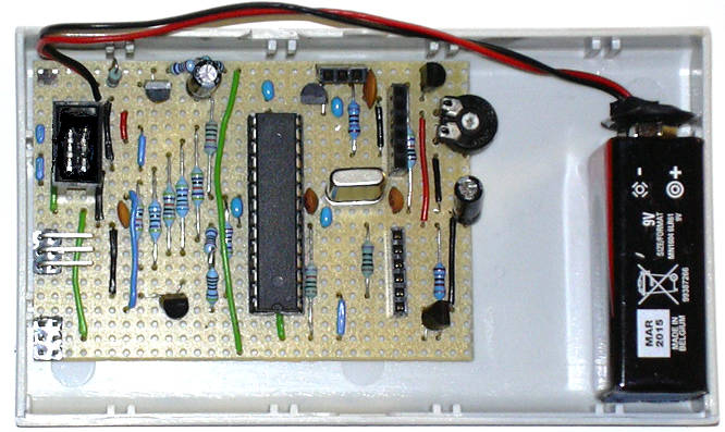

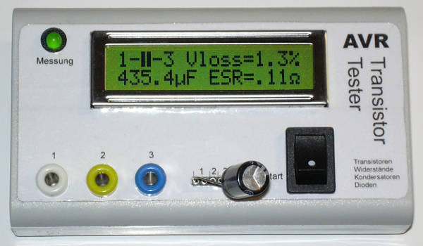

Na, dann lass Dich mal überraschen und schau mal hier:
http://www.mikrocontroller.net/articles/AVR-Transistortester
http://www.mikrocontroller.net/articles/AVR_Transistortester
www.mikrocontroller.net/topic/248078
Felix schrieb:
> Was ist von solchen Geräten denn zu halten?
Diese Asiengeräte (und auch nordamerikanische sind schon gesichtet
worden) sind wohl so gut wie ausnahmslos Klone der Entwicklungslinie um
Karl-Heinz Kübbeler, und das sind vorzügliche Messgeräte, die Dir viel
Freude machen werden. Da machst Du prinzipiell also gar nichts falsch -
im Gegenteil: selbst für deutlich mehr Geld gibt's erst mal lange nichts
Besseres. Selberbauen geht aber auch gut, und wenn Du den AVR nicht
selbst programmieren kannst, dann wird Dir hier ggf. bestimmt jemand
weiterhelfen können.

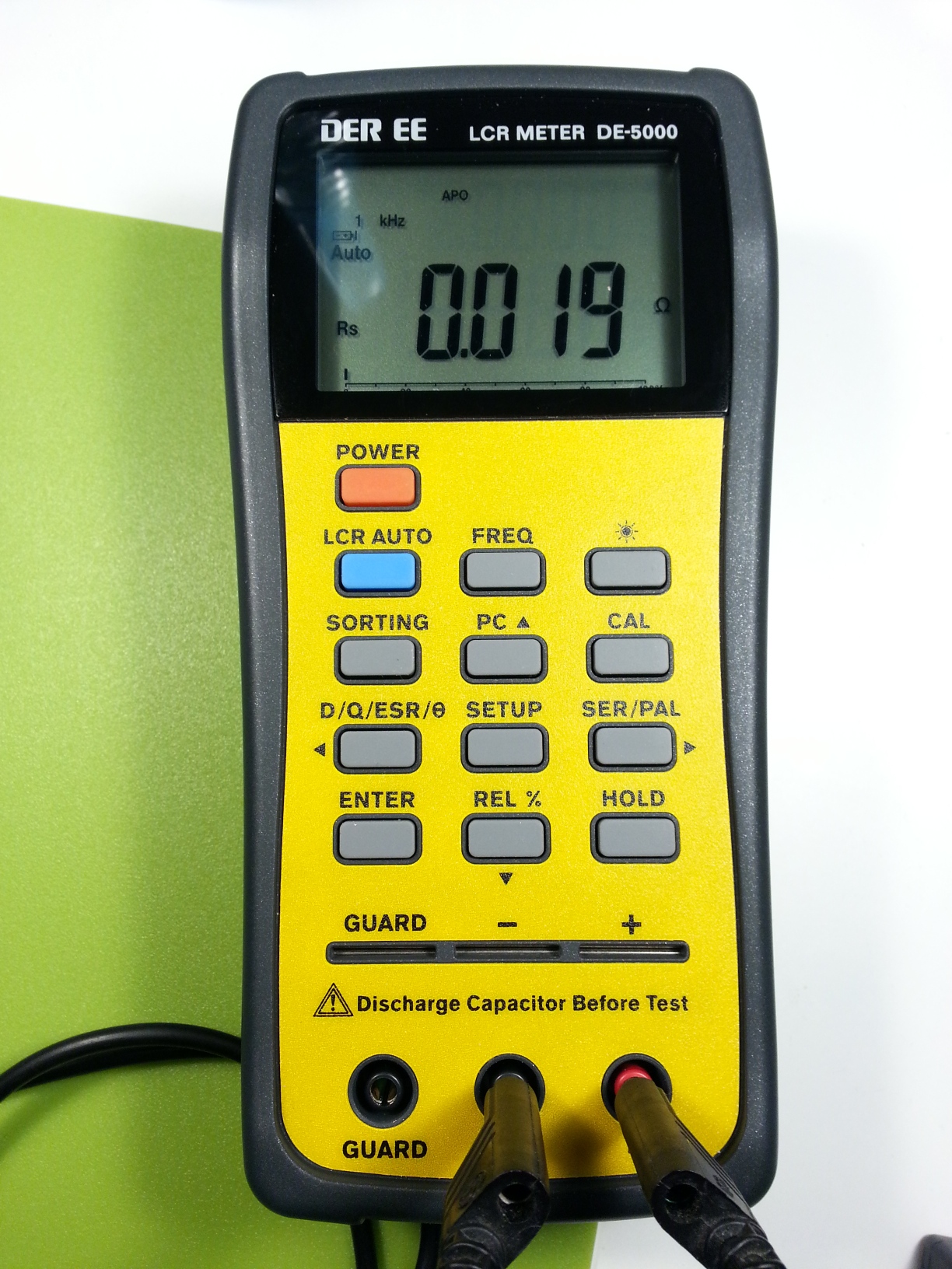

Multistabiler Analvibrator schrieb im Beitrag #3467286:
> Eher 5 mal so viel. Und ob man 20 Euro ausgibt oder 90 Euro
Waaas, des Agilent fia 90 Euro? Ja is denn heit scho Weihnachten?
> Auf eBay kriegt man das DE 5000 für knapp 90 Euro aus Japan.
Argh, doch nicht das Agilent, hatte mich schon gewundert :-)
Aber das DE 5000 ist bestimmt auch keine schlechte Wahl, zugegeben.
von klausr (Gast)
Prost Neujahr schrieb:
Naja, z.Zt. sinds ca. 85€ + 15€ Versand. Kommen noch 19% (also ca. 19 €)
Einfuhrumsatzsteuer drauf, macht zusammen rund 120 €. Zugegeben, ein
gutes LCR Messgerät hätt' ich schon öfters brauchen können...

von Prost Neujahr (Gast)
Hi Felix,
dann machst Du mit so einem chinesischen Kübbeler-Klon wirklich nichts
falsch.
Es gibt die Dinger auch mit Gehäuse und einem zusätzlich mitgelieferten
Nullkraftsockel, was ausgesprochen praktisch ist:
http://www.ebay.de/itm/new-Transistor-Tester-Diode-Triode-Capacitance-ESR-Meter-MOS-PNP-NPN-module-/121130022197?pt=Mess_Pr%C3%BCftechnik&hash=item1c33e97535

Hallo Michael, kann man mit dem MC-Transistortester auch ESR-Messungen
"in circuit", also ohne den Kondensator aus der Schaltung auszulöten,
durchführen? In dem zugehörigen MC-Artikel habe ich nichts diesbzgl.
gefunden.
Zu den (mittlerweile gelöschten) Beiträgen zum DE-5000: Ich habe mir
Daves Blog und ein paar eBay Angebote angeschaut und habe das Gefühl,
dass es sich bei den eBay-Angeboten um Clones handelt: Das von Dave
vorgestellte LCR-Meter kam von IET in einem soliden Koffer; dass gesamte
Set kostet bei Amazon.com ~330 USD.
Die Geräte aus den eBay-Auktionen haben einen Aufdruck von "DER EE"
anstatt "IET", kommen in einer Pappschachtel daher und kosten gut ein
Drittel bis die Hälfte vom oben gennanten (je nach 'Lieferumfang').
Auf die Schnelle habe ich keine Verbindung zwischen "IET" und "DER EE"
ziehen können.

von Marko ⚠. (mos6502) Benutzerseite Flattr this
> ziehen können.
Hab selber ein DE 5000 aus Japan. Der Versand per EMS hat nur 2 Tage
gedauert. Aber natürlich sitzen die Herren vom Zoll dann nochmal eine
Woche drauf.
Der Hersteller ist und war schon immer DER EE aus Taiwan:
http://www.deree.com.tw/
Ich würde einen Blick ins Forum auf eevblog.com empfehlen. Da wurde das
Gerät ausgiebig diskutiert. Deswegen hab ich mir es auch gekauft.
IET Hat das Ding nur eingekauft, seinen eigenen Namen draufgepappt und
einen saftigen Aufschlag verlangt.
Meins sieht von innen genauso aus wie das aus Daves Video (bis auf ein
paar minimale Unterschiede auf der Platine, da neuere Revision). Das
Zubehör ist ebenso identisch.
Das Gehäuse ist massiv, stabil und wirkt hochwertig. Das Gerät
funktioniert einwandfrei und ist sehr genau, bei der Widerstandsmessung
wirklich bis aufs Milliohm. Dank Vierleiter- und Wechselstrommessung
kann da kein Multimeter gegen Anstinken.
Kondensator- und Induktivitätsmessung funktioniert natürlich ebenso
problemlos. Da es ein richtiges Vektorimpedanzmeter ist kann man damit
alle notwendigen Parameter wie Tangens Delta, Theta, ESR, Güte etc.
tatsächlich messen. Der 100kHz Frequenzbereich ist IMHO unverzichtbar,
wenn man z.B. Spulen für Schaltnezteile testen will. Da sieht man z.B.
wie sich der Skineffekt auswirkt.
Kondensatoren kann man im eingelöteten Zustand testen, da die
Messspannung im Leerlauf nur ~0.6Vss beträgt. Bei der Messung bricht sie
natürlich noch viel weiter ein. Allerdings sind Kondensatoren oft mit
anderen Bauteilen parallelgeschaltet. Um wirklich sicherzugehen muss man
sie also sowieso auslöten, egal wie toll das Messinstrument ist.
Den Koffer gibts allerdings nicht, der ist wohl IET spezifisch. Brauch
ich aber auch nicht. Ich habe nur SMD Pinzette und Krokoklemmen, das
reicht vollkommen.
Alles in allem eine extrem nützliche Anschaffung. Ich benutze es fast
täglich. Ist mir inzwischen wichtiger als das Oszi.

von dj/+h (Gast)
Felix schrieb:
>> Hat noch irgendjemand eine Platine für den normalen (nicht SMD)
>> Transistortester ???????????????
Ich zwar nicht, aber du kannst den Transistortester auch auf einer
Lochstreifenplatine aufbauen (die Anleitung dafür ist im zip enthalten).
Musst dabei halt nur mit 'nem Teppichmesser ein paar Verbindungen auf
der Platine trennen.

von sga3tzz3 (Gast)
Wo werden denn hier die vier Leiter beim DE-5000 angeschlossen?
Ich sehe ich die zwei Bananenbuchsen, zweimal "Guard" (wie funktioniert
das?) und noch zwei komische flache Kontakte.
Sind das die fehlenden zwei Kontakte für die Vierleitermessung?
Wieso wurden nicht alle Kontakte als Bananenbuchsen ausgeführt (Schutz
gegen falsches Anschließen?)?
Ist da ein passender Kabelbaum mit dabei? Auf den Produktfotos bei eBay
kann ich das nicht erkennen...

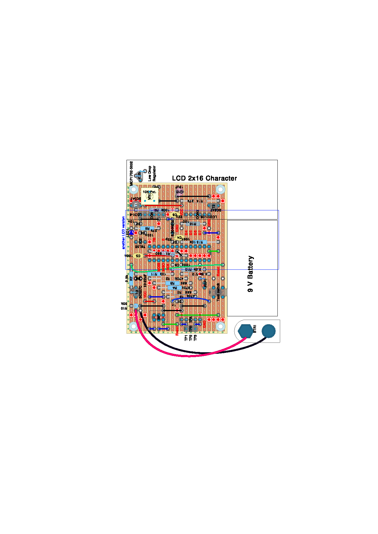

von Felix (Gast)
>Viel besser, sauberer und schneller(!) geht es mit einem Holzbohrer
>passenden Durchmessers (oder einem Entgrater, falls vorhanden). Eine
>lockere Drehung aus dem Handgelenk und die Leiterbahn ist sauber und
>klar sichtbar durchtrennt.
Dann werde ich das so machen.
Hat jemand schon Erfahrung damit, klappt das?
Sind alle Verbindungen, die grün, schwarz und rot eingezeichnet sind
Kabel?

Stichwort Milliohm: das DE 5000 ist auch ein ausgezieichnetes
Milliohmmeter. Im Bild die Messung einer Hirschmann Messleitung, 110cm
lang, 1mm^2 Kupfer, bei 24°C. Frage an die Leser: wie gross ist die
Abweichung zum theoretischen Wert? :)
Die Messung lässt nur einen Schluß zu: ja es ist wirklich ziemlich
reines Kpfer (~18,7mOhm, bei Legierungen eine Prise mehr), was Familie
Hirschmann da verkauft und nicht "bemaltes Eisen", wie bei manchem
Chinamann...
