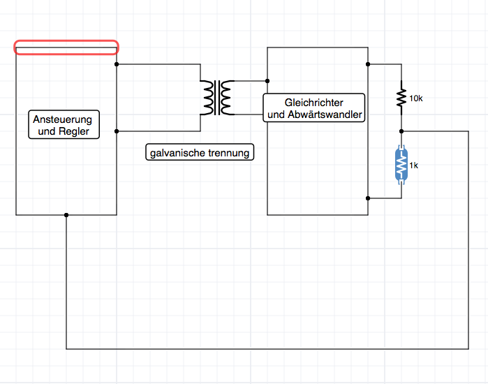

von Jan R. (Gast)
habe ein ganzes Blockschaltbild angehängt! Eigentlich ist aber nur der
Ausgang interessant.
Die Ausgangsspannung soll hinten gemessen werden und so zu Regler
rückgekoppelt werden.
Wie kann ich das machen ohne die Galvanische Trennung zu zerstören
sprich ohne eine Drekte massenverbindung zwischen zu schaffen.

von MaWin (Gast)
Eigentlich: Gar nicht.
Du kannst aber einen Teil der Regelung, nämlich den
Ist/Sollwertvergleich auf die Sekundärseite verlagern und das digitale
Ergebnis per Optokoppler auf die Primärseite schicken.

von Falk B. (falk)
TL431 + Optokoppler ist der Klassiker.

von Falk B. (falk)
@ Jan R. (macman2010)
>Wie schalte ich den Optokoppler an den Eingang des TL431?
Schau ins Datenblatt des TL431 sowie diverser Schaltnetzteil-ICs, dort
sieht man das. Der TL431 wirkt quasi als regelbare Konstantstromquelle.
>Wie bekomme ich es hin, dass der Optokoppler zusammen mit dem TL431 ein
>Lineares verhalten zeigt?
So super linear wird das nicht, für die Regelung einer festen Spannung
reicht es aber.
>Sprich die Die Spannung am Sekundärseitigen Spannungsteiler steigt um
>10% dann muss auch die ausgangsspannung am TL431 10% größer werden.
Es wird der Ausgangsstrom vom TL431 geregelt.

von Falk B. (falk)
>Wo schalte ich den Optokoppler hin? (An den Eingang des TL431?)
Hast du mal ins Datenblatt geschaut?
Mit dem richtigen Stichworten smps und TL431 gitb es sogar beim ERSTEN
Treffer ein EXCLUSIVES Dokumtent!
www.onsemi.com/pub/Collateral/TND381-D.PDF
> Der muss
>ja eine gewisse Linearität haben, damit der TL431 überhaupt was machen
>kann.
Das haben die Optokoppler.
>Was macht der TL431 eigentlich?
Die Spannung vom Spannungsteiler in einen proportionalen Strom umsetzen.
>Reicht nicht einfach der
>Optokoppler an einen ADC?
Nein.
> Welchen Optkoppler muss man nehmen?
Da gehen viele, eifache Typen mit Phototransistor.
>Die Spannung soll einstellbar sein.
Das wird aufwändiger.
Was soll denn INSGESAMT rauskommen?
Ein galvanisch getrenntes Netzteil mit einstellbarer Spannung?
Bei welchem Spannungsbereich?
Maximalstrom?

von MaWin (Gast)
Falk Brunner schrieb:
>> Der muss
>>kann.
Das ist doch völliger Stuss.
Der TL431 macht einen Soll/Istwertvergleich und liefert das digitale
Ergebnis über den am Ausgang angeschlossenen Optokoppler zurück.
Eventuelles lineares Verhalten am steilen Übergang ist lediglich ein
Schmutzeffekt.
von A-Freak (Gast)
Äh...
Die Regelung (analog oder mit µC) wird galvanisch mit der Sekundärseite
verbunden.
Das Ergebnis der Regelung - man nennt es die Stellgröse - wird über den
Optokoppler zur Primärseite übertragen wo nur noch eine "dumme" PWM
sitzt und die Transistoren ansteuert.
Alternativ kann man auch noch die PWM galvanisch mit der Sekundärseite
verbinden und das fertige ansteuersignal über schnelle Optokoppler oder
Impulstransformatoren zu den Transistoren übertragen.
