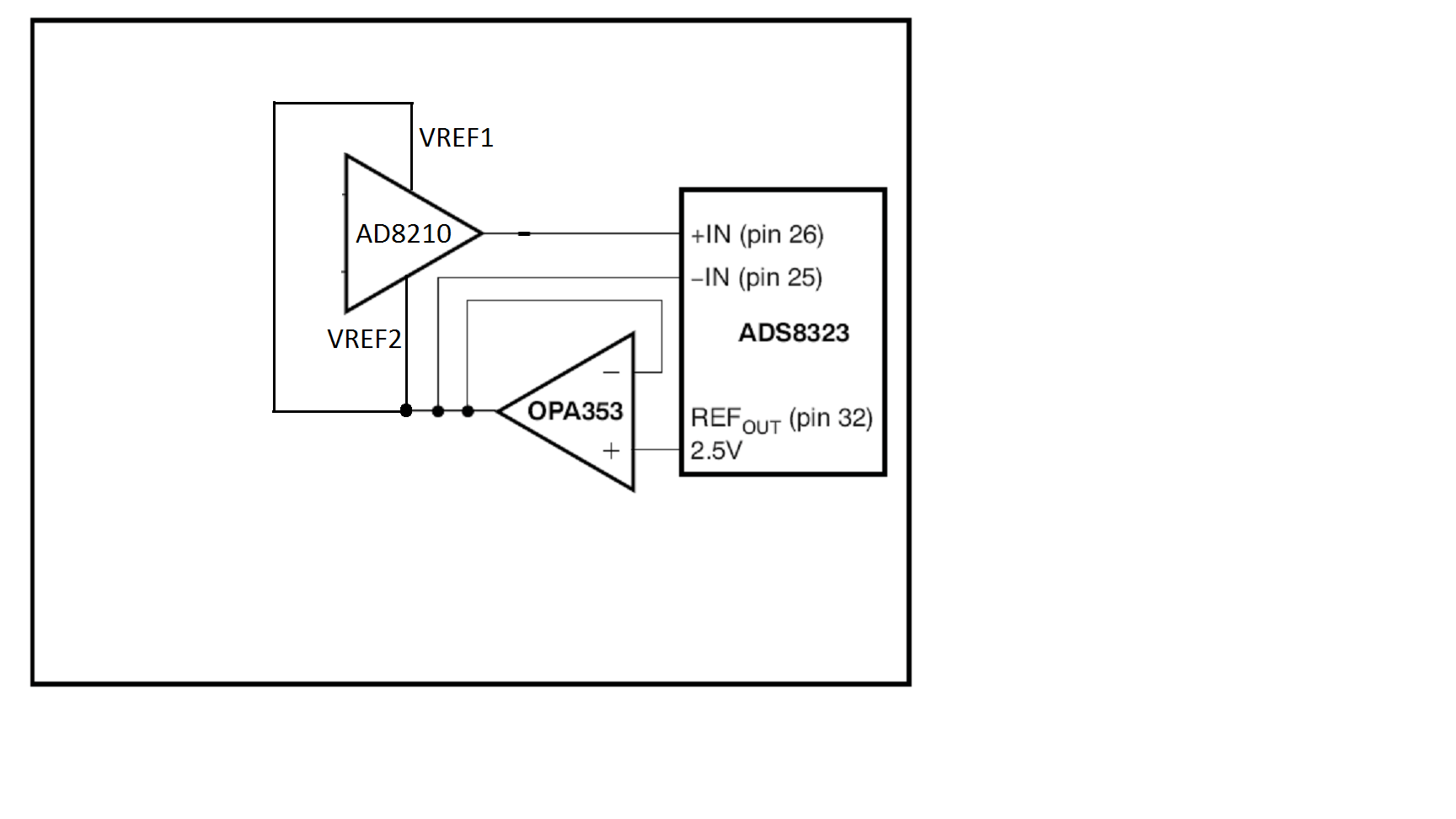

OP (Firma: Anscheinend Corner-Cases ;-)) #3469023
ist es mit diesem ADC möglich eine Gleichspannung bzogen auf GND
von 0 - 5V zu messen, wenn man im FIGURE 21 die Beschaltung entfernt
und die PINs 25 und 32 brückt ?

#3469040
Du meinst die Opamps? Glaubst Du nicht daß die da einen Sinn haben außer
der Levelanpassung? Schon mal was von Puffern gehört?
Na dann hast Du fest 2,5V auf dem IN-. Nicht toll. Für 16 Bit willst Du
das IN- aber direkt am GND oder Minus Deiner Signalquelle haben.

OP (Firma: Anscheinend Corner-Cases ;-)) #3469461

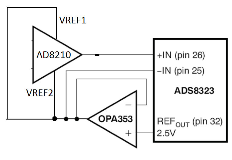

Keine so gute Idee, da der REF-Ausgang direkt nur 10uA treiben kann.
Ausserdem braucht man denn Buffer-OP dann sowieso, damit der
Strommessbaustein ebenfalls diese Referenzspannung zur Verfügung
gestellt bekommt. Mit der Konfiguration des AD8210 nach Figure31 des
Datenblatts beschreibt ja auch das Problem der Versorgungsabhängigkeit
des Ausgangs.
REF1+REF2 vom AD8210 gehören zusammen auf den Referenzausgang des
Buffers, damit hast du dann auch deinen Bereich perfekt ausgereizt mit
100mV Reserve.

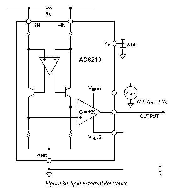

OP (Firma: Anscheinend Corner-Cases ;-)) #3469874
Ok, das gilt es also zu beachten. Also ohne OpAmp ist dieser
Ref-Ausgang also meistens nutzlos.
> 100mV Reserve.
Dann stelle ich aber nicht den Bidirectionalen Strombetrieb ein,
deshalb kann ich es leider nicht ganz so machen wie Du es vorgeschlagen
hast.
FIGURE 30 wäre richtig - siehe Anhang bzw. Seite 11 MODES OF OPERATION
Aber dann denke ich habe ich ein anderes Problem.
Vout stellt sich dann bei Vref = 2,5V bei I = 0A auf 1,25V ein.
Fließt der maximale Strom von 24A über den Shunt von 5mOhm,
so würde Vout einmal bei 1,25V + 2,40V = 3,65V landen und in der
Gegenrichtung gibt es dann das Problem das bei 12A Feierabend ist.
1,25V - 1,20V = 0,05V.
Jetzt würde ich gerne den OPA353 mit der Verstärkung 2 versehen,
das sollte doch hinhauen, da der ANALOG INPUT doch bis maximal
AVdd + 0,3V reichen darf oder ?

Gast #3470066
Figure29:
s.Datenblatt
Tying both VREF pins together to an external reference produces
an output offset at the reference voltage when there is no
differential input (see Figure 29). When the input is negative
relative to the −IN pin, the output moves down from the
reference voltage. When the input is positive relative to the
−IN pin, the output increases

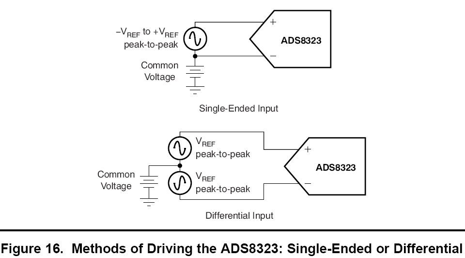

Nun zum ADC AD8323 :
Ich erfasse nicht genau den wirklichen Unterschied zwischen
Single-Ended Input und Differntial Input.
Vom Gefühl her würde ich sagen ich muß den Single-Ended Mode wählen,
aber ich kann nicht erklären warum.

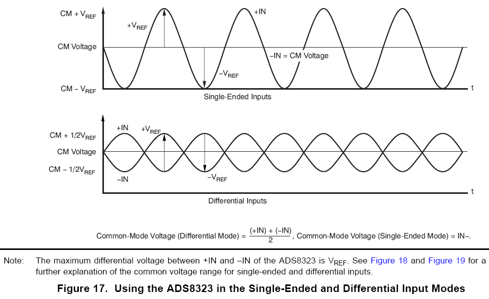

Single-Ended bedeutet einen Eingangspin, gegen GND. Was auch immer du
als GND definiert zu haben glaubst. Wenn man Strom ueber GND fliessen
laesst, dann koennen da kleine Spannungsdifferenzen auftreten. Eine
Frage des layouts. Differentiell heisst, der Unterschied zwischen + & -
Eingang wird gewandelt. Irgendwelche gleichtaktstoerungen fallen so
raus. Fuer 16 bit wuerde ich differential Beschaltung verwenden. Man
kann trotzdem den - Eingang an GND legen, wo das zu messenden Bauteil
GND hat.
Gast #3471507
Das ist richtig, denn der AD8210 hat auch nur einen einfachen Ausgang.
Die Beschreibung von "der Pflug" stimmt soweit, nur das in deinem Fall
ein Eingang nicht fest auf GND liegt sondern eben auf 2,5V
Referenzspannung.

OP (Firma: Anscheinend Corner-Cases ;-)) #3471613
GeGE schrieb:
...Single-Ended Mode wählen...
Ich kenne einen ADC eigentlich nur vom AVR-µC, deswegen ist mir die
ganze Sache mit dem COMMON-VOLTAGE, was wohl CM-Voltage bedeutet, sehr
unverständlich. Bin mir auch gar nicht sicher wie sich der ADC nun
verhält, wenn er an seinen beiden Analog-Inputs das gleiche Signal hat.
Ich vermute, auch er hat intern einen Differenzverstärker und macht also
erstmal bei 2,5V Eingangsspannung als Digitalwert $0000.
Ich hatte erst einen anderen Stromsensor im Visier. Aber da kam ich
nicht mit klar, weil der bei I = 0A auch U = 0V machte. Und er nur einen
" Hub "  von +2V und -2V macht. Er braucht aber auch nur eine Unipolare
Spannungsversorgung und da ich ja nur ein wenig den AVR-ADC kenne, wuste
ich nicht wie ein ADC -2V verarbeiten sollte. Jetzt scheint es ja so zu
sein, das dies von Vorteil wäre, wegen der Gleichtaktunterdrückung im
Differnzmode. Ich weiß auch nicht ob diese Aussage hier, wirklich noch
zutreffend ist, wenn ich mit dem Stromsensor AD8210 so arbeite,
wie GeGe es gezeichnet hat.
