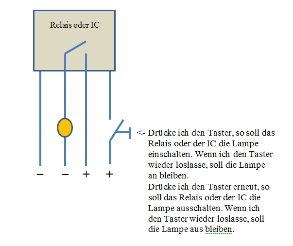

Hallo an Alle :)
gibt es eigentlich ein Relais oder IC der mit einem Taster geschlossen
wird und somit einen Stromkreis schließt um eine LED zum Leuchten zu
bringen und auch diesen Zustand beibehält wenn der Taster losgelassen
wird und wenn der Taster erneut gedrückt wird der Stromkreis wieder
geöffnet wird um so den Stromkreis wieder zu unterbrechen?

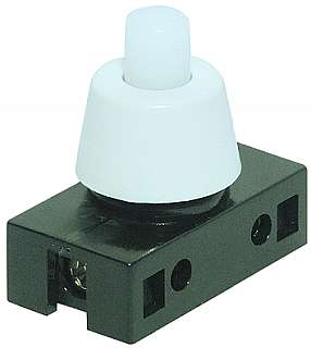

von Markus (Gast)
An welcher Spannung/Strom soll das Ganze betrieben werden?
Kannst auch einen Drucktaster der Einrastend ist nehmen.
z.B. http://www.play-zone.ch/de/drucktaster-einrastend-8x8mm-6pin.html

von Dietrich L. (dietrichl)
André schrieb:
> Nein, ein Drucktaster geht nicht, es muss ein Relais oder eben FlipFlop
> sein der auch wenn der Stromlos ist seine bisherige Stellung (die mit
> dem Taster gewählt wurde) beibehält.
Der von Markus genannte Taster macht das, ein Flipflop allerdings nicht.

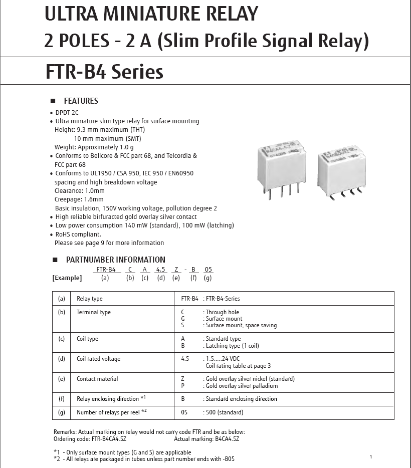

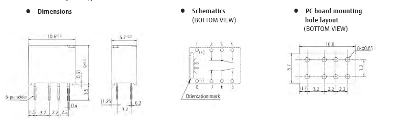

von Norbert M. (Gast)
Hmm, bistabiles Relais für die Printmontage würde die Forderung "behalte
Zustand wenn stromlos" erfüllen. Bräuchte man nur noch die passende
Logik, die beim Tastendruck umschaltet. Ein bistabiles Relais in
Subminiaturversion wie im Anhang abgebildet könnte ich jedenfalls
abgeben, falls es benötigt wird. Die passende Logik müsste aber jemand
Anderes dazu ersinnen, ich bin mir aber sicher, daß es mit ein oder zwei
diskreten Bausteinen geht.

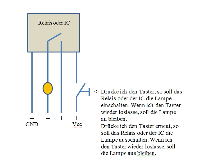

von Steffen (Gast)
Ich beschreibe es mal vereinfacht, bitte nicht lachen ;)
1. Ich drücke den Taster und ein "Schalter" schließt sich
2. Ich lasse den Taster los, der "Schalter" bleibt aber geschlossen
3. Ich drücke den Taster wieder und der "Schalter" öffnet sich
4. Ich lasse den Taster los, der "Schalter" bleibt aber offen
Der "Schalter" kann gerne ein kleines Relais sein oder besser noch ein
IC. Er muss sich eben die Schalterstellung merken können.
Das ganze gerne mit 12V und 100mA.

von Steffen (Gast)
Es ist echt schwierig es in Textform zu erklären. Ich habe daher mal
eine Zeichnung gemacht. Vielleicht bringt das Klarheit.
von Schlumpf (Gast)
Sehr schönes Bild..
Aber die Frage, was du mit "Stromlos" gemeint hast.
Zeichne mal an dein graues Bauteil noch je einen Anschluss Vcc und GND.
Und stelle dir dann die Frage, was passiert, wenn Vcc und GND keine
Spannung "sehen"..
Tritt der Fall auf oder hast du IMMER eine Versorgungsspannung zur
Verfügung.
von Steffen (Gast)
Der Taster soll Vcc sein und GND ist ganz links. Es ist also nur eine
Versorgungsspannung vorhanden wenn der Taster gedrückt wird.
von Harald W. (wilhelms)
Dann brauchst Du entweder ein fertiges Stromstossrelais oder ein
Flipflop mit einem bistabilem Relais plus eine "Notstromversorgung"
per Batterie.
Gruss
Harald
Hallo Harald, koenntest Du mir vielleicht schnell aufzeigen, wie ich das
Relais an das T-FF anschliessen muesste? Ich probier's jetzt mit Papier
und Bleistift schon ueber eine Viertelstunde, aber irgendwie will's mir
nicht gelingen. Oder funktioniert das mit meinem Relais aus
Beitrag "Re: Ralais als IC mit einem Taster"
gar nicht, sprich: Braucht man eines mit zwei Spulen?
Vielen Dank, N0R
Guten Morgen,
koennte mir bitte noch jemand sagen, ob die Konstruktion aus T-Flipflop
und einspuligem bistabilem Relais möglich ist? Ich selbst bin dabei
nämlich nicht mehr weitergekommen - aber das muss ja nicht heissen,
deswegen frage ich lieber nochmal nach.
Dank und Gruß, N0R
von 132 (Gast)
es gibt auch bistabile Relais ,,,
Meiner Meinung nach kann das ohne einem extra Meldekontakt des Relais
nicht gehen. Denn ohne Strom weiß nur das Relais, wie es steht. Eine
beliebige Elektronik weiß nach Ausfall der Spannung daher nicht, wie das
Relais zum Umschalten bedient werden soll - außer sie hat selber einen
permanenten Speicher, wo sie sich den Zustand merkt (z.B. µC + EEPROM).
Gruß Dietrich
Dietrich L. schrieb:
> nicht gehen.
Hmm, vielen Dank für die Auskunft.
Hmm, das oben genannte Relais hat ja zwei Wippen. Das Problem ist nur,
daß die Spule im Relais zum Umschalten umgepold werden muss. Man
bräuchte also noch ein Bauteil, das wie ein "Umdreher" funktioniert.
Naja, mit dem Relais, dem Flipflop und dem "Umdreher" wäre die Sache
wahrscheinlich sowiso wieder ziemlich gross. Mich hat die Sache auch nur
interessiert, weil ich ungefähr ein halbes Dutzend dieser kleinen Relais
geschenkt bekommen habe und mich die Frage des OPs eben auch
interessiert hat. Ich bin mir aber sicher, daß ich sie eines Tages auch
noch anderweitig und nuetzlicher verwenden kann.
Vielen Dank und lieben Gruß, N0R
