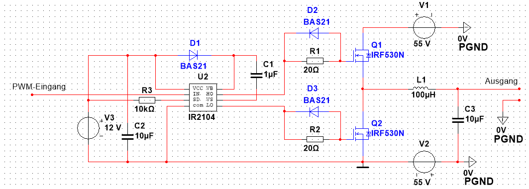

Sehr geehrte Forummitglieder!
Wir haben im Studium ein Projekt bekommen, wo wir einen Wechselrichter
bauen sollen. Es soll also ein Sinus erzeugt werden, dieser
PWM-moduliert werden, durch eine Endstufe verstärkt werden und mit einem
Tiefpass gefiltert werden. Am Piefpass-Ausgang soll dann eine
Sinus-Spannung von 35Vpp erzeugt werden. Die PWM-Signal hat eine
Frequenz von 50kHz und eine Pulsspannung von knapp 12V.
Die PWM-Erzeugung hat wunderbar geklappt, nur bei der Endstufe haben wir
mit großen Problemen zu kämpfen. Uns steht ein Trafo mit Muittelabgriff,
der die Ausgangsspannung liefern soll. Deswegen haben wir zur Halbbrücke
gegriffen. Als gate-Treiber haben wir den IR2104 verwendet. Das Problem
ist, dass die gate-Treiber nichts tut, was er soll. Am Ausgang vor dem
TP liegen jedes Mal entweder eine Gleichspannung von -55V oder 0V an.
Wir haben schon 5 verschiedene Exemplare der gate-Treiber verwendet und
jedes Mal das gleiche Problem. Im Anhang ist die Schaltung, die wir
verwenden. Wer kann einen Tipp geben, was wir falsch machen oder was wir
übersehen haben?
Bei die Simulation will aufgrund Konvergenzprobleme auch nicht
funktionieren. Könnte das evtl. ein Ground-Problem sein? Wir haben ja
einmal Power-Ground und einmal Logik-Ground in unserer Schaltung.
Bin für jede Hilfestellung und Tipp dankbar.
MfG Viktor

Lt. Manual zum IR2104 muss VS mit dem Ausgang verbunden werden.
Ich auch logisch, da sich die Steuerspannung zum "oberen" FET auf die
Ausgangsspannung bezieht und nicht auf GND. Andernfalls währe der IR
sinnlos.
Gast #3470467
Die VS Verbindung wird das Hauptproblem sein.
Ein paar weitere Fragen: Anhand von welcher Empfehlung habt ihr die
Bauteile dimensoniert? Das sieht sehr unausgewogen aus.
C1 ist zu groß, in Serie zu D1 wär ein < 4 Ohm Widerstand sinnvoll.
R1/R2 im Verhältnis zu den Dioden D2/D3 sehr unsymmetrisch dimensioniert
- absicht?

Erstmal vielen Dank für die schnellen Antworten. Der VS-Pin ist
verbunden, ich habe die Schaltung blos etwas übersichtlicher machen
wollen und habe den VS-Pin wohl vergessen, mit der Brückenmitte zu
verbinden.
Gast #3470488
@ Mik
Der Kondensator wurde nach der Anleitung hier aus dem Forum
dimensioniert.
http://www.mikrocontroller.net/articles/Treiber
Im Kapitel "Stromversorgung eines High-Side Treibers" wird die Formel
C=Qgate/dU
mit dU=max. Spannungseinbruch= 0,5V ergibt sich eine Kapazitaet von
C=18nC/0,5V=36nF, wobei im Artikel steht, dass man die Kapazitaet um den
Faktor 3-8 größer nehmen soll. Okay, ich habe mit dem Fahtor wohl
übertrieben, müsste max. knapp 30nF sein, aber spielt das eine Rolle?
Das problem ist, dass weder High- noch Lowside durchgeschaltet werden.
Gast #3470494
Die Widerstände mit parallelgeschalteten Dioden zur Gate-Ansteuerung
sollen eine Art "dead-time" erzeugen. Ich habe heute ein Application
Note von International Rectifier zu den Mosfet-Treibern gefunden, werde
den wohl etwas studieren müssen. MfG Viktor

Was für eine Steuerspannung hast Du. Der Baustein braucht mindestens 3V
um high zu werden. Bei langen und dünnen Leitungen und einer
Ausgangsspannung von theoretisch 3,3V könnte es dünn werden. Hast Du
mehr, sollte es von dieser Seite aus keine Probleme geben.
Sonst fällt mir auch nur R1 und R2 und C1 kleiner ein.
Gast #3470522
Könnt Ihr V2 nicht auf 0V runter drehen und mal kurzschließen und V1 auf
12V. Dann kann man mit dem Scope mal messen.
PWM darf ja nicht größer als 90..95% werden. Das ist klar, oder ?
