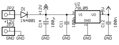

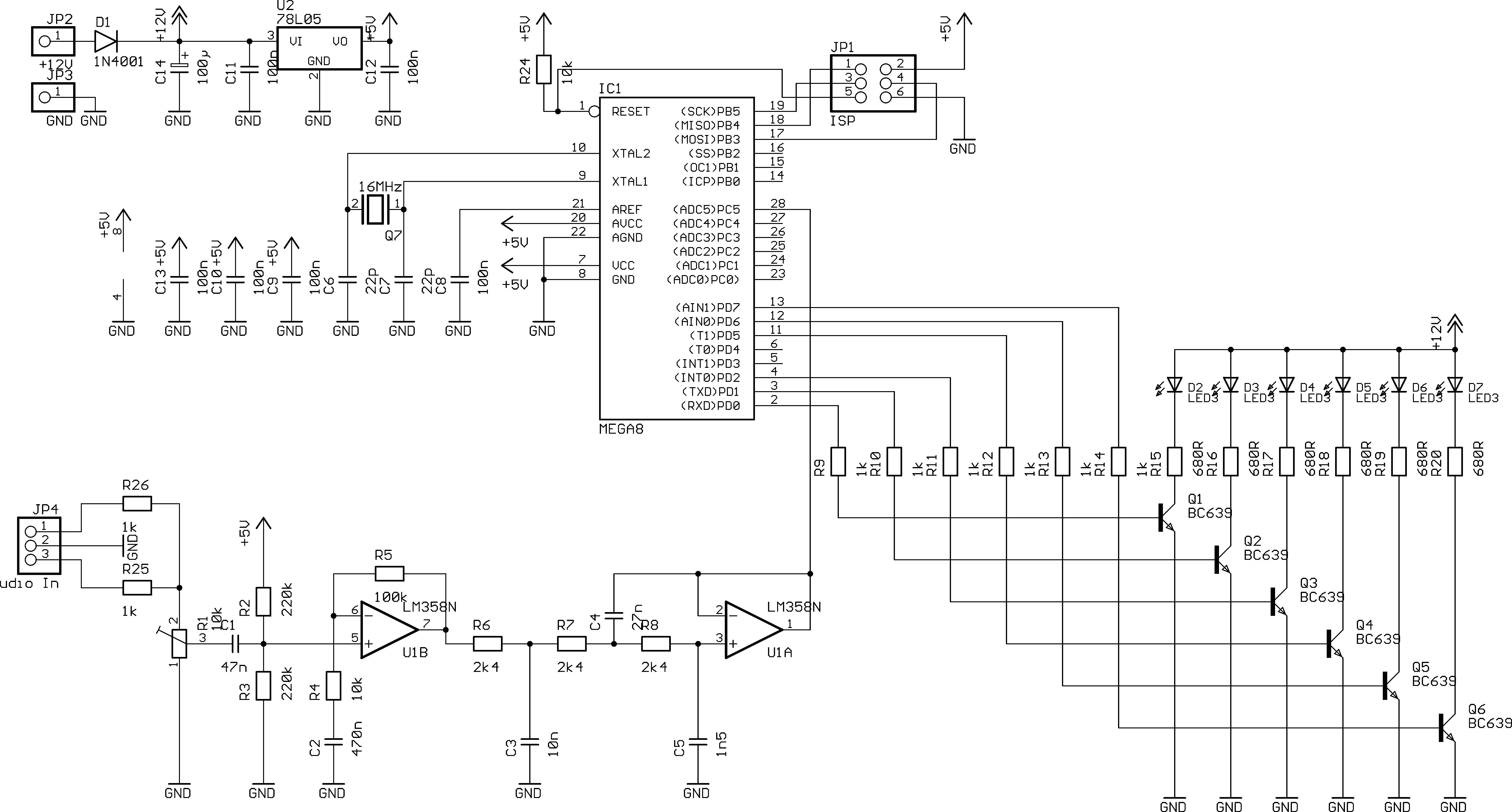

Hallo liebe Gemeinde. Ich bin gerade dabei, über folgenden Schaltplan eine Schaltungsanalyse zu machen: http://www.elektronik-kompendium.de/forum/upload/20140106101959.png Dabei sind mir folgende zwei Geankengänge gekomen: 1.) Statt dem LM7805 habe ich vor, durch einen USB - Anschluss zu ersetzen. Bloß hätte ich die Frage, wie denn in Eagle ein USB - Anschluss heißt?? 2.) Wie heißt die Beschaltung der Operationsverstärker? Ich finde in meinen Unterlagen keine Info über diese Art von Beschaltung. Außerdem weiß ich nicht, wieviel Volt am Eingang (also an Audio In) anliegt. Hat einer von euch diesbezüglich ein paar Hinweise, Vorschläge, Tipps? 3.) Wieviel Spannung am jeweiligen Ein- und Ausgang des ATmega8 anliegt, wird wohl im Datenblatt des ATmega8 stehen? Für hilfreiche Antworten bedanke ich mich im Voraus. Gruß Max

zu 1) Du möchtest also die 5Volt-Versorgung mit dem USB-Anschluss realisieren? Und den 7805 weglassen? Zum USB-Anschluss: welchen meinst Du genau? Es gibt A, B, Mini-USB, Stecker, Buchse, ...
> Du möchtest also die 5Volt-Versorgung mit dem USB-Anschluss realisieren? > Und den 7805 weglassen? Ja- > Zum USB-Anschluss: welchen meinst Du genau? Es gibt A, B, Mini-USB, > Stecker, Buchse, ... Ich meine einen ganz normalen USB Anschluss

Experte schrieb: > Was denn jetzt? > > Martin Müller schrieb: >> wie bei einem USB-Stick bzw. einem USB-Port > > Das sind ja wieder zwei verschiedene Dinge. > Ich denke Du meinst einen "USB-Stecker Typ A" (siehe USB-Stick)? > Dann sag das doch auch so. Ich wusste ja nicht, dass das "USB-Stecker Typ A" heißt... Sorry nochmal. Wo finde ich den in Eagle? Edit: Kann mir vielleicht jemand sagen, mit wieviel Spannung ich beim Eingang der OPs rechnen kann? Ich mein, ich habe da keinen Ansatz... Ich weiß nämlich nicht, ob ich da mit 5V oder mit 12V ansetzen soll... Ich rechne einmal damit, dass es sich um DC handelt... Oder liege ich falsch?
Martin Müller schrieb: > Kann mir vielleicht jemand sagen, mit wieviel Spannung ich beim Eingang > der OPs rechnen kann? Wenn du den Eingang in die Steckdose steckst, ca. 230V Wenn du den Eingang offen lässt , einige µV Wenn du genormte Schnittstellen verwendest: http://de.wikipedia.org/wiki/Bezugspegel_%28Tontechnik%29
#3474708

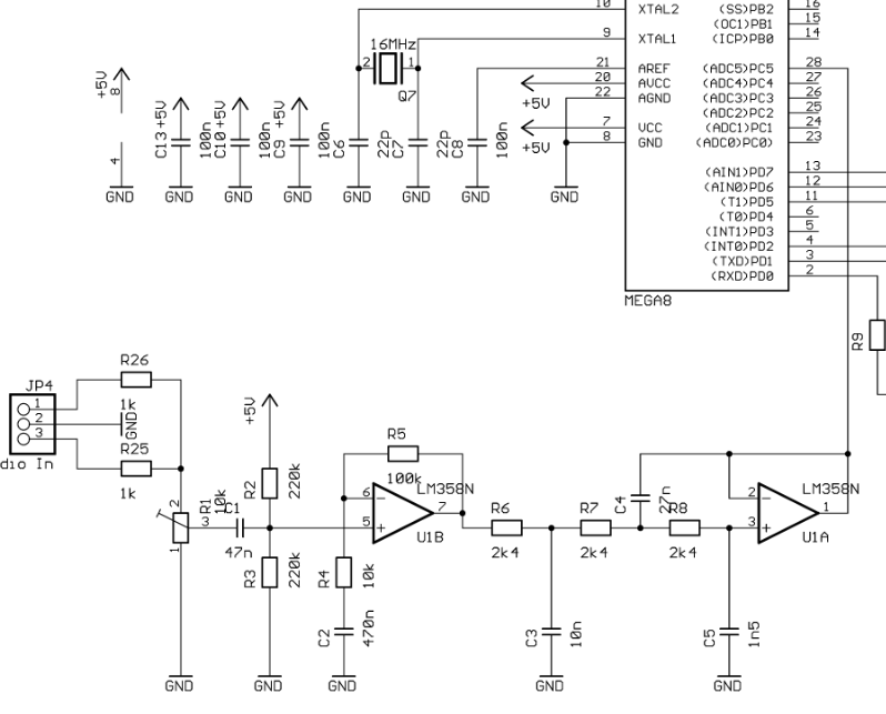

Martin Müller schrieb: > Kann mir vielleicht jemand sagen, mit wieviel Spannung ich beim Eingang > der OPs rechnen kann? Welcher OP? Beim U1B ist die durch R2 und R3 auf 2,5V festgelegt.

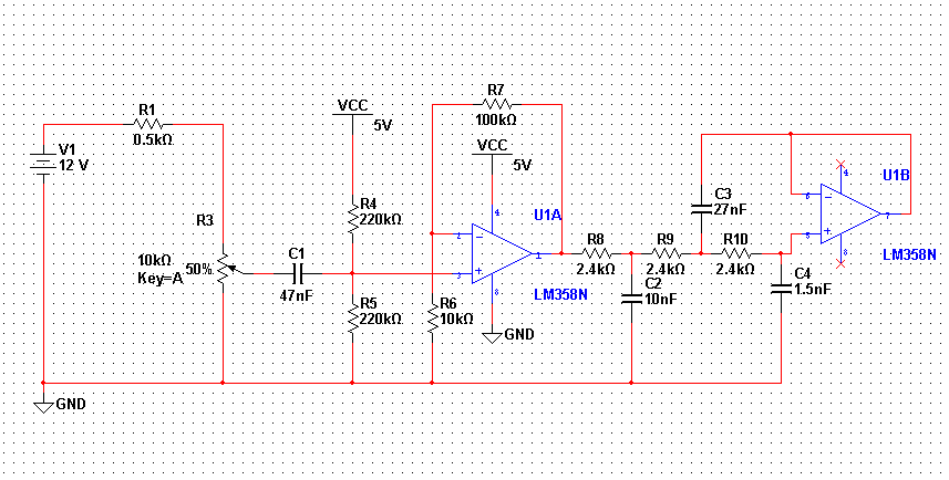

> Welcher OP? > Beim U1B ist die durch R2 und R3 auf 2,5V festgelegt. Sorry, habe mich mal wieder nicht richtig ausgedrückt. Ich meine die Spannung an JP4 Edit: Ich habe die OP Beschaltung mal ins Multisim eingehackt, wie im Bild zu sehen ist. Leider tritt ein Konvergenzfehler auf, den ich nicht finde. Könntet ihr vielleicht darüber schauen? Weil, wie schon gesagt, ich finde den Fehler nicht... Gruß Max
#3474997
>Könntet ihr vielleicht darüber schauen? Weil, wie schon gesagt, ich >finde den Fehler nicht... Bei R6 fehlt der Kondensator gegen Masse.
