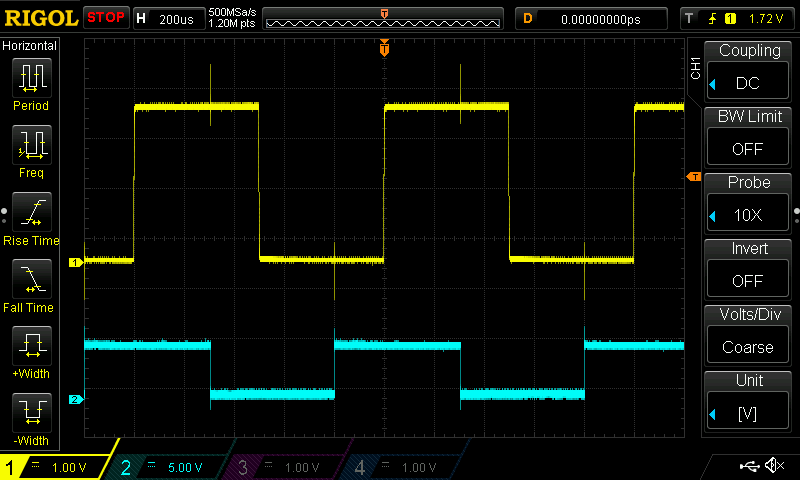

- es gibt ein Übersprechen zwischen den Kanälen (habe dazu zwei nicht
synchrone Rechteckspannungen angelegt), das sich dadurch äußert, dass
man Spitzen in der Kurve sieht. Das ist mir nur durch Zufall
aufgefallen. Muss ich mal bei Gelegenheit an teureren Geräten in der
Arbeit testen, wie die sich da verhalten.

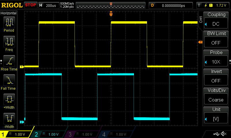

von Jochen T. (jogbert)
Das mit dem Übersprechen der Kanäle ist mir bei meinem noch nicht
aufgefallen.
Anbei ein Screenshot.
Kanal 1 = TTL out von einem Funktionsgenerator
Kanal 2 = PIN von einem AVR
Wie groß ist bei dir das übersprechen?
Gruß Jochen.

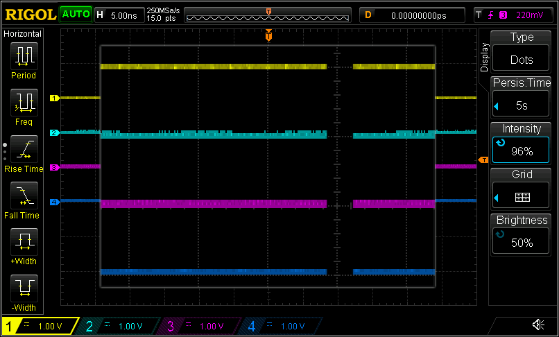

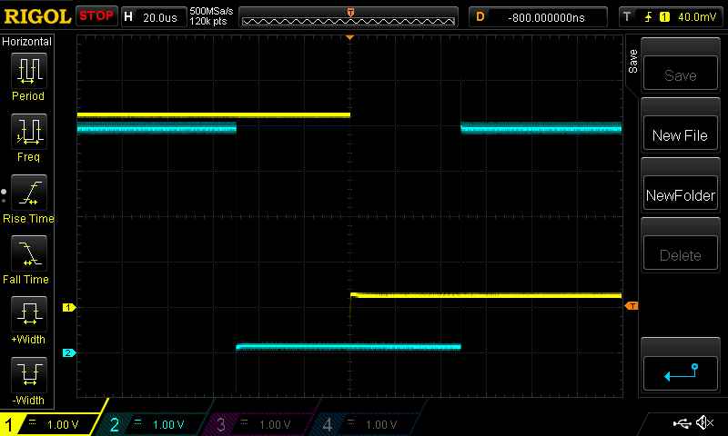

von Third E. (third-eye)
Habe das nochmal getestet. Scheinbar ist das Überprechen nur zu sehen,
wenn das Signal besonders steilflankig ist.
Bild 3:
   Kanal 1: Kalibrierausgang eines anderen Oszis
   Kanal 2: Normaler Ausgang ("OUTPUT 50 Ohm") des Funktionsgenerators
GW-Instek SFG-2104; Offset so eingestellt, dass die Spannung bei ca. 0V
beginnt.
Bild 4:
   Kanal 1: wie oben
   Kanal 2: TTL-Ausgang des Funktionsgenerators ("TTL/CMOS OUTPUT")
Da fällt mir gerade ein:
Kann es sein, dass ich "Mist" messe?
Ich meine, es gibt keinerlei Abschlusswiderstand usw.
Der zweite Tastkopf ist mit dem Klemmhaken an einem BNC-Adapter in ca.
5cm Entfernung der BNC-Buchse angeschlossen.
VG Third-Eye
von Sinus T. (micha_micha)
Hast du schonmal überprüft, ob das eine Einkopplung über die
Masseleitung oder eine Erdschleife ist?
Wie finde ich das raus?
Ich könnte mal beide Signalquellen mit je einem Trenntrafo betreiben.
Ja, Trenntrafo für die störende Quelle wäre schonmal gut.
Trigger doch mal auf den 2. Kanal, steigende (störende) Flanke und
stelle die Zeitablenkung mal schneller, so um die 10ns/div, damit man
den Zacken besser sieht.

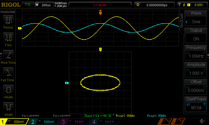

Kann es sein, dass die Kanäle im X-Y Modus vertauscht sind? War das
nicht auch ein Bug in dem ersten bekannten Rigol?

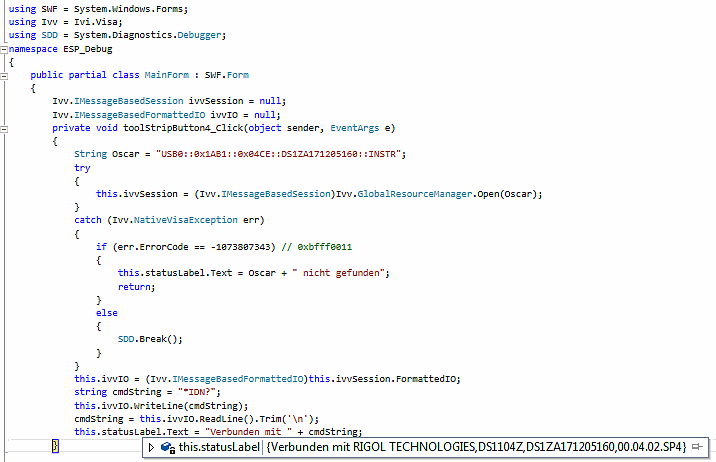

von Info (Gast)
Treiber:
http://www.ni.com/ivi/ivi_prod.htm
-> http://www.ni.com/download/ivi-compliance-package-4.5/3065/en/

X-Y mode geht doch, bei mir war aus irgend einem Grund nach dem
Umschalten die kleinste Zeitbasis ausgewählt, so dass nichts zu sehen
war.
Bei einer größeren Skalierung von Kanal 1 wird auch der X-Y plot
horizontal größer. Also keine Vertauschung der Kanäle.
Allerdings ist die Messung der Phasenlage nicht besonders genau (oder
der Generator liegt daneben), 90° zu 94.32°, siehe Anhang.

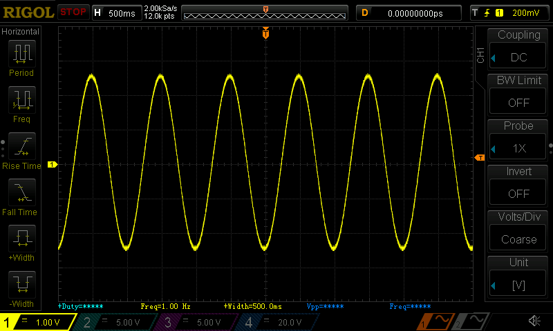

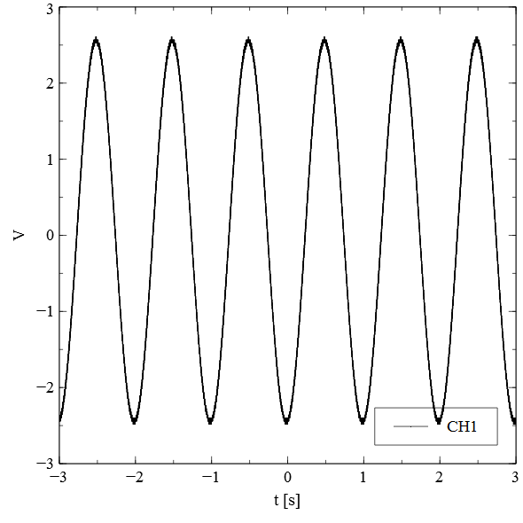

Ich habe den Eindruck, dass die Schnittstelle manchmal abschmiert und
falsche Daten übermittelt (u.A. immer der gleiche Wert). Aber ich kann
das noch nicht eingrenzen. Aus&Einschalten hilft.
Angehängt mal gepackte Rohdaten und ein daraus berechnetes X\tY-CSV, und
daraus ein Plot sowie der dazugehörige Screenshot.
Das Python-Script sollte auch schon mehrere Kanäle "können". Wenn es
vorzeigbar ist, werde ich es wahrscheinlich bei github hochladen.
Ein Problem ist aber, dass im "AUTO" Modus nicht bekannt ist, wieviele
Daten abzuholen sind. Man kann evtl. beim Setzen des "Datenendes" mit
Timeout und Fehlerauswertung gucken, was geht.
Und ab einer bestimmten Datenmenge macht es keinen Sinn mehr, CSV zu
nutzen. Es fehlt also ein flotter Plotter für solche Binärdaten (evtl.
als WAV exportieren?). Und eine Vorauswahl der zu übertragenden Daten,
evtl. per Cursor..

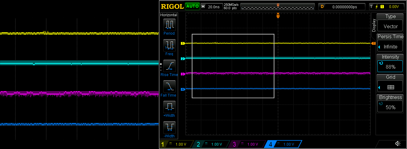

Sehr geehrte Damen und Herren,
ich habe gerade das DS1054z erstanden, angeblich baugleich mit 1074 und
1104
Das Gerät zeigt bei folgender Einstellung einen Messwert an obwohl alle
Eingänge auf GND liegen, der Strahl liegt leicht oberhalb der
Mittellinie bei Einstellung auf Null Volt der Vertikalen Strahlposition.
Die Lage des Strahls stimmt mit den nachfolgenden Messwerten überein.
Einstellung:
SW: 00.04.02 SP4
Gerät wurde Calibriert.
1. Trigger: Auto
2. Alle Channels auf GND
3. z.B. CH1 einschalten, Messwerte anzeigen eingeschaltet.
4. Zeitablenkung auf 10ns
5. Eine Änderung der Zeitablenkung hat keinen Einfluss auf die
Messwerte.
Messwerte angezeigt, abhängig von der Vertikal-Einstellung V/div -
Beispiele
V/div                Vpp                 ca. Vrms
1 V                  40 mV             34 mV
5 V                  600 mV           215 mV
0,5 V               20 mV             15 mV
Wenn ich den Trigger von Auto auf Normal umstelle dann werden keine
Messwerte mehr angezeigt. Dies ist o.k.
Es scheint eine Rechteckspannung zu sein mit 8ns Periodendauer und einem
Tastverhältnis von ca. 1:3 bei Ablenkung 1V/div und Zeitablenkung
10ns/div
Dies könnte die Tastfrequenz der Wandler sein bei dem das erste Bit von
0 nach 1 pendelt und so einen Messwert erzeugt.
Anscheinend wird dieser Messwert auch dan als Gleichspannungswert
aufaddiert wenn ich die Rechteckspannung des internen Signalgenrators
messe. Die Rechteckspannung pendelt dann auch nicht exakt um die
Mittellinie, sondern die Mittellinie ist um die o,g, Spannung verschoben
Das würde bedeuten, das auch möglicherweise die Selbstkalibrierung nicht
exact ist.
Normalerweise liegt doch bei Auto-Trigger der Strahl auf der Null-Linie
bei Einstellung der Strahlposition auf Null-Volt.
Es dürften doch keine Messwerte erfasst werden wenn alle Eingänge auf
GND liegen.
Können andere Kollegen dies bestätigen oder hat mein Gerät hier ein
Problem?
Ich bitte um Stellungnahme
Gruß Reinhard
Wozu der Doppelpost?
Deine Frage wurde doch schon beim letzten mal -wenn gleich auch in einem
etwas ruppigen Ton- erschöpfend Beantwortet:
Beitrag "Rigol DS1054z Fehler?"
Aber das wichtigste nochmal:
Dein Skope zeigt in der Triggerstellung Normal nur was an wenn auch ein
Triggersignal kommt, ohne Trigger keine Anzeige. Bei Auto wird, wenn
kein Triggersignal vorhanden, auch ohne ein solches etwas angezeigt.
Damit ist das unterschiedliche Verhalten bei den Triggerstellungen
erklärt.
Zur Vertikalen Abweichung des Messwerts:
Als erstes schreibst du jetzt 1000 mal "Ein Oszilloskop ist kein
Präzisionsmessinstrument" (Messtechnik Grundlagen!!!)
Eine im Vergleich zu einem DVM hohe Abweichung ist hier nichts so
ungewöhnlich.
Um Festzustellen ob ein Fehler vorlieg muss man dann in die Specs
schauen.
Dort steht:
DC Offset Accuracy: +/- 0.1 DIV, +/- 2mV, +/-1%
Diese MEssfehler können kumulativ auftreten, zusätzlich auch noch die DC
GAIN Fehler. Deine Fehler liegen alle schon innerhalb der Toleranz der
ersten Angabe der DC OFFSET Fehlertoleranzen!
Also -> Gerät innerhalb der Specs == Gerät in Ordnung!
Nächster Schritt: Grundlagen Messtechnik pauken!
Ach ja: Nur um mal darzustellen was überhaupt an Genauigkeit möglich
wäre, WENN alle anderen Stufen ausser dem Digital/Analog Umsetzer, dem
Herzstück des Gerätes, ein IDEALES Verhalten zeigen würden.
Das Gerät zeigt immer 8 DIV an, damit beträgt die vorgesehene
Maximalspannung die dem AD zugeführt wird (nach diversen
Pegelanpassungen == normierung!) 8x V/DIV einstellung.
Bei eingestellten 1V/DIV sind das 8Vpp.
(tatsächlich arbeiten viele Skopes intern mit mehr DIV als angezeigt,
8,5 oder 9 DIV bei 8 Angezeigten, aber das nur am Rande..)
Diese Spannung wird nun erst normiert und dann mit 8Bit gewandelt. Der
kleinste aufzulösende Teil beträgt also 8V/256 = ~31mV.
Ein Rauschen des LSB, was nun wahrlich etwas eher normales ist, führt
also schon zu deinen "Messwerten"!
Willst du es genauer musst du bei einem Skope schon deutlich tiefer in
die Tasche greigen. Zuerst musst du eines mit höherbittigen AD Wandler
kaufen.
(Die einfachen Tektronix haben IMHO ab 9 Bit, gibt aber noch weit mehr)
zudem muss die ganze Eingangskette sehr viel genauer abgestimmt sein.
Und natürlich darfst du nicht vergessen das alleine schon durch die
Definition der Grenzfrequenz (Anzeige -3dB unter realem Wert) rund 30%
Amplitudenabweichung bei Hochfrequenzsignalen am oberen ende, aber immer
noch innerhalb der Bandbreite, als absolut normal angesehen werden...
GEnaue Messwerte kann man ohne mathematische Korrektur nach individuell
emrittelter Kennlinie daher so oder so immer nur für eine bestimmte
Frequenz erwarten.
Wie gesagt: Ein Skope ist KEIN Präzisionsmessinstrument.
(Gibt spezialgeräte die dann doch wieder... aber alles für
Spezialanwendungen, meist nur für einen Parameter genau und sowieso
unbezahlbar)
Carsten

von Reinhard S. (Firma: Privat) (reinhard_s)
Danke für Dein Interesse.
Ich bin halt der Meinung, wenn ich ein Gerät kalibriere dann muss der
Strahl auch zentriert auf der Mittellinie kalibriert sein und nicht auf
(leicht oberhalb)der Mittellinie mit einer Spannung von 40mVpp
(pulsierender Rechteck mit einer ca. Frequenz von 125Mhz (Ablenkung
1V/div). Hier könnte das erste Bit des A/D Wandlers zwischen 0 und 1 Bit
zu pendeln und hat anscheinend keinen satten GND.
Allerdings wird auch bei Anlegen der Rechteckspannung für die
Tastkopfjustierung der Strahl um dies 40mVpp (1V/div) verbreitert,
eigentlich überlagert sich diese Rechteckspannung auf das gemssene
Signal.
von Torsten C. (torsten_c) Benutzerseite
> erste Bit des A/D Wandlers zwischen 0 und 1 Bit …
Genau! 40mVpp (eigentlich 31mVpp) bei 1V/div sind das LSBit.
Selbst hoch genaue teure Messgeräte sind immer mit einer Toleranz
von x % und y Digit angegeben. Dieses 'Digit' ist quasi Dein LSBit.
Um ein stabiles LSBit zu erreichen, brauchst Du einen genaueren
AD-Umsetzer.
Mit einem 9-Bit-ADC und einer SW-Hysterese könntest Du ein stabiles
8-Bit-Signal erzeugen, aber nicht mit einem 8-Bit-ADC wie dem Hittite
HMCAD1511.

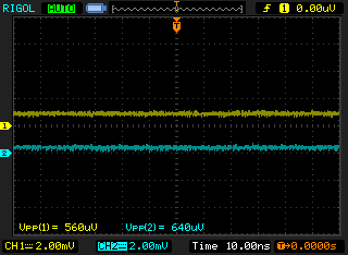

Ich habe jetzt mal eine Eigenkalibrierung vorgenommen und die Eingänge
auf "DC" gestellt. (offener Eingang jeweils) Screenshot im Anhang.
Überigens auch "lustig", was da am Ende für ein lüttes Bildchen
rauskommt. Ist das bei den neueren Modellen immer noch so mickrig?

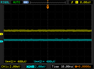

anhängig von "Echtzeit" oder "Äquivalenzzeit" sieht das Ergebnis schon
wieder etwas anders aus. Der Offset ist aber trotzdem da...
von Axel R. (Gast)
das war beides mal echtzeit: einmal jedoch mit "Persistent" ein.
Ein Post darüber (Newfile1.bmp) war "Äquivalenzzeit"

Anbei mit vier 50-Ohm-BNC-Steckern (Ethernet-Terminatoren) nach der
Kalibrierung. Das sind mehr als 1 LSBit.

Aber jetzt kein riesiger Offset, oder?
Bei dem ROSA Kanal (CH 3) sind es tatsächlich mehr als 1 Bit.
Die anderen drei KAnäle sehen schon nach einem einfachen Wackeln des
letzten Bits aus.
Jetzt ist halt die Frage ob tatsächlich der AD Wandler selber so stark
rauscht oder was da los ist.
Vergessen darf man aber auch nicht das diese Ethernet-Terminatoren alles
andere sind als vernünftige Abschlüsse im HF Sinne.
Die Steckkontakte sind das billigste vom billigen und nicht selten sind
da drin einfache bedrahtete Kohleschichtwiderstände.
Kann also auch sein das der Kanal alles andere als sauber abgeschlossen
ist und der Terminator vielleicht sogar als Antenne etwas rauschen
einfängt.
Sicher kann man nur sein wenn man einen HOCHWERTIGEN Kurzschlussstecker
oder 50 Ohm Abschlusswiderstand speziell für die HF Messtechnik nimmt.
Zumindest den Kurschlussstecker kann man auch selber bauen, aber dazu
bitte einen vernünftigen Stecker (Telegärtner & Co.)nehmen und kein
95ct. Reichelt NoName BNC.
Bis dahin könnte ein quervertauschen der Terminatoren etwas mehr
aufschluss gehen.
Wobei auch dies eher Akademisch ist, denn die Specs werden ja dennoch
scheinbar eingehalten...
Riesig nicht, aber bei Kanal 4 deutlich sichtbar in LSBits.png^^.
Teltower schrieb:
> Bei meinem Rigol ist der Offset heute morgen fast weg. Ist jeden
> Tag etwas anders ...
Danke, wichtiger Hinweis: Auch beim Analog-Oszi muss ich 'ne Stunde lang
ständig den Offset korrigieren, bis es keine Temperatur-Drift mehr gibt!
> aufschluss geben.
In LSBits.png sind die Kanäle schon recht unterschiedlich. Werd ich mal
probieren, und zwar nach einer Kalibrierung auf Betriebstemperatur
(vorher 1 Stunde laufen lassen).
Ich kann mir aber nicht vorstellen, dass sich teurere Terminatoren von
billigen unterscheiden, wenn es gar kein Signal gibt, das terminiert
werden müsste.
Nach einer Kalibrierung bei Betriebstemperatur und mit quervertauschten
Terminatoren. Sieht fast genau so aus.

Aber interessant finde ich folgendes Verhalten:
Alle Channel auf GND und 1V/div, Zeitbasis auf 100us.
Messwerte aller Känale mal betrachten und wieder auschalten
Dann Run/Stop betätigen Stellung "Stop".
Anschließend im Stopzustand die Zeitbasis bis auf 5ns Strecken und auch
mal die Messwerte wieder zuschalten.
Ich habe dann z.B.
          Vpp          Vrms
Ch1+2      0            40mV     ist wohl ein sehr niederfrequentes
Signal
Ch3+4      40mV        28/32mV   deutliches Rechtecksignal mit einer
Frequenz von 125hz und ca. 62Hz sporadisch wechselnd.
Wenn man die Kanäle teilweise wegschaltet z.B. CH3+4 dann habe ich das
deutliche Rechtecksignal auf Ch2.
Ein Scope welches in Stellung GND Messwerte anzeigt ist eigentlich nicht
der Hit auch wenn es kein Präzisionsinstrument ist wie man mir schon
deutlich zu verstehen gab.
Wenn ich mir überlege, das die DS1000z-Serie hardwaremäßig baugleich
sein soll und das 100MHz Scope mit ein paar Optionen über 1000€ kosten
kann, dann hat Rigol hier nach meiner Meinung ein Problem.
Liest sich so als wenn einer der 4 internen AD Wandler im Hittite da
etwas aus der Reihe tanzt. Ist natürlich etwas ungünstig und würde sich
so auswirken. Ist vermutlich ein eher seltener Fall aber halt noch
innerhalb des garantierten Verhaltens.
Aber wie gesagt:
Es liest schon schon so als das du ein Skope erwischt hast wo die
Toleranzen schon sehr ausgenutzt sind. Daher kann sein das du mit einem
anderen Gerät mehr glück hast.
Nur bewegt sich das ganze in diesem Bereich bei einem Vielleicht mit
etwas Glücksspiel das das was du VERLANGEN KANNST ja auch geliefert
wird.
Carsten
Hallo Zusammen,
nach vorsichtiger Formulierung des Herstellers scheint mein Gerät an der
oberen Toleranzgrenze (Ausreißergerät) zu liegen.
Da aber auch ein beim Hersteller befindliches Gerät, zwar mit geringeren
Abweichungen, dieses Verhalten zeigt schicke ich es zurück.
Der Hersteller hat auch eine Überlagerung auf dem Messsignal gemessen
mit ca. 150Mhz. Rauschen kann ich verzeihen, da dies von dem
Eingangsverstärker kommt, aber eine Rechteckspannung auf dem Messsignal
die intern vom Gerät erzeugt wird?

.trc ist viel kleiner als .wfm, enthält also evtl nur die
Bildschirmdarstellung, aber nicht alle Samples?
.wfm Daten für (nur) Kanal 2 fangen offenbar an bei dezimal 3158 (den
Wert habe ich im Header allerdings nicht gefunden).
UltraScope:
Installer sagt nicht, wohin er installiert, es tauchen bei mir auch
keine Links im Startmenü auf.
"X:\Program Files\RIGOL\Ultra Sigma\Instrument
Tools\RIGOL_DS_Tools_UltraScope\UltraScope for DS1000Z Series.exe"
Laden von Daten ist offenbar nicht möglich, wohl nur eine bessere
Fernbedienung (ungetestet).

R. W. schrieb:
> Beziehst du dich mit 3158 (0x0C56) auf den Adress-Offset in einer WFM
> Datei, ab welcher die eigentlichen 8Bit Samples gespeichert werden?
Jain: Adress-Offset in meiner WFM-Datei von (nur) Kanal 2. Gefunden
durch Vergleich mit .csv. Keine Ahnung, für welche Fälle dieser Offset
noch gültig ist.
Gnuplot 6 Mio Werte ab Header + 1.9 Mio mit Schrittweite 80 (oder so
ähnlich, ich weiß nicht genau, wie sich Schrittweite und die
record-Größe verhalten:
set terminal png size 600, 480
