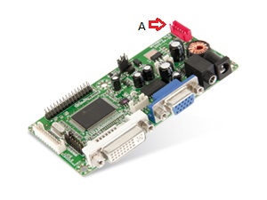

von klausr (Gast)
Pollin 810 221, dazu einen hdmi auf dvi adapter (passiv).
Ja: Klaus' Vorschlag ist eindeutig passend.

von Frederik P. (frederikp)
Ich suche einen LCD-Inverter für das Display:
Input Voltage: 615 V_RMS (Min 535 | Max 730)
Startup Voltage: Max 1100 V_RMS
Frequency: 55 kHz (Min 45 | Max 75)
Kennt jemand so einen? Damit ich ihn mit dem Modul von Pollin verbinden
kann? Ich habe zwar noch meinen alten da, kenne jedoch die Polung
nicht...
Fotos von diesem unter: http://freddy.pf-control.de/lcd/ externer Link,
da die Bilder sehr groß sind, damit man alles gut sehen kann ;-)
Danke für eure Hilfe!
Die Bilder mögen zwar groß sein, sie sind aber allesamt unscharf und
verwackelt. Zudem zeigen die meisten irrelevante Informationen.
Interessant, aber auf dem einen Bild, auf dem es überhaupt zu sehen ist,
nicht lesbar, ist das achtbeinige IC.
Mit einem Datenblatt davon könnte man die Platine entschlüsseln.
Die Anschlüsse für die Versorgungsspannung allerdings sollten sich auch
so herausfinden lassen - da ist eine Sicherung und ein
Elektrolytkondensator.
Nimm einen Durchgangsprüfer oder ein scharfes und nicht verwackeltes
Bild der Platine und sieh Dir den Leiterbahnverlauf zwischen Stecker und
diesen Bauteilen an.

So, auf Deinem zweiten Bild war dann auch das TI-Logo erkennbar.
Damit ist das IC identifiziert:
http://www.ti.com/product/tl5001a-q1
Sieh Dir die Platine genau an und male einen Schaltplan davon, zumindest
von dem Teil zwischen dem 5poligen Stecker und dem TL5001. Mit dem
Durchgangsprüfer kannst Du Leiterbahnzüge unterhalb von Bauelementen
verifzieren.
Zählung von Rand her;
GND Pin 3 + 4
VCC geht in einen weiteren IC rein, dieser ist jedoch mit GND und PIN 1
& 5 verbunden --> warsch. VCC = PIN 1
FP über mehrere Bauteile an PIN 2
PIN5 geht in den gleichen IC rein wie VCC und GND...
Foto der kleine schwarze zwischen den Kondensatoren...
Der kleine Sechsbeiner (Q1) ist vermutlich für das Ein- und Ausschalten
zuständig.
Steht da nur "D2" drauf oder ist da noch ein weiteres Zeichen?
Am Sechsbeiner (Q1) ist eine Durchkontaktierung mit recht großer Bohrung
zu sehen, das dürfte die geschaltete Versorgungsspannung sein, denn von
da geht auf der Unterseite der Platine eine recht breite Leiterbahn zum
TL5001.
Stell' doch mal den schiefsitzenden Elko gerade, unter ihm dürfte noch
ein interessantes Bauteil zu finden sein (Q7).
Im Anhang ist eine Inverterschaltung mit TL5001 zu finden, die dürfte
ganz grob der hier vorliegenden ähneln.
Um noch mal kurz das Thema aufzugreifen:
Vorläufige Belegung:
PIN 1     VCC
PIN 2     ADJ
PIN 3/4   GND
PIN 5     BL_ON
Passt das?
GND ist sicher,
VCC mehr oder weniger, da eine Sicherung in der Leitung hängt.
BL_ON führt zu einem Pin von Q1, das vermutlich laut rufus der
Ein/Ausschalter ist, da er sowohl an GND als auch an VCC hängt.
Übrig bleibt ADJ für PIN 2.
Angenommen, ich vertausche BL_ON und ADJ. Kann der Inverter kaputt
gehen?
Vielen, vielen Dank an rufus für die Geduld, Zeit und wertvolle Hilfe!!!

Hallo und guten Tag,
ich habe mir jetzt nach langer Pause und langen Überlegen das Modul von
Pollin gekauft. Dazu ein paar Jumperkabel, damit man das Display
ansteuern kann.
Die beiden mittigen Pole vom Displayinverter waren natürlich vertauscht,
aber nach einem kleinen Tausch funktionierte dann die
Hintergrundbeleuchtung auch.
Nun habe ich jedoch ein kleines Problem: Das Display flackert im Betrieb
sehr stark vertikal, das heißt, die Schrift "verschwimmt" nach oben und
nach unten. Bei der Fehlersuche habe ich dann jedoch bemerkt, dass das
Display nur 3 LVDS-Pärchen besitzt und nicht vier. Kann das Flackern
daran liegen? Ansonsten läuft alles wie geschmiert. Ich habe mal die
andere Jumperposition für 1024x786 ausprobiert. Da flackert nichts,
jedoch ist das Display von den Farben wie eingefärbt, also besizt
großflächige grüne, blaue und rote Felder.
Weiß jemand von euch, wie ich das Flackern wegbekomme? Liegt es an der
fehlenden Schirmung der Jumperkabel?
Danke im Voraus!
EDIT: Das alte LVDS-Kabel habe ich an das Jumperkabel gelötet und mit
ein wenig TESA-Film "isoliert", damit es bei einem zufälligen Kontakt zu
keinem Kurzschluss kommt.
EDIT2: GELÖST!!!! Das LVDS-Modul möchte 75Hz haben. Diese Frequenz haben
mein Laptop und (bisher) der PI (noch) nicht geliefert. Nach Umstellung
des PIs auf 75Hz läuft alles bestens!!! Tausend Dank an alle Helfer!!

von mymacy (Gast)
hier nochmal ein bild von dem was ich brauche.. also ein kabel von A
nach B
Das Kabel von A nach B wirst Du nicht finden, da die Stecker nicht
genormt sind. Ich habe mit einem Durchgangsprüfer ermittelt, wo GND und
VCC liegen und habe dann über ein Jumperkabel und etwas Löten
angeschlossen. Wenn das Display kurz aufblinkt, sind BL_ON und ADJ
vertauscht.
von mymacy (Gast)
danke für den tip!
der pollin adapter hat 6 pins.. der backlight inverter jedoch 7.. ich
vermute der ccfl -> led adapter hat dann auch 7..
wieviel verbindungen muss ich dann machen? und woher wusstest du was,
was ist am inverter?
einen 40 pin led hdmi/dvi zu LED lvds adapter gibt es ja leider nicht..
zumindest finde ich da nix.. da könnte man sich den adapter +
kabelverbindung zum backlight inverter komplett sparen :/
Es kann sein, dass am Display mehrere Masse-  VCC-  Datenverbindungen
sind. Ich zum Beispiel hatte vier Masse und vier VCC-Verbindungen. Die
Masse- und VCC-Anschlüsse habe ich herausgefunden, indem ich mit dem
Tipp von Rufus um welchen µC es sich handelt nach Sicherungen und mit
Hilfe des Schaltplans des µC nach den Pin-Belegungen geschaut habe.
Schaue dazu einfach mal in die Datenblätter der jeweiligen Komponenten.
Da stehen meist die Pinbelegungen, etc. drin. Der Backlightstecker
besitzt 2  VCC und 2  Masse.
