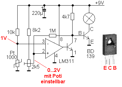

Hallo liebe Community:)

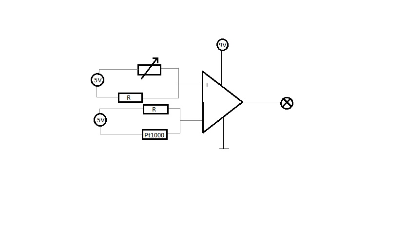

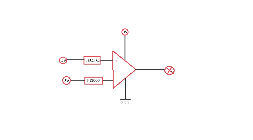

Könnte mir jemand sagen ob meine Schaltung so Funktionieren würde?
Also ich möchte das die Lampe bei 40°C abschaltet. Der Widerstand des
Pt1000 liegt bei 40°C bei 1.154kΩ.
Komparator Ausgang:
U1>U2 = 9V
U1<U2 = 0V
U=R*I -> Dem zu folge müsste es doch funktionieren oder nicht?
Danke im Voraus!:)
von da1l6 (Gast)
Nein, in den Opamp fließt (fast) kein Strom, daher liegt an beiden
Seiten der Widerstände die selbe Spannung an.
da1l6
von Schüler E. (william97)
Also theoretisch würde es funktionieren aber praktisch nicht da die
Widerstände zu groß sind?
von da1l6 (Gast)
Nicht wirklich. Fließt kein Strom über den Widerstand ist die Spannung
an beiden seiten gleich. Du brauchst mindestens noch Widerstände nach
Masse, damit ein Spannungsteiler entsteht. Und Spannung ist das was der
OpAmp vergleichen kann.
von Helmut L. (helmi1)
Weder theoretisch noch praktisch funktioniert deine Schaltung.
Du  must 2 Spannungteiler aufbauen und deren Ausgangsspannungen kannst
du dann mit dem Komparator vergleichen.
von Karl H. (kbuchegg)
Helmut Lenzen schrieb:
wobei ich den 2-ten Spannungsteiler ganz einfach mit einem Poti
realisieren würde.
Denn erstens kannst du deine errechneten Widerstände sowieso nicht
kaufen und zweitens kannst du dann die Abschalt-'Spannung' ganz einfach
mit einem Thermometer und drehen am Poti einstellen.

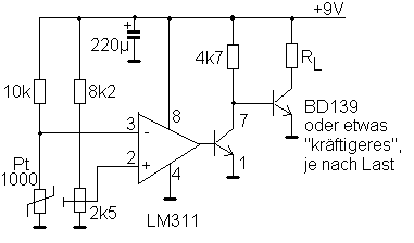

Schüler E. schrieb:
> Könnte mir das jemand noch genauer erläutern?
Eigentlich ist die Erläuterung schon sehr gut.
Du musst im wesentlichen eigentlich nur wissen, was ein Spannungsteiler
ist.
Das sind ganz einfach nur 2 Widerstände
    Eingangsspannung +
                    | | R1
                     +--------> Ausgangsspannung
                    | | R2
             --------+-------- Masse
Die Ausgangsspannung ist ein Bruchteil der Eingangsspannung (die wurde
'herunter-geteilt'). Wie groß sie ist, hängt vom Verhältnis der beiden
Widerstände R1 und R2 ab. Machst du daher einen der beiden Widerstände
variabel, zb indem das ein PT100 ist (der ja bei Temperaturänderung
seinen Widerstandswert ändert), dann ändert sich daher die
Ausgangsspannung im gleichen Masse, wie sich das Verhältnis der
Widerstände verändert (welches wiederrum von der Temperatur abhängt).
Ein Potentiometer kann man als 2 Widerstände auffassen, der Verhältnis
zueinander durch die Position des SChleifers eingestellt wird.
      Eingangsspannung +
                      | ------------> Ausgangsspannung
Der Schleifer im Poti unterteilt die WIderstandsbahn im Poti in 2 Teile.
Je nachdem sind das daher 2 Widerstände und man hat hier ebenfalls einen
Spannungsteiler vorliegen.
Damit hast du 2 Spannungen. Die eine kommt vom Spannungsteiler in dem
der PT1000 sitzt, die andere kommt vom Spannungsteiler, der durch das
Poti gebildet wird.
Die kannst du dann auf den OpAmp geben, der die beiden miteinander
vergleicht und je nachdem, welche Spannungs größer ist, seinen Ausgang
entsprechend schaltet.
Und jetzt googelst du mal nach "Spannungsteiler".

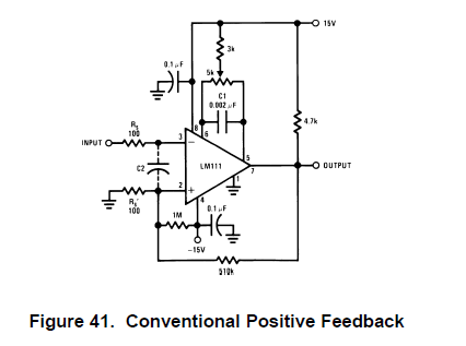

Dein Komparator brauchst noch eine kleine Hysterese sonst flattert der
Ausgang im Umschaltpunkt. Dazu wird ein kleiner Teil der
Ausgangsspannung ueber einem Widerstand dem + Eingang zurueckgefuehrt.
Dadurch liegen die beiden Umschaltpunkte weiter auseinander.

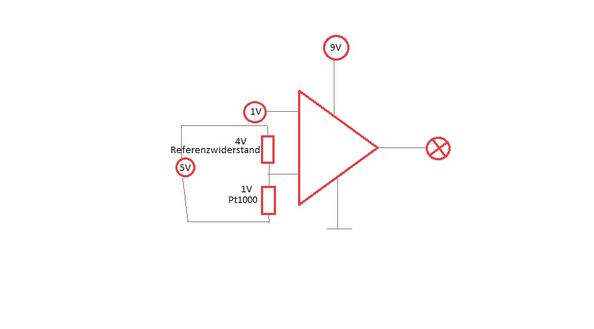

Wäre sicher eine gute Investition, das Problem ist nur ich muss in einer
Woche eine Präsentation über dieses Thema halten^^
Gegeben: Uges. = 12V ; R(40°C)= 1200Ω ; U2 = 5V
Am Spannungsteiler:
U2 = Uges * R(40°C) / R2 + R(40°C)
=> R2 = (Uges * R(40°C) / U2) - Uges
=> (12V * 1200Ω / 5V) - 12V
 = 2868Ω
Dann würde an meinem Spannungsteiler 5V anliegen.
Dieses schließe ich nun am Unteren Komparator Eingang an und am oberen
lege ich eine Festspannung von 5V an.
Wenn der Widerstand R(t) nun größer wird, wird die Spannung größer und
die Lampe am Komparator Ausgang erlischt, richtig? :/

Also wenn 1V das Maximum ist nehme ich einen 14388Ω Widerstand.
Ok also so müsste das am Ende aussehen?
So weit, so gut.
Wo kriegst du die 1V her?
Am oberen oder am unteren Eingang?
Falls du den Oberen meinst hab ich keine Ahnung, ich weiß nur das das
die Spannung gering gewählt sein muss um den Pt1000 nicht all zu stark
zu beeinflussen.
Eine 1,5V Batterie tuts auch.
Am oberen.
Um unteren entstehen die ja von alleine durch den Spannungsteiler aus
den 5V. Aber wo nimmst du die Vergleichsspannung her, mit der du die
'Temperatur'-Spannung vergleichst?
Es ist eine Sache, da einfach an den Eingang des OpAmp 1V
hinzuschreiben. Aber irgendwie müssen die ja auch entstehen. Denn du
schliesst ja an die Schaltung nicht 3 einstellbare Spannungsquellen an.
Nicht?
Spannungsteiler - noch nie gehört?
Dabei hab ich dir weiter oben einen (für meine Begriffe) so schönen
Vortrag darüber gehalten, wie man ein Poti als Spannungsteiler benutzen
kann, um sich eine einstellbare Spannung (in deinem Fall dann eben 1V)
zu machen.
> zu beeinflussen.
Das ist die Begründung. Das man durch den Pt1000 nicht allzuviel Strom
jagen will, weil sich dann ja nach P=U*I eine Verlustleistung einstellt,
die in Form von Wärme abgegeben wird. Der PT1000 erwärmt sich also von
selbst alleine durch den Messvorgang (weil er von Strom durchflossen
wird). Und genau das will man möglichst gering halten.
Aber das ist keine Begründung dafür, wo du die 1V hernimmst, mit der du
den anderen Eingang vom OpAmp versorgst, damit der den Vergleich damit
machen kann.
ok.
dann können wir es auch lassen. Du stellst einfach fest: Temperatur
misst man, in dem man den kleinen Zeh aus der Tür hinaushält und
schätzt. Genauer als mit deiner Batterie (die alles mögliche hat, nur
nicht 1.5V) ist das allemal. Problem gelöst.

Stimmt dumm von mir. Also noch ein Widerstand dazu und ein
Potenziometer.
Ok dann werde ich mal die Bauteile bestellen:)
Danke für die Hilfe!:)

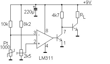

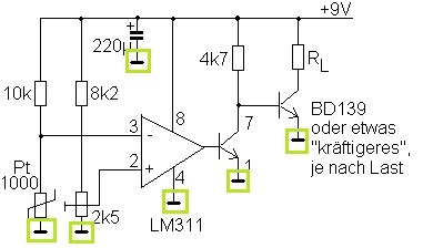

von Alexander E. (cheshirecat)
Hallo Schüler E.,
habe mal spontan was zum Thema gezeichnet. Ich hoffe, dass es so
funktioniert (habe es nicht simuliert).
Der Komparatorbaustein LM311 vergleicht an seinen Eingängen die beiden
Spannungen, die von den Spannungsteilern (10k und der Pt1000; 8k2 und
Poti) kommen. Der Spannungsteiler mit dem Pt1000 liefert (Pi*Daumen) 1V
an Pin 3, je nach Temperatur etwas mehr oder weniger. Der zweite
Spannungsteiler teilt die 9V Betriebsspannung in 6,9V am 8k2 und 2,1V am
Poti, sodass du mit diesem eine Spannung von 0...2,1V einstellen kannst,
die an Pin 2 gegeben wird. Mit dieser Spannung gibt man dem Komparator
eine Schwelle vor, ab der er seinen Zustand ändern soll.
Ist die Spannung am Pin 3 kleiner als am Pin 2 (niedrige Temperatur) ->
der interne Transistor des LM311 sperrt -> der BD139 öffnet -> die Lampe
leuchtet (diese ist hier durch Lastwiderstand RL angedeutet).
Steigt die Temperatur, tut es die Spannung am Pin 3 auch und wird bei
40°C höher als die Spannung am Pin 2 (wenn der Poti entsprechend
eingestellt ist). Der interne Transistor öffnet und zieht die Basis von
BD139 nach Masse, sodass dieser sperrt (Lampe geht aus).
In der Praxis würde man das ganze natürlich etwas komplizierter
gestalten (siehe z.B.
http://ww1.microchip.com/downloads/en/AppNotes/00687b.pdf Figure 5),
aber für eine Schulaufgabe sollte so etwas einfaches ausreichen.
AE
Ups, habe das Bild gleich doppelt eingebaut. Einfach eines nicht
beachten ;)
Schüler E. schrieb:
> Bitte:)
Noe, bin ich nicht mit einverstanden. Deine beiden Spannungsteiler haben
kein bezug zur Masse (GND) der Schaltung. Die Bauteilwerte fehlen.
Was fuer ein Komparator ist das und was haengt hinten dran.
Auch mit deiner Schaltung bin ich nicht einverstanden, da fehlt ein ganz
wichtiges bauteil.
@ Helmut Lenzen
Kläre mich diesbzgl. auf.

von MaWin (Gast)
Keine Hysterese.
Schüler E. schrieb:
> Bitte:)
Nein Danke.
Du hast absolut nicht verstanden was ein Spannungsteiler ist
und wie ein Komparator funktioniert.
Das kann nur eine Note 6 geben.
> @ Helmut Lenzen
Ganz einfach, der LM311 hat einen Openkollektor Ausgang und da fehlt der
Pullup nach + Versorgung.
Wenn er in der Schweiz wohnt ist das doch klasse fuer ihn :=)
Schüler E. schrieb:
> @Helmut: Dachte Komparator ist Komparator.
Noe, es gibt welche mit Push-Pull Ausgang und welche mit Opencollector
Ausgang. Wobei die Opencollector Variante die haeufigere ist.
Der Pullup ist doch da, es ist der 4k7. Dafür fehlt aber etwas anderes
(s.u.)
MaWin schrieb:
> Keine Hysterese.
Haste Recht, den Mitkopplungswiderstand habe ich vergessen (wenn ich
mich recht entsinne, etwas in der Größenordnung von 0,5...1 MOhm vom
Ausgang zum nichtinvertierenden Eingang), der macht die ganze Sache
deutlich stabiler ;)
Ja jetzt sehe ich es, ist etwas gewoehnungsbeduerftig gezeichnet mit dem
Transistor. Dachte das waere ein externer Transistor.

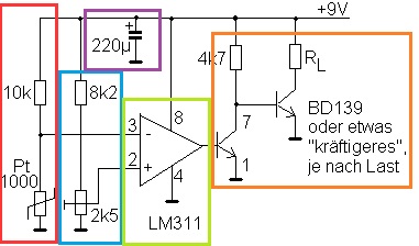

Hallo:)
Ich habe das ganze mal farblich markiert um es besser beschreiben zu
können:
Also der ROT und BLAU markierte Bereich sind wie zuvor auch die
Spannungsteiler. Die beiden Spannungsteiler sowie der obere Transistor
Eingang(8) werden mit der selben Spannungsquelle versorgt.
Jetzt meine Fragen:
Wozu dient das in PINK markierte Element?
Und wozu dient der komplette ORANGENE Teil? Kann der Strom bei dieser
Schaltung nicht ohne durch den Komparator zu fließen direkt in den
ORANGENEN teil gelangen? Wenn ich das richtig erkenne sind im ORANGENEN

von Harald W. (wilhelms)
> Spannungsteiler.
Warum hast Du oben rechts und links zwei unterschiedliche
Widerstände? Es funktioniert zwar trotzdem, macht aber
irgendwie keinen Sinn.
i.O.
Zur Siebung der Betriebsspannung.
Zur Verstärkung. Wobei nur Du sagen kannst. ob Du das brauchst oder
nicht.
> Teil 2 Widerstände und 2 Transistoren zur Verstärkung verbaut?
Der linke Transistor liegt innerhalb des ICs und könnte z.B.
eine LED auch direkt treiben.
Gruss
Harald
Wie nennt man dieses Element zu "Siebung"? Ist das wirklich notwendig?
Also da ich das ganze vorerst so simpel wie möglich halten möchte, würde
ich einfach einen Verbraucher nehmen der mit der gegebenen 9V Spannung
auskommt.
Aber ich verstehe jetzt wieso der Strom nicht direkt durch die
Transistoren an den Verbtaucher gelangt^^
Wozu dient der Untere Anschluss am Komparator? Muss ich den erden?
Wofür steht dieses Symbol?
Doch, macht schon Sinn. Am Pt1000 sollen etwa 1V abfallen und am Poti
etwa 2V, damit man, wenn die Schwellenspannung eingestellt werden soll,
mit dem Schleifer ungefähr in der Mitte steht und rechts und links
"Luft" zum Einstellen hat. Evtl. wäre ein mehrgängiger Trimmer hier
sinnvoll.
> nicht.
@Schüler E.:
Damit ist gemeint, dass der kleine Transistor im Komparatorbaustein, der
bloß 50mA kann, durch den deutlich kräftigeren BD139 unterstützt werden
soll, wenn deine "Lampe" eine Glühlampe ist, die u.U. deutlich mehr als
50mA "zieht". Wenn die "Lampe" eine LED sein soll, kannst du sie auch
mit passendem Vorwiderstand direkt zwischen +9V und Pin 7 anschließen.
Der 4k7 und BD139 entfallen dann und du musst die Pins 2 und 3 vom LM311
vertauschen, sonst hast du die umgekehrte Funktion (EINschalten bei
40°C).
Es steht für "Masse", d.h. diese Punkte in der Schaltung sind bzw.
werden miteinander verbunden.
Das ist ein Kondensator. Er speichert Energie und wirkt als Puffer, wenn
dein "Verbraucher" (Lampe) ein- und ausgeschaltet wird, damit sich die
Betriebsspannung nicht (zu sehr) durch Lastschwankungen ändert.
Weglassen würde ich ihn nicht.
Ja. Pins 1 und 4 müssen an Masse, genauso wie der Minuspol deiner
9V-Batterie.
Ok das ergibt Sinn.
Alle in der Schaltung grün markierte Massen werden miteinander
verbunden? Kommt mir seltsam vor^^
Gut dann werde ich mal die Widerstände berechnen die ich benötige und
dann eine Liste von den Bauelemente posten die ich mir rausgesucht habe
und hoffe mal das das dann so stimmt. Wäre nett wenn dann jemand mal
drüber schauen könnte;)
Und nochmals danke Alexander für diese gute Schaltung:)
Habe mir schon gedacht das es ein Kondensator ist, war nur verunsichert
da er nicht einfach so -||- eingebaut wurde^^
Was für einen Kondensator soll ich denn am besten nehmen?
:) Dieses Symbol ist halt eine gängige Abkürzung, die der
Übersichtlichkeit dient. Schau dir mal irgendwelche x-beliebigen
Schaltpläne im Netz an, du wirst dieses Zeichen garantiert überall
finden (evtl. etwas abgewandelt, die Amis verwenden da gern unsere
Erdungssymbole oder Dreiecke mit der Spitze nach unten).
Wieso berechnen? Steht doch alles da.
Gern geschehen. Sei aber vorsichtig mit der Bezeichnung "gut", die
Schaltung ist für den Unterricht verwendbar, um zu zeigen, wie ein
Komparator funktioniert, ist aber nicht industrietauglich ;)
Elektrolytkondensator, 220µF (sprich: Mikrofarad), meinetwegen 16V (25V,
35V und mehr würde auch gehen, bezieht sich nur auf das, wie viel
Spannung er verträgt). Polarität beim Einbauen beachten, sonst geht er
kaputt.
Ach so ich kann die Widerstände genau so übernehmen, ist ja noch besser
Für den Pt hast du 1200 Ohm gewählt, stimmt das?
Der Kondensator muss er diese Angabe 220µ besitzen?
Ja ich denke für meine Zwecke ist diese Schaltung vollkommen ausreichend
Ich bin von den (ungefähr) 1155,41 Ohm ausgegangen, die der PT bei 40°C
hat. Guckst du z.B. hier:
http://www.delta-r.de/Pt-Elemte/Widerstandstabelle_Pt_1000/widerstandstabelle_pt_1000.html
Du kannst auch einen größeren Elko aus der Bastelkiste nehmen (330 oder
470µF), der genaue Wert ist hier unkritisch.
kauf doch gleich alles beim großen C, dann zahlst du nur 1x
Versandkosten.
Der LM311, den du ausgesucht hast, hat das falsche Gehäuse (SMD) und
paßt nicht auf dein Steckbrett. Du brauchst den im DIL-Gehäuse mit der
Nr. 175994. Nimm gleich ein paar, für den Fall, dass dir ein Fehler
passiert und ein IC abraucht.
Kauf noch einen 2,5k-Trimmpoti (430846), einen 1M-Widerstand (418617)
und einen Batterieclip (490660).
Schüler E. schrieb:
> Was ist RL? Oder wie groß muss der sein?
RL = Lastwiderstand, das ist dein "Verbraucher", also in diesem Fall die
Lampe (726958). Die schraubst du in einen Sockel (581758) und schließt
an Stelle von RL mit zwei Drähten an.
Apropos Draht: evtl. mitbestellen (605603 o.ä.), falls du den nicht
hast.
Schüler E. schrieb:
> Ich benutze den Spannungsteiler ja um
> a) Meine gegebene Spannung runter zu trimmen
Um ein Teil davon "abzuzwacken". Der Pt darf von 9V nur ca. 1V
"abbekommen", sonst erwärmt er sich zu stark und deine Messung wird
verfälscht(s.o.) Dazu bekommt der Pt einen Vorwiderstand (10k), der mit
ihm zusammen den Spannungsteiler bildet. Wenn du 9V anlegst, fließt
durch beide Widerstände der gleiche Strom (Reihenschaltung -> I überall
gleich). Da die Widerstände unterschiedlich sind, stellen sich an ihnen
zwangsläufig unterschiedliche Spannungen ein (nach dem Ohmschen Gesetz),
und genau das ist hier gewollt. Dasselbe passiert am anderen
Spannungsteiler, der die Vergleichs- bzw. Schwellenspannung für deinen
Komparator liefert. Rechne das ganze mal zur Übung selber durch, was da
für Ströme fließen und was für Spannungen sich wo einstellen.
Schüler E. schrieb:
> Und Spannung ist das was der OpAmp vergleichen kann."
Genau. Jeder (Analog-)Komparator (ein spezieller Baustein wie hier oder
ein OpAmp, der als Komparator betrieben wird) vergleicht zwei
Spannungen, und sein Ausgang ändert schlagartig seinen Zustand, wenn
eine davon größer/kleiner als die andere wird. Wenn du am
nichtinvertierenden Eingang (+) die Spannung U1 anlegst und am
invertierenden (-) die Spannung U2, dann gilt für die Spannung Ua am
Ausgang:
Ua = Ua max für U1>U2
Ua = Ua min für U1<U2
Schüler E. schrieb:
> Was ändert der Spannungsteiler denn an der Stromstärke? Das ganze ist ja
> in Reihe geschaltet, da ist doch I1=I2=Iges?
Siehe oben.
Ok danke, klasse erklärt:)Solltest Lehrer werden^^
Ich hab mir auf Wikipedia mal den Begriff der "Masse" durchgelesen, wie
ich das verstanden habe muss ich alle Massepunkte an den Minuspol
anschließen, stimmt das?
Und zu Transistoren hab ich mir auch mal was durchgelesen.
An meinem Lastwiderstand(Lampe) liegt die ganze Zeit 9V Spannung an,
doch das Problem ist das es keine Verbindung zum (-) Pol gibt und
deswegen leuchtet die Lampe nicht.
Doch sobald meine Temperatur unter 40°C sinkt liegt eine Spannung an der
Basis vom Transistor an, dies führt dazu das der Strom durch den
Kollektor bzw. Emitter zum Massepunkt abfließen kann, der Stromkreis
wird sozusagen geschlossen. Ist das so richtig?
Ich hoffe morgen kommen meine Bauteile an:)
Schüler E. schrieb:
> wie ich das verstanden habe muss ich alle Massepunkte an den Minuspol
In dem Fall ja.
Solange deine Temperatur unter dem eingestellten Sollwert liegt (die
Spannung am (-)Eingang ist NIEDRIGER als am (+)Eingang), ist der
Transistor im LM311 gesperrt und der BD139 geöffnet, da er über den 4k7
(von der +9V-Leitung) einen Basisstrom erhält -> die
Kollektor-Emitter-Strecke des BD139 ist niederohmig und wirkt,
vereinfacht gesagt, wie ein geschlossener Schalter -> die Lampe
leuchtet.
Wird die Temperatur überschritten (die Spannung am (-)Eingang wird HÖHER
als am (+)Eingang), öffnet der interne Transistor und lenkt den
Basisstrom für den BD139 nach Masse ab -> dieser sperrt, d.h. die
Kollektor-Emitter-Strecke wird hochohmig -> die Lampe geht aus.

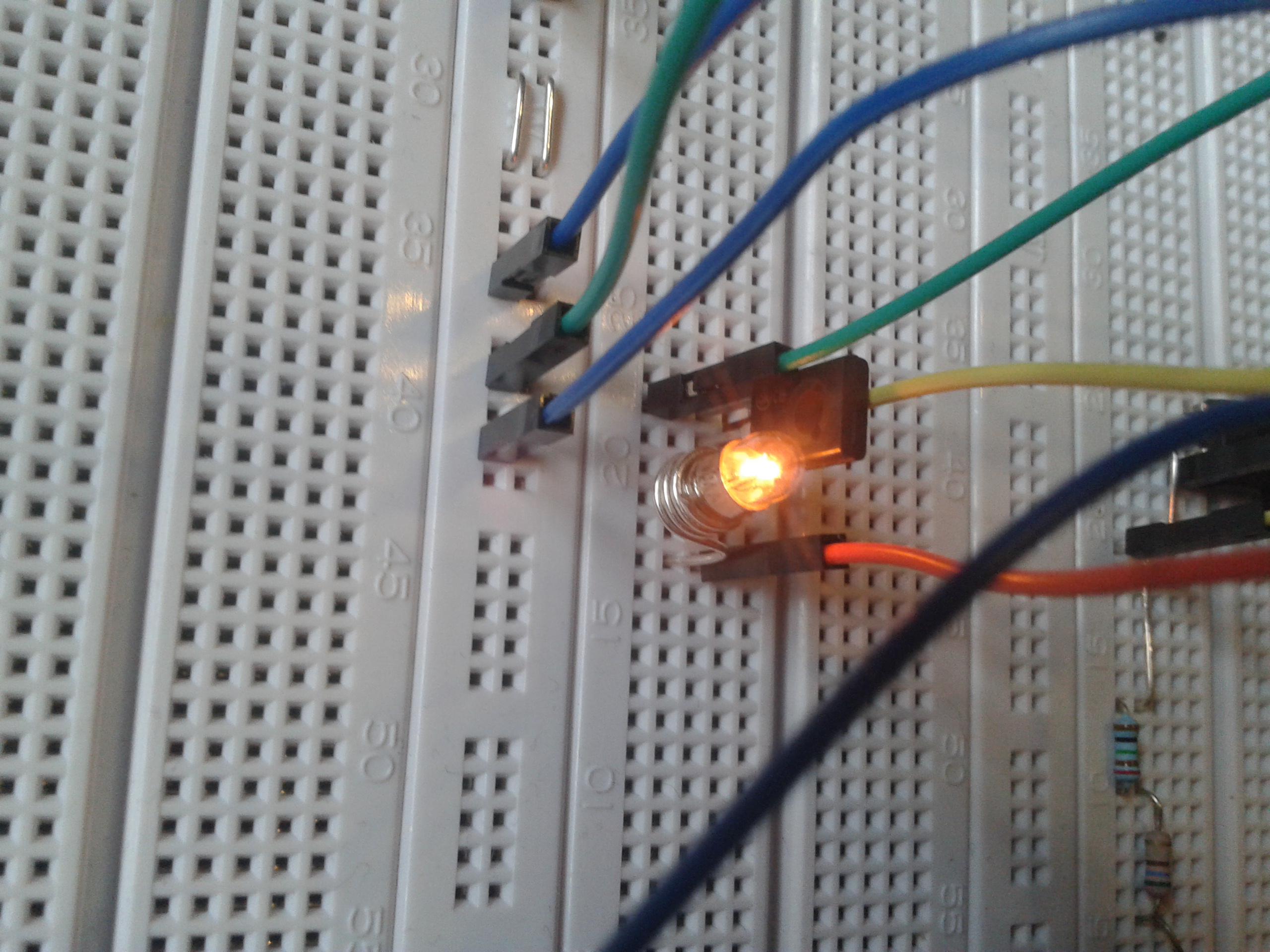

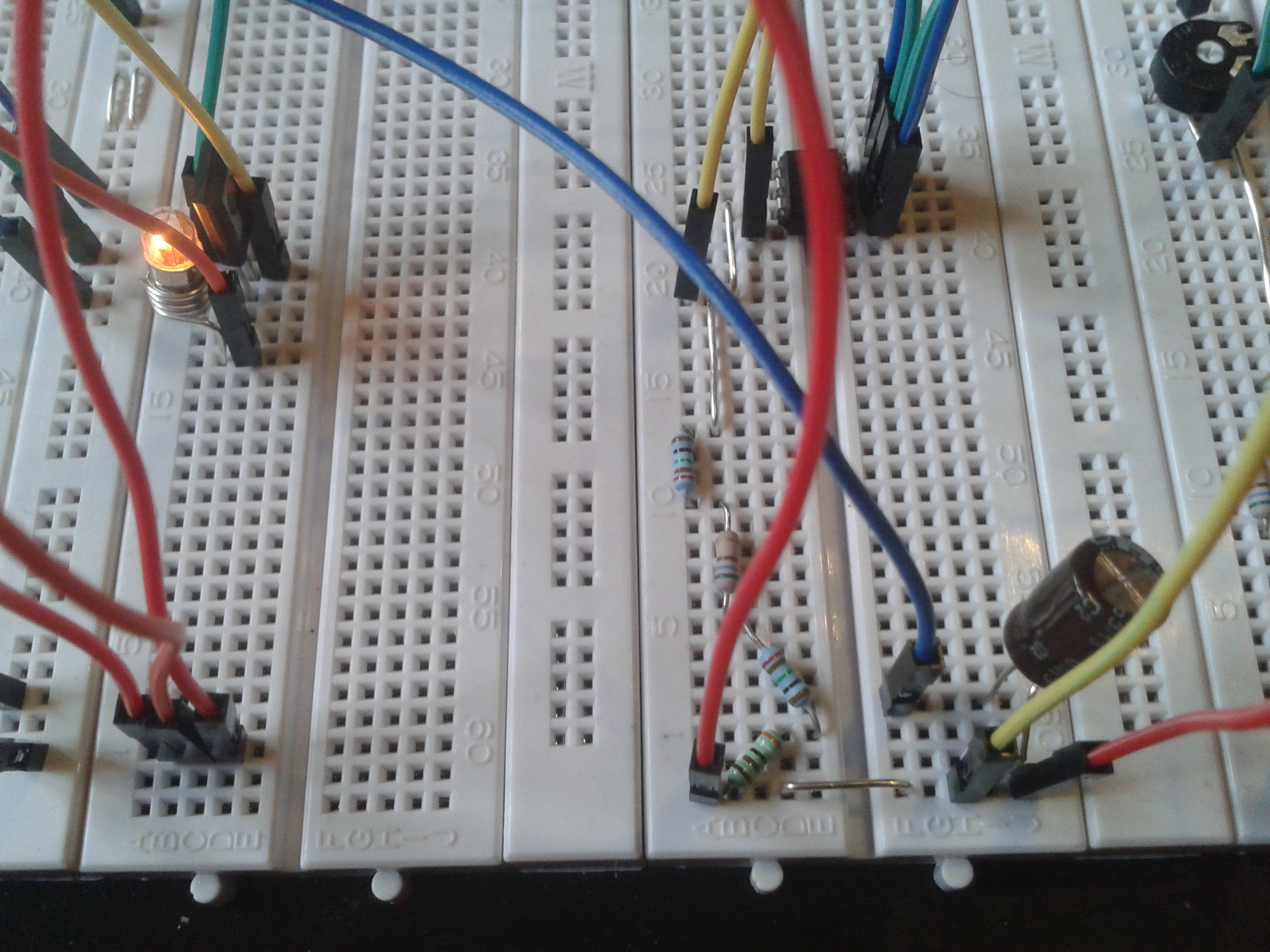

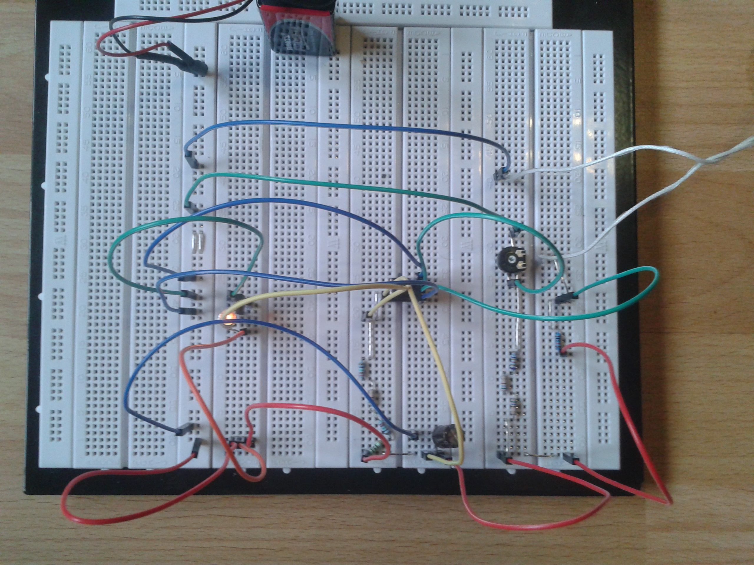

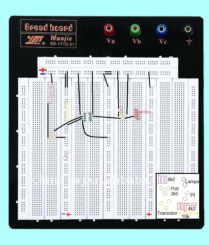

Hey:)
Also ich hab noch 8 Tagen endlich die Bauteile bekommen, natürlich hab
ich statt dem 4k7 und dem 8k2 einen 4,7 und 8,2 Ohm widerstand bekommen
und unter den Komparatoren war noch ein seltsames Bauteil mit nur 4 Pins
Also habe ich mehrere Widerstände in Reihe geschaltet so das es passt.
Das Problem:
Die Glühbirne leuchtet nur ganz schwach und die Schaltung reagiert auch
nicht auf eine Temperatur Veränderung.
Ich hab versucht das ganze mal so gut wie möglich darzustellen, ich
hoffe man kanns erkennen :(
Worin liegt der Fehler?
von MaWin (Gast)
Die Schaltung, so wie du sie gezeichnet hast, mit Anschluss 7 als
Ausgang des LM311, sollte funktionieren, die ca. 0.9V am Pt1000 liegen
auch im common mode input Bereich des LM311, können also gemessen
werden.
Es fehlt der Schaltung lediglich eine Hysterese, also ein Widerstand
vonca. 220kOhm vom Ausgang zum - Eingang, aber auch ohne Hysterese
funktioniert der Komparator im Prinzip.
Es liegt also eher daran, daß du nicht aufgebaut hast, was du gezeichnet
hast.
Also ich habe ein paar Messungen gemacht und festgestellt:
Das am In- 1,5V anliegen und am In+4,5 also stimmt da irgendwas mit den
Spannungsteilern nicht, aber die Widerstände haben die richtige Größe.
2. Ohne den Transistor leuchtet die Lampe viel heller.
Ich habe mich wohl bei den Widerständen vertan. Ich versuche es erneut.
Hat der mit 8,2K bezeicnete Widerstand vieleicht nur 2,2K?
von Werner M. (Gast)
Schüler E. schrieb:
> natürlich hab
1000 Stück ?
Da empfehle ich folgendes Vorgehen: Bau als erstes die Schaltung
so wie in obigen Schaltbild auf. Trenne die Verbindung am Pin7
auf. Jetzt hast Du zwei Schaltungsteile, die Du getrennt prüfen
kannst.
Rechter Teil: Leuchtet die Lampe mit normaler Helligkeit?
Verbinde die Basis mit einem Draht mit der Minusleitung.
Geht die Lampe jetzt aus?
Linker Teil: Bau eine Reihenschaltung mit einer LED und einen
Widerstand von 3,3...10kOhm und schliesse sie oben an Plus an
Verbinde den unteren Anschluss kurz mit Minus. Leuchtet die LED?
dann schliesse sie dauerhaft am Pin7 des ICs an.
Jetzt miss die beiden Spannungen an den Verbindungspunkten der
beiden Spannungsteiler. Am linken solle etwa 1V liegen. Am rechten
Punkt sollte die Spannung etwa zwischen 0V und 2V einstellbar sein.
Stelle diese Spannung am Poti auf etwa die gleiche Spannung ein.
Jetzt schliesse ein hochohmiges Multimeter zwischen den Pins
2 und drei des ICs an. Erwärme Dein PT1000 auf 40 Grad. Es wäre
wesentlich einfacher, wenn Du als Schaltpunkt ca. 36 Grad wählst.
Dann könntest Du den PT1000 in Deine Armbeuge zusammen mit einem
Fieberthermometer legen und so die Temperatur einfach überprüfen.
Wenn Du jetzt das Poti langsam hin und her drehst, springt an
einem bestimmten Punkt die Anzeige des Multimeters von plus nach
Minus oder umgekehrt. Das ist der gesuchte Einstellpunkt des Potis.
Gleichzeitig sollte an diesem Punkt die LED an- oder ausgehen.
Wenn alles so wie beschrieben funktioniert, kannst Du die anfäng-
lich geöffnete Brücke am Pin 7 wieder schliessen und die Schaltung
ist fertig. Wenn irgendeiner der Schritte nicht funktioniert, macht
es keinen Sinn, einfach weiterzumachen oder von vorn anzufangen.
Du solltest dann genau berichten, was Du misst und wir können Dir
dann Tips für das weitere Vorgehen geben.
Gruss
Harald

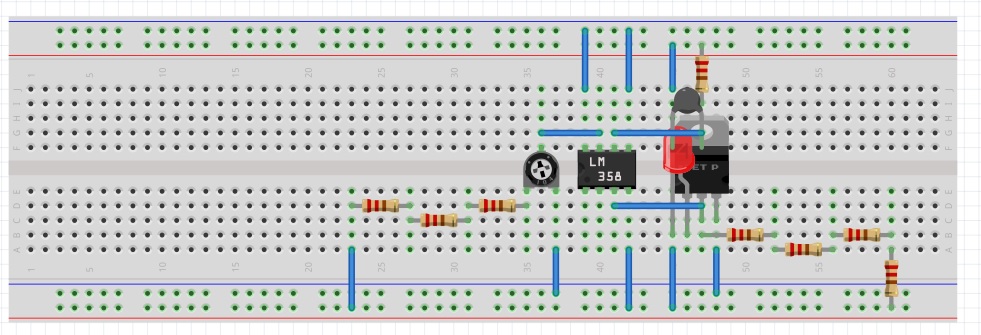

Sieht ziemlich falsch aus.
Nur 220 Ohm Widerstände und ein LM358 statt einem LM311, dann noch Pin5
Balance an PLUS, eine LED ohne Vorwiderstand statt einer Lampe, kein
Wunder, daß es nicht funktioniert, schon die Nachlässigkeit, nicht
einzuzeichnen wo denn nun die Betriebsspannung reingeht.
Ne hab das nur Sinnbildlich gemacht.
Wie Widertsände betragen 4,7kOhm, 8,2kOhm und 10kOhm
Der Komparator ist ein Lm311
Und ich hab auch ne Lampe.
Der Komparator ist falsch rum also stell dir die Nummerierung so vor:
4321
5678
@Schüler E.
Mach doch mal folgendes: drucke das Schaltbild aus und schnapp dir einen
roten Filzstift. Stecke dann die Bauteile in dein Steckbrett und
beginne, mit Drähten die Verbindungen zwischen den Bauteilen zu ziehen.
Dabei malst du jede einzelne Verbindung, nachdem du sie hergestellt
hast, auf dem Schaltbild rot an. Nicht vergessen: alles, was ein
Masse-Symbol hat, wird miteinander und (hier) mit dem Minuspol der
Batterie verbunden. Wenn sich zwei Leitungen im Schaltbild kreuzen,
werden sie nur dann miteinander verbunden, wenn ein dicker Punkt in der
Mitte der Kreuzung steht, sonst nicht! Alles markiert? Dann ist deine
Schaltung fertig aufgebaut :) Jetzt die Anleitung von Harald befolgen,
da ist alles ausführlich beschrieben, wie du die Schaltung in Betrieb
nehmen sollst.
Im Schaltbild fehlt (wie oben schon von anderen erwähnt) noch ein
Widerstand, der für die "Hysterese" zuständig ist, d.h. er sorgt für ein
sauberes Umschalten des Komparators (Größenordnung: einige 100kOhm bis
zu einem Paar Megaohm). Er ist hier nicht kriegsentscheidend (die
Schaltung sollte auch so funktionieren) und kann ggf. später hinzugefügt
werden.

Ok also ich hab die Schaltung jetzt 1zu1 nachgebaut.
Sieht etwas seltsam aus aber mal schauen wie es weiter geht, hab den
Kondensator jetzt mal auch eingebaut, die Lampe leuchtet nur
verschwindend gering.
Meine 9V Batterien liefern nur 8V ist das ein Problem?

Hab ich alles gemacht, funktioniert dennoch nicht, soll ich mal ein Foto
posten?
von Route_66 (Gast)
> posten?
Um Himmels Willen, niemals! Hier könnte ja jemand den Fehler finden und
dir helfen. Also: vergiss die Idee mit dem Foto ganz schnell!
Wenn Du doch so unverschämt bist und ein Bild schickst noch ein Tipp:
möglichst unscharf, schlecht beleuchtet und mindestens 10MB groß.
So hab mein Referat gehalten und eine 12 bekommen, doch würde das ganze
dennoch gerne mal zum laufen bekommen :D

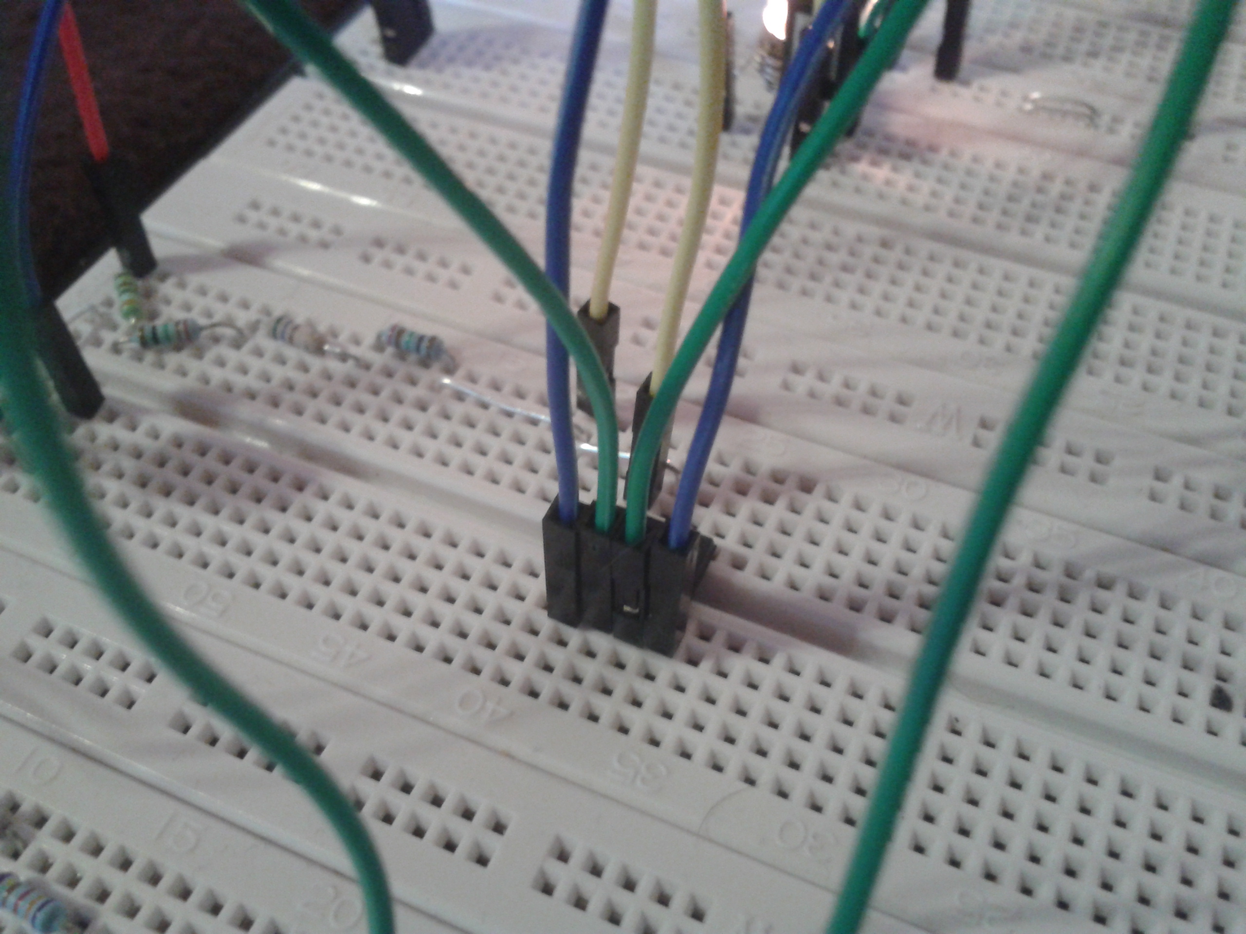

Hier ein paar Bilder:

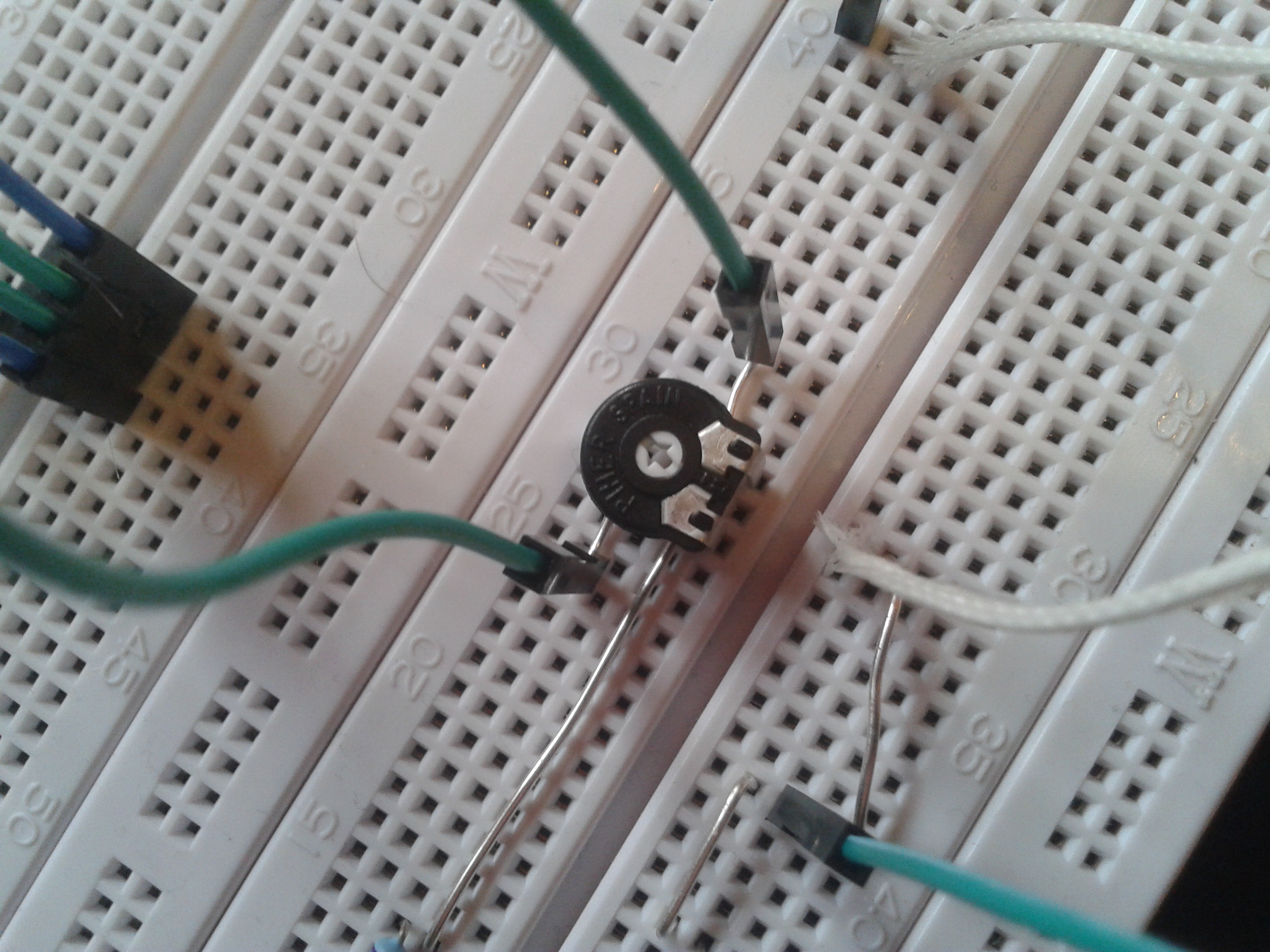

Zum Poti: Falls man es nicht erkennt, ich habe mit einem Stück Draht die
Pins vom Poti mit meinen Kabeln verbunden da ich anders nicht
beigekommen wäre.
Zur Glühlampe: Ich habe keinen Sockel und daher provisorisch aus Draht
zwei Kontakte gebastelt und wie man sieht funktioniert es.
Die zwei "weißen Kabel" die man sieht gehören zum Pt1000
Ich hoffe dass das Problem jetzt gelöst werden kann :)
von MaWin (Gast)
Man kann die Farben nicht so genau erkennen, aber mir scheinen die
Widerstandswerte falsch:
Sieht aus wie 100k statt 10k am Pt1000, und die Widerstände am Ausgang
des LM311 scheinen auch nicht zu passen.
Es kommt nicht auf 20% an, die Kombination von mehren Widerständen um
genau an den Wert zu kommen kannst du dir also sparen, aber eine ganze
Dekade daneben zu liegen wird die Funktion beeinträchtigen.
Eine Hysterese fehlt immer noch.

Wieso hast du denn so viele Widerstände verbaut? Ich dachte, du
bestellst gleich die richtigen Werte, und gut ist. Und ich glaube, dein
Transistor ist falsch angeschlossen. So wie es für mich auf den Photos
aussieht, hast du möglicherweise Basis und Kollektor vertauscht. Das
würde auch das Phänomen erklären, warum deine Lampe immer glimmt und nie
ausgeht, sie hat dann nämlich über die Basis-Emitter-Diode des BD139
dauerhaft Verbindung zur Masse.
Richtig, und die bauen wir jetzt mal ein; siehe Schaltbild - das habe
ich jetzt ergänzt (1 Megaohm-Widerstand).
Also, kontrolliere den BD139 und die Spannungen an den markierten
Stellen - jeweils gegen Masse gemessen, d.h. du klemmst die schwarze
Leitung vom Multimeter an die Masseleitung bzw. den Minuspol der
Batterie, stellst den Messbereich von z.B. 20V DC ein und stocherst mit
der roten Leitung in der Schaltung herum ;) Und prüfe, ob der LM311
seine Betriebsspannung kriegt.
von ingo (Gast)
Durch den invertierenden Transistor wird die Rückkopplung zur
Gegenkopplung, damit nichts mit Hysterese, oder den invertierenden
OPV-Eingang nehmen.
> OPV-Eingang nehmen.
Der linke Transistor steckt im IC (deswegen stehen da Pin-Nummern)!
Damit sollte deutlich gemacht werden, dass der LM311 einen
Open-Collector-Ausgang hat und was für eine Funktion welcher Pin hat.
Vielleicht habe ich das etwas unglücklich gezeichnet, da es bei so
vielen hier Verwirrung stiftet. Der LM311 braucht zwar einen externen
Pull-Up, funktioniert aber genauso wie alle anderen Komparatoren: wenn
U(+) > U(-), dann Ua = Ua max (und umgekehrt). Das heißt, auf diese
Schaltung übertragen: wenn U(+) > U(-), sperrt der linke Transistor (und
umgekehrt). Also sollte alles stimmen. Siehe dazu auch einen Ausschnitt
aus dem Datenblatt (Abb.)

Der LM311 ist wie alle ICs empfindlich gegen Falschpolung. Kann sein,
dass einmaliges falsches Anschließen an 9V ihn tötet. Der BD139 wird es
dagegen überstanden haben.

Die Schaltung ist m.E. für den praktischen Einsatz sowieso nicht
geeignet; daran ändert auch der Rückkopplungswiderstand nicht viel.
> geeignet
Vollkommen richtig. Für den praktischen Einsatz ist sie auch nicht
gedacht.
