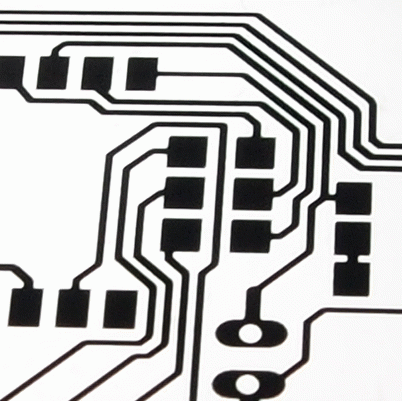

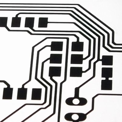

Moin, Ich bin grade dabei mir das Platinen Ätzen selber beizubringen. Ich hab jetzt mit meinem Drucker das Layout aus Eagle auf eine Overheadfolie gedruckt (hab ich bei Amazon). Das Ergebnis auf der Folie ist leider sehr schlecht. Daher habe ich die ganze Sache noch mal auf Normalpapier geduckt und dies sieht besser aus. Übereinander legen von 2 bedruckten Folien ist sieht auch nicht wirklich gut aus. Habt ihr vlt einen Tip dafür oder was für Folien benutzt ihr um dies zu drucken? Ps. Ich habe einen EPSON WF-2540 Tintenstrahldrucker und die Folie ist für Inkjetdrucker ausgelegt. MFG
Ja kenn ich aber liegt das am Drucker? Der ist noch nichtmal 1 Tag alt :D
#3476508
Das Alter des Druckers ist egal. Es gibt welche die geeignet sind, die meisten sind es nicht. Du kannst da beliebig viel Geld investieren und versuche anstellen. Der einfachere Weg ist, folge dem genannten Link und halte Dich an bereits erfolgreich eingesetzte Drucker und Folien. Auch so wird es noch beschwerlich genug bis Du die ersten gute Ergebnisse haben wirst.

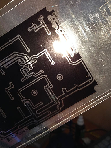

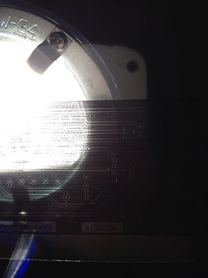

Soo hab jetzt nochmal andre Folie gekauft sieht jetzt besser aus hab jetzt mal 3 Folien gedruckt und übereinander gelegt und gehen die Lampe gehalten. Was sagt ihr dazu? Besser als beim 1. mal aber immer noch Licht durchlässig.

Was hast du für Druckeinstellungen? Keinen Sparmodus, möglichst bidirektional. Auf Folie einstellen erbrachte bei mir nicht den besten Druck. Etwas grau kann es schon sein, aber die Streifen stören.
Also Hab auf dem Drucker auf Fotopapier eingestellt am PC hab ich Drucken mit Hoher Geschwindigkeit ausgestellt.
#3478502
Wie auf dem Drucker? Ist das ein Kombigerät? Wenn du vom PC aus druckst, werden die Einstellungen vom PC vorgegeben. Vor allem "Nur SW" drucken, Druckqualität "höchste", Folie. Bei meinen Epson habe ich noch MicroWeave eingestellt. "Fotopapier" ist nicht richtig. Nur SW drucken kann man zusätzlich in EAGLE einstellen.

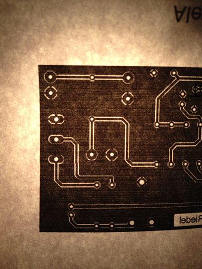

Alexander Riedel schrieb: > Soo hab jetzt nochmal andre Folie gekauft sieht jetzt besser aus hab > jetzt mal 3 Folien gedruckt und übereinander gelegt und gehen die Lampe > gehalten. > > Was sagt ihr dazu? > > Besser als beim 1. mal aber immer noch Licht durchlässig. Für 3 Folien ist das zu lichtdurchlässig (streifig). 3 Folien übereinander würde ich auch nicht mehr empfehlen. Ich verwende 2 und das geht auch nur bei entsprechendem Abstand zur Lichtquelle. Außerdem sind einige Lötaugen bei dir zu mager (Restringe zu schmal). Das gibt Probleme beim ätzen. Anbei Auflichtbild vom IP3600 durch milchiges unterleuchtetes Plexiglas.

Wenn du Tests mit verschiedenen Folien und Einstellungen machst, dann besorge dir eine gute Lupe und schau die Ergebnisse an. Meine ist 10-fach. Schlechte Folien haben Lufteinschlüsse, zuviel Tinte oder welche von Zweitanbieter zieht Fransen usw.

Alexander Riedel schrieb: > EPSON WF-2540 Tintenstrahldrucker Der Drucker ist für Layouts untauglich. Der nutzt Pigmenttinte, die nach dem Trocknen auf Folie rissig wird. Fairerweise muß man allerdings sagen, daß in der Produktbeschreibung "Foliendruck" auch gar nicht draufsteht. Hatte ich beim Kauf damals nur nicht drauf geachtet. Viele Grüße W.T.

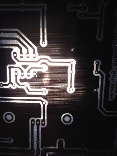

So ein großen schritt weiter kommen! Ich habe das ganze mal auf Windows 7 gemacht und Tada 1000 mehr Einstellungen. Meine Einstellung: Jetzt Normalpapier Extra Fein drucken Graustufen Gamma Sehr hoch 2,2 Helligkeit ganz niedrig Kontrast ganz hoch Ergebnis siehe Foto 2 Folien Übereinander. Wenn man mit dem Auge gegen Tageslicht Schaut kann man Sicht durchsehen. Gegen eine Lampe ganz kleine Punkte. Ist das Ergebnis so gut? Wenn nicht was würdest ihr denn so an den Einstellung ändern.

Alexander Riedel schrieb: > Meine Einstellung: Jetzt > Normalpapier Kann gehen > Extra Fein drucken Gut > Graustufen > Gamma Sehr hoch 2,2 > Helligkeit ganz niedrig > Kontrast ganz hoch Wo stellst du das ein? Wie druckst du, direkt aus EAGLE? Oder über den Umweg von Bildern/PDF? Bei Eagle sollten die Häkchen black und solid drin sein. Das erkennt der Drucker, um knackschwarz zu drucken. Alexander Riedel schrieb: > Ergebnis siehe Foto 2 Folien Übereinander. > > Wenn man mit dem Auge gegen Tageslicht Schaut kann man Sicht durchsehen. > Gegen eine Lampe ganz kleine Punkte. Du brauchst keine zwei Folien übereinander! Bei richtiger Belichtung macht das die Fotoschicht auf der Platine. Die arbeitet sehr steil. Gegen das Licht durchsichtig, das ist kein Problem. Aber Punkte sind eines. Vor allem muß die Folie staubfrei sein.
Michael_ schrieb: > Du brauchst keine zwei Folien übereinander! Bei richtiger Belichtung > macht das die Fotoschicht auf der Platine. Die arbeitet sehr steil. > Gegen das Licht durchsichtig, das ist kein Problem. Aber Punkte sind > eines. > Vor allem muß die Folie staubfrei sein. Ich verwende generell doppelte Folien. Damit ist der Belichtungsspielraum größer und die Ergebnisse perfekt (kein "Zufallsprodukt"). Eine Folie allein hat nicht die Lichtdichtigkeit die man vergleichsweise mit Papier erreicht. Wichtig ist aber Abstand zur Lichtquelle!

g. c. schrieb: > Ich verwende generell doppelte Folien. Damit ist der > Belichtungsspielraum größer und die Ergebnisse perfekt (kein > "Zufallsprodukt"). Eine Folie allein hat nicht die Lichtdichtigkeit die > man vergleichsweise mit Papier erreicht. Wichtig ist aber Abstand zur > Lichtquelle! An diesen Worten ist aber auch alles falsch! Schade ist, das du dich nie mit der guten alten Fotografie abgegeben hast. Belichtungsspielraum - braucht man hier nicht Papier hat keine Lichtdichtigkeit, sondern Reflexionsvermögen Abstand Lichtquelle - wenig Bedeutung Doppelte Folie - Die Kantenschärfe sinkt erheblich. Licht bricht sich an einer Kante. Nun überleg mal, was an einer Kante passiert, welche um die Folienstärke weiter oben liegt. Bingo, es entsteht Streulicht.
Michael_ schrieb: > Belichtungsspielraum - braucht man hier nicht > Papier hat keine Lichtdichtigkeit, sondern Reflexionsvermögen Wen interessiert denn das Reflexionsvermögen bei Papierbelichtung? Wir reden hier von DURCHLEUCHTEN! Das UV-Licht muss durch das Papier genauso hindurch wie durch Folien. Dazu gibt es Pausklar, um das zu ermöglichen. > Abstand Lichtquelle - wenig Bedeutung Genauso falsch. > Doppelte Folie - Die Kantenschärfe sinkt erheblich. Nein bzw. nur wenn man den typischen Fehler begeht. > Licht bricht sich an einer Kante. Nun überleg mal, was an einer Kante > passiert, welche um die Folienstärke weiter oben liegt. > Bingo, es entsteht Streulicht. Wenn du dir die Mühe gegeben hättest mal meine Beiträge zu lesen wäre der Hinweis überflüssig. Das Streulicht spielt bei genügend Abstand schlicht keine Rolle mehr. Ich habe genug Platinen belichtet (übrigens auch mit Papier in allen erdenklichen Variationen; Laser, Tinte). Die Ergebnisse sind bei doppelten Folien perfekt und die Belichtung ist simpler als mit Papier.

Deine Druckeinstellungen sind für das Drucken von sw oder color Bildern sinnvoll. Kannst du "manuell" einstellen? Dann nimm als Basis TEXT/DRUCK. Und dort noch optimieren. Man macht sich doch auch keine Gedanken, wenn man einen sw-Text drucken will. Da wird volles sw gedruckt. Und zum hundertsten mal, die Lichtdichtigkeit spielt keine Rolle! Das kann man testen. Man erhöht die Platinenbelichtungszeit solange, bis so eine Graufläche eine Wirkung auf die Fotoschicht hat. Also eine erweiterte Belichtungsreihe. Die Steilheit der Fotoschicht, also das Gamma, ist sehr hoch. Da kannst du eigentlich die Einstellungen des Druckers vergessen.
